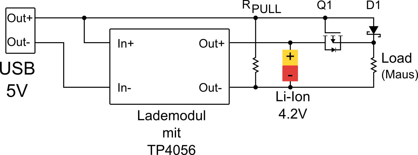

Guten Tag, ich bin dabei meine Maus zu erweitern. Bei der Maus handelt es sich um eine Logitech MX1000, welche über eine Dockingstation geladen wird. Ich würde jedoch gerne die Maus auch während des Ladevorgangs weiter nutzen. Ich habe bereits einen Anschluss an der Vorderseite der Maus angebracht und versucht diese während des Ladevorgangs zu nutzen, jedoch nimmt die Maus dann keine Eingaben mehr entgegen. Als Lösung habe ich mir ein kleines Lademodul zugelegt, mit dem das ganze auch super funktioniert, jedoch müsste ich es jetzt noch so erweitern, dass während des Ladevorgangs die Maus ihren Strom von dem externen Anschluss (USB 5V) bezieht, und nicht von der Batterie, da sonst der Lade-Controller nicht feststellen kann ob der Akku voll aufgeladen ist, oder nicht. Ich habe zwar einen Schaltplan dafür gefunden, bin jedoch NOCH ein Anfänger in der Elektronik. In dem Schaltplan wird ein MOSFET P-Kanel, eine Schottky-Diode und ein Widerstand verwendet um das ganze zu realisieren. (Seite 2 http://au.element14.com/images/e14/content/common/supplier/microchip/1305/PDF/AN1088.pdf) Wenn ich das richtig verstanden habe, wird der Widerstand benötigt um den MOSFET wieder zu entladen(?, also wieder auf On zu schalten) und die Schottky-Diode nur um die Bahn zuverkürzen, sollte die externe Quelle nicht angeschlossen sein. Nun weiß ich leider nicht was für einen MOSFET ich benötige und welcher Widerstand dazu passen würde. Ich habe mir bereits einiges durchgelesen, musste das ganze aber leider mit einem rauchenden Kopf abbrechen. Deswegen würde ich euch gerne fragen was für einen MOSFET, welchen Widerstand und welche Schottky-Diode (falls nötig) ich für dieses Vorhaben benötige und ob mein Schaltplan so passt. Der MOSFET muss bei 5V (USB) am Gate sperren. (Externe Quelle angeschlossen). Der MOSFET muss Source-Drain 4.2V durch lassen. (Externe Quelle nicht angeschlossen). Falls möglich würde ich mich auch über eine kleine Erklärung freuen :) Vielen Dank für eure Hilfe.
Du brauchst einen P-Kanal LogicLevel MOSFET wie http://www.reichelt.de/IRL-IRFZ-Transistoren/IRLML-6402/3/index.html?&ACTION=3&LA=2&ARTICLE=108743&GROUPID=2896&artnr=IRLML+6402 Natürlich tut es auch jeder leistungsstärkere Als Widerstand tun es 100k. Aber es geht auch bis runter aus 1k.
Danke für die schnelle Antwort. Also ist die Schottky-Diode nicht nötig? Wirkt sich die größe des Widerstands irgendwie auf den MOSFET aus? z.B. Schaltzeit? Wenn ja, in welcher Form? Größerer Widerstand = Schnellere Schaltzeit?
> Also ist die Schottky-Diode nicht nötig? Doch. > Wirkt sich die größe des Widerstands irgendwie auf den MOSFET aus? > z.B. Schaltzeit? Ja. > Wenn ja, > in welcher Form? Größerer Widerstand = Schnellere Schaltzeit? Umgekehrt. Aber nicht wichtig.
