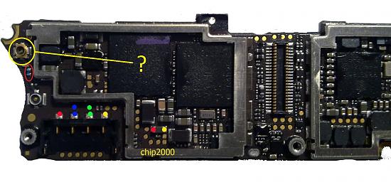

Moin Zusammen, und zwar würde ich gerne wissen, ob jemand von euch zufällig weiss wofür dieses Bauteil ist und welche Funktion es beim Iphone 4 hat. Habe fast bis gar keinen Empfang mehr. Bild habe ich angehängt. Danke jeden für einen Tipp
Hallo, Das ist ein Antennenanschluss, wobei da meines Wissens nach nichts angeschlossen ist. An dem unterhalb des roten Kringels hängt die untere Antenne des iPhones, müsste die GSM-Antenne sein (ohne Gewähr). WLAN ist oben im Gerät verbaut. Bei was hast du denn keinen Empfang? Mobilfunk? WLAN? Gruß, Thomas
Nachtrag: http://www.ifixit.com/Guide/Replacing+iPhone+4+Logic+Board/3143/2 Sitz der Antennen im iPhone 4 Gruß, Thomas
Das ist eine Koaxialbuchse, an der eine Antenne angeschlossen werden kann. Wenn ich http://www.ifixit.com/Guide/Replacing+iPhone+4+Cellular+Antenna/4359/2 richtig interpretiere, scheint da aber nichts angeschlossen zu werden.
Danke für die Infos, aber der Antennenanschluss ist daneben und die sitz nich dort drine. Jemand einen Tipp woran es am Empfangsproblem liegen kann ? Also welche Bauteile dort noch in Frage kommen könnten ? (Auf der Platine)

Werde die Platine reinigen mit Isopropanol, die kleine Blaue Spule (falls bekannt) war ab, wurde aber wieder draufgelöet, Empfang vorher schlecht nach dem Einlöten der Spule wurde es aber auch nicht besser... Wollte das nochmal erötern.
