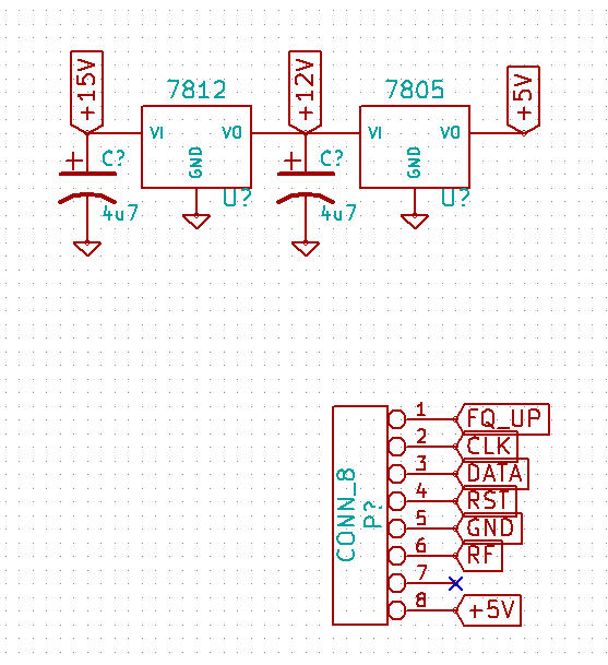

von Max M. (gbl1)
vielen Dank für deine Antwort.
Anbei der Schaltplan für die DDS (AD9850 und AD9851) Module.
Als µC verwende ich (noch momentan) das EasyAVR6 - Board von
Mikroelektronika mittles USB am PC angeschlossen.
Die Digitalen Leitungen sind mittels Flachbandkabel miteinander
verbunden.
Was mir gerade so auffällt - während des Schaltplanzeichnens und Posten.
Das µC Board und das DDS Board hatten keine gemeinsame Masse. Das DDS
Board hängt an einem geregelten Netzteil.
Ich habe als ich die Antwort zu schreiben begann die Masse mittels
Krokokabel verbunden. Nun läuft der DDS stabil seit mehreren Minuten.
Wo hingegen beim Eingangspost die Probleme nach max. 1 Minute auftraten.
Kann dass die Ursache sein? Wenn ja, warum?
LG
Günter
von Uwe (de0508)
Ich stelle mal eine Gegenfrage,
leuchtet eine Lampe, wenn nur eine Leitung angeschaltet ist?
Was fangen die digitalen Eingänge ein, wenn dort nur eine lange Leitung
angeschlossen wurde, sie sonst als offen/nicht beschaltet gelten?

von B e r n d W. (smiley46)
Hallo Günter
Ich hab so eins aus dem 3. Link. Bei mir läuft das stundenlang. Einmal
hatte ich vergessen, es auszuschalten. Am nächsten Tag lief es immer
noch. Dabei war das Programmiergerät vom Mega8 ausgestöpselt.
Hängt bei Dir der Mega32 immer dran, kann er Befehle schicken? Was
passiert, wenn ein Watchdog-Reset stattfindet? Oder ein Interrupt mit
fehlendem Vector?
Andere Vermutung:
Es gibt einen kurzen Spannungseinbruch und die Schaltung macht Reset.
> Wieso hörte er aber mittendrinnen auf?
Stell Dir vor, die Masse der beiden Netzteile floaten. DDS-GND bewegt
sich 3 Volt nach oben, dann bewegt sich aus DDS-Sicht sein Reset 3 Volt
nach unten -> Reset!
von Uwe (de0508)
B e r n d,
er hat GND nicht verschaltet, und die Eingänge sind dadurch offen und
fangen alles an Signalen ein.
Ja, sag ich doch: DDS-GND bewegt sich 3 Volt nach oben (zufällig)
von Max M. (gbl1)
Ich antworte nun hier,
die Sache mit dem GND dürfte es wohl gewesen ein. Der DDS (aktuell
AD9850) läuft noch immer.
Das µC Board (hat den Programmer onboard) hängt immer dran.
Masse kann floaten? Was soll das sein?
LG
Günter
Bei Labor-Netzteilen hängt Minus meist nicht am Schutzleiter.
Mach die Verbindung wieder weg und häng ein Multimeter dazwischen.
von Max M. (gbl1)
Aha. 85mV Differenz.
BTW: Das Signal war jetzt wieder auf Flatline.
von Max M. (gbl1)
Update:
Gegenüber meinem Eingangspost sind seit ~14:00 folgende Änderungen
gemacht worden:
- Labornetzteil hat eine ERDE Verbindung
- µC Board und DDS Board sind am GND verbunden.
- DDS Modul: DDS60
Ergebins:
Seit dieser Zeit ist das Signal nie mehr verreckt.
Aber: Das Gesamtsystem war auch seitdem nie länger abgeschaltet
(Abkühlen).
LG
Günter
