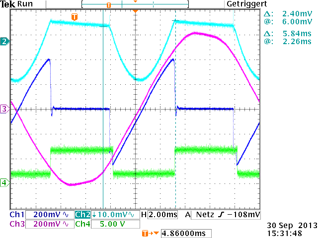

ich bin dabei eine Phasenanschnittsteuerung für eine
B2-Stromrichterschaltung auf dem ATMega2561 zu programmieren. Hierfür
werden netzsynchrone Zündimpulse zum Einschalten von Thyristoren
berechnet und übergeben.
Für eine Regelung wird allerdings noch die Stromleitdauer der
Thyristoren benötigt. Diese wird mit einer Optokopplerschaltung
ermittelt und dann an den PIN PD1 als TTL-Signal (grüner Verlauf)
übergeben.
Die Dauer des Signals soll über den Timer3 gemessen werden.
Der Timer3 soll im Zündzeitpunkt der Thyristoren bei null starten und in
der ISR (INT1), durch die positive Flanke des grünen Verlaufs ausgelöst,
in LAMBDA geschrieben werden.
Das Problem besteht aber darin, dass der Timer3 im Interupt1 nicht
aufhört zu zählen und den Wert in LAMBDA kontinuierlich erhöht.
Wie kann ich den Timer3 nach dem Übergeben des Zählerstandes stoppen, so
dass dieser bei der nächsten Zündung wieder bei null anfängt zu zählen?

von Oliver (Gast)
Immer das ganze Programm zeigen (als Anhang)
Ich wette mal in blaue hinein: volatile
Oliver
von Daniel (Gast)
Im Anhang befindet sich der gesamte Quellcode.
von Stefan E. (sternst)
Wenn du das Rücksetzen des Timer-Wertes auf 0 überall auskommentierst,
ist es ja kein Wunder, wenn das nicht passiert.
von Daniel (Gast)
Ja, da hst du recht aber wenn ich das Rücksetzen des Timer-Wertes
einkommentiere, ist das Ergebnis immer gleich null.
Dann hast du das Rücksetzen wohl an den falschen Stellen.
von Martin K. (maart)
Variablen, welche in einer ISR verändert werden, sollten mit
volatile
 deklariert werden.
