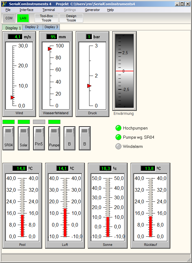

Hi an alle. Ich habe jetzt mal versuchsweise auf die 4er Version umgestellt. Ist ja schon fast alles da, was ich brauche. Kein vergleich zu vorher. Folgende Punkte sind mir aufgefallen, die zu verbessern wären: - Schalter/Taster: Man sollte die LED im Taster genauso ansteuern können, wie die anderen LED. Man kann dazu sogar den gleichen Kanal nehmen. Wenn man als Taster Konfiguriert hat und im unteren Bereich klickt, wird 0 statt 1 ausgegeben. -Vertikalmeter: Skalierungsfaktor geht noch nicht (bräuchte -1). Skala kann man bei vorhandenem Instrument nicht umstellen, dass oben 0 und unten -100 ist. Bei neuen geht es. Ideal wäre es auch, wenn man den Skalenzeiger und den Hintergrund ansteuern könnte, wie eine LED. Bsw. bei Alarmwerten rot blinkend. -Instrument #82 fehlt noch, mit Möglichkeit, den Regler vom uC aus zu stellen ;-)
Bearbeitet durch User
@Rainer M.: Wie bekommst Du denn die Screenshots mit so kleinen Dateigrößen hin? Meine sind viermal so groß.
Im png Format. Hab Dropbox so eingestellt, dass ein Schreenshot automatisch gespeichert wird. Dann hab ich es einfacher, sie hochzuladen.

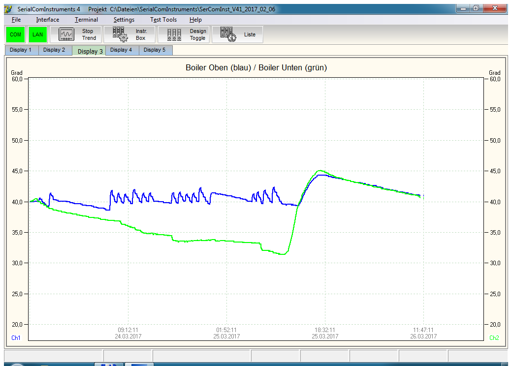

Albert M. schrieb: > Bei nachträglicher Platzierung von mehr als einem Trend Instrument gibt > es bei allen weiteren Trend Instrumenten unter Umständen manchmal keine > Anzeige. Ja, so etwas habe ich gerade eben festgestellt; ich habe - auf 2 Registerkarten - insgesamt 4 Trend-Instrumente laufen; beim ersten, das aber schon längere Zeit da ist, sehe ich nur einen waagrechten Strich. Habe jetzt mal COM aus/eingeschaltet. >- Wichtig: > Start/Stop über COM Button/Led links oben. > Die Messwerte dürfen die Min/Max Werte-Einstellung > nicht übersteigen. Was passiert denn, wenn die Meßwerte doch größer sind? Stürzt das Programm dann ab? Das habe ich allerdings nicht beobachtet. Oder könnte die waagrechte Linie mit einer Bereichsüberschreitung zu tun haben?
Günter R. schrieb: > Was passiert denn, wenn die Meßwerte doch größer sind? Stürzt das > Programm dann ab? Nein, stürzt nicht ab :) Die von mir benutzte Componente zeigt dann ein irreguläres Verhalten indem bei Überschreiten des Anzeigerahmens (Y Min/Max-Werte) die Linien fälschlicherweise mitten durch das Display gezeichnet werden. Ich werde da später eine eigene Bereichsüberprüfung einbauen und alle Werte die die Anzeigenskalierung überschreiten einfach auf Max bezw. Min setzen. Für das Starten/Stoppen aller SimpleGraph und Trend-Instrumente werde ich mir noch was sinnvolles einfallen lassen.
Günter R. schrieb: > ich habe - auf 2 > Registerkarten - insgesamt 4 Trend-Instrumente laufen; beim ersten, das > aber schon längere Zeit da ist, sehe ich nur einen waagrechten Strich. > Habe jetzt mal COM aus/eingeschaltet. Ich habe jetzt mal dieses "eingefrorere" Trend-Instrument gelöscht und neu erstellt - jetzt funktioniert es wieder einwandfrei. Es ist wohl - wie du schon mehrfach erwähnt hast - problematisch, mit früheren Versionen erstellt Projekte in neuen Versionen zu laden und auszuführen. Sollte man Projekte bei neuen Programmversionen immer neu erstellen? Ich habe gesehen, daß in den Projekt-Ordnern einige ini-Files Binärcode enthalten. Ist das Programmcode? Das würde erklären, warum sich damals "alte" Instrumente noch mit Einfach-Klick konfigurieren ließen, wogegen neuere Instrumente gleichen Typs (die erst in der neuen Progrtammversion hinzugefügt wurden) einen Doppelklick benötigten (ich spreche hier vom Temp-Meter, nicht Trend).
Günter R. schrieb: > Es ist wohl - wie du schon mehrfach erwähnt hast - problematisch, mit > früheren Versionen erstellt Projekte in neuen Versionen zu laden und > auszuführen. Sollte man Projekte bei neuen Programmversionen immer neu > erstellen? Solange die Software noch im Alpha Stadium ist ja (siehe unten). Günter R. schrieb: > Ich habe gesehen, daß in den Projekt-Ordnern einige ini-Files Binärcode > enthalten. Ist das Programmcode? Nein, das ist die Komplette Instrumentenstruktur der jeweiligen Darstellungsseite. Das ist auch der Grund, warum man bei neuen Programmversionen nicht die alten Konfigurationsdaten laden sollte. >Das würde erklären, warum sich damals > "alte" Instrumente noch mit Einfach-Klick konfigurieren ließen, wogegen > neuere Instrumente gleichen Typs (die erst in der neuen Progrtammversion > hinzugefügt wurden) einen Doppelklick benötigten (ich spreche hier vom > Temp-Meter, nicht Trend). Das sind so Dinge die sich im Alpha Stadium ändern können. Generell wird nun mit Doppelklick konfiguriert, Ausnahme die Trend Instrumente SimpleGraph und Trend, welche bereits auf Einfach-Klick reagieren. Da ich die Software von Grunde auf neu geschrieben habe und vom alten Code so gut wie nichts verwenden konnte, bin ich froh dass bis dato nur so wenige Ungereimtheiten und Fehler aufgetreten sind. Ich freue mich, dass wenigstens einige kontinuierlich Bug Reports geben.

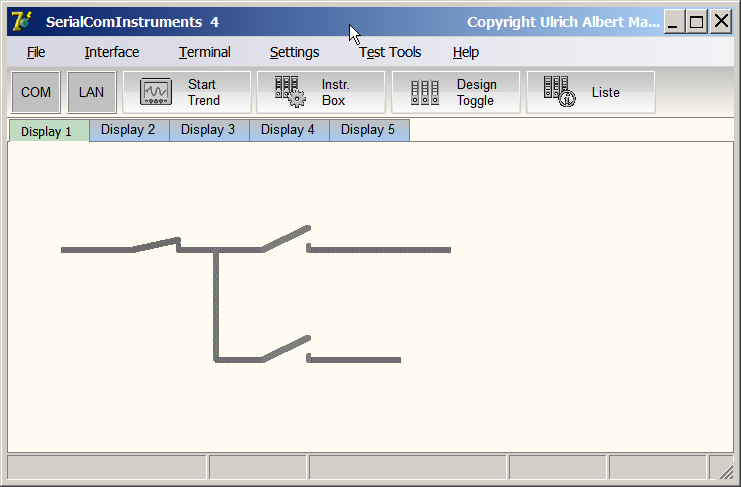

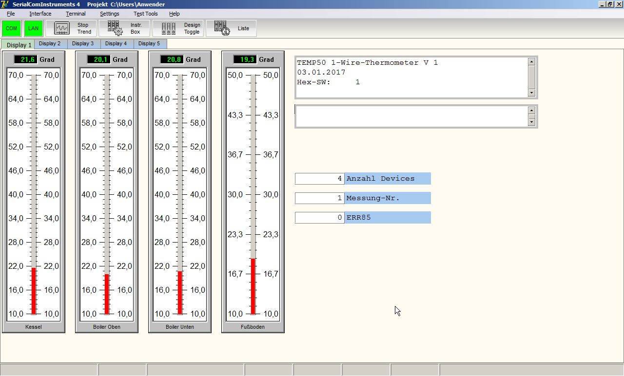

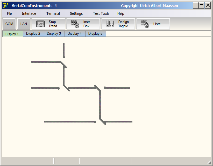

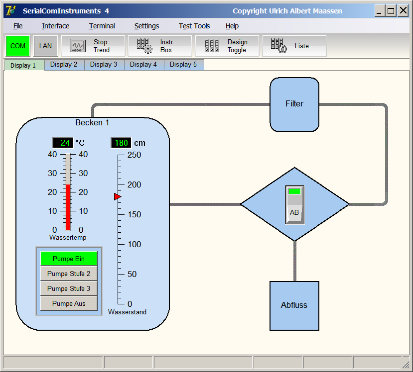

l-hase schrieb: > möchte meine ersten 2 Projekte mit dieser Software vorstellen > vielleicht kann ich damit andere auch ansporen. > > l-hase Hi, wie kann man so schöne Bildchen zeichnen, wie deine Leitungen? welchen SW benutzt du?
fms schrieb: > wie kann man so schöne Bildchen zeichnen, wie deine Leitungen? welchen > SW benutzt du? Die sind mit einem Freeware Icon-Editor erstellt. Icon Editor deshalb, weil man da in ein Raster zeichnen und damit die Linien exakt positionieren kann. Warscheinlich geht das auch mit anderen Draw Programmen, aber das war für mich die einfachste Lösung. Das Bild dann mit transparentem Hintergrund im gif-Format speichern, z.B. mit IrfanView. Frag mich jetzt nicht wie der Icon-Editor heisst, da ich über die Ostertage nicht am meinem eigenem PC sitze. Oder meinst Du die Rohr-Leitungen die bei der alten Programmversion als Hintergrundbild gezeigt wurden? Das sind aus einem gekauften Set (ich glaube die haben so ca. 15 Euro gekostet).
Ja, die Rohrleitungen und Anschlüsse. laß mich wissen, welche SW das ist. Ansonsten schöne Osterfeiertage.
FM S. schrieb: > Ja, die Rohrleitungen und Anschlüsse. > laß mich wissen, welche SW das ist. Die gibt es hier für 5,95 Euro. Icons Pipes. http://www.iconshow.de/shop/show_product.php?cPath=60&products_id=137 Und die hier für die Hausautomation sehen auch gut aus: http://www.iconshow.de/shop/show_product.php?cPath=60&products_id=168 War lange nicht mehr auf der Seite. Da werde ich nochmal was kaufen und zwar den Icon Design Pack und die Hausautomation: http://www.iconshow.de/shop/show_product.php?cPath=59&products_id=184 Wenn es mehrere interessiert, würde ich die Rohrleitungen und die Hausautomation als zusätzliche Designs in SerialComInstruments 4 integrieren.
Albert M. schrieb: > Wenn es mehrere interessiert, würde ich die Rohrleitungen und die > Hausautomation als zusätzliche Designs in SerialComInstruments 4 > integrieren. Hallo Albert, wenn ich mir diese "ICON Seiten" so anschaue da kann man ja so richtig gamsig werden. Wie sieht das mit der Lizensierung aus ? die Dinger kosten ja was. Müssen wir als "Endkunden" da zusätzlich was abdrücken? Grüsse Latschensepp

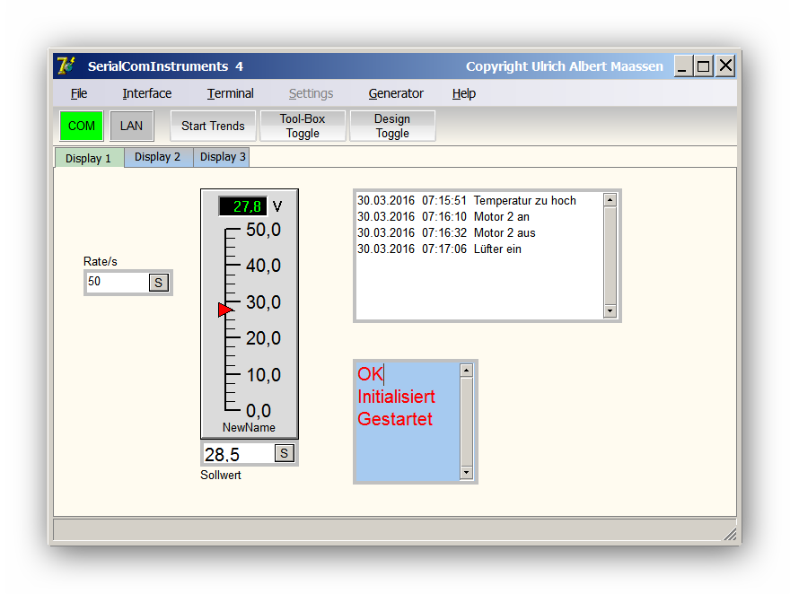

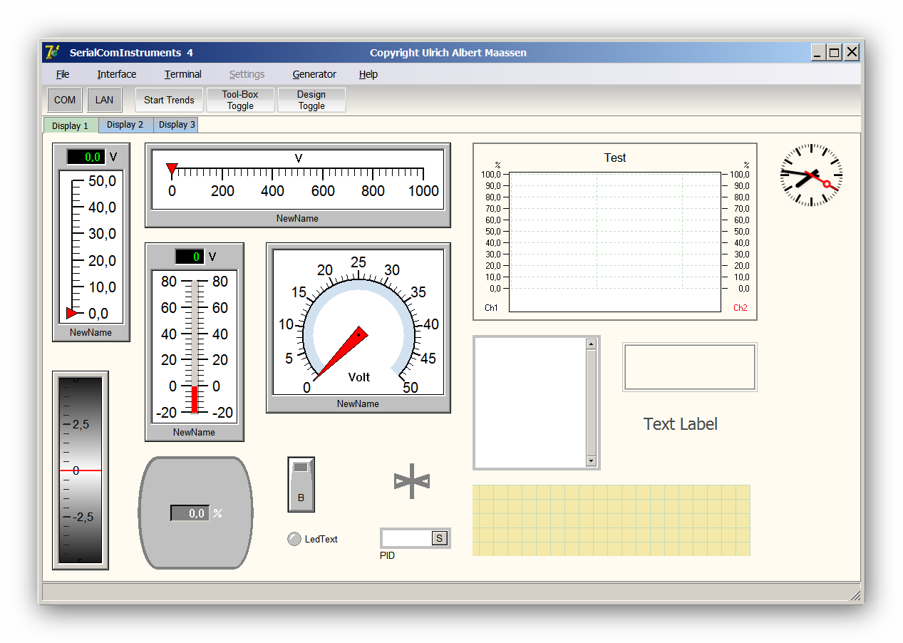

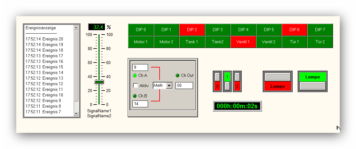

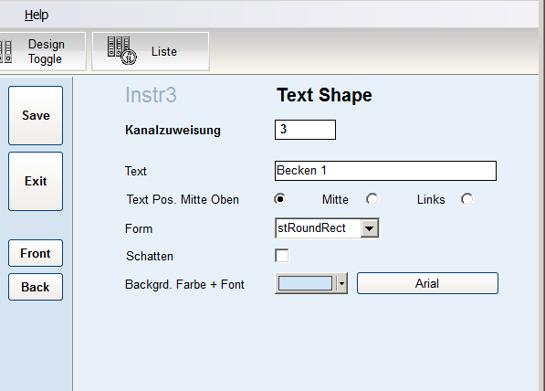

Preview der demnächst kommenden neuen Instrumente. Ereignisanzeige Mit freiem Text vom MC, Anzeige Clear auch vom MC. Optional Uhrzeit oder Datum+Zeit Anzeige. Aktuelles Ereignis steht immer oben. Slider, sendet seinen Wert zum MC. Frei konfigurierbar wie bei Analog Meter. Feineinstellung über Mouserad oder Tastatur. Ein- oder mehr-dimensionales Button-Feld. Beliebige Array-Grösse, z.B. 8 x 12. Button Höhe und Breite beliebig, jedoch für alle gleich. Schickt Index-Nr. und Status zum MC. MC kann Text und Farbe jedes Button ändern. Eignet sich auch gut für indizierte DIP-Schalter. Mathematik/Logik Instrumente (nur bei Parametrierung sichtbar). Beliebig komplexe Ausdrücke (incl. Klammerebenen). 1 oder 2 Eingangs-Kanäle und 1 Ausgangs-Kanal. Der Ausgangs-Kanal kann von weiteren Instrumenten genutzt oder zum MC geschickt werden. DIP-Schalter Text, Höhe und Breite beliebig. Schickt Status an MC. Kann vom MC gesetzt werden. Timer / Count-Down Instrument. Kann über Parametrierung oder vom MC gesetzt werden. Das Timer- oder OnCountDown Ereignis kann zum MC gesendet werden oder zu einem passenden Instrument (z.B. LED, Button-Array).

Eine Bemerkung: Text Instrument -- Aktuelles Ereignis steht immer unten.

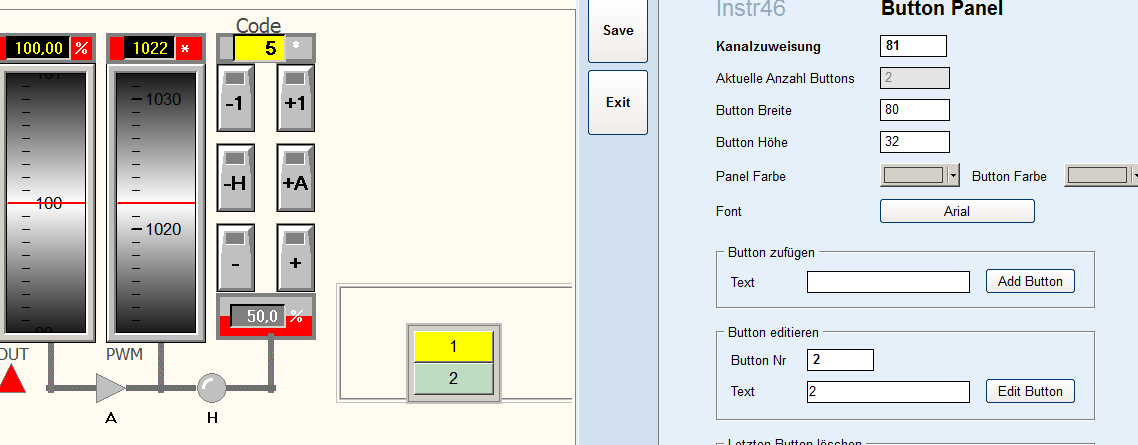

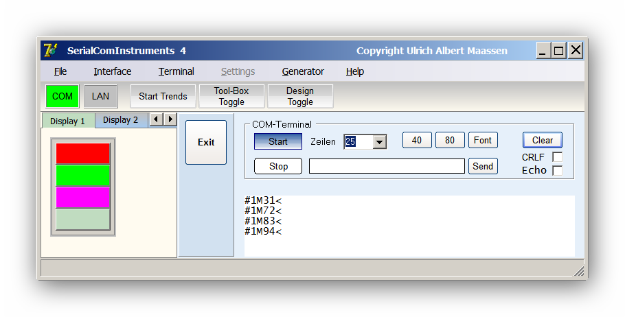

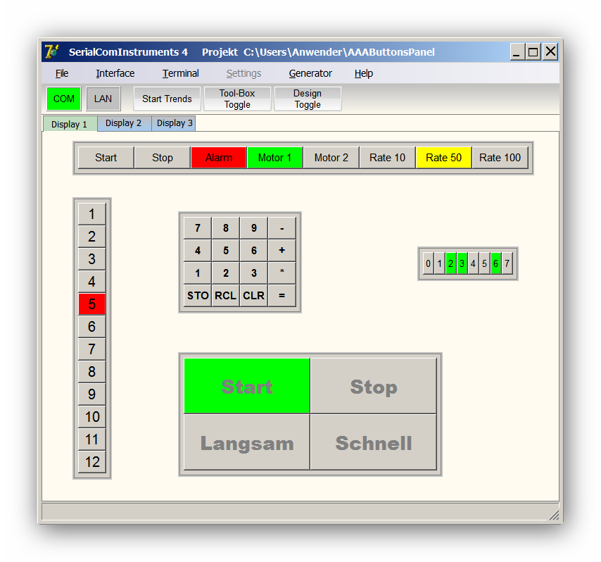

Anbei eine neue Test-Version SerialComInstruments 4 Alpha 12 Neues universelles Button Panel Instrument - Eine beliebige Anzahl Buttons kann auf Panels erzeugt werden. Dabei ist jedes Panel ein eigenes Instrument. - Jedem Button Panel kann ein eigener Kanal zugewiesen werden. - Grössse und Höhe der Button einstellbar, für alle gleich. - Jeder Button kann frei Beschriftet werden. Die Beschriftung ist auch nachträglich änderbar. - Fontgrösse und Farbe wählbar, für alle gleich. - Bei Klick auf einem Button wird an COM und UDP geschickt: Syntax: #kMb< wobei k=Kanal und b=Button-Nummer - Vom MC aus kann die Farbe jeden Buttons geändert werden: Syntax: #kMfb< wobei k=Kanal, f=Farb-Nummer, b=Button-Nummer Farb-Nummer: 0=black, 1=silver, 2=gray, 3=red, 4=yellow, 5=green, 6=blue, 7=lime, 8=fuchsia, 9=MoneyGreen Bedienung Button Panel Instrument - Bei der Platzierung wird ein leeres Panel erzeugt. Doppellick auf den Panel-Rahmen öffnet die Parametrierung. - Im Design-Mode muss das Panel am Rahmen angefasst werden. Horizontale, vertikale, sonstige Ansicht mit Mouse-Ziehen. Bug Text Instrument Einfügerichtung korrigiert. Gruss Ulrich Albert http://www.serialcominstruments.com/
Button-Leiste probiert, vom MC zum PC Farbwechsel ohne Funktion. Im Terminal kommen die Daten an.
Dann hast Du wohl vergessen dem Button Panel mittels "Save" die Kanal-Nummer mitzugeben :) Gerade getestet - alles funktioniert, siehe Bild. Syntax: #kMfb< wobei k=Kanal, f=Farb-Nummer, b=Button-Nummer Farb-Nummer: 0=black, 1=silver, 2=gray, 3=red, 4=yellow, 5=green, 6=blue, 7=lime, 8=fuchsia, 9=MoneyGreen
Mit etwas Mühe funktioniert die Button-Leiste, - ab und zu mal. Vorausgesetzt, das beim Neuöffnen kein Absturz kommt, die Buttons jedesmal neu Installiert werden und im Bascom Quellcode der Printbefehl doppelt ausgeführt wird. Im Terminal wird der Einzelbefehl auch erkannt. Die Instrumentennummer werden oft willkürlich vergeben. zB. beim Aufruf sagt Nr. 46 ist schon vergeben, dann kommt Nr. 47, wird angenommen, später erscheint im Feld doch Nr. 46 ???????

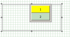

Dieser Rahmen , einmal nach hinten gesetzt kann ich nicht mehr löschen.

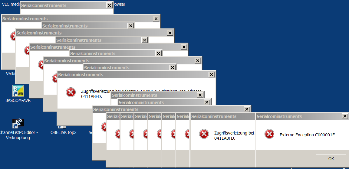

Fehlermeldung beim Schliessen. COM war im Betrieb.

jetzt mit alpha_13 probiert. Programm geöffnet, Buttons ohne Funktion, Terminal zeigt die Befehle an. Button gelöscht, neu aufgesetzt, es funktioniert. Gespeichert, Programm geschlossen, dann geöffnet, Buttons ohne Funktion! Den Rahmen habe ich natürlich in Run Mode versucht zu löschen. Ich zeigte aber in Design Mode weil so ist sichtbar, das der Zugriffsrahmen nicht aktiv ist. Vielleicht hinter den Raster geschoben wurde.
Ich habe jetzt den Fehler gefunden: Alle Ereignisse werden in die ini-Files geschreiben, nur das OnButtonClick Ereignis vom Button Panel nicht. Auf die Schnelle kann ich jetzt den Grund nicht finden, da die Internas der ini-File Erzeugung kompliziert sind. Leider kann ich erst nächste Woche weitermachen.
Hallo Albert, noch eine Bemerkung, wenn ich auf eine Instrumentbeschriftung klicke (einmal), egal welche, wird immer der Button Editiermaske Nr.46 aufgerufen. Gruss sand
Das Speichern und Laden funktioniert jetzt auch mit den Button Panels incl. des ButtonClick Ereignisses. Ich versuche Morgen noch kurz ein neues Build zu machen, kann es aber nicht versprechen. Ansonsten nächsten Dienstag.

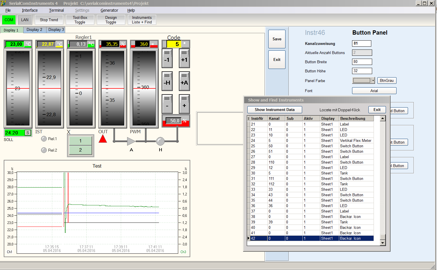

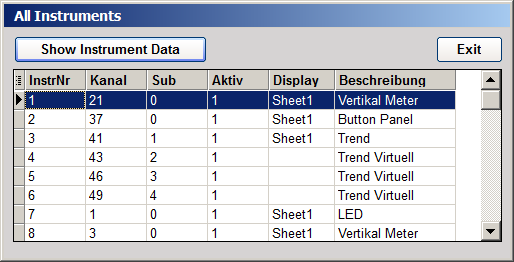

Anbei neue Version SerialComInstruments 4.0.1 Instrument Liste zugefügt - Listet alle Instrumente auf allen Seiten auf. - Mit Klick auf die Header kann sortiert werden. - Mit Doppelklick auf eine Instr.Nr. wird die passende Darstellungs-Seite aufgerufen und das Instrument blinkt. - Die einzelnen Spalten haben folgende Bedeutung: Instr.Nr. = Instrumenten Nummer Kanal = Zugeordneter Kanal Sub = nur intern, virtueller Kanal bei Trend Instr. Klickbar ist nur der jeweils erste Trend-Kanal Aktiv = Sichtbare Instrumente Display = Darstellungsseite, Instr. gelöscht = x Beschreib. = Instrumenten-Kategorie - Alle Design Instrumente haben immer die Kanal-Nr. 0 Zuordnungsfehler beim Projekt-Laden korigiert. Diverse Bugs behoben. Erinnerung: Wie alle Instrumente können auch die Design Instr. mit der Tastatur über STR+Pfeiltasten Pixelweise verschoben und mit SHIFT+Pfeiltasten in der Grösse geändert werden. Gruss Ulrich Albert http://www.serialcominstruments.com/
Hallo Albert, die Instrument-Liste ist nützlich, aber werden nicht alle Geräte dargestellt. (bei mir) siehe Bild. Gruss sand
@sand Bei einer neuen Version können nicht immer alte Projekt-Files benutzt werden, da sich die File-Struktur ändern kann. Bitte Projekt komplett neu erstellen und Info ob es funktioniert. Bild oben ein kurzer Test von mir.

Projekt neu aufgelegt, Instrumentliste funktioniert, das Programm hat große Neigung zum Absturz beim Speichern und Laden. (keine Rückmeldung) Prozess muss beendet werden sonst kein Reaktion.

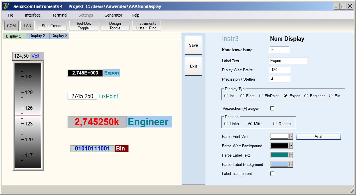

Anbei neue Version SerialComInstruments 4.0.2 Neues Num Display Instrument für numerische Anzeigen - Syntax: #kMm< wobei k=Kanal und m=Messwert - Wert- und Label-Feld (Text). - Wert- und Label-Breite getrennt einstellbar. - Anzahl Stellen / Precision einstellbar. - Display Typ (Formatierung) wählbar: Integer, Float, FixPoint, Exponent, Engineer, Binär (Binär zeigt den numerischen Wert im Binär-Format) - Optional wird ein positives Vorzeichen angezeigt. - Wert Position wählbar: Linksbündig, mittig, rechtsbündig - Wert-, Text- Farben wählbar (Text/Hintergrund). - Optional Label Hintergrund transparent. Beispiele siehe Bild. Gruss Ulrich Albert http://www.serialcominstruments.com/ P.S. bei der Bin Anzeige habe ich versehentlich eine Stelle bei der Precision zuwenig angegeben, daher stimmt der Wert (2745) nicht, die erste 1 fehlt.

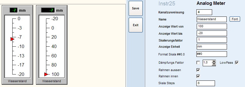

Günter R. schrieb: > es gelingt mir wegen der Rasterung nicht, diesen > sauber um das Num-Display zu legen; das Display ist immer etwas zu klein > oder zu groß. Gibt es einen Trick? Ja, gibt es. Siehe hier: Albert M. schrieb: > Erinnerung: Wie alle Instrumente können auch die Design Instr. > mit der Tastatur über STR+Pfeiltasten Pixelweise verschoben und mit > SHIFT+Pfeiltasten in der Grösse geändert werden. Na ja, fast alle. Die Background Icons lassen sich nur verschieben, da sonst die Linienbreiten verändern würden. Es gibt aber demnächst Background Vektor Bilder, die frei skalierbar sind. Günter R. schrieb: > Button-Panel funktioniert auch gut. Dort fällt mir auf, daß - nur hier - > die Befehle, die zum uC gesendet werden, mit CR/LF gefolgt werden. Ich überlege noch, ob generell alles was zum MC gesendet wird mit CRLF abgeschlossen wird. Das dürfte auch eigentlich die nicht stören, die auf das "<" ab Ende reagieren möchten. Günter R. schrieb: > *zu Button Panel* > Ziehen im Design-Modus ist auch etwas anders, der Rahmen bewegt sich > erst beim Loslassen der Maus und nicht, wie bei den anderen Elementen, > schon beim Bewegen. Das lässt sich z.Z. nicht ändern, aber ich denke damit kann man leben. Günter R. schrieb: > Ein Komma bleibt ein Komma beim Textdisplay. Wäre zu > fragen: wie sendet man einen Punkt? Wird korrigiert, so dass das Textdisplay genau das zeigt was gesendet wurde. Günter R. schrieb: > Terminal: Da könnte es praktisch sein, wenn man > per Haken wählen könnte, ob der zu sendende Text stehen bleibt, sodaß > man den mehrfach senden kann Wird integriert. Danke für Deinen Test.

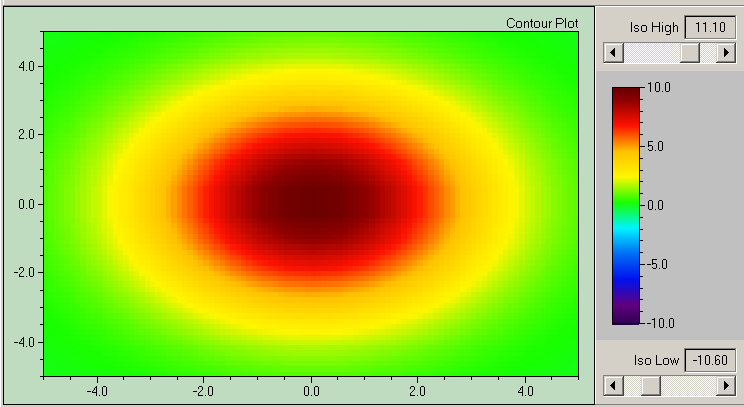

... und was es demnächst in SerialComInstruments 4 noch gibt: Siehe Bilder oben, XY-Realtime-Plots mit dritter Dimension als frei zuordbaren farbcodierten Wert, incl. Pannig/Zoomimg.
Albert M. schrieb: > XY-Realtime-Plots mit dritter Dimension als frei > zuordbaren farbcodierten Wert, incl. Pannig/Zoomimg. Klasse, darauf freue ich mich schon. Genau sowas suche ich im Moment! Tolle Arbeit!

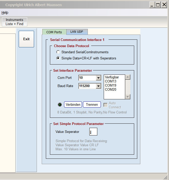

Albert M. schrieb: > Neues Simple Protokoll (COM-Schnittstelle) Ich habe hierzu nochmal eine Frage: Oftmals müssen Geräte erst mit einem Initialwert gefüttert werden, damit sie antworten und Messwerte schicken. Im Beispiel vom µEpsilon geräten ist es z.B. der Befehel "dt"+CRLF. Wäre es möglich, dass Du hier noch eine möglichkeit vorsiehst, um das ganze an das Gerät zu füttern? Schönen Sonntag, grüße M.S.
Rainer M. schrieb: > Kann man, da das alpha ja aus dem Dateinamen weg ist, inzwischen die > Projekte problemlos übernehmen, wenn eine neue Version kommt? Nein, je nach zukünftigen neuen Instrumenten kann es notwendig sein die interne Struktur zu ändern, was oft auch Auswirkungen auf die Datenstruktur für das Speichern/Laden des Projektes haben kann. Helmut schrieb: > Der Hinweis auf die beschränkte Nutzungsdauer ist auch weg ?! Ich habe nur keine Lust das dauernd zu erwähnen. Der Vermerk ist nach hier verlagert (unter: Verwendungsbeschränkung der Software): http://www.serialcominstruments.com/download.php Martin S. schrieb: > Oftmals müssen Geräte erst mit einem Initialwert gefüttert werden, damit > sie antworten und Messwerte schicken. Im Beispiel vom µEpsilon geräten > ist es z.B. der Befehel "dt"+CRLF. > Wäre es möglich, dass Du hier noch eine möglichkeit vorsiehst, um das > ganze an das Gerät zu füttern? Kannst Du bereits jetzt schon mit dem internen Terminal. Wenn dies aber repetiv gesendet werden muss, also jedesmal ein "dt" damit Dein Gerät einen Messwert sendet, könnte ich einen Timer in das bekannte "Send Predefined Commands" Instrument aus der alten Version integrieren. Siehe auch: Beitrag "Re: Projekt: Virtuelle Instrumente an serielle Schnittstelle" Dieses Instrument kommt demnächst auch für SerialComInstruments 4. Heute habe ich einen Test- und Probier-Sonntag, da ich wegen akutem Heuschnupfen/Pollenallergie nicht nach draussen gehen kann. So bin ich dabei einige neu vorgesehene Verarbeitungsstrukturen mal ausgiebig untersuchen: IIR Filter und FFT. IIR Filter (Butterworth, Bessel, Chebyshev und Infinite-Impulse-Response (IIR) Filters (Lowpass, Highpass, Bandpass oder Bandstop) mit einer max. Filter Ordnung von 8. Processing Speed ist beim IIR filter ca. 5-10 millions Samples/s, bei der FFT (1024) ca. 5.000 bis 10.0000 mal pro Sekunde auf einem i7 PC. Sieht doch schon mal gut aus. Ich wünsche euch einen schönen Sonntag. Gruss Ulrich Albert

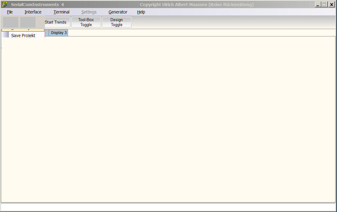

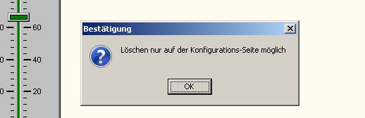

Kleiner Grafikfehler - siehe Bild. Tool-Box wird nicht richtig dargestellt und darunter sind irgendwelche schwarzen Pixel.

Anbei neue Version SerialComInstruments 4.0.6 Die Skalierungsfaktoren für die Instrumente Vertikal-, Horizontal, Temp- und Round-Meter, sowie für Tank und Trend sind nun freigegeben. Der Menuepunkt "Generator" wurde umbenannt in "Test Tools". Hier ist es jetzt, zusätzlich zum Generator, möglich einen Test-String (Kommando) direkt dem Command-Processor zuzuführen, ohne das die Schnittstellen aktiviert sein müssen. Damit lassen sich zum Testen alle Instrumente mit Werten beaufschlagen oder sonstige Aktionen ausführen, genau so als wären die Kommandos von den Schnittstellen. Bug: Es liessen sich mit dem Kommando #SPn< nur die Displays 1 bis 3 aufrufen. Ist korrigiert auf 1 bis 5. Gruss Ulrich Albert http://www.serialcominstruments.com/

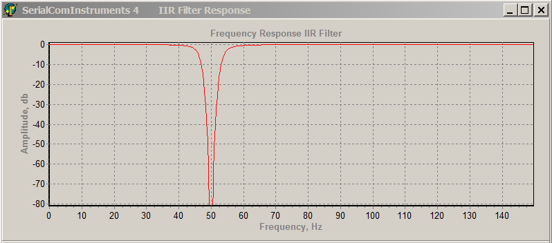

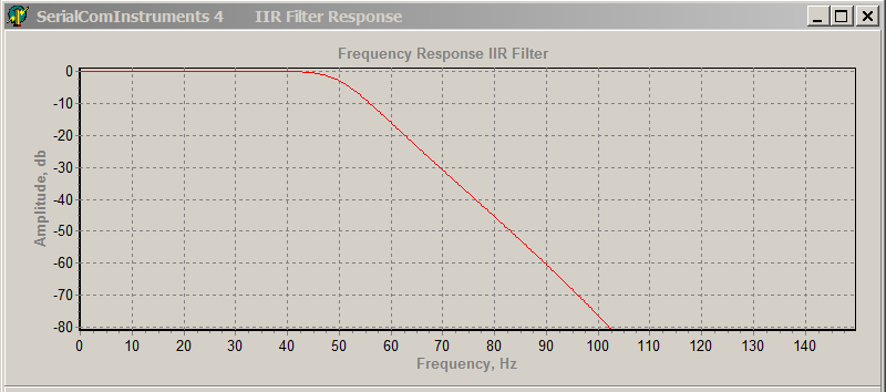

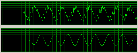

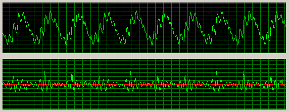

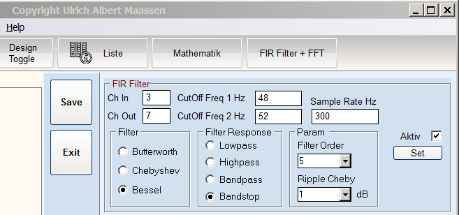

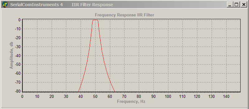

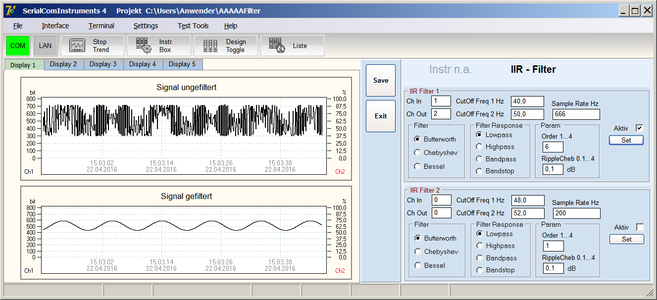

Das kommende Mathematikmodul habe ich auf IIR-Filter erweitert. Damit ist eine äusserst effektive Signalfilterung möglich auch bei sehr niedrigen Frequenzen. Zur Kontrolle der eingestellten Filterparameter kann man optional die Filterkurven visualisieren (Bilder 2 bis 4). Die Bilder 5 und 6 zeigen anhand eines realen Signals einen Tiefpass und einen Hochpass. Beim IIR-Filter ist der Eingangs- und Ausgangskanal frei wählbar. Der Ausgangskanal wird dem internen Command-Processor zugeführt und ist von allen Instrumenten nutzbar. Zudem wird das Modul noch mit FFT erweitert, daran arbeite ich gerade.

Das Mathe und Filter Modul wird so langsam komplett. Siehe auch hier: Beitrag "Re: Projekt: Virtuelle Instrumente an serielle Schnittstelle" Die FFT funktioniert bereits ohne das System merklich zu belasten. Obiges Bild zeigt eine laufende Realtime 2048 Punkte FFT. Die Daten kommen hier mit 500 Samples/s über die serielle Schnittstelle. Die Grundfrequenz des Signals ist ca. 4 Hz. FFT ist erlaubt mit 2^6 (64) bis 2^15 (32.768) Punkte.

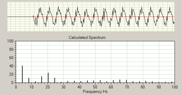

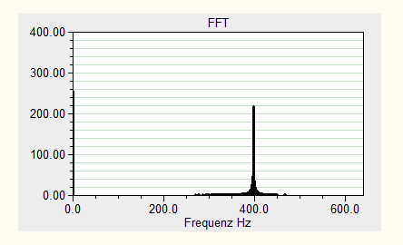

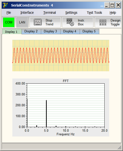

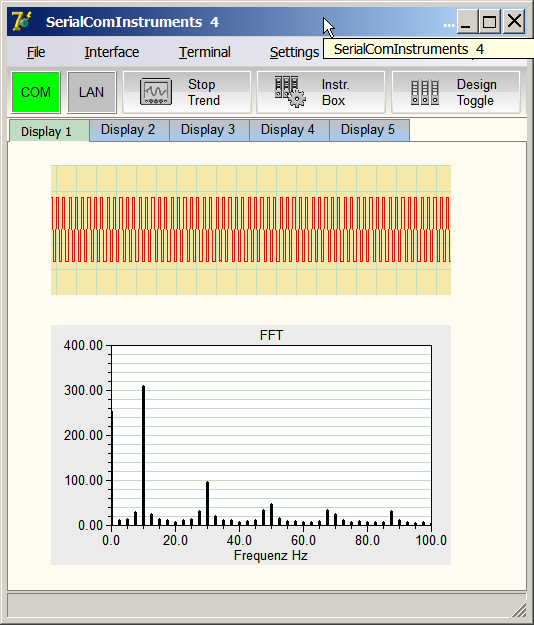

Anbei neue Version SerialComInstruments 4.0.7 FFT-Instrument zugefügt (unter Tool-Box / Controls). - FFT-Punkte 64, 128, 512, 1024, 2048, 4096 und 8192 Die FFT wird jeweils ausgeführt, wenn die Anzahl der eingetroffenen Messwerte gleich den gewählten FFT-Punkten ist. - Sample Rate [Hz] einstellbar (Anzahl der Messwerte/s) Die Sample Rate bestimmt die Skalierung der Frequenz-Achse - FFT-Graphik skalierbar in X und Y Achse - Es ist nur 1 FFT-Instrument erlaubt. Command Line Parameter zugefügt. - Es ist der Aufruf des Programms in der Form "Filename Parameter" möglich, der Parameter ist das Projekt Ordner-Verzeichnis. - Beispiel: C:\SerialComInstruments 4\SerialComInstruments.exe c:\Projekt_1 Wichtig: Im Namen des Projekt-Files dürfen sich keine Leerstellen befinden. Es wird immer sofort der gespeicherte Serielle- und UDP-Port geöffnet. Bug: Absturz nach "File/New" behoben. Die Bilder oben zeigen FFT mit Sinus- und Rechteck-Signalen. Das letzte Bild zeigt eine FFT mit einer Sample-Rate von 2500 Messwerten/s und einem Sinus-Signal von 400 Hz, ADC-Messung mit einem Arduino-Uno bei 500.000 baud (Signal vom Funktionsgenerator). Ein Instrument um schnelle Signale graphisch darzustellen kommt demnächst. Gruss Ulrich Albert http://www.serialcominstruments.com/

Ein Beispiel für die Effizienz des Realtime IIR Filter-Moduls in SerialComInstruments 4, siehe Bilder oben als Snapshots der laufenden Darstellung. Signale erzeugt mit Rigol 1022 Fkt Generator, gemessen mit Arduino-Uno und übertragen mit 115200 Baud. Der Arduino misst und sendet alle 1,5 ms, daher die oben eingestellte Samplerate von 666 Hz.

Anbei neue Version SerialComInstruments 4.0.9.1 Erweiterungen für Instrument "Text Shape" - Kann wahlweise auf Vordergrund oder Hintergrund gesetzt werden. Einstellung dazu im Parameter Menue. Damit können auf dem Shape Instrumente oder Icons platziert werden. - Der optionale Text kann im Shape positioniert werden auf Center, Center oben und Center links. - Es wurde weitere vom MC setzbare Farben zugefügt: 6 = Cream (= Fenster Hintergrundfarbe) 7 = SkyBlue 8 = MoneyGreen Instrument "Backgrond Icon" kann wahlweise mit Klick auf Vordergrund oder Hintergrund gesetzt werden. UDP Fehler (UDP nur wenn COM aktiviert) behoben. Gruss Ulrich Albert http://www.serialcominstruments.com/

Anbei neue Version SerialComInstruments 4.0.9.2 Neues Instrument Switch Picture (im Bild oben werden die Schalter beim Klick geöffnet/geschlossen) - Bildelement ändert beim Klick den Bildinhalt. - Geeignet z.B. für die Simulation von Schaltungen, Linien-Verzweigungen, Schaltwarten, Geräten usw. Es können beliebige Bilder/Grafiken eingefügt werden. Für Grafiken mit transparentem Hintergrund ist z.B. das gif- oder png-Format vorzuziehen. Die Grafiken/Bilder sollten sich möglichst im Unterordner BackgroundPicture befinden. - 3 States (Bilder) möglich für Klick On, Klick Off, Disabeld - Sendet den Klick-Status über die Schnittstellen. - Auch vom Mikrocontroller steuerbar Syntax: #kMs< wobei k=Kanal und s=Status [0,1,2] 0=BildOff, 1=BildOn, 2=BildDisabled - Über die Buttons Front/Back im Parameter-Menue kann das Switch Picture in den Vorder- oder Hintergrund gesetzt werden. - Das Parameter Menue wird nicht über Doppelklick aufgerufen, da sich sonst der Zustand ändern würde, sondern über einen Klick mit der rechten Mouse-Taste. - Die Status-Grafiken/Bilder werden beim Klick nicht zeitraubend von der Harddisk geladen, sondern sind Bestandteil des Instrumentes. Nur bei der Parametrisierung wird einmalig von der Disk geladen. Gruss Ulrich Albert http://www.serialcominstruments.com/

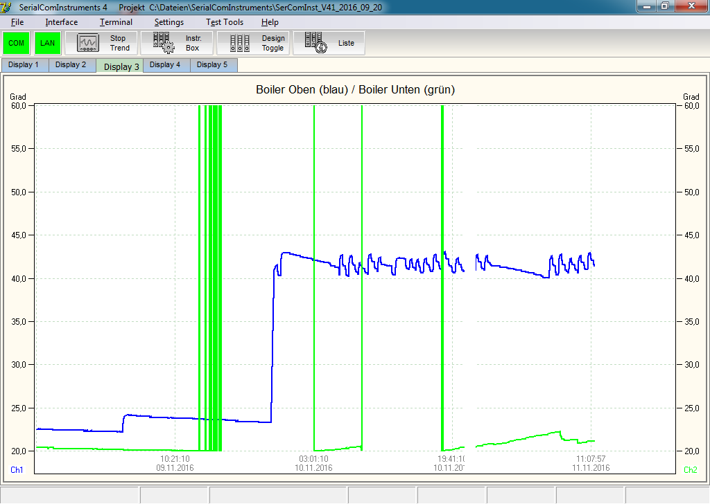

Hallo Albert, heute stellte ich wieder mal fest, daß die Trend-Aufzeichnung von alleine angehalten hat. Die Aufzeichnung läuft seit dem letzten "Clear Display" schon seit Wochen. Die Anzahl Records habe ich auf "200000" eingestellt. Könnte es sein, daß hier eine Grenze erreicht wurde und die Aufzeichnung aus diesem Grund anhielt? Ich meine, früher mal gelesen zu haben, daß beim Erreichen der Grenze ältere Datensätze gelöscht werden, also Funktion wie ein überschreibender Ringpuffer. Mag da ein Bug drinstecken? Ich habe mal das Projekt beigepackt sowie Screenshots und die Trenddaten dazu. Vielleicht hast Du mal Langeweile und magst drüberschauen. Vielen Dank. Lieben Gruß Günter

@ Günter R. (galileo14) Betr.: Trendaufzeichnung bei langen Laufzeiten Die Aufzeichnung darf nicht stehenbleiben. Die ältesten Werte werden immer gelöscht. Betr.: Terminalfenster Schau ich mir an und werde es falls notwendig korrigieren. Betr.: Monitor für Nachrichten der Form "#xxxMvvvv<" jeweils in einer eigenen Zeile. Lässt sich implementieren, event. auch mit zusätlicher Farbcodierung. Leider lässt meine Schaffenskraft bekannterweise während den schöneren Jahreszeiten wie immer nach, daher wird ein Update noch etwas auf sich warten lassen.
