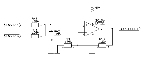

Hallo, ich habe 2 Sensoren die jeweils eine Spannung von 0-4 Volt liefern. Ich möchte nun diese Beiden Signal kombinieren das beide Signal nicht mehr als 0-4 Volt liefern. Beispiele: Sensor1 0 Volt + Sensor2 4 Volt = 4Volt Sensor2 2 Volt + Sensor2 2 Volt = 4Volt Sensor2 4 Volt + Sensor2 0 Volt = 4Volt Sensor2 1,5 Volt + Sensor2 1 Volt = 2,5Volt Die 4V würde ich gerne einen Vergleicher LMV7235 zuführen und der soll dann sein Ausgang von H auf L kippen lassen, sobald die Summe 4V erreicht ist. Nun habe ich nur 5V als Betriebspannung und weiß nicht wie ich zB einen LM321 so beschalte, das der als Addierer arbeitet und ein positives Ergebnis liefert. Kann mich hier bitte einer unterstützen? Oder gibt es noch einen anderen Weg? Grüße AVRli...

Hallo, ich habe mal eine Skizze gemacht, würde das so funktionieren? Ist es dann Verstärkung 1:1 und läuft auch so wie oben beschrieben bei 5V??? Beste Grüße, AVRli...
AVRli schrieb: > Ist es dann Verstärkung 1:1 und läuft auch so wie oben beschrieben bei 5V? Rechne doch einfach nach oder simuliere deine Schaltung in LTSpice. Der OP sorgt einfach nur dafür, dass die Spannungen an "+"- und "-"-Eingang gleich sind. ... und 100kΩ || 100kΩ sind 50kΩ

AVRli schrieb: > Ja das habe ich versucht, finde den LM321 nicht im Programm, es gibt ein > Model für diesen doch kann ich das nicht laden. MOD ist die Endung... Da hilft die folgende Beschreibung vielleicht weiter http://dev.emcelettronica.com/how-to-use-manufacturer-supplied-model-ltspice Zum Überprüfen der Grundfunktion des Addierers kannst du auch einen anderen OP nehmen. Wenn du ihn mit nur 5V unipolar betreibst, mußt du drauf achten, einen Rail-to-Rail Typ zu verwenden, weil du sonst den Ausgang nicht weit genug aussteuern kannst.
