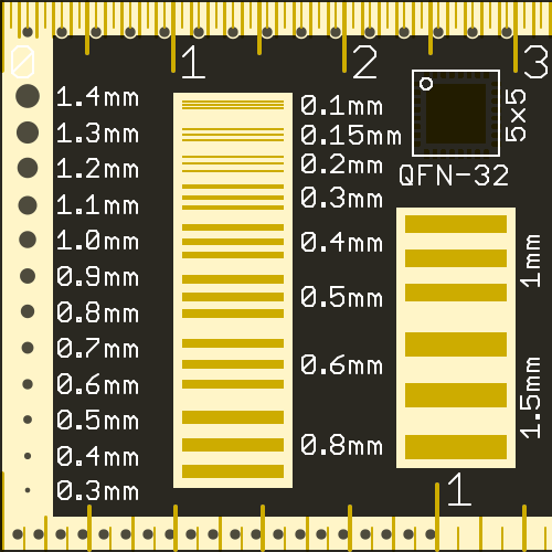

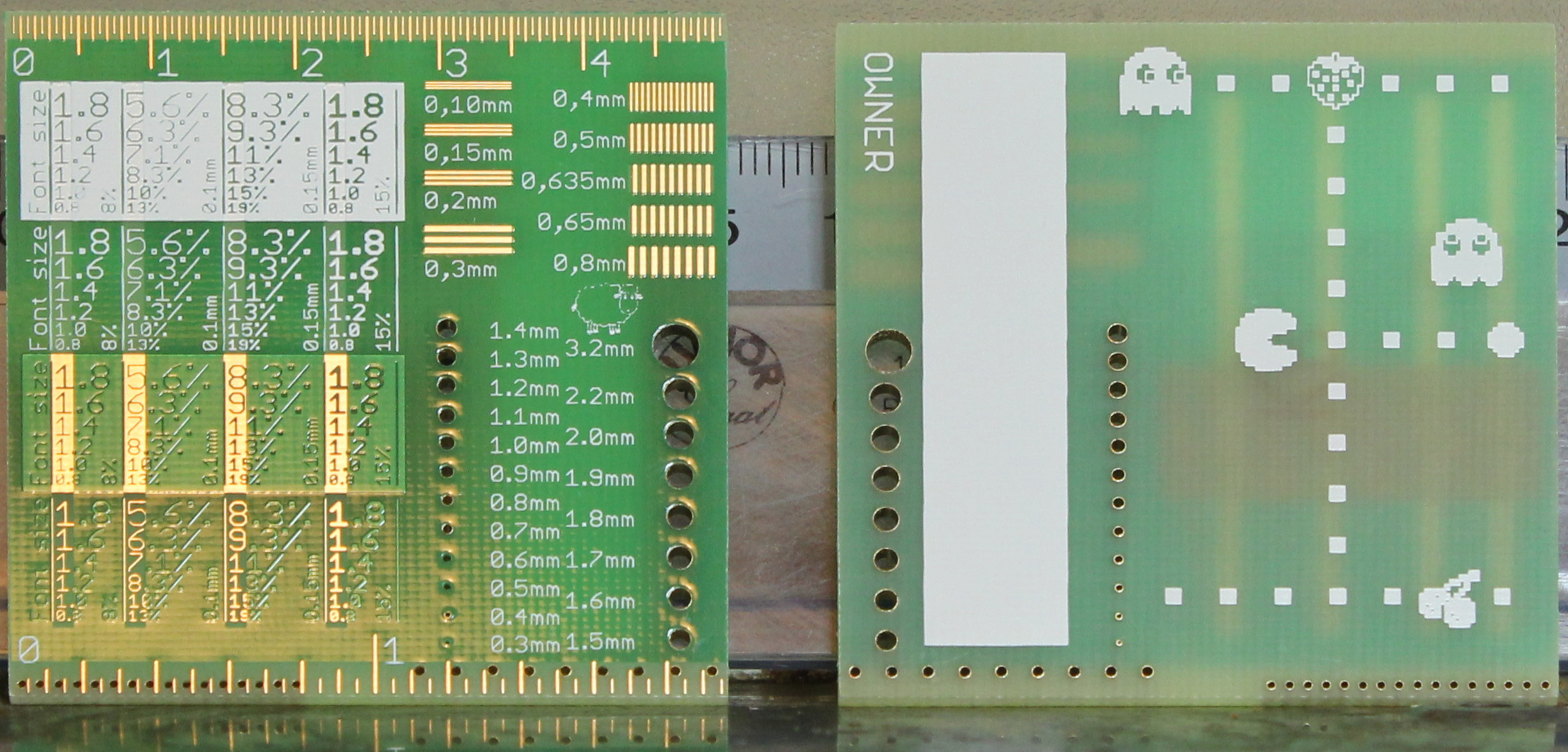

von Moritz A. (moritz_a)
Ich komme so gelegentlich etwas voran, allerdings habe ich noch genügend
anderes zu tun. Und jetzt liegt hier auch erstmal die
Transistortester-Sammelbestellung, die verschickt werden möchte.
Das Footprint erstellen dauert einfach seine Zeit, wenn es ordentlich
werden soll.

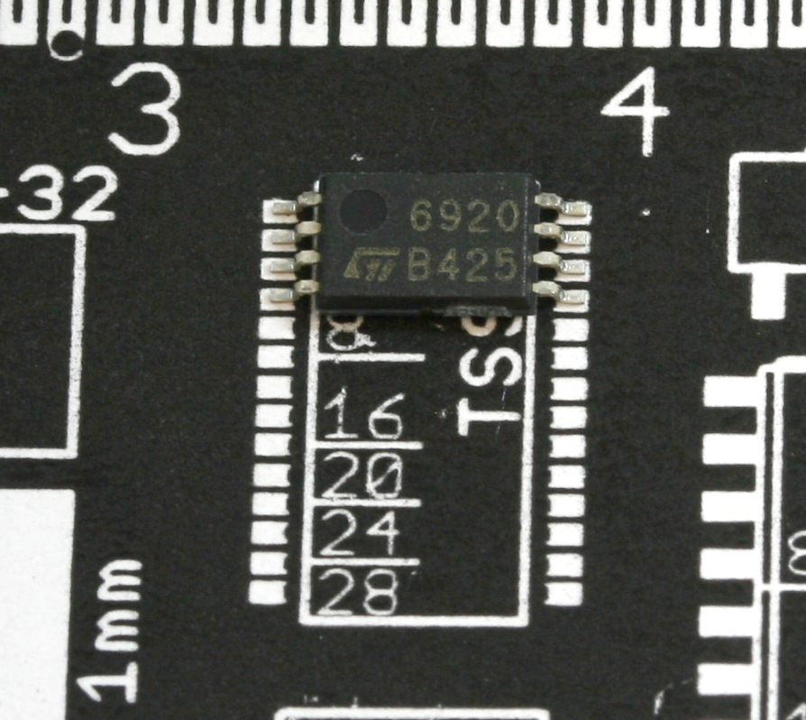

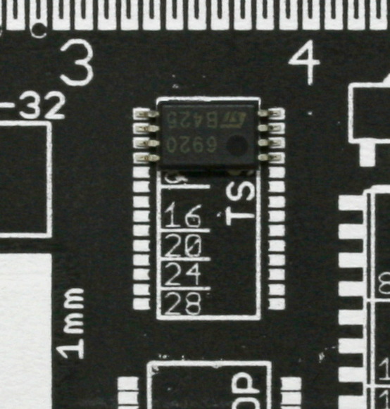

Allerdings habe ich die Gelegenheit genutzt, bei meinem Fertiger mal ein
paar Samples mitzuordern, um die Lesbarkeit und ähnliches zu testen. Die
Dinger sind 5x5cm groß.
Falls jemand Interesse hat, ich habe davon noch 9 Stück über; für die
Produktion der 10 Stück habe ich knapp 20€ gezahlt. 2€/Stück +
Verpackung/Versand 2€ wer noch ein kleines Nikolausgeschenk sucht ;)

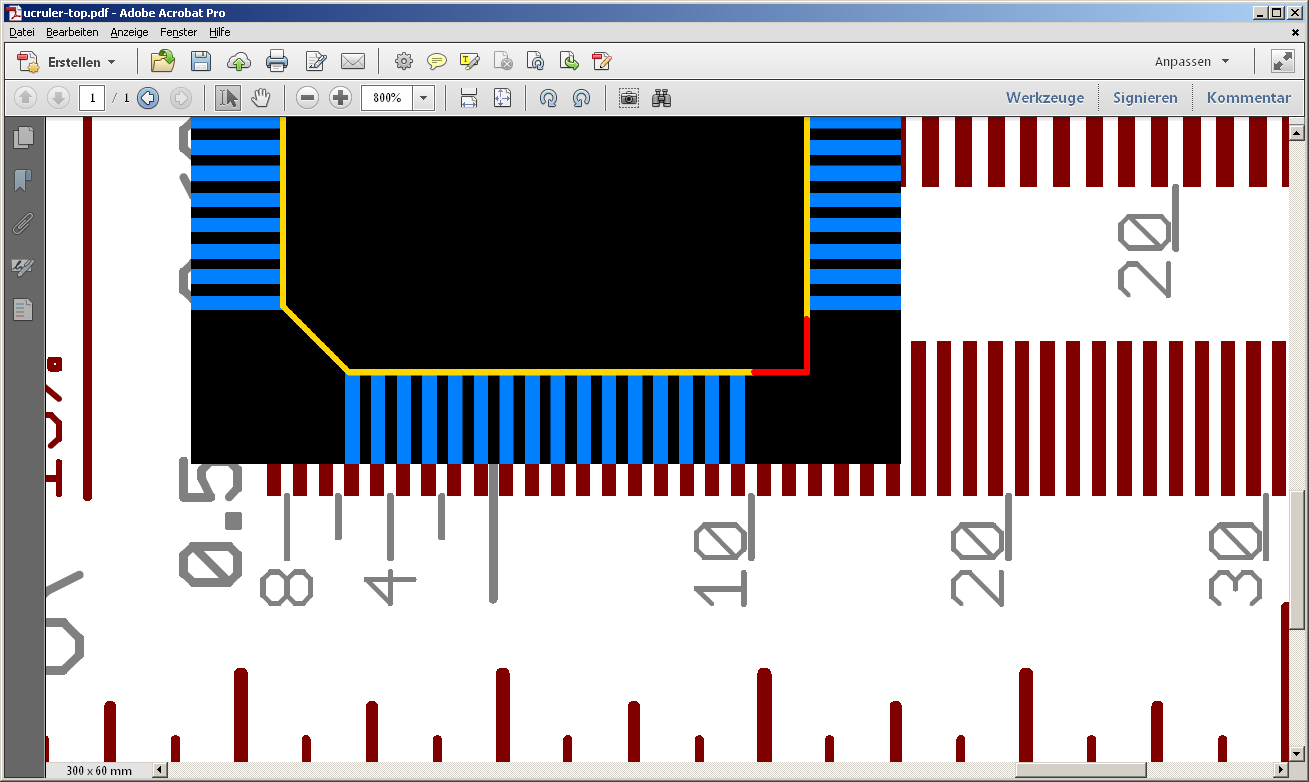

Ich sehe mit der Lesbarkeit der Lineal-Skala bei ENIG kein Problem, und
habe jetzt auch belastbare Referenzen was die Lesbarkeit von
Silkscreen/PCB-Print in invertiert/nicht invertiert mit und ohne
Stopplack angeht :)
Und ja, das Bild ist absichtlich so groß, damit man die Details erkennt.
Bevor hier irgendwelche selbsternannten Bandbreitensparer ankommen, aus
der Kamera kam es mit 20MB :P
Grüße
Moritz

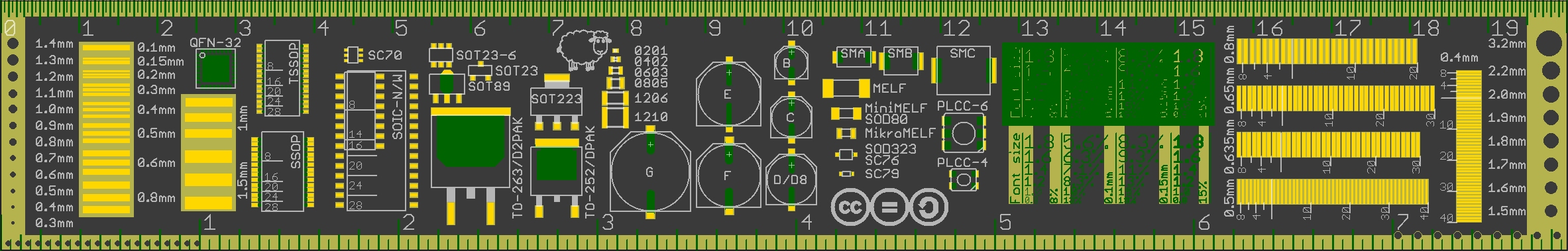

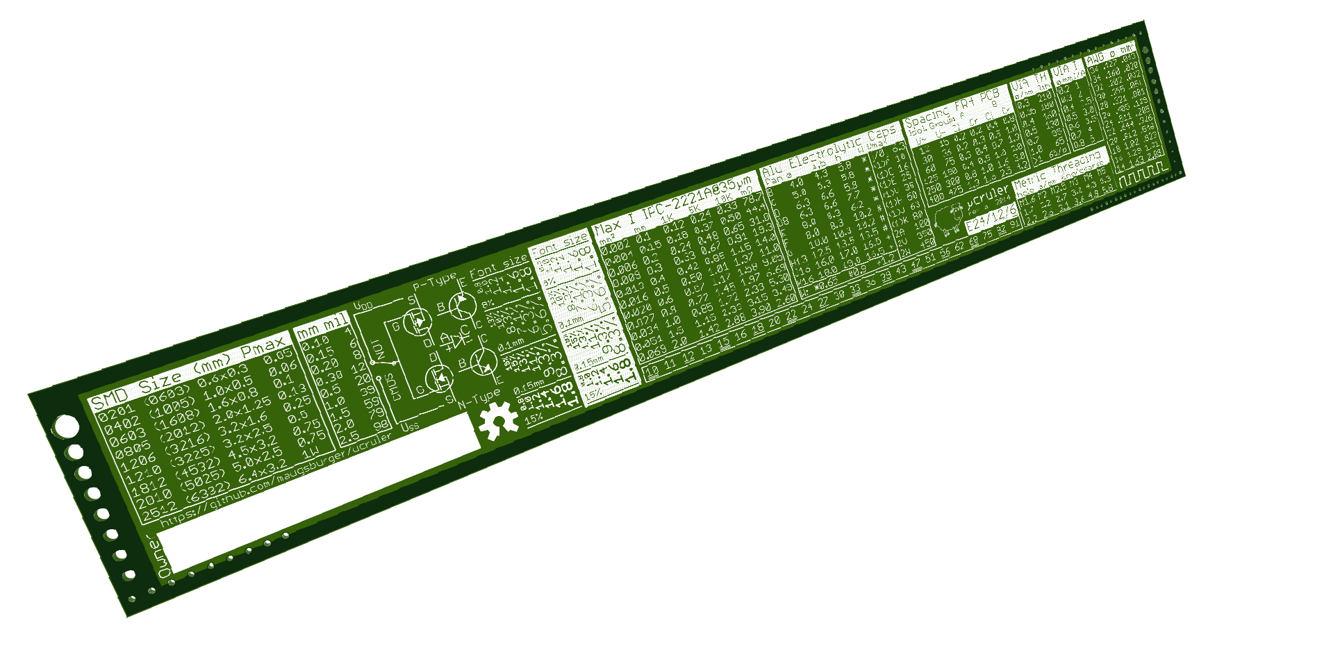

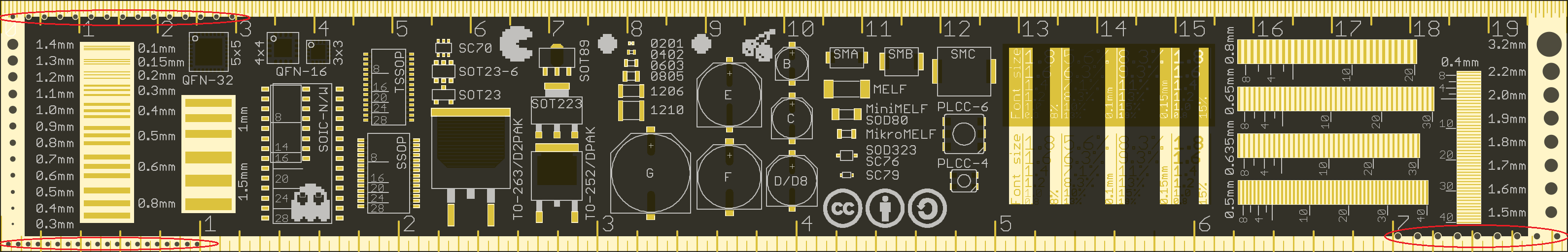

So, es geht voran, es sind wieder ein paar mehr Footprints dazugekommen:
https://raw.github.com/maugsburger/ucruler/master/ucruler_top.png
Über das schönere Anordnen muss ich mir bei Gelegenheit auch noch einmal
ein paar Gedanken machen :)

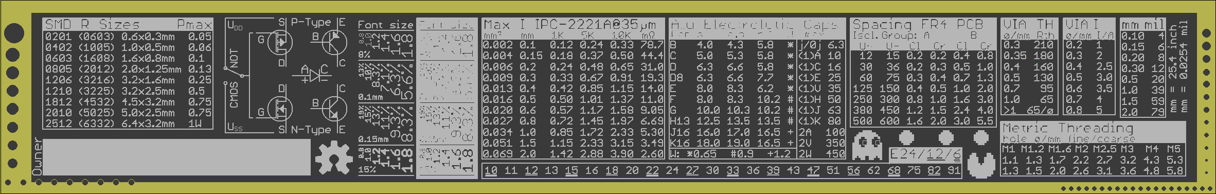

Gerade bei den Wertetabellen – manchmal hat man sofort was sinnvolles,
teilweise darf man einen halben Tag das Internet durchforsten.

So langsam ist die Vorderseite dann auch voll:

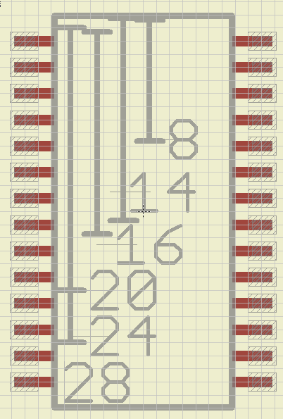

Ich denke etwas (T)SSOP, sobald ich hierfür eine geeignete
Darstellungsform gefunden habe, dann eventuell die Pin-Spacing-Lehren am
rechten Rand noch etwas länger + mit Zählhilfe versehen, und dann kommt
der Textteil.

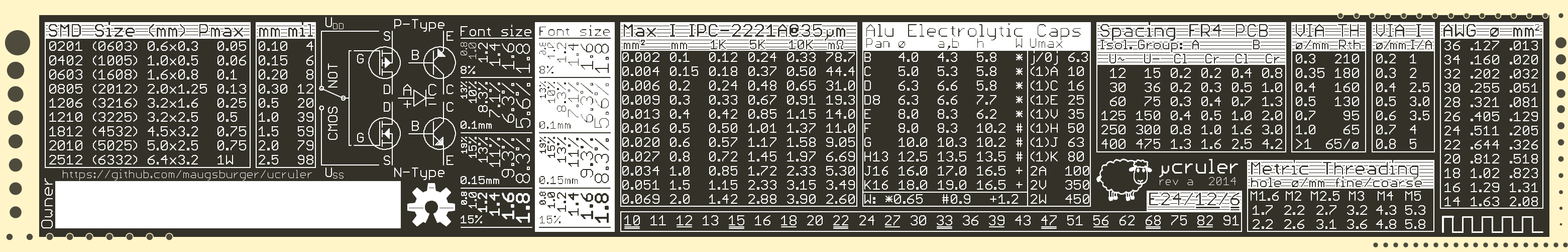

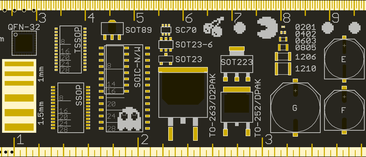

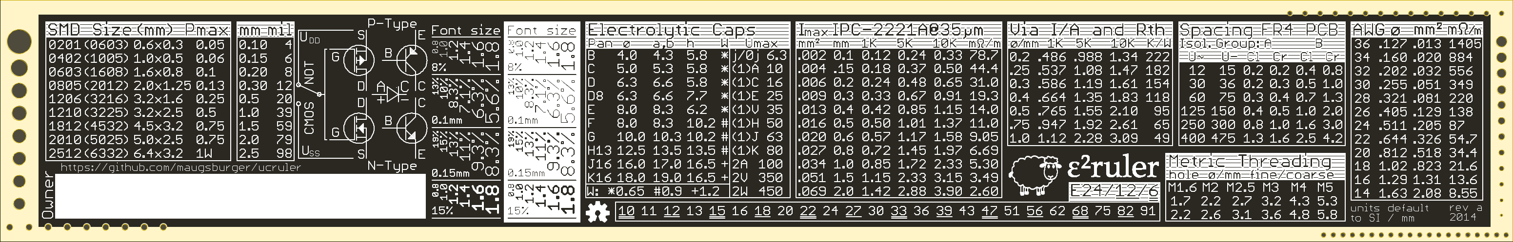

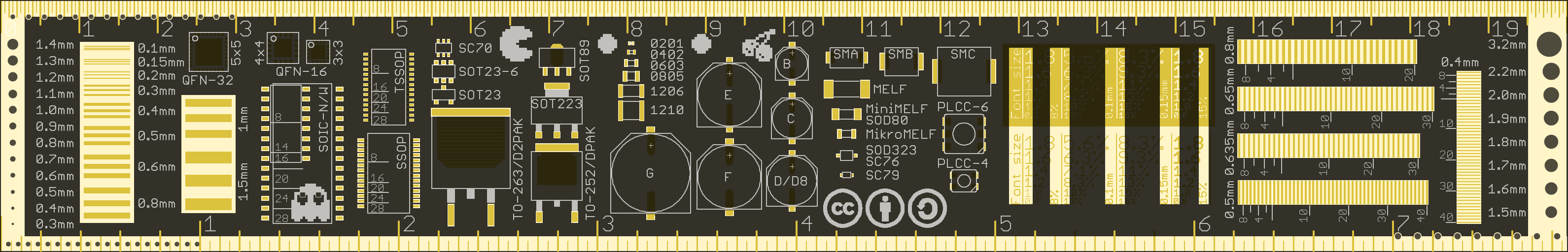

So, die Front würde ich dann mal als fertig betrachten.
Statt TQFP-Gehäusen habe ich jetzt für diverse Pin-Abstände Zählhilfen
angebracht, für 1.27mm/2.54mm lässt sich ja problemlos das zöllige
Lineal verwenden.

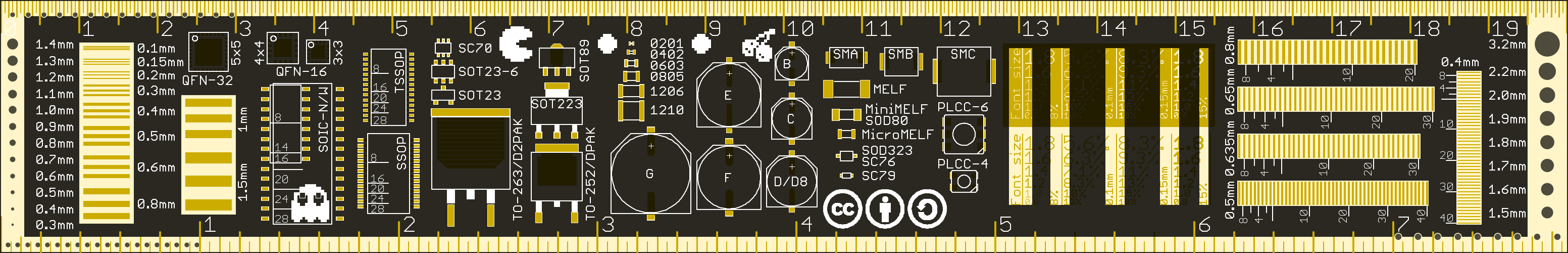

von K. J. (Gast)
Im Prinzip könntest bei den Alu-Elkos platz sparen wenn du die kleineren
in die grösseren packst, dürfte auch bei den DPAKs gehen.
Verbesserungen:
- bei dem Hühnerfutter die Bauteile Rechtsbündig ausrichten.
- SMA,SMB,SMC untereinander
- PLCC auch untereinander das sieht besser aus.
Hatte ich testweise schon gemacht, aber da ich die inneren um 90° drehen
musste, sah das beschissen und unübersichtlich aus.
Falls mir wieder erwarten noch irgendwelche Packages einfallen denke ich
evtl. nochmal darüber nach, aber so direkt sehe ich keine Notwendigkeit.
Bei den DPAKs hingegen funktioniert das überhaupt nicht, die haben ja
auch untendrunter Kupfer (die grünen Flächen).
> Verbesserungen:
Generell kommt da noch etwas Finetuning mit der Ausrichtung, siehe auch
die Punkte gleich; es ist mir insgesamt teils zu chaotisch.
Das ist generell noch eine "Fleißarbeit", ich wollte bei allen Teilen
noch einmal die Aufhängepunkte von der Mitte an den Rand verschieben, um
sie ordentlicher Ausrichten zu können.
Da sie auch keine Einheitliche Breite haben macht das keinen wirklichen
Unterschied; aber es bringt mich in Konflikte bei anderen Footprints, da
ich die Beschriftung konsequent rechts/über/im Bauteil haben möchte.
Jenachdem wie es am Ende vom Platz her passt, ja.
Wer selber mal damit spielen möchte findet die Eagle-Datei auch unter
https://raw.github.com/maugsburger/ucruler/master/ucruler.brd
(Datei->Speichern unter).
Grüße
Moritz

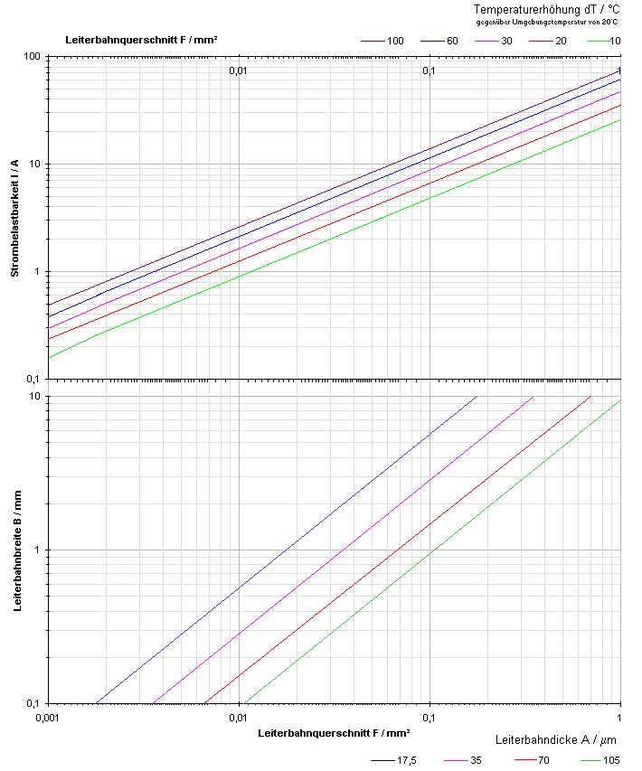

Eigentlich fehlte nur noch die Tabelle Luft-/Kriechstrecke, die ich noch
irgendwie brauchbar reduzieren muss, damit sie auch draufpasst.
Da hatte mir elektr-hobbyist schonmal netterweise was zusammengesucht,
wobei es natürlich auch noch Leiterbahnabstände und
http://www.h-team.eu/Dokumente/Tabellen/Wieland%20factsdata_1411-1447.pdf
gibt.
Tabelle Luft- Kriechstrecken:
U-/  V  15   29    59,4 75   138,5276  475
U~/  V  12   24    48   60   115   230  400
     L  0,15 0,18 0,23 0,25 0,38 0,74 1,27
Gr.A a  0,2  0,23 0,31 0,35 0,48 0,92 1,58
     b  0,3  0,37 0,46 0,5  0,67 1,2  2,12
     L  0,4  0,47 0,62 0,7  0,95 1,5  2,5
Gr.B a  0,6  0,73 0,92 1,0  1,25 1,89 3,17
     b  0,8  0,93 1,18 1,3  1,89 2,84 4,25
     L  0,8  0,93 1,12 1,2  1,54 2,36 3,67
Gr.C a  1,2  1,4  1,62 1,7  2,12 2,87 4,75
     b  1,7  1,9  2,18 2,3  2,89 3,84 6,33
__________________________________________
L=Luft, a/b=Kriech
Zu a/b
Gruppe   Kriechstrom-  Kriechstrecke
         festigkeit
22
    (Mindestwert) ohne Rippen mitRippen
23
I        KB 100        b           (a+b)2
24
II       KB 380        (a+b)2      a
25
III      KB> 600       a           a
Hier war ich jetzt noch am Überlegen, wie ich das sinnvoll zusammenfasse
– sowohl die Gruppen I-III und A-C sind ohne weitere Referenz imho eher
unbrauchbar, eigentlich hätte ich nur gerne Faustwerte für
"Normalbetrieb" (<2000m, Haushalt indoor) für Luft- und Kriechstrecken,
wer andere Situationen hat muss sowieso im Zweifelsfall das ganze
anderweitig nachsehen.
Was ich auf jeden Fall noch drauf packen will ist AWG/mm.
Grüße
Moritz

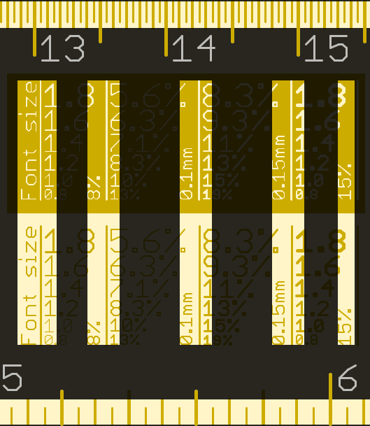

von Fer T. (fer_t)
Ich hätte noch eine Frage:
Was hat es mit den fontsize Angaben aufsich?
Wo benötigt man so was?
Danke :)
Ganz einfach: Beim Beschriften der Platine als Referenz, was wie gut
lesbar ist ;)

Den Platz sehe ich im Moment ehrlich gesagt nicht. Die Vorderseite ist
voll
https://raw.githubusercontent.com/maugsburger/ucruler/master/ucruler_top.png,
bis auf den Platz für einen Sponsor (ja, da kann noch was sinnvolles
hin, war nur für's Auge damit da nicht so leer ist:D).
IMHO frisst TQFP nur viel Platz, insb. da es hier verschiedene
Pin-Abstände gibt, die alle wieder einen eigenen Footprint verlangen.
Daher habe ich hier die Zählreihen rechts vorgesehen, Bauteil anlegen,
schauen dass der Abstand passt, Pinzahl ablesen.
> Und evtl. die E-Reihen.
Die könnte man wohl noch unter die Tabellen quetschen, so wie es
ausschaut passt das bis E24. Ich habe gerade eine Änderung gepusht, das
Design passt noch nicht ganz (Invertierung Überschrift etc), aber der
Platz ist schonmal reserviert ;)).

Wenn man im zölligen Raster routet wählt man meist auch die Leiterbahnen
zöllig. Ich fände daher ein paar Bohrungen und Leiterbahnbreiten mit
Inch Maßen noch ganz hilfreich. Oder eine kleine Umrechnungstabelle.
Oder ist das auf der Unterseite schon drauf? Wie sieht die aktuell aus?
Mit freundlichen Grüßen
Thorsten Ostermann
Das Zoll-Lineal enhtält Bohrungen im 2,54mm- und 1,27mm-Raster.
Befindet sich auf der Rückseite, die Grafiken sind im Wiki verlinkt
unter 'aktueller Stand':
http://www.mikrocontroller.net/articles/Mcruler#Infos
So, ich glaube das unfassbare ist geschehen: Ich habe gerade ein paar
Stündchen Zeit gefunden, um endlich mal fertig zu werden ;)
Ihr dürft gerne nochmal draufschauen, und wenn ich nicht irgendwo noch
unübersehene Fehler habe kommt die nächsten Tage dann auch die richtige
Sammelbestellung dazu.
Ich empfehle übrigens die PDF-Version, da sind die Details einfach um
Welten besser sichtbar!
Grüße
Moritz
von Gerd E. (robberknight)
Vielen Dank daß Du da drangeblieben bist! Gefällt mir in der Form
wirklich besser als die Varianten vom EEVblog oder Adafruit.
Darf man noch Verbesserungsvorschläge machen? Auf der Zoll-Seite sind ja
Lochreihen für 2,54mm und 1,27mm vorgesehen. Wäre das nicht auch
sinnvoll auf der metrischen Seite für 2mm-Raster? Findet man ja hin und
wieder und dann ist es praktisch das schnell von was anderem abgrenzen
zu können.
Die Tabelle für Spacing auf FR4 auf der Rückseite ist in mm angegeben,
korrekt? Magst Du da noch irgendwo "mm" dazuschreiben daß es klar ist?
Dann ist mir noch aufgefallen, daß der Block mit den Fontsizes doppelt
ist, also auf der Vorder- und Rückseite. Ist das Absicht? Ne sinnvolle
Tabelle die mir statt dessen noch einfiele, wäre AWG zu mm Durchmesser
zu mm².
> zu können.
Da stimme ich dir zu, kommt rein.
Hmm, könnte schwer werden, da ist schon wirklich sehr voll. Aber
eigentlich sind konsistent alle Angaben in mm, wieso sollte ich an
dieser Stelle also davon abweichen? Ich behalte es aber im Hinterkopf
falls sich eine Gelegenheit ergibt.
> zu mm².
Ja, er ist einmal in Kupfer, einmal in Silkprint, da ich die Erfahrung
gemacht habe dass die Lesbarkeit auf Kupfer durch die Reflektion
teilweise merkbar schlechter ist.
Die AWG/mm/mm²-Tabelle wäre aber durchaus sinnvoll, das Problem hatte
ich auch schon öfter. Ich schaue mal ob ich irgendwo was umstellen kann.
Vorschläge eingearbeitet.
Vielen Dank.
ok, daran hatte ich nicht gedacht - macht natürlich Sinn so.
Du scheinst ja noch Platz gefunden zu haben - Vielen Dank.
Ich muß ehrlich sagen daß ich die Kabeldickentabelle doch recht oft
brauche, ich kann mir diese AWG-Geschichten nie merken, leider findet
man aber in vielen Stecker-Datenblättern etc. ausschließlich AWG. Vor
allem auch noch die kleineren Maße. Ich würde dafür von der
Gewindetabelle M1 bis M1,6 rauswerfen, das ist so fein daß es eher
selten zu finden ist. Dafür dann die Kabeldickentabelle bis AWG 34 oder
AWG 36 erweitern, je nachdem wieviel dann hinpasst.
Das macht alleine schon von der Größe der Überschrift her Probleme.
Ich könnte natürlich die 500~/600= bei Clearance/Creepage entsorgen, und
damit die Bohrlochtabelle weiter nach rechts rücken, so dass mehr Platz
für die AWG kommt. Wobei ich persönlich bisher mit derartig kleinen
Größen eher weniger zu tun hatte.
Ich frage mich gerade sowieso, was die 380~ sollen, wenn ich im
Nachhinen darüber nachdenke, da mache ich wohl lieber 400~ draus.
Ich habe mittlerweile mal die Kosten ausgerechnet, es wird sich wohl bei
2,50€ pro Lineal einpendeln. Das ist zwar etwas mehr als die initialen
2€ für das "Original", aber die Fläche meines Entwurfs ist auch fast
doppelt so groß.
Grüße
Moritz
So, mehr AWG und weniger Löcher.
Und der Pacman passt immer noch drauf! Danke, ist gut so.
Mir ist gerade noch aufgefallen daß mit den Pinzählungen bei SSOP und
TSSOP was nicht stimmt, der 8er sitzt jeweils bei Pin 10. Der 28er ist
dann auch falsch. Bei SOIC stimmen der Strich für den 20er bis 28er auch
nicht ganz. Ich vermute Du hast das irgendwann mal verschoben aber der
Silk ist aus versehen nicht mitgekommen oder so ähnlich.
Noch ne Kleinigkeit: beim 1mm/1mm Trackmuster ist der oberste Track
nicht ganz bündig. Könntest Du vielleicht auch noch den Abstand zwischen
den 0.5mm / 0.6mm / 0.8mm Trackmustern ein klein wenig vergrößern und
den Platz nach unten zum Zoll-Maß ausnutzen? Dann kann man die besser
auseinanderhalten.
Wie ist das eigentlich bei den Pinrastermustern gedacht? Da gibt es
jeweils eine 0-Linie und dann 9 Pins negativ und der Rest positiv. Was
ist der Clou dahinter daß das nicht alles positiv hochgezählt wird?

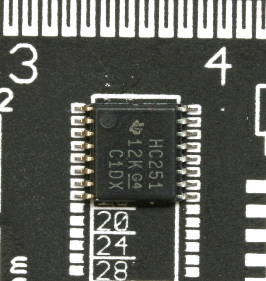

von Guido C. (guidoanalog)
hierzu auch von mir eine Frage. Die Nulllinien sitzen zwischen den PADs.
Das finde ich in Ordnung. Wäre es jedoch nicht besser die Linien mit den
Ziffern auf die Höhe der entsprechenden PADs zu setzen, d.h. diese Linie
nicht zwischen die PADs zu setzen. Vielleicht verstehe ich auch nicht
ganz die Funktionsweise der Muster.
Guido
Ich finde das so schon gut gemacht: Du setzt nen IC drauf, die eine
Seite an die Nulllinie und dann schaust Du, wie weit der geht und liest
dort die Zahl ab. Der IC sitzt zwischen den beiden Strichen, daher ist
der eben nicht auf dem Pad, sondern im Zwischenraum.
Der Clou ist, dass du dich nicht dappig zählst ;)
Du setzt ihn auf 0 an, nach Links überstehend -> passt nicht.
Du setzt ihn auf 10 an, nach Links überstehend -> passt.
Links von der Nulllinie 4 abgelesen, rechts hast du die 10, das addierst
du schnell -> 14 Pins pro Seite.
Öh, Danke für den Hinweis. Da kümmere ich mich gleich rum, das wäre
peinlich geworden! Die Striche sind eigentlich direkt in der Library
drin, da hat bisher wohl keiner genau hingeschaut. Die gibt es ja nicht
erst seit gestern.
> auseinanderhalten.
Ja, ich schiebe gleich nochmal etwas rum.
Wenn der Pin drüber ist siehst du die Linie aber nicht. Siehe auch die
Beschreibung oben. Du hast deinen IC draufsitzen, und siehst sowohl die
10er- als auch die 4-er-Linie -> Pincount bekannt.
Grüße
Moritz
Moritz A. schrieb:
> erst seit gestern.
Nein, jetzt fällt mir wieder ein, was das sollte: Die Striche sind genau
auf der Höhe, die das Package mit der entsprechenden Anzahl an Pins als
Größe hat.
Es sieht also vielleicht verwirrend aus, wenn man die Pins zählt – aber
ist so durchaus korrekt und intuitiv, sobald man das konkrete Package
auflegt.
Gerd E. schrieb:
So, ich habe in imperialer Manier die führenden Nullen weggelassen, gibt
eine nutzbare Stelle mehr.
Ohne meinen Pacman sage ich nichts ;)
So ein bisschen Auflockerung sollte sein, damit wir hier kein schöndes
Formelbuch haben.
Mal wieder eine aktualisierte Version im Anhang, primär sind die
Leiterbahnbreiten jetzt etwas entzerrt.
Ich glaube jetzt verstehe ich den Gedankengang dahinter.
Die Bilder im Anhang verdeutlichen worauf ich hinaus wollte. Derzeit ist
die Beschriftung zwischen den PADs. Für mich wäre ein Ablesen einfacher
wenn die Beschriftung direkt an den PADs wäre. So ist die Zuordnung
Beschriftung PAD eindeutiger.
Guido
Doh. Ich war mental festgefahren auf "Package von unten Anlegen".
Sorum gefällt mir die Variante mit Beschriftung am Pad dann auch besser
:D

Ich habe mal die aktuelle Version von Github genommen, das PNG in
1bit-schwarz/weiß konvertiert damit kein Raster stört, ausgedruckt und
einen TSSOP 8 draufgelegt. Für meine Begriffe passt das noch nicht.
Wobei man sagen muß das echtes TSSOP 8 selten ist, die meisten ICs sind
dann etwas schmaler und nennen sich dann MSOP8 oder so. Aber auch für
die passt der Strich so nicht.
Noch was ganz anderes: die in den PNGs grün dargestellten Flächen sind
Kupfer mit Lötstopp drüber, richtig? Bei schwarzem Lötstopp hatte ich
bisher öfters mal Probleme die Leiterbahnen durch den Lötstopp zu
erkennen.
Lässt Du vorher von dem Hersteller, den Du nachher für die Produktion
verwendest, ein Muster machen? Damit könnte man solche Probleme
ausschließen.
Ich habe in der Library (auch auf github) eigentlich immer vermerkt, aus
welchem Datenblatt ich die Maße habe, aber kontrolliere das auch gerne
nochmal morgen am Rechner.
Kannst du noch ein Bild senkrecht von oben machen, stimmt die obere
Grenze?
Danke.
> Grenze?
Bild anbei. Da ist noch etwas Luft zwischen der oberen Grenze und dem
IC. Aber oben ist das ja lang nicht so kritisch wie unten.
Hier auch noch der Link zum Datenblatt meines Test-ICs:
http://www.st.com/web/en/resource/technical/document/datasheet/CD00002171.pdf

Ok, also sowohl die im PNG golden als auch grün dargestellten Flächen
sind nachher ohne Stopplack und folglich golden - es gibt da in der
Produktion keinen Unterschied, der Unterschied ist nur im PNG-Export aus
Eagle.
Hier zum Vergleich noch eine etwas gängigere Bauform, ein TSSOP 16. Auch
ein anderer Hersteller, hier TI. Auch hier sieht man, daß die Linien
oben und unten nicht ganz stimmen. Hier aber nicht mehr ganz so daneben
wie beim 8er.
Ich bin diesmal auch etwas näher rangegangen damit man das Gehäuse
besser sehen kann.
von Chris K. (kathe)
Hallo Moritz,
habe auch mal bestellt.
Wollte nur kurz nachfragen wegen der Lesbarkeit der Font Size im oberen
Block ob das nur ein render Fehler ist?
z.b. Font size 1.8 ist die halbe 8 schwarz die andere Hälfte wohl Enig.
Und warum hast du den Font Size Block zweimal denn im unteren Block ist
die Lesbarkeit wegen der nur teilweise vorhandene Kupferfläche etwas
schlecht optisch Lesbar?
Gruss Chris
> Eagle.
Jein. Die "nicht sichtbaren" Pads sind auch unter Lötstopplack, ich habe
zur Verdeutlichung mal ein bild aus den Gerber-Dateien manuell erzeugt.
> Ich würde mir dann noch überlegen, ob Du nicht aus den
> Pinraster-Testflächen den Lötstopp ganz entfernst. Diese ganz feinen
> Lötstopp-Streifen zwischen den Pads lösen sich in der Produktion gerne
> mal ab und geben dann unschöne Streifen und Flecken.
Damit hatte ich noch keine Probleme, wobei der Hersteller das auch immer
gar nicht erst produziert hat, wenn es unter die sauber beherrschbare
Größe ging. Da es bei 0,4mm aber nicht passt, ist es konsistent, es bei
den anderen auch wegzulassen.
Ja, das ist teilweise ein Fehler im Rendering, Sinn ist dass der Font in
Bestückungsaufdruck/Kupfer jeweils normal/invertiert, und dann zur
Hälfte mit/ohne Lötstopplack ist. Ich habe mal ein Bild der Frontseite
angehängt, wo das evtl. besser sichtbar wird.
Grüße
Moritz
> wie beim 8er.
Die Gehäuseform ist ein Arschloch ;)
Ich bin jetzt mal genau nach
http://www.analog.com/en/technical-library/packages/sop-small-outline-package/tssop-thin-1_2mm/index.html
gegangen, und habe jeweils die obere und untere Grenze eingezeichnet für
Pin1 oben links.
Und das kam bei raus, die Striche zeigen von links nach rechts die Höhe
bei 8, 14, 16, 20, 24, 28 Pins an.
Schön sieht das aber nicht aus.
von Thorsten O. (Firma: mechapro GmbH) (ostermann) Benutzerseite
So genau braucht man es doch auch nicht. Mittel das aus und fertig.
Kritischer finde ich den Hinweis von Gerd oben, dass der Strich mit der
8 an der Position ist wo eigentlich ein 12-Beiner aufhört.
Da kann ich voll zustimmen - sie will uns das Konzept verhageln.
Was lernen wir daraus: die Hersteller haben ein einigermaßen
einheitlichen Pin-Abstand (in beide Dimensionen), das Gehäuse obendrauf
ist aber ziemlich variabel.
Warum halten wir uns dann nicht an das, was einheitlich ist: die Pins?
Michael Reinelt schrieb:
> ich verwende meistens das als "Referenz":
> http://www.nxp.com/packages
> (vielleicht siehts damit "schöner" aus?)
Ich habe
http://www.microchip.com/stellent/groups/techpub_sg/documents/packagingspec/en012702.pdf
eigentlich auch ganz gerne.
Nach der Logik könnte man sich die kompletten Footprints sparen und
alles über die Zählleisten machen. Aber es geht hierbei ja auch genau um
die Dimensionen!
Ich habe gerade http://mayhewlabs.com/3dpcb entdeckt und damit eine
Vorschau erzeugt.
Gleichzeitig habe ich ebenso selber versucht, über gerbv das ganze
realistisch darzustellen. Leider kann Eagle immer noch keine G36/G37
Polygons, sondern macht ein penplotfill
(http://www.artwork.com/gerber/274x/rs274x.htm), so dass vermutlich
irgendwelche Floating-Point-Abweichungen in gerbv diese Zwischenlinien
erzeugen.
Aber ich denke, man bekommt einen ganz guten Eindruck vom fertigen
Aussehen.

von Dirk W. (Gast)
Hat es eigentlich einen besonderen Grund, dass die Bohrlöcher mit
1/20"-Abstand näher am Platinenrand sitzen als die mit 1/10"- und
2mm-Abstand?
Prinzipiell gefällt mir der Abstand der 1/20" besser.
von Thomas (kosmos)
mir fällt gerade auf, die Löcher links, sehen zentriert aus und die
Löcher rechts, sehen rechtsbündig aus. Vielleicht kann man das auch
korrigieren, zentriert sieht es besser aus.
von melf (Gast)
es heißt Micromelf, nicht Mikromelf
> 2mm-Abstand?
Stabilität.
Die Löcher sind (zumindest bei den zölligen Abständen) genau so
positioniert, dass eine doppelreihige Pinleiste noch einsteckbar ist.
Bei der 2mm-Reihe hatte ich darauf nicht mehr geachtet, daher ist sie
Die Löcher rechts sind genauso zentriert gewesen, bis auf das
2,2mm-Loch. Nun sind alle zentriert.
Es gibt beide Schreibweisen, Herr Oberlehrer Witzigmelf.
Aber Micro scheint weiter verbreitet zu sein.
Von Dave Jones gibt es eine neue Version:
http://www.eevblog.com/forum/projects/new-uruler/
Er hat weiterhin keine Footprints drauf - da gefällt mir unser Design
besser.
Nur eine sinnvolle Spalte bei den Tabellen hat er noch mit drauf: bei
den Kabelstärken AWG, mm, mm² hat er auch noch mOhm/m dabei.
Hmm, kriegen wir das auch noch drauf? Wird langsam ein wenig eng. Man
könnte evtl. die beiden Via-Tabellen zu einer zusammenfassen, dann fiele
eine Durchmesser-Spalte raus. Und dann noch die Durchgangslöcher für
M1,6 weglassen, dann könnte es draufpassen.
von Michael R. (elektr-hobbyist)
Da ist ja ein Haufen Platz für nutzlosen Bilderquatsch verschwendet
worden.
Naja, geht halt mehr in Richtung Werbeartikel. :-)
Übrigens Moritz, vielen lieben Dank auch von meiner Seite, für die Viele
Mühe und Zeit, die Du für dieses Projekt aufgewendet hast.
L.G.
Micha
So, jetzt passen aber echt keine Wünsche mehr drauf. Es werden jetzt
auch keine Inhaltsänderungen mehr angenommen, irgendwann ist mal fertig.
Damit ist auch zu 99% Prozent die Version gegeben wie sie in die
Produktion geht, wenn gibt es nur noch minimale kosmetische Änderungen.
@Moritz
Wie spricht man/du "ε²ruler" aus?
[ ] e e ruler
[ ] e squared ruler
[ ] epsilon epsilon ruler
[ ] epsilon squared ruler
[ ] __________________
Guido
Ieh-Quadrat-Ruler!
Eh-Zwo-Ruler, analog zu Ieh-Zwo-Zeh (I2C).
E-E-Ruler.
Oder wie auch immer du möchtest.
Ich habe mich da absichtlich nicht festgelegt, am Ende wird doch sowieso
"Wo ist mein verfluchtes Platinenlinealdingsi schon wieder" draus ;)
Ne, ne geflucht wird bei mir nicht ;-)
Auch auf die Gefahr hin, dass Du mich gleich verfluchst, vielleicht wäre
es sinnvoll die Beschriftung für die Bohrungen (1.4 mm bis 0.3 mm) auf
der linken Seite etwas weiter nach links zu verschieben (s. Anhang).
[Edit]
Du musst natürlich darauf achten, dass der Bestückungsdruck noch
genügend Abstand zum Rand des Lötstopplaminats besitzt (vermutlich 0.1
bis 0.2 mm).
[/Edit]
Guido
Sind jetzt konsistent rechts und links 0.25mm ;)
Danke.
Guido

von Christan P. (ginu)

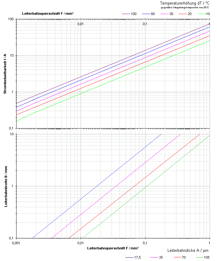

Da hier scheinbar der Diskussionsthread zu dem e²ruler ist folgende
Frage zu einer Tabelle.
Es geht um die Strombelastbarkeit der Leiterbahnen nach IPC-2221A bei
35µm.
Für mich passt da Leiterbahnbreite und der Querschnitt nicht zusammen.
Ich hätte spontan einfach Höhe mal Breite gerechnet, aber das stimmt
nicht überein. Also bin ich von einem effektiven Querschnitt oder
ähnlichem ausgegangen und habe etwas recherchiert.
Man findet allerlei Diagramme wie beispielsweise das im Anhang von
http://www.andus.de/leiterplatte/strombelastbarkeit.php
Die Imax Werte bei dem jeweiligen Querschnitt stimmen auch grob überein,
aber die Leiterbahnbreiten passen da nicht wirklich dazu...
Der Querschnitt liegt da immer immer ein bischen mehr als 0,001mm² unter
meinem berechneten Wert. Das macht bei den größeren Werten nichts aus,
aber bei 0,002mm² (die eigentlich 0,0035mm² sein sollten?) ist das ja
ein Fehler von 75%???
Kann mich da jemand aufklären? Wo ist mein Fehler?
Ich meine das liegt an der Überätzung, also daran, dass die Leiterbahnen
im Querschnitt nicht so aussehen:
Sondern eher so:
     _____
___/_______\___
Die Werte stammen alle aus http://www.saturnpcb.com/pcb_toolkit.htm

Mit der Belastbarkeit muss man aber auch die Wärmeabgabe an das Board
bzw. Luft beachten. Die Werte unten sind zwar beide gleich trotzdem wird
die breitere Bahn mehr Wärme abführen können und ist ergo belastbarer.
0,35µm x 4mm = 140µm²
0,70µm x 2mm = 140µm²
