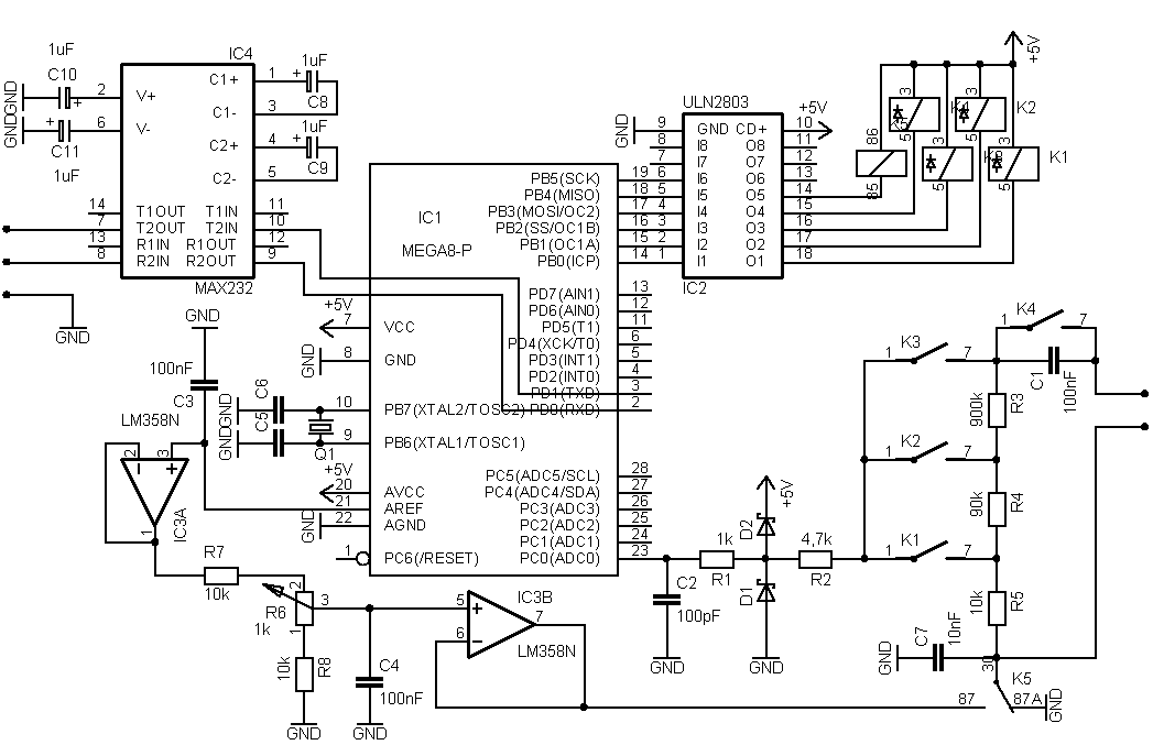

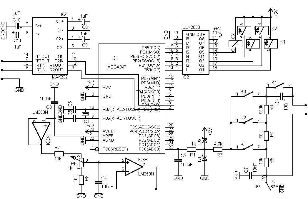

Ich stell Euch mal ein einfaches NF-DIGITAL-OSZILLOSKOP zur Verfügung.
Kennwerte:   - 800 Datenpunkte
             - bis ca. 5KHz kaum sichtbare Digitalisierungsfehler
               bei Verwendung eines besseren µC wären wesentlich
               höhere Frequenzen möglich
Es ist eine relativ einfache Beschaltung eines ATmega8.

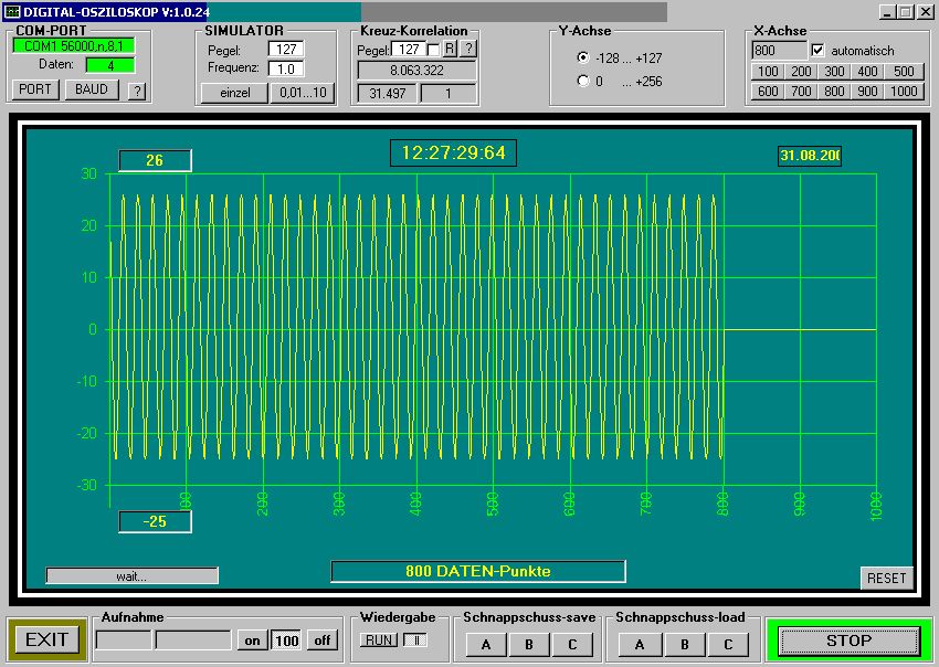

Zur PC-Software:
              - in dieser Version bis 1000 Datenpunkte möglich
              - Sollte die *.exe nicht laufen, dann bitte komplett
                installieren (Disk 1 bis 3)
Viel Spaß
wünscht Euch
Bernhard

von Benedikt (Gast)
Für was braucht man sowas ?
Eine Soundkarte verfügt
a) über eine höhere Bandbreite (bis zu 50kHz)
b) über eine höhere Auflösung (bis zu 24bit)
c) über einer schnellere Aktualisierungsrate (> 100fps)
d) über eine größere Aufzeichnungstiefe (ein paar 100GByte, eben bis
die Festplatte voll ist)
Warum geht die Schaltung nur bis 5kHz ?
Ich habe mit dem mega8 schon über 20kHz gemessen, ohne große
Messfehler, und auch laut Datenblatt sollen mindestens 15kHz bei 10bit
und bei 8bit über 20kHz möglich sein.
Wiso den AVR auf 20MHz übertakten ?
18,432MHz ermöglichen eine Baudrate von 115,2kBaud und der AVR wird
nicht so stark übertaktet.

von Bernhard (Gast)
Hallo Benedikt,
Du hast Recht, eine PC-Soundkarte bietet unumstritten einige Vorteile.
Danke für Deine Tipps, wie man dieses Projekt noch verbessern könnte,
werd' mal darüber nachdenken.
Mein Beitrag ist u.a. der Grundstein für ein kleines
Digitaloszilloskop. Mit wenigen Handgriffen lässt sich z.B. ein
LCD-Grafik-Modul ansteuern.
Sie geht auch ohne weiteres höher, Frequenzen von 20 kHz lassen sich
auch darstellen, aber da bleiben für eine Periode (1/20kHz) nur wenige
Datenpunkte zur grafischen Darstellung. Ein Sinussignal sieht dann
schon etwas seltsam aus.
Ich habe den Vorteiler vom ADC verkleinert, also kürzere
Mess-Intervalle, jedoch traten (selbst bei 8 Bit) selsame Nebeneffekte
auf, z.B. "Nadeln" auf einem Sinussignal, die Ursache konnte ich mir
auch nicht erklären...?
Wieso den AVR auf 20MHz übertakten ?
Damit der Vorteiler vom ADC groß gewählt werden kann, um weitere
Operationen durchführen zu können.

von Benedikt (Gast)
Hab mir gerade mal die Windows Software angeschaut, zumindest habe ichs
versucht.
Die Installation bricht leider immer ab:
DIGITAL_OSZI_2005.ex1 nicht gefunden.
Mich wundert es, dass nur 5kHz möglich sind. Der ADC läuft mit 196kHz
Samplerate, da sollte man problemlos einen Sinus bis 20kHz erkennen
können.
Beim AVR Code kann man ziemlich viel optimieren.
z.B. das Schieben der 10bit vom ADC macht der ADC selbst, wenn man
ADLAR einschaltet.
Hat es eigentlich einen Grund wiso adr_DATEN_SPEICHER Erst bei 0x060 +
100 anfängt ? Wenn man ab 0x60 beginnt, sollten eigentlich auch 1000
Messwerte in den Speicher passen. Dann hat man noch 24 Bytes für den
Stack was ausreicht.
Das Sendeprotokoll kann man eigentlich ziemlich einfach halten.
Ich würde einfach von 0 an jedem Befehl einen Wert geben:
0 Messung starten
1 ADC Teiler auf 2 setzen
2 ADC Teiler auf 4 setzen
3 ADC Teiler auf 8 setzen
4 ADC Teiler auf 16 setzen
5 ADC Teiler auf 32 setzen
6 ADC Teiler auf 64 setzen
7 ADC Teiler auf 128 setzen
8 ADC Teiler auf 256 setzen
9 ADC Teiler auf 512 setzen
10 Eingangsteiler 1:1
11 Eingangsteiler 10:1
12 Eingangsteiler 100:1
15 Eingang AC Kopplung
16 Eingang DC Kopplung
17 Eingang auf GND
von Martin #. (martin-)
Ich habe es vor einiger Zeit getestet.Den internen ADC kann man zwar
übertakten aber bei 20kHz ist die äußerste grenze dessen was man
darstellen kann.
Hier ein Beispiel,8Mhz Quarztakt, Vorteiler CLK/2, Signal 3.15kHz,255
Messpunkte, das Signal ist stark verzerrt:
http://www1.kielnet.net/home/marc.in/bilder/takt8Mhz_prescx2_sin3.15kHz.png
Seit ca.3 Monaten arbeite ich auch an einem digital Oszilloskop, ich
verwende allerdings externen AD-Wandler um höhrere Samplingrate zu
erreichen.
von Bernhard (Gast)
Hab die Installation nochmals überprüft, bei mir kam die geleiche
Fehlermeldung.
Hab jetzt alles per Hand zusammen-ge-zipt, müsste jetzt laufen. Sorry
>>adr_DATEN_SPEICHER Erst bei 0x060 +100 anfängt ?
Ursprünglich sollte der freie Bereich noch für andere Zwecke verwendet
werden
...genau, machmal ist einfach doch am Besten.
Ich werde das Windows-Programm mit diesem Protokoll umgestalten

Irgendwie läuft die Software bei mir nicht so recht:
Nach dem starten zeigt das Programm einmal die empfangenen Werte an und
reagiert danach nichtmehr. Die CPU Auslastung steigt dann auf 100% an.
von Bernhard (Gast)
Beim Starten des Windows 95/98 Programms wird zuerst eine Simulation
gestartet und eine Sinuskurve dargestellt.
Anschließend versucht das Programm COM1 zu öffnen und wartet dort auf
Daten.
Kann COM1 nicht geöffnet werden, dann erscheint die
Textzeile (oben links)rot. Man kann dann einen anderen Port eingeben.
Mit welchem Betriebssystem arbeitest Du?

von Benedikt (Gast)
Ich verwende WinXP
Die Sinuskurve erscheint, dann laufen die Zahlen links oben in der Ecke
mehrmals hoch, mein gemessenes Signal erscheint korrekt und dann tut
sich garnixmehr, außer dass mein CPU Lüfter anfängt hochzufahren...
Die Textzeile bleibt grün.

Ich habe das Programm in Visual Basic 5.0 geschrieben, leider entstehen
so viele Installations-Dateien für die Komplett-Installation, da man
nicht weiß, ob der Nutzer sie schon hat.
Bei weiteren Updates, brauchen sie natürlich nicht mitgeliefert
werden.
Die eigentliche Programm-Datei ist nur wenige 100 kB groß.
Testen konnte ich sie nur unter Win 95 und 98, ich hoffe, dass sie bei
anderen Systemen auch funktioniert.
Hier ein neues Update (Version: 1.0.24)
Was ist neu?
Bei Programmstart muss manuell der Button "Start" betätigt werden,
damit die Daten vom µC empfangen werden können.

Die Samplerate kann man nicht mehr erhöhen, der ADC läuft schon mit
etwa 1300% der maximalen Samplerate...
Was man aber gut optimieren kann ist ADLAR zu aktivieren und die
Speicher voll Funktion leicht anzupassen. So bleibt sogar noch genügend
Rechenleistung um das DC Offset direkt vor dem Speichern zu entfernen.

PS: könntest du die Linie mit der das Signal dargestellt wird dünner
machen ?
Im Audioprogramm sehe ich einen sauberen Sinus, im Oszilloskop nicht
viel brauchbares...
von Bernhard S. (bernhard)
@Benedikt
machen ?
Ich habe Dir die Linie etwas dünner gemacht, hoffentlich ist sie jetzt
nicht zu dünn?
Und zusätzlich links oben ein Button installiert, um den Port besser zu
konfigurieren.
>Jetzt habe ich mal schnell eine Schaltung mit dem mega8 aufgebaut,
>aber immer noch dasselbe problem.
Könntest Du vielleicht mal ein Hard-Coppy Deines Bildschirmes machen,
damit ich die Kurve mal genau sehe, wenn Du einen Sinus einspeist?
von Benedikt (Gast)
nicht zu dünn?
Jetzt ist sie optimal ! Man erkennt sogar den 10kHz Sinus noch recht
gut.
Ich starte das Programm, das läuft stundenlang problemlos, bis der
erste Datenblock empfangen und angezeigt wurde, dann hängt es.

Habe mal im Quellcode geschaut, finde den Fehler im Momnet noch nicht.
Habe WIN XP SP 2 und einen USB -->> RS232 Wandler
Dieter

Hallo Bernhard.
Meine Programm läuft jetzt richtig.
Der Fehler lag in der
Public Sub ABFRAGE_AUF_HDD_SPEICHERN()
und zwar erwartet er ein File auf Laufwerk C:\AUSGABE_OSZI.txt
Ist dieses File nicht vorhanden, hängt sich das Programm bei mir auf.
Also habe ich einfach ein leeres File mit dem Namen angelegt und los
gehts.
Vielen Dank für das schöne Porgramm und weiter so
MFG
Dieter
von Benedikt (Gast)
Genau das war auch der Fehler bei mir !
Jetzt läuft es.

... ein neues Update (Version 1.0.25).....
@Dieter
@Benedikt
> ... Public Sub ABFRAGE_AUF_HDD_SPEICHERN()
Danke für den sehr wichtigen Hinweis, ich habe gleich diese Prozedur
und die Prozedur "Public Sub ANZAHL_DATENSÄTZE_BEGRENZEN()"
verbessert.
Anscheind kamen andere Betriebssysteme damit nicht zurecht.
Nochmals Danke

von Benedikt (Gast)
Ich habe mal einen ersten Entwurf für die Hardware angehängt.
Im DC Modus öassem sich leider keine negativen Spannungen messen, aber
ohne negative Hilfsspannung geht das leider nicht so einfach.
Die Befehle sind so OK.
Wäre es möglich (aber nur, wenn es keinen zu großen Aufwand ist), die
Werte direkt in Volt (entsprechend den Teilerfaktoren) anzuzeigen und
eine Kalibrierfunktion einzubauen? Dazu legt man eine Gleichspannung
an, und gibt den Spannungswert ein. Das Programm merkt sich den
Spannungswert und rechnet dann alle Werte in Volt um.
von Dirk (Gast)

von Benedikt (Gast)
CMOS Schalter waren auch mein erster Gedanke, aber:
Legt man 100V an, und nimmt den 100:1 Teiler hat man 1V also alles OK.
Am 1:1 Teiler liegen dann aber 100V an. Das gibt ein nettes
Feuerwerk...
von Dirk (Gast)
in den billigeren DSO's die fuer max 20V ausgelegt sind wird die
Funktion genutzt. Kurzzeitig sollten das die Schutzdioden aushalten und
der AVR koennte einen groessen Spgteiler waehlen bei Overflow. Eine
andere Moeglichkeit waere es per Autorange die Spannungsteilung
festzulegen.
Gruß,
Dirk
von Benedikt (Gast)
Die Schutzdioden halten das nicht aus, wenn man keine Widerstände
davorbaut. Außerdem fließt ein Strom durch den 10:1 Teiler und
verfälscht die 100:1 Ergebnis.
@Benedikt
Gefällt mir, beonders die Relais-Variante.
Einfach und gut. Und vorallem robust.
Selbst bei einer Eingangsspannung von 100V und Vorteiler 1:1 lässt
diese Eingangsspannung maximal R2 und R5 das zeitliche segnen.
Der Verlust dieser beiden R ist vertretbar.
Hab' nochmal nachgerechnet, die Grenzfrequenz des Tiefpasses
R1+R2+R5 + C2 =21k/100pF liegt momentan bei 76 kHz,
wird beim einem 10kHz Rechteck-Eingangssignal etwas eng,
besser wäre C2=56pF.
Erhöhe bitte C1 auf 1µF, sonnst haben niedrige Frequenzen (bei 1:1)
keine Chance und ein Rechteck bei 100Hz sieht etwas merkwürdig aus.
Was meinst Du Benedikt? Sollte der Spannungsteiler auch
Frequenz-gang-kompensiert werden?
>Wäre es möglich die Werte direkt in Volt (entsprechend den
Teilerfaktoren) anzuzeigen und eine Kalibrierfunktion einzubauen?
Sehr gute Idee. Man bräuchte die empfangenen Werte nur mit einem Faktor
zu multiplizieren. Z.B. bei 1:1,  empfangener Wert=100 Ergebnis= 1 Volt.

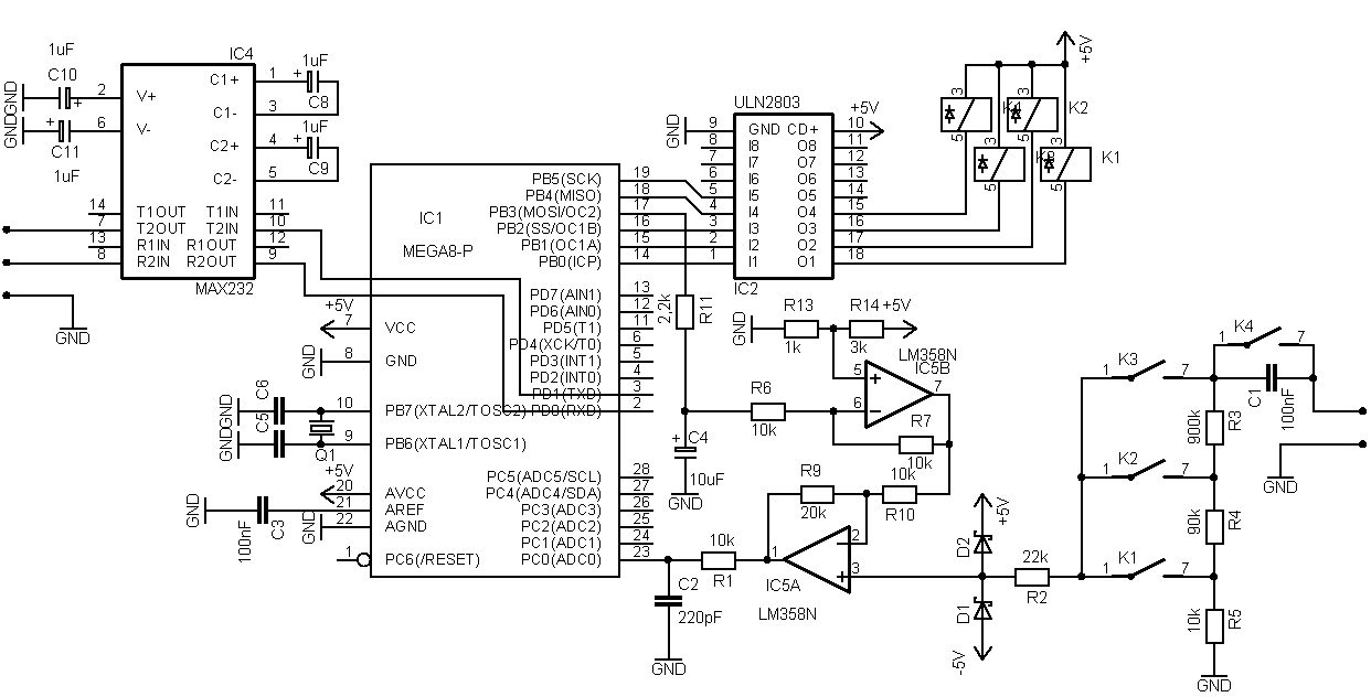

von Benedikt (Gast)
Vergesst die Schaltung, sie ist falsch: Das DC Offset von halber
Spannung wird auch durch den Teiler mitgeteilt.
Die geänderte Version hat den Masseanschluss für das Messsignal bei
halber Betriebsspannung. Eventuell sollte man daher die RS232 Leitung
üver Optokoppler trennen.
Allerdings hat man hier die Gefahr, dass aufgrund des geringe Stroms
die Kontakte oxidieren. Mit Reed Relais sollte es aber gehen.
Besser wäre eine Frequenzkompensation des Spannungsteilers, aber das
muss ich einfach mal ausprobieren. Ich probiere lieber, als zu rechnen,
die ganzen Werte habe ich so nach Gefühl ausgewählt.
Warum ? Der Eingangswiderstand liegt immer bei 1M, dass sollte
ausreichen. Der 10k Widerrtand beeinflusst das Signal nicht.

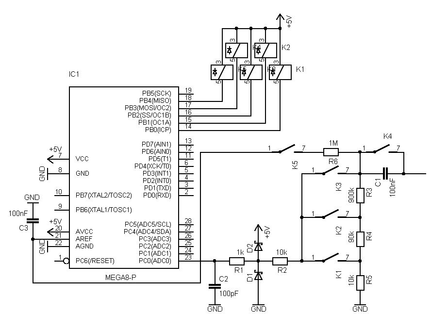

von Dirk M. (avr-nix)
Kann man nicht statt Relais MOSFET einbauen?
von AxelR. (Gast)
kann man, statt die Eingänge unzuschalten, nicht für jeden Messbereich
einen ADC Eingang nehmen?
gefällt mir sehr gut, die Idee...
von Bart (Gast)
abo
von Benedikt (Gast)
Das Problem ist einfach, dass wenn man für jeden Messbereich einen
eigenen Eingang nimmt, bei einer 100V Messung der 1:1 Bereich eben 100V
abbekommt.
Bei MOSFETs hat man interne Dioden. Wenn man diese einsetzt, dann muss
man zwei antiparallel in Reihe geschaltete verwenden, oder gleich ein
MOSFET Optokoppler.
@Benedikt
> Erhöhe bitte C1 auf 1µF...
Stimmt! Hatte ich total übersehen. War gestern (heute Morgen) doch
etwas spät/früh. Sorry
Denke ich auch, sie sind platzsparend und so teuer sid sie auch nicht
> Die geänderte Version ....
Stellst Du sie uns bitte noch zur Verfügung ;)

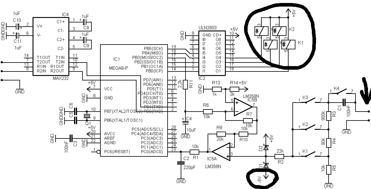

@Benedikt
ich schwitze auch gerade über der Windows-Software, schon das visuelle
gestalten ist schon eine Herausforderung.
> Leitung über Optokoppler trennen.
> Die nächste Schalplan Version werde ich in ein paar Tagen hochladen,
Versuche bitte die Schaltung so zu entwickeln (gut vormuliert, gel?),
dass das Masse-Potential nicht auf der halben Betriebsspannung liegt,
denn in der Praxis ist das dann sehr schwer zu realisieren.
Ich z.B. hätte schon große Probleme den µC zu programmieren, da bei mir
faßt alles (PC, Oszi, HF-Generator, Netzteil) geerdet ist.
Man müsste zwar ein zusätzliches Relais mit verwenden (für AC/DC), ich
denke, das ist vertretbar.
Nach meiner Meinung wird sehr selten DC im negativen Bereich gemessen,
notfalls kann man auch auf AC-umschalten.
Was hältst Du davon?
von Benedikt (Gast)
Die Masse der uC Schaltung bleibt auf Masse. Im AC Modus muss ich nur
irgendwie die Ruhespannung auf halbe Refernzspannung bringen.
Dazu schalte ich die Masse des Messeingangs auf halbe Refernzspannung.
Alternativ kann man das auch mit einem Opamp machen, aber dann benötigt
man eine negative Hilfsspannung usw.
Da nehm ich dann doch lieber gleich zwei Optokoppler und trenne meine
komplette Schaltung vom Rest, da kann ich dann wenigstens auch andere
Spannungen messen, die ein offset gegenüber Masse haben.
Ich mache noch eine andere Version, die eine negative Hilfsspannung
benötigt. Dafür gibt es dann aber auch eine per Software einstellbare
DC Offset Verschiebung von etwa +/-Messbereichsendwert.

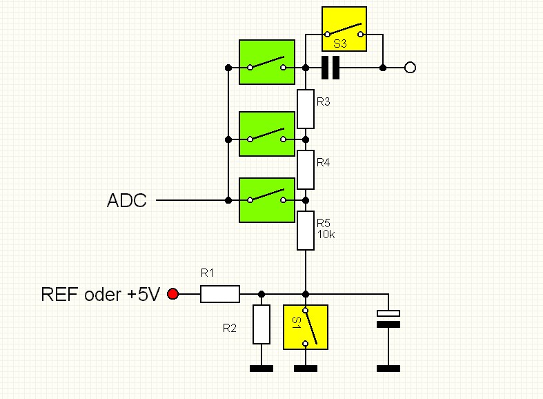

@Benedikt
Respekt! Das ist eine professionelle Schaltung von Dir.
Habe mir auch mal ein paar Gedanken zum AC/DC-Problem gemacht, damit
die Schaltung einfach bleibt, fiel mir dieses Prinzip ein...
Was meinst Du, käme mir auch sehr entgegen, wenn wir eine einfache
Lösung präsentieren?
Und jeder kann, entsprechend "Baukastenprinzip", dieses Projekt bist
zur "totalen Perfektion" ausbauen?
@alle
Mein erster Entwurf der neuen Bi-Direktionalen-Windows-Software ist nun
endlich fertig.
Für Kritiken, Hinweise oder Anregungen bin ich sehr dankbar.
@Benedikt
In dem Eigabefeld "TEST" kannst Du "per Hand" Kommandos an den µC
senden, ich denke, es wird Dir für den Anfang sehr nützlich sein.
Oben links sieht man, Frau natürlich auch ;) welches Zeichen zuletzt an
den µC gesendet wurde.
Ein paar Kommandos fielen mir beim programmieren noch ein/auf:
33 Eingang nicht auf Ground
44 Triggerung EIN
Versuche bitte den µC so zu programmieren, dass beim Start der
Windows-Software und Reset des µC gleiche Schaltzustände anliegen.(z.B.
der Vorteiler)
Bevor ich's vergesse, ich habe die Taktfrequenz des µC mal mit
sichtbar gemacht, man kann wählen, wenn man diese Frequenz ändert,
   ob der ADC-Vorteiler angegeben werden soll,
   oder die Zeit pro 100 Messungen (ms/Teilung),
somit wäre auch die X-Ausrichtung geeicht.
von Benedikt (Gast)
@Bernhard
Deine Schaltungsversion ist exakt meine vorletze Version, die ich aus
mehreren Gründen verworfen habe:
a) Ich möchte die interne 2,56V Referenz nehmen, um den kleinsten
Messbereich empfindlicher zu machen (z.B. um ein Audiosignal zu
messen)
b) Wenn man DC misst und den Wertebereich auf +/- einstellt, läd sich
der Elko langsam auf und man bekommt einen DC Offset Fehler.
c) um diesen DC Offset Fehler gering zu machen, muss der
Spannunsgteiler niederohmiger gemacht werden. Das darf bei der ADC
Refrenz aber nicht sein.
Respekt, die Änderungen der Software gingen jetzt aber schnell !
Ich werde jetzt erst mal die Hardware aufbauen, ehe ich alles teste.
von Benedikt (Gast)
Hier noch die andere Schaltungsvariante, die eine negative Spannung
benötigt (kann man z.B. mit einem IC7660 erzeugen).
Hier kann man das Eingangssignal per PWM erzeugter Spannung im Offset
verschieben. Dadurch entfällt das ganze Offset-Umschalt-Problem per
Relais, und man kann eben einen Offset einstellen, so wie bei einem
echten Oszilloskop.
@Bernhard
Sendet das Programm vor jeder zu startenden Messung den "Messung
starten Befehl ?" Irgendwie wird dieser nie gesendet, zumindest
startet die Erste Messung bei mir nicht.
@Benedikt
> aus mehreren Gründen verworfen habe:
Stimmt, ich glaube hier hatten wir den gleichen Grundgedanken, nur dass
ich bei meinem Prinzip ohne das Wechsel-Kontakt-Relais auskam,
deshalb stellte ich Dir das leicht geänderte Prinzip zur Verfügung.
> Spannung...
Super! Ich denke, dieses Prinzip hat sehr viele Vorteile.
(AC/DC, +/- Spannungen, Software-Offset... herrlich)
Sieht unkompliziert aus und ist sehr übersichtlich.
Respekt!
Der ULN2803 ist sicherlich nur ein Treiber für die Read-Relais?
Eigentlich könnte man ihn weglassen, da die Read-Relais ca. 500 Ohm
Wicklungswiderstand aufweisen.
Oder hast Du bedenken, dass der ADC-Wert verfälscht wird?
Der R9=20K, erscheint mir etwas groß, momentan ist die Verstärkung für
die Offset-Spannung =2, war das so gewollt von Dir?
Das soll jetzt kein Nörgeln sein, könntest Du bei Deinen Schaltungen an
wichtigen Punkten z.B. "Referenz-Ausgang" ICB5 die Spannungswerte mit
angeben, die Schaltungen lassen sich dann einfacher nachvollziehen,
ohne dass man gedanklich die wichtigen Spannungen immer berechnen muss?

Zur Schaltung:
Die Verstärkung von 2 bei der Offset Spannung dient dazu um auch das
Messsignal zu verstärken, um einen empfindlicheren Bereich zu bekommen,
um auch Audiosignale messen zu können (+/-640mV). Ich denke +/-64V
sollte eigentlich als maximaler Messbereich ausreichen. Man kann dann
den ja immer noch mit einem 10:1 Tastkopf auf +/-640V erweitern.
Als OP sollte man etwas besseres als den LM358, den verwende ich nur
immer als Platzhalter für die besseren die ich dann später einsetze.

von Benedikt (Gast)
Die Software läuft schon ganz gut...
Das mit den Messungen läuft einwandfrei.
Allerdings funktionieren 1000 Messwerte nicht: Das Programm emfpängt
zwar die Daten, zeigt diese aber nicht an. Mit 800 Werten geht es
wunderbar.
Ist die Triggerfunktion schon eingebaut ? Denn irgendwie geht diese
noch nicht, bzw. der Triggerpegel wird falsch eingestellt. Wenn ich
diesen per Hand einstelle läuft auch die Triggerung.
Der "aus" Button beim Trigger sollte besser "ein" heißen.
Wenn die Triggerung aktiv ist, sollte das Programm keine erneute
Messung starten, wenn der letzte Wert noch nicht empfanfen wurde.
Wenn man die Messung während des Wartens auf die Werte durch den
ein/aus Button stoppt, sollte der Messung stoppen Befehl gesendet
werden.
Für das DC Offset der Eingangsspannung wird dann auch noch irgendwo ein
Regler benötigt. Der Befehl zum einstellen des DC Offsets ist 50 gefolgt
vom Wert
Das ist ein weiteres Update der WIN-Software mit dem VB-Code
@Benedikt
Ich habe soweit alle Änderungen eingearbeitet, hoffentlich
funktionieren sie?
Neu ist:
- oben links siehst du die Historie der gesendeten Zeichen
- im Feld TEST kannst Du Dir die ersten 200 Daten Werte anschauen, wenn
aus irgend welchen Gründen die 1000 Daten nicht angezeigt werden
-zusätzliche Fehlerüberwachungen habe ich mit eingebaut
(z.B. Datenüberlauf am COM-Port)
Bernhard
von Benedikt (Gast)
Im Moment habe ich leider etwas viel zu tun, aber ich hoffe bis Ende der
Woche die Software soweit fertig zu haben.
Diese automatische Y Bereichswahl ist zwar nützlich, aber ich empfinde
den als sehr nervig, wenn andauernt das Bild größer/kleiner wird, wenn
das Messsignal nicht sauber ist (z.B. bei einem Audiosignal). Ich denke
ein fester Bereich von 0-255 bzw. -128-127 wäre sinnvoller.

DC Offset ist integriert und funktioniert wunderbar: Man kann das
Signal wie bei einem echten Oszilloskop verschieben, die Eingangsteiler
funktionieren auch.

An der Hardware hat sich nichts geändert, ich benutze diese hier:
http://www.mikrocontroller.net/attachment.php/233074/oszi3.gif

Hurraa!
Ich hab das Oszilloskop am laufen !!!
In VB6 auf XP. Allerdings noch mit dem Sinus (Startdaten) auf dem
Bildschirm. Weil die MSChart bei mir auch Probleme machte, habe ich die
Kurven-Darstellung auf die (wohl etwas moderne) MSCRT20 angepasst.
Jetzt muss ich mich nur noch um die Hardware kümmern.
@Bernhard: Klasse Projekt. Hast Du SUPER gemacht. Bedanke mich
vielmals!

von Alfred Q. (higedigdag)
Hallo!
ich hab ne frage zu dem oszi.
ich bin noch recht neu bei der ganzen sache mit den microcontrollern.
ich hab vor mir ne schaltung zu bauen mit nem mega8 und LCD auf dem ich
dann messungen vom auto abfragen kann.
nun zum oszi. kann ich mit diesem oszi z.b. den drehzahlsensor
anzeigen.  oder z.b. den radsensor vom ABS für die geschwindigkeit.
das sind alles nur einfache induktivesensoren soweit ich weiß.
ich kann mit kein richtiges oszi leisten. da wäre eure nette sache doch
sehr toll ;)
mfg andy
und weiter so!
hoffe das projekt läuft noch?
@Andy H
>anzeigen
Dieses einfache Oszilloskop kann Dir Frequenzen bis ca. 10 kHz
hinreichend genau (feine Auflösung) anzeigen, mehr schafft der Atmega8
bei 16 MHz nicht.
>kann ich mit diesem oszi z.b. den drehzahlsensor anzeigen.
bei 10.000 Impulsen bzw. Umdrehungen pro Minute (166 Hz) würde er es
problemlos schaffen.
Bernhard
oh das ist ja super wenn das klappt.
hab da noch paar fragen zu dem schaltplan.
diese relais? welche nimmt man da? vielleicht welche die es bei
reichelt gibt.
und dann hab ich noch einen pfeil reingemalt. das ist doch sicher der
messanschluss, oder? macht man da so eine BNC-buchse dran?
und dann noch diese minus 5 Volt. wo bekomm ich die denn her? ich
brauch das ja eigentlich nicht beim auto, oder?
danke schon mal ;)
@ Andy
>reichelt gibt.
genua, Read-Relais reichen aus
muss nicht sein, normale Buchsen reichen, ist ja kein HF-Signal
Aber zum betreiben dieser OPVs
Noch was, wenn Du diese Schaltung nur für positive Spannungen ensetzen
möchtest, dann kann man aus Kostengründen ;) alle Relais und OPVs
weglassen.
Ein Schaltplan hierzu müsste schon hier vorhanden sein.
Bernhard
hallo bernhard
kannst du vielleicht mal über die liste gucken.
bin mir mit den teilen immer noch nich sicher. vorallem wegen den
relais. kannst du mir da vielleicht ma ne nummer geben welche da gehen,
von reichelt vielleicht? das wär sehr nett.
hast du vielleicht ein layout deiner platine?
mit den minus 5 Volt das kapier ich auch nich :( sorry
danke fürs verständnis
@Andy
5V Reed-Relais: DIP 7212-L 5V
nein, leider nicht
ist nötig zum messen von negativen Spannungen,
sollen nur positive Spannungen gemessen werden, kann die Schaltung
stark vereinfacht werden (Kostenreduzierung)
Bernhard

von cdc (Gast)
Wollt Ihr nicht mal ein Wicki für das Projekt aufmachen, mit aktuellem
Schaltplan und Sourcen? oder könnt ihr nicht mal die aktuellen soursen
und den aktuellen schaltplan posten?

von Christian (Gast)
respect super Projekt.
Wenn ich das Teil nachbaue, was für eine Betriebsspannung lege ich dann
an die OPs an? +/- 5V oder nur 5V und Gnd?
@Christian
+/- 10 V wäre besser, damit die OPVs besser durchsteuern können
Danke für die schnelle Antwort.
wenn ich den OP nun mit +/- 10V (oder +/- 5V) versorge, kann ich doch
nicht garantieren, das der AIn-Port am AVR zuviel bzw. negative
Spannung abbekommt oder?
währe es dann nicht besser die Dioden direkt vor dem AVR zu
platzieren?
oder ich versorge den OP nur mit 6V und Gnd, somit kommt am AVR nur
eine Spg. zwischen 0 und ca. 5V oder? Ich hoffe ich habe keinen
Denkfehler!
@Christian
Da hast Du natürlich Recht. Ein kleiner Trick wird angewendet damit das
nicht passiert, man nutzt die internen Schutzdioden des µC.
Ein Vorwiderstand (10k) sorgt dafür, dass der Eingangs-Strom nicht zu
hoch wird.
>platzieren?
könnte man zusätzlich tun, muss aber nicht sein
Ja, aber es kann passieren, dass der OPV, wenn er seinen Ausgang auf
GND legen muss, dann nicht mehr exakt arbeitet.
Bernhard

Hi ich habe bemerkt, dass das hier erwähnte Programm nur eine selbst
konfigurierte Schwingung darstellt doch ich suche nach einem Programm
das mir einen Ton den ich als Sounddatei habe in Form eines
Oszilloskopbildes wiedergibt.
Also...
Kann mir jemand sagen ob es ein digitales Oszilloskop gibt bei dem ich
eine beliebige Tonspur die ich in das Programm des Oszillographen
einlesen lasse dargestellt bekomme?
Wer eine Antwort kennt kann mir bitte per E-Mail antworten
c-kerst@web.de
Bin für jede Hilfe dankbar.
... da warst Du im Simulations-Modus  ;)
Ich nehme an, dass Du den analogen-NF-Pegel darstellen möchtest, dann
kannstDu problemlos diese Soft und Hardware nutzen.

von Dirk W. (psychodirk)
Moin,
Frage: ist vieleicht ein Layout vorhanden?
       .sch / .brd
für   einfaches DIGITAL- Oszilloskop (800 Datenpunkte)
So richtig komme ich mit den .gif`s nicht klar..
bin ja auch nur Anfänger.
Danke
      Dirk
von Sebastian (Gast)
@Benedikt
Hallo Benedikt
wie hast du die pins 4 & 8 des LM358N beschaltet ? Mit 5V und GND oder
mit 5V und -5V ? Letztere Variante währe eigentlich unsinnig mit Blick
auf die Z-Dioden, doch lieber nochmal nachfragen. Wie sind sie
eigentlich dimensioniert ZD 5.1 1,3W ?
MfG Sebastian
von Christian H. (Firma: CSC) (chris-h) Benutzerseite
Guten Morgen!
Ich habe mich lange Zeit mit einem Soundkartenansatz für ein PC-Oszi
gespielt, das Grundrauschen der Karte aber nicht weg bekommen. Dieser
Ansatz scheint eine schöne Alternative zu sein.
Mein Problem: der Atmega wird ziemlich warm. Ist das normal? Kann es
sein, dass die 20 MHz zu viel sind?
LG
Christian
@Christian
Ja, die Erwärmung ist normal.
Der ATmega8-16 wird bei 20MHz schon ordentlich übertaktet, dadurch auch
die Erwärmung (ein Beschaltungs-Hardwarefehler Deinerseits schließe ich
aus).
Der Hersteller garantiert ein fehlerfreies Arbeiten dieses µC bis 16MHz.
Kann natürlich sein, dass bei einer starken Üertaktung auch mal ein
interner Prozessorfehler auftritt.
Bernhard
