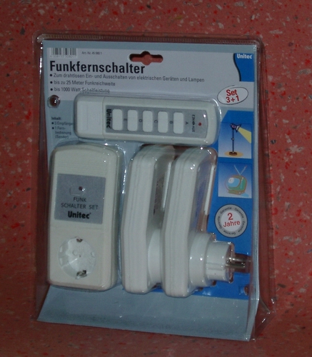

von Peppe (Gast)
Hallo Joachim,
ich habe mal nachgesehen und unter ds2480 finde ich nur ein
1 wire to RS232 chip, ist das richtig? oder gibt es ein chip der
Digitale parallel Ausgänge hat?
Wenn du das mit rs232 machen willst, dann gehe ich mal davon, das du
damit eine serielle relais karte ansteuern willst?
ICh habe mal ein Projekt gefunden, da aht jemand billige
Funktsteckdosen aus dem Baumarkt seriel über funk angesteuert.
Befehlssatz über Rs232 an µc und der hat dann die port des
Fernsteuerchips angestuert, das teil habe ich mal nachgebaut und funzt
sehr gut. Man könnte dann ja über den 1 wire bus den befehlssatz an den
µc schicken und der steuert dann die Steckdosen.
Hier ist der link zu dem Projekt:
http://mitglied.lycos.de/madmax3333/
Ich habe mir Steckdosen bei Ratio gekauft, da kosten drei stück mit
fernbedienung gerade mal 10 € wenn die im Angebot sind, allerdings
muste ich die Signale invertieren, weil in meiner Fb. ein anderer chip
verbaut ist.
Soll nur als Anregung dienen.
Gruß Peppe
von Joachim B. (joachimb)
Hallo Peppe,
der 8 Bit Ausgabeport ist ein DS2408. Ich hatte oben die falsche Zahl
genannt.
Ich will zur Ausgabe keine RS232-Schnittstelle verwenden, weil die
Leitungslänge sehr begrenzt ist und ich die AVR-Schnittstelle schon mit
der Kamera belegt habe.
Da ich bei der Datenrate und der Schaltverzögerung keine hohen
Ansprüche stelle, kann ich mit der one-wire-Schnittstelle an dieser
Stelle gut leben.
Das Funksteckdosenprojekt ist sehr interessant. Danke für den Link.
Da mein AVR bei den I/O-Leitungen bereits ausgeknautscht ist, ist die
Idee, den Fernsteuersender über den one-wire-bus fernzubedienen eine
gute Alternative. Dann ist es auch einfach möglich, den Sender am
optimalen Senderstandort zu platzieren.
Die wenigen erforderlichen Bauteile kann man sicher noch im Handgehäuse
des Senders unterbringen.
Da ich acht nebeneinander liegende 24V-Stellantriebe ansteuern will,
werde ich das nicht als Funklösung aufbauen.

Die PT2260 machen m.E. keine allzuschweren Dinge. Aus 12
Eingangsleitungen wird ein serielles Telegramm gebildet. Die Anleitung
steht im Datenblatt. Da der DS2408 nur 8 Leitungen hat, ist er nicht
die optimale Wahl.
Ich würde den PT2260 totlegen und das serielle Telegramm mit einem AVR
realisieren. Die Ansteuerung würde ich über einen one-wire-Bus oder
aber über eine Stromschleife vornehmen. Damit könnte man den
Hardwareaufwand deutlich reduzieren.
Meine Stellantriebe arbeiten thermisch (ich vermute einen
PTC-Heizwiderstand der eine Ausdehnungseinheit erwärmt). Bei einem
Anlaufstrom von 900mA kann man nicht mehr mit einem ULN-Treiber
ansteuern, deshalb die Relais. Im Prinzip können die nur aus- oder
eingeschaltet werden, wobei die Schaltzeit von der Wassertemperatur
abhängig ist.

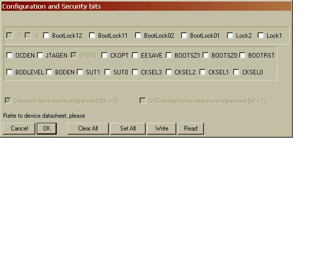

ich habe den Webserver von Ulrich Ratig nachgebaut und in Betrieb
genommen. Er lief auf Anhieb!
Nachdem ich auf die Temperaturüberwachung von Joachim Börke gestoßen
bin, habe ich das Quarz auf ein 11,0592 Mhz getauscht und die
verschiednen Softwareversionen aus den Beitragägen dieses Forums
eingespielt.
Leider kann ich keinen Ping mehr zum Server senden oder die Adresse
anwählen.
Woran kann das liegen?
Auf der Platine leutet die rote und grüne LED.
Die IP Adresse meines PC lautet 192.168.99.9
Sub Net: 255.255.255.0
Die einstellung meiner Fuse Bits findet ihr im Anhang, liegt es
vielleicht an denen?
Das Programm spiele ich mit Pony Prog ein. Ich nutze zum überspielen
immer den Butto "Write Device".
Habt ihr eine Idee was ich falsch mache?
Danke für die Hiefe vorab
Tobias
von Elektrikser (Gast)
Hast du im Programm deine Quarzfrequenz richtig angegeben? (SYSCLK in
der main.h)
Gruß Elektrikser
von Elkokiller (Gast)
Ja, die Frequenz habe ich angepasst.
von Peppe (Gast)
HI,
@ Tobias ,
hast du die cam auch angeschlossen?
Ich habe festgestellt, das wenn die cam nicht angeschlossen ist, dann
bootet der Webserver nicht zuende, erst wenn die cam angeschlossen
ist,dann fährt er vollständig hoch, kannst ja mal im hyperterminal
nachsehen wie weit deiner kommt.
Gruß Peppe
@Peppe
Hallo Peppe,
die cam habe ich noch nicht angeschlossen. Ich bekomme sie erst in der
nächsten Woche.
Das Hyper Terminal habe ich angeschlossen und bekomme nur wirre
Zeichen.
Hängt das wirklich an der nicht angeschlossenen cam?
Tobias
Kann ich auch bestätigen.
Deaktivier mal im Programm die Cam. (#define USE_MCA25_CAM 0 in der
mca25.h)
#define USE_MCA25_CAM 0 kann ich nicht finden aber #define USE_MCA25_CAM
1.
Wenn ich das deaktiviere bekomme ich neue Fehler beim Compilieren.
meine Programmversion ist die Datei "060118_Source1.38_jb04.zip".
Nutzt du eine andere?
Autsch! Do hättest einfach aus der "1" eine "0" machen müssen, wie
in der Klammer.;)
Es lässt sich bei mir dann kompilieren, bis auf das "fdevopen" in der
uart.c. Da mosert Winavr(20060125), das zu viele Argumente da wären.
Hey, Super!!
Vielne Dank für die Unterstützung.
Zwar bekomme ich über das terminal weiter nur Datenmüll, aber über das
Lan ist alles o.k.
Schöne Grüße
Tobias

Dein Link zu den Funksteckdosen hat mich dazu gebracht, für 9,99 ein
Set mit drei Funksteckdosen und einer Fernbedienung zu kaufen (siehe
Bild). Von der Fernbedienung habe ich eine zweiadrige Leitung zu meinem
AVR-Webserver gelegt.
Nun kann ich die Fernbedienung, bei Erhaltung aller Funktionen, dazu
veranlassen, jeden möglichen Code zu senden. Ich muß nur noch etwas an
der Bedienerschnittstelle und der Doku machen.
Die Steckdosen haben einen sehr schlechten Empfänger. Wenn die Teile zu
nah beieinander sind, beeinflussen sich die Empfänger gegenseitig.
Die Chinesen haben offensichtlich eine Empfängerschaltung aus der
Anfangszeit der Röhrentechnik verwendet.
Inzwischen gibt es eine Ausgangsschaltstufe, die per I2C-Bus vom
Webserver angesteuert werden kann. Die Leiterplatte kann zwar nicht so
weit vom Server abgesetzt werden, ist aber offensichtlich bereits
fertig.

Hallo Peppe,
hier die Steckdosen. Der Encoder im Sender ist übrigens ein 2262.
Joachim

Hi Joachim,
ich habe die selben Steckdosen, das mit der Empfangsqualität kann ich
nur bestätigen, ist echt mieserabel. Ich habe auch schon die
Ansteuerung fertig um den 2262 anzusteuern. man kann den Schlatplan von
der Homepage die ich mal gepostet habe nicht 1 zu 1 übernehmen, da der
2262 noch ein extra pin besitzt für send enabel und diese Steckdosen
nicht auf low sondern auf high reagieren , oder anders herum, weiß ich
nicht mehr so genau? hat mich aufjedenfall ein ganzen Samstagabend
gekostet bis ich das herausgefunden hatte...
Habe dann das Programm für den At so belassen und die Ports mit hilfe
von Transistoren invertiert. Ich habe zwar den Source von Mistercrd
erhalten, allerdings ist der in Assembler geschrieben und da habe ich
noch gar keine Ahnung von. Naja wird sich nächstes Semester ändern...
Was nicht so glücklich an der Lösung ist, dass man keine Rückmeldung
über den Schaltzustand erhält und das wäre meiner Meinung nach sehr
wichtig, gerade weil die Dinger so unzuverlässig schalten...
Wäre trotzdem an deiner Lösung interessiert.
Gruß und schönen Sonntag
Peppe

Hallo Peppe,
der Fernsteuersender arbeitet im Ein-/Aus-Betrieb. Wenn die
Ausgangsleitung des 2262 low ist, wird nicht gesendet, bei high wird
gesendet.
Der Ausgang des 2262 wird über 15k auf den Sender geschaltet.
Ich schalte mit dem Ausgangsport eine 12V-Leitung über 15k und eine
Diode ebenfalls auf den Sender. Das erfordert am Prozessor nur eine
Portleitung, dazu noch zwei Transistoren, einige Widerstände und
besagte Diode. Ich wiederhole das Datentelegramm jeweils 6 mal. Das hat
bisher gut funktioniert.
Den Code stelle ich noch zur Verfügung.
Joachim

von Peppe (Gast)
Hallo Joachim
ich habe inzwischen díe Sendertreiberstufe gebaut und mich mal daran
gesetzt den Source von Dir in die Source des Webservers einzupflegen.
Leider funktioniert es nicht richtig.
Ich kann zwar auf dem Webserver aktionen ausführen,diese werden auch
wohl übernommen, glaube ich, aber die Steckdosen schalten nicht.
ich habe den Ausgang PB4 vom webserver genommen, so wie es aussieht
spreche ich diesen auch an, wenn ich mein Skop an den Ausgang
anschliese und auf einstellung setzten klicke(auf dem Webinterface)
sehe ich, dass am PB4 Daten ankommen. Leider habe ich kein Speicherskop
und kann somit nicht sehen was da genau rauskommt.
Die Verstärkerstufe funktioniert auch, die Fernbedienung sowieso.
Was ich mir vorstellen könnte wäre falsche Anpassung der Funk.S meiner
seits, ich habe ein 11,1 MHz Quarz an dem Webserver und ich habe die
Zyklenberechnung auf 1015 gesetzt, ist das richtig?
Die Anzahl wie oft ein Paket gesendet wird, wurde von Dir mit der
Variablen Var übergeben, ich habe es fest auf 6 gesetzt:
anstelle von:   lds r22,VAr
habe ich dann   ldi r22, 6
in den Quelltext geschrieben.
Ich hoffe das ist richtig, ich habe es so verstanden, dass der Inhalt
von VAr in das Register R22 geschrieben wird, folglich setzte ich mit
Ldi, ins R22 die Konstante 6.
Könntest du bitte mal in ein Blick in meine Source verfen und mal
schauen, was da flasch ist.
Vielen Dank
Lg Peppe
Hallo Peppe,
Details zur Dekodierung kannst Du hier nachlesen:
avr.xn--brke-5qa.de/Funksteckdosen.htm
Es werden 12 "BITS" übertragen. Jedes dieser "BITS" hat drei
Zustände, die als 00, 01 und 11 abgebildet werden. So kommt man auf 24
Bit, die in drei aufeinanderfolgenden Byte abgelegt sind. Die ersten 10
Bit werden mit den DIL-Schaltern eingestellt. Die folgenden 10 Bit legen
die Steckdose (A..E) fest und die verbleibenden 4 Bit dienen zum Ein-
bzw. Ausschalten. DIL-Schalter und Steckdosenkennung bewegen sich also
über die Bytegrenzen hinweg. Nur die letzten 4 Bit sind einfach
zuzuordnen (Ein = x1, Aus = x4).
Falls das Timing, das nur durch Widerstände festgelegt wird, nicht ganz
stimmt, könnte man durch Änderung um 5-10% evtl. Erfolg haben.
Das Problem mit dem Webserver sehe ich mir in deinen Quellen noch
einmal an.
Joachim
von Peppe (Gast)
Hallo Joachim,
danke für die Erklärung, das mit der Adressierung ist mir jetzt klar.
Der Sender funktioniert jetzt, ich habe einen 14 Mhz Qurz eingelötet
und die Source dahingehend wieder geändert, damit klappt es sehr gut.
Die Antenne die in dem Teil verbaut ist habe ich rausgeschmissen und
dafür eine Teleskop Antenne angeschlossen, diese habe ich nun auf ca.
Lambda halbe eingestellt, die Reichweite ist jetzt viel besser.Werde
morgen abend mal ein wenig mehr damit testen...

von Peppe (Gast)
Hallo Joachim,
Also meine Erfahrung mit der Antenne ist bombig, der Server steht im
Erdgeschoss und ich kann damit im Gesamten Haus die Dosen schalten (
ca, 100 m^2 Pro Etage. Auch die Lampen im Garten sind erreichbar.ich
habe die AM - Platine von der Platine abgelötet und in ein Sub - D 9
gehäuse gebaut, daran die Antenne und von ausen ans Gehäuse.

Moin Joachim,
Mit den Fuses meinst du doch die Fuse-Bits in PonyProg oder? Wie sollen
die den eingestellt werden?
Ich nutze dafür so ein kleines Netzteil von Pollin wieviel Volt/Ampere
sollte ich den haben? Die Kamera läuft ja 100% nur die
Temperatursensoren kriege ich nicht angemeldet.
Muss ich also das DCF nicht abschalten?
Die Netzwerkkarte hat einen RTL8019 Chip sollte also klappen, und die
MAC-Adresse habe ich auch nicht anders eingestellt sollte also von der
Karte geholt werden.
Frage ist nun wie kriege ich die Temperatursensoren angemeldet. und
warum baut sich bei deiner 05 version nicht der rechte Teil auf?

Hallo Stefan,
die Fuses CKOPT und EESAVE sollten programmiert (d.h. auf „0“ gesetzt)
sein.

findet er auch nicht. Kann ich als Ansteuerung für Funksteckdosen jedes
Modell nehmen? Praktiker hat ab morgen nämlich ein Set für 6,99 oder
gehen nur die auf deiner Seite?
Cu Stefan
Hallo Stefan,
die Funksteckdosen werden meistens auf 433 MHz angesprochen,
unterscheiden sich aber im Ansteuercode. Wenn Du Modelle nutzt, die
anders angesteuert werden, empfiehlt es sich den Code auszulesen (ich
habe das mit einem Funkgong gemacht und beschrieben).
Wenn die Pulslängen stimmen und es sich um einen Code mit 24 Daten- und
einem Syncbit handelt lassen sich die Codes vom Webserver erzeugen.
Andernfalls muß das Programm erweitert werden.
Joachim

Ich denke ich schaue dann mal lieber das ich eines deiner Funksteckdosen
Sets auftreibe. Das andere wird mir glaube ich zu kompliziert. Sag mal

Planst du eigentlich den Softwareumstieg auf den ATmega 644?
Die 2 Fuses-Bits muss ich doch in PonyProg setzen (Also Haken dahin
machen) oder?
Wenn ich die NICHT setze dann kriege ich immer Write successful sonst
immer Write failed.
Cu Stefan

Hallo Stefan,
die Fuse CKOPT muß gesetzt sein, weil die Quarzfrequenz bei 14 MHz
liegt. Weitere Details dazu findest Du im ATmega32 Datenblatt.
Die Fuse EESAVE macht das Leben leichter, weil beim Neuprogrammieren das
EEPROM nicht gelöscht wird. (Im EEPROM speichere ich die
Dallas-Bausteindaten).
Ich programmiere über die serielle Schnittstelle mit Ponyprog. Du mußt
dein Programmierverfahren so in den Griff kriegen, dass Du die Fuses
setzen kannst. (Evtl. Software kalibrieren?)
Da der ATmega32 nun nahezu voll ist, werde ich im nächsten Schritt einen
Atmega644 einsetzen. Da Ponyprog den nun auch programmieren kann, wird
der Umstieg noch einmal leichter sein.

Relais werde ich auch nicht ansteuern. Mit der Möglichkeit
Funksteckdosen zu schalten habe ich eine wesentlich komfortablere
Lösung. Ich brauche keine Leitungen zu legen und habe perfekte
Netztrennung.

Hallo!
Ich habe heute meinen Webserver zur Steuerung der Funksteckdosen
erweitert. Funktioniert jetzt super. Allerdings ist Dir bei der doku auf
der Homepage ein Fehler passiert. Im Schaltplan der Transistorstufe
steht "Port D4" - sollte aber "Port B4" heißen. Bin nach längerem
herumsuchen draufgekommen.
Grüße
Gerhard
Hallo Gerhard,
vielen Dank für den Hinweis,
ich habe das gerade berichtigt.
Joachim

Ich habe zum Test mal das vorkompilierte mitgelieferte Hex-File auf den
M32 geflasht. Es ist keine weitere Peripherie angeschlossen.
Leider wird nur der Menu-Frame auf der linken Seite angezeigt und nicht
der Rest? Kann das an ggf. falsch gesetzten Fuses liegen?
Danke,
Thomas
von Thomas (Gast)
inzwischen habe ich mitbekommen, dass es leider keine aktuellere Doku
gibt, nur die im Netz. Schade, das Word-Dokument war deutlich
übersichtlicher und informativer.
Die nichtbenötigten Komponenten wie Webcam und DCF habe ich auch
rauskonfiguriert und der Webserver läuft erstmal. :)

Funksteckdosen: Welche Hardware wird verwendet? Ein
RF-Link-Sender-433MHz oder wird eine Fernbedienung "missbraucht"? Wie
wird die Hardware angeschlossen?

Jetzt bleibt noch Problem 3, die Ansteuerung der Funksteckdosen:
Wenn ich das richtig lese: "Die Fernbedienung wird vom Mikrocontroller
gesteuert, indem das im Controller erzeugte Modulationssignal über die
Schaltstufe auf den Sender gegeben wird.", wird der Encoder HX2262
ignoriert und das Signal direkt vom Mikrocontroller an den Sender
gesendet. Oder?
"Es müssen nur zwei Leitungen (GND und Sender) vom Controller zur
Fernbedienung geführt werden." -> Sender heißt in dem Fall DOUT (Pin17)
am HX2262?
Danke
Thomas

zum Problem Nr. 3:
Der Controller erzeugt ein Signal, das dem am DOUT-Pin des HX2262
entspricht. Dieses Controller-Signal schaltet den Sender ein und aus.
Viele Grüße
Joachim

Funksteckdosen:
Also wenn ich das richtig verstehe, genügt eigentlich ein RF Sender.
Kann ich da auch z.B. den hier:
http://www.watterott.com/de/RF-Link-Sender-434MHz nehmen? Ich habe
nämlich auf meiner (zu schlachtenden) Fernbedienung keinen HX2262 drauf
und da wird es schwer, den DOUT-Pin zu finden.
Danke
Thomas
von Cooler (Gast)
Wieso ist es schwer den Dout-Pin des HX2262 zu finden, ein Blick ins
Datenblatt vom HX2262 reicht um zu wissen wo der Pin liegt usw.
Du meinst wohl den Signalweg, der den 433 Sender ansteuert, wenn kein HX
verbaut ist. Irgendwas ähnliches wird verbaut sein. Also etwas das einen
Impuls auslöst oder ähnlich dem HX2262 eine Impulskette.
Darauf konzentrieren, messen.
