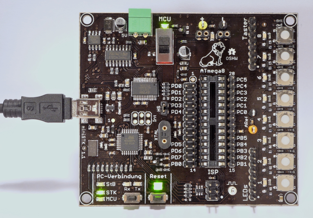

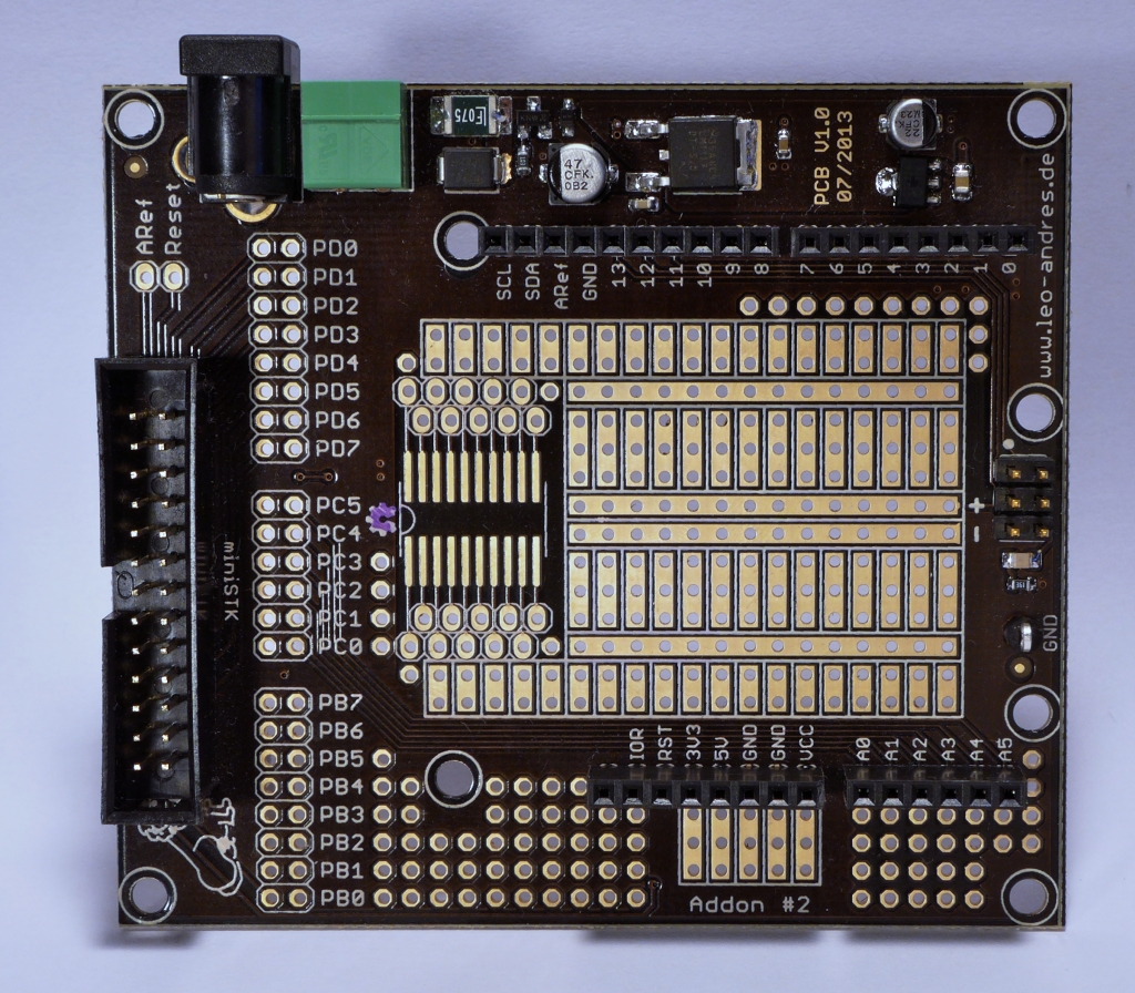

Moin, nachdem die Software einen brauchbaren Stand erreicht hat möchte ich hier mal mein letztes Projekt vorstellen. Auf der kleinen Platine habe ich meine Lieblings-Funktionen vom STK500 und einem Arduino unterbracht: - ISP-Programmieradapter (STK500v2-Protokoll) - UART-Verbindung zum Mikrocontroller für Bootloader und Datenübertragung - FT232R USB-UART mit stabilen Treibern, kein Software-USB - Mikrocontroller & Quarz gesockelt - Pins direkt mit "PB0" statt "Digital 101" beschriftet - LEDs & Taster direkt auf dem Board Der Mikrocontroller lässt sich direkt aus dem AVR-Studio heraus programmieren, oder mit einem entsprechenden Bootloader bestückt auch aus der Arduino IDE. Über ein Flachbandkabel lassen sich sämtliche Pins auf Zusatzplatinen führen, auf dem Bild sieht man das "Addon #2" mit einem 5V-Regler, Lochraster-Feld und Buchsenleisten für ein Arduino Shield. In dem Archiv sind alle Schaltpläne, Layouts und Quelltext enthalten. Noch mehr Informationen gibt es auf meiner Seite: http://www.leo-andres.de/2013/11/ministk-programmieradapter-testplatine-fuer-den-atmega8/
Das muß man mal mit SEHR GUTE ARBEIT kommentieren, weiter so...
