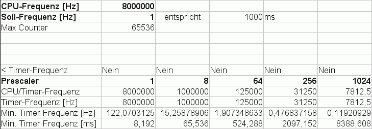

von Karsten W. (lsmod)
Ich befürchte die Berechnungen führen noch nicht so wirklich zum Ziel.
Beispiel:
CPU-Frequenz = 8 MHz
Soll-Frequenz = 1Hz
Wie man sieht ist die maximale Zeit die der Timer erreichen kann 8388
ms.
Es würde schon ein Vorteiler von 256 reichen, damit erreicht man 2097
ms.
Deine Teilerermittlung versagt hier aber bereits und gibt einen Error
aus!
Oder ist T1_FREQUENCE nicht die Soll-Frequenz die mit dem Timer erzielt
werden soll?

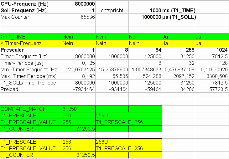

von Uwe (de0508)
Hallo Karsten,
anbei das korrigierte Sheet.
Da muss man schon meine Formeln genau so eintragen, wie ich sie
angegeben habe.
Wenn man das nicht macht, ist das Ergebnis nicht zu gebrauchen.
Oh ja - natürlich hast Du Recht!
Ich habe (in der Eile) in der Excel-Berechnung
F_CPU/(T1_FREQUENCE*B9) < T1_FREQUENCE
statt
F_CPU/(T1_FREQUENCE*B9) < T1_MAX_COUNTER
verglichen!
Das konnte dann natürlich auch nicht funktionieren.
Hier nun das korrigierte Excel-Sheet.
Zum Vergleich habe ich Mal die Rechnung über die Periodendauer gemacht
(grüner Bereich).
Deine Auswertung ist der gelbe Bereich.
In beiden Fällen kommt man auf einen Vorteiler von 256 und einen Compare
Match Load von 31250.
Hallo Uwe,
inzwischen habe ich Deine Vorlage ein wenig mit Dokumentation und
Debug-Ausgaben erweitert.
So sieht man direkt welcher Prescaler eingestellt wird und ob die
gewünschte Frequenz auch tatsächlich genau erreicht wird.
Nun müsste man die Routine nur noch universeller für die verschiedenen
Timer ausgestalten ...
In dem Excel-Blatt waren auch noch Fehler, die jetzt hoffentlich alle
ausgebügelt sind.
