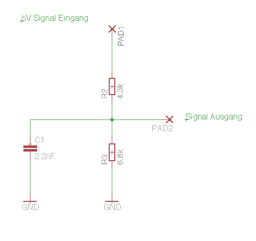

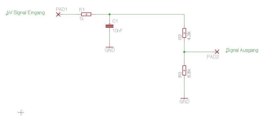

Hallo Zusammen Ich habe einen RC Filter und anschliessend einen Spannungsteiler (Bild1). Könnte man das ganze vereinfachen so wie in Bild2 ? Der RC Filter hängt am Analogausgang eines MMA1212 Beschleunigungssensor. Um die Spannung mit einem 3.3V betriebenen AVR zu messen, wird der Spannungsteiler benötigt.
Kann man, allerdings muss man die Kapazität anpassen, wenn man die gleich Zeitkonstante haben will. R2 und R3 liegen für die Betrachtung als Tiefpass PARALLEL!
Aha Habe mal hier etwas berechnet: http://www.sengpielaudio.com/Rechner-RCglied.htm Mit Original RC Filter bekommt man eine Grenzfrequenz von 15.9Khz. Bei der neuen Variante mit 4.3k Wiederstand sollte doch der Kondensator einen Wert von 2.2nF haben, damit sich die gleiche Grenzfrequenz ergibt ?
Ich komme auf 3,8nF. 10nf*1k = 10us 4,3k//6,8K = 2,6k -> C = 10us/2,6k = 3,8nF -> 3,9nF Normreihe
rechtes Bild: T = R2*R3/(R2+R3)*C kann man rechnen. geht schneller als hier zu fragen.
Super vielen Dank für euere Hilfe !! Ich war mir eben nicht sicher mit der Dimensionierung, oder ob das überhaupt funktioniert. Wenn ich das also richtig verstehe ist die Zeitkonstante massgebend und nicht die Grenzfrequenz ?
Zeitkonstante und Grenzfrequenz hängen miteinander zusammen 1/f = T*2*pi http://www.sengpielaudio.com/Rechner-zeitkonstante.htm
