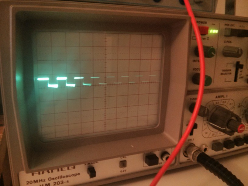

Fröhliche Weihnachten, mein Hameg HM203-4 zeigt wenn ich auf eine große Zeiteinteilung (ca.>5 ms/cm) nur einen Punkt an, welcher blinkt. Wenn ich auf eine kleinere Einteilung (ca. <5 ms/cm)stelle, wird aus dem Strich allmählich ein Strich. Bei ca. 50ms/cm reicht der Strich dann über den ganzen Bildschirm. Was mache ich falsch? Danke im Vorraus für eure Hilfe

Hallo, hast du ein Signal anliegen? Am besten mal den Tastkopf mit dem Kalibriesanschluss verbinden und die Kroko Klemme mit dem Masseanschluss. Wenn du kein Signal anliegen hast ist das normal. Gruß Oliver

Wenn ich ein Signal anlege, bekomme ich auch einen Graphen, welcher allerdings nur durchgängig über das Bild reicht, wenn ich die Helligkeit auf Maximum stelle. der Graph ist dann am Anfang sehr hell und wird dann immer dunkler. Ich habe mal ein Bild von einem 555-Signal angehängt.
habe die messbereiche jetzt mal ''warmlaufen'' lassen und jetzt gehen sie.
Warum ist dazu ein Foto mit 2MB notwendig? Bei dieser Kompetenz wundert die Fehlbedienung des Oszis auch nicht mehr.
Vinz: lern' erstmal eine Portion gutes Benehmen, bevor du was von uns willst. Abgesehen davon, dass du hier diejenigen vollpflaumst, von denen du eigentlich Hilfe erwartest: die Forenregeln verbieten es ausdrücklich, an einer Diskussion unter zwei verschiedenen Namen teilzunehmen.
