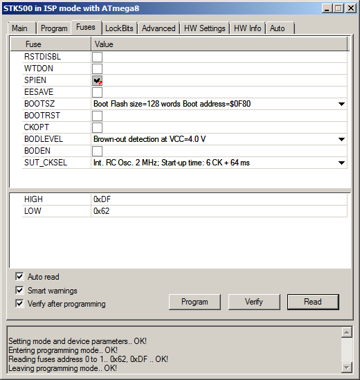

gleich zwei Probleme mit dem ATtiny861:
1.
Beim Auslesen der Fusebits wird ATmega8 identifiziert, obwohl ATtiny im
Projekt ausgewählt.
Es werden 2MHz Taktfrequenz ausgelesen, obwohl 861 nachweislich mit 1MHz
läuft. Habe bereits zwei 861 verfused, indem ich auf 1MHz (was
eigentlich auch schon eingestellt war) umgestellt habe. Mit ext. Takt
nicht wieder zum laufen gebracht.
>Projekt ausgewählt.
Den Programmer interessiert das Projekt nicht die Bohne. Welcher AVR ist
unter Main eingestellt?
MfG Spess
von artur (Gast)
Stimmt, danke!
hier war noch mega8 eingestellt!
