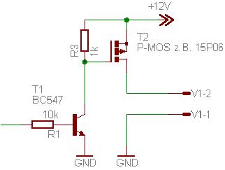

Hallo, suche nach einem Leistungsschalter für AVR-Mikrocontroller. Ich möchte 12V= /ca.0,5-2 A schalten. Ein ULN-Treiber fällt aus weil ich nicht gegen GND schalten kann. Wer hat Erfahrung mit MOSFET oder Treiber-ICS (L293D). Die Schaltung sollte so einfach wie möglich sein.
Versuch es mal mit einem HITFET zB BTS 117 Giebt es bei Reichelt. Mfg ThomasB.
Danke ThomasB ! Wie ich dem Datenblatt entnehmen kann, schaltet der BTS117 aber auch nur den Verbraucher gegen Masse oder liege ich da falsch !? Ich brauche ein 12V Ausgangsignal !!
Hi, mit dieser Schaltung kannst Du ohne Probleme Verbraucher mit 12 Volt schalten. Der AVR Port sollte auf push-pull Ausgang geschaltet sein. Wenn z.B. der RFP15P06 eingesetzt wird, reichts auch für 10 AMP. mfg wolli_r (http://www.tec-shop.de)
Danke wolli_r !! Kann ich den Transitor in Deiner Treiberschaltung durch einen Logigbaustein ersetzen (siehe Zeichnung). Weil mein AVR schon ziemlich voll ist möchte ich einen PCF8574 I/O-Baustein verwenden.
wenn du nicht die vollen 12V brauchst, geht auch ein UDN2981. Evtl. mehrere Treiber parallelschalten.
Schaut nicht schlecht aus, wieviel Spannung fällt den am Treiber ab!? Gibts die Treiber auch mit invert.Eingängen
