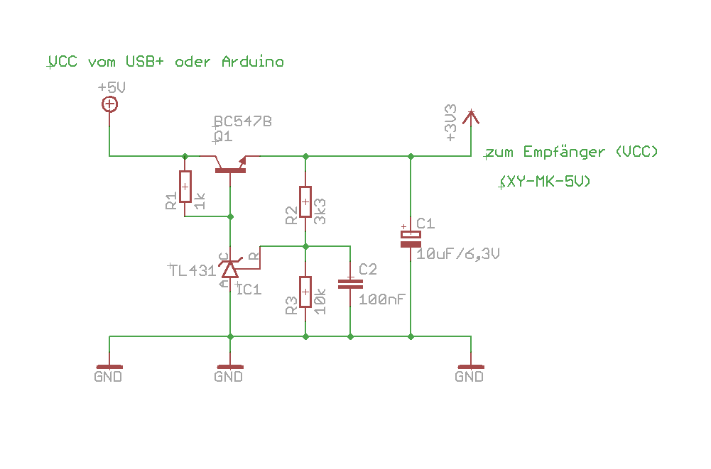

Nachdem ich diese ebay-Module auch mal ausprobiert hatte (Stichworte: Arduino, UART, VirtualWire, etc...), sah ich mir den "ATAD"-Ausgang ;-) des Empfängers mal am Oszi an: keine einzige "1" noch "0" vom Sender! (Stichwort: "Blink-LED") - stattdessen nichts wie chaotische Einsen und Nullen als "Rausch"-(Müll)-Verstärkung! Dann kam ich auf die Idee, dass die +5 Volt vom USB und auch die vom uC(Arduino) durch digitales Rauschen sicherlich "verschmutzt" sind => Verstärkung durch den Empfänger!, (das "Digital"-Rauschen kann man schön am Oszi sehen, wenn man in die 5V-Spannung "hineinzoomt"! - habe daher den Empfänger ("XY-MK-5V") zuerstmal an den 3,3V-Ausgang des Arduino drangehängt - schon besser! Aber erst, als ich die 3,3V-Spannungsversorgung des Empfängers mit einem TL431 (=2,5V-Ref. + NPN-Transistor + Widerstände) UND mit einem 10uF-Kondensator so weit "geglättet" hatte, dass man im Oszi kaum noch "VCC-Rauschen" sah, ging der "0,5s-Blink"-Empfang dann auf wundersame Weise bis ins nächste Zimmer! Eine SEHR glatte Versorgungsspannung des Empfängers ist daher Pflicht! Dies kann man sicher auch mit einem 1117-3,3V-LDO machen, aber ich hatte im Moment nur den TL431 in der Schublade... (Beispiel-Schaltung: siehe Anhang). Die Länge der Antenne ist zwar überall mit 17,3 cm beschrieben - aber die Praxis zeigt dann doch: umso länger, umso besser(?)... (ich hatte mit ca. 35cm einen wesentlich besseren Empfang als mit 17,3cm!) Die Codierung kann man dann noch z.B. mit der "Virtual-Wire" Library besorgen, dafür gibt's genug Beispiele, ich tendiere aber zu einer eigenen, einfacher ohne UART (der bleibt dann für den PC frei): 3ms HIGH, dann das zu sendende Byte mit HIGH-LOW im 500uS-"Takt" (jedes Byte = eine for-Schleife mit 8bits), diese dreimal hintereinender, darauf ein #-Zeichen als Abschluß, das müßte dann auch auf Jedem Digital-Pin des uC ausgegeben werden können (und empfangen werden auch!) Den Arduino-Code poste ich demnächst hier.
Noch ein Weiteres: Der Ausgang des Empfängers weist bei einem "HIGH" nur 2V auf, daher reicht diese Spannung für einen (5V)-Digital-Eingang nicht. Also mit einem vorgeschalteten NPN-Transistor verstärken oder mit einem der Analog-Eingänge (OK, die sind beim Arduino möglicherweise zu langsam...) oder mit dem Komparator... "empfangen". Da diese 2V beim Analog-Eingang mit 1024 bit "nur" ca. 400 "Schritte" ausmachen, ist ein "Soft-Fenster-Diskriminator" nötig, um die Einsen und Nullen auf TTL-Niveau (=5V) "anzuheben". Dabei wird gleichzeitig ein evtl. noch vorhandenes "Grundrauschen" abgeschnitten... Mit diesem Code hier geht das ganz gut:

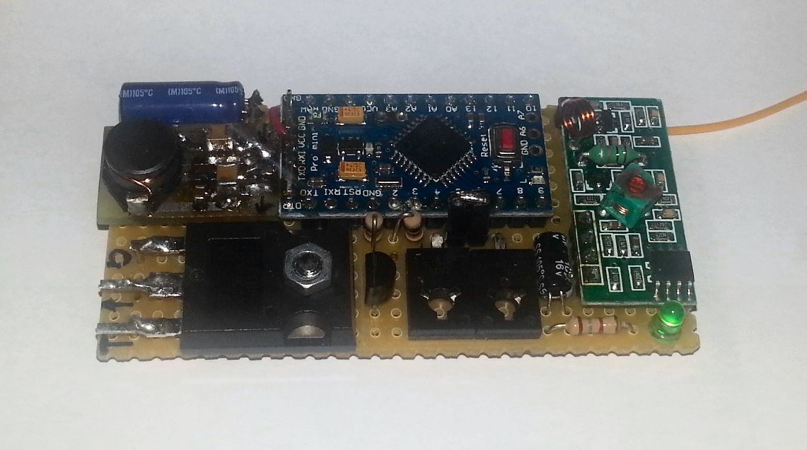

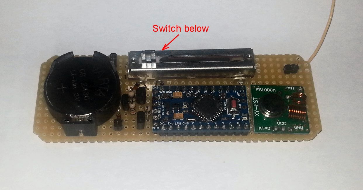

Hier ein (funktionierendes!) Beispiel eines 20kHz-Dimmers für einen Power-LED-Strahler, mit Schaltung und Arduino-Code (Sender incl. hex.file - zum Flashen per ISP ohne Bootloader für schnelleren Start).
Ein weiteres Beispiel zur Ausführung eines Power-LED-Dimmers (Flutlichtstrahler), einmal ausgeführt auf Lochrasterplatinen oder auch als mögliche DIY-SMD-Layout-Variante - (DIY-Ätzverfahren per Direct-Toner) im Archiv anbei. Das Zip-Archiv enthält auch eine kleine Programm-Korrektur: Der Receiver-PWM-Ausgang liegt an D3 anstelle D9... Eile verursacht leicht (Flüchtigkeits-)Fehler... Zur Reichweiten-Verlängerung schlage ich eine Bi-Quad Draht-Antenne für den Empfänger vor (DIY). Dazu anbei auch eine Zusammenfassung aus Anleitungen zur einfachen Herstellung so einer Cu-Draht-Antenne, hier für das 433-MHz-Band (=17,3cm Kantenlänge_x4 x2).

Hallo Norbert, ich hab das dringende Bedürftnis mich zu bedanken!!! Ich hatte aufgrund Internetrechergen einen RXB12 als Receiver-Modul benutzt (Projekt FHEM Signalduino) und hatte keinen besseren Empfang, als mit dem primär eingesetzten XY-MK-5V. Auch eine Verbesserung der Antenne brachte keinen nennenswerten Erfolg. Aufgrund dieses Threads habe ich nun gerade einen 78L05 Voltage Regulator dazwischen gehängt (den hatte ich noch liegen und es war der Weg des geringsten Widerstands ;-) ) und schon sieht die Welt ganz anders aus: Auf einmal bekomme ich sogar Empfang aus dem 2 Stockwerke tiefer gelegenen Keller (ok - Holzbalkendecken, aber vorher hatte es gereicht, den Sender hinter meinem Rücken zu verstecken und schon war Schluss!). Ich bin vollauf zufrieden! Viele Grüße!!!
