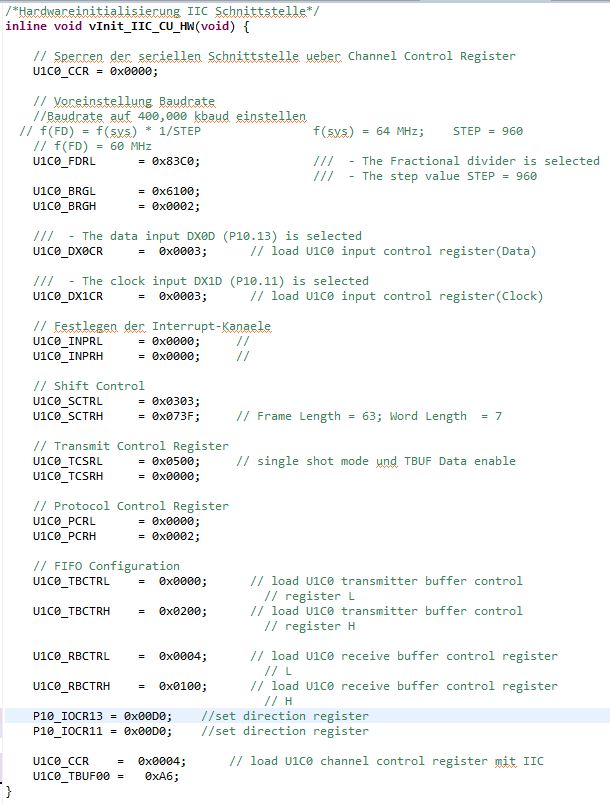

Hi, ich möchte eine I²C Schnittstelle auf dem Infineon XE162FL
implementieren, um später einen EEprom zu füttern.
Nach dem ich mit dem Tool Dave rum experimentiert hab und nichts
gebacken bekommen hab, hab ich dann händisch die Register mal angeguckt
und was probiert. Leider ohne Erfolg. Ich hab ein Oszi dran um
wenigstens mal irgendein Byte rauszuschieben, aber nix da, da will
nichts kommen.
Im Anhang ein Bild von dem Code was ich bis jetzt probiert hab.
Vielleicht kann mir ja jemand sagen was ich falsch mache.
Pull Ups hab ich extern drangehängt an SDA und SCL.
Vielen Dank
von Thomas (Gast)
Aso, debuggen kann ich auch und da steht auch im Transmit Buffer meine
0xA6 aber auf der Leitung kommt nix an. Die Register beschreibt er so
wie ich es ihm sage.
von Thomas F. (thomas_f50)
Ich hab die Lösung:
Ich hab die Startkondition im TDF(Bit 8 bis 10) im Transmitbuffer auf
100 zu stellen. Nach der Einstellung gehts. Vg

Im Grunde muss es so aussehen:
ins Transmitbuffer Register musst du die ersten 11 Bits beschreiben:
Bit 11-9 TDF Code und Bit 8-1 deine Daten
TDF Codes sind:
zum Schreiben:
0x4hex = 100b Startet einen Zyklus
0x0hex = 000b bytes die du senden möchtest
0x6hex = 110b Beendet einen Zyklus
zum lesen:
0x2hex = 010b für 1...x-1 Bytes die du lesen möchtest (Receive mit ACK)
0x3hex = 011b für das x-te Byte, also das letzte Byte was du lesen
möchtest (Receive ohne ACK)
