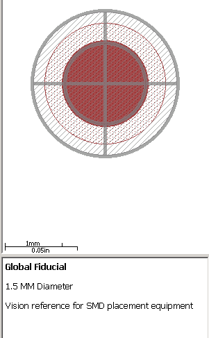

Der Bestücker braucht 2 Referenzpunkte, damit die Maschine das erkennt. Der Lötstopplack soll hierbei frei bleiben. Wie geht das mit Eagle? Gibt es da ein Package aus einer Bibliothek hierfür?
Bearbeitet durch User
Die eagle-eigenen libs nicht. Aber viele libs von anderen haben ein fiducial dabei. Läßt sich auch in paar Minuten selber anlegen.
Danke, habe den SMD Marker von der Library Marks genommen.
Eagle hat einen Nullpunkt, wenn du die Daten mit dem CAM Operator exportierst, stimmen die Koordinaten. Also einfach eine Marke auf den Nullpunkt legen.
Der Nullpunkt in den Daten hilft aber dem Kamerasystem vom Bestückungsautomaten nicht ;) Deswegen setzt man zusätzlich Fiducials, die übrigens nicht unbedingt im Koordinatenursprung liegen müssen. Mit freundlichen Grüßen Thorsten Ostermann
