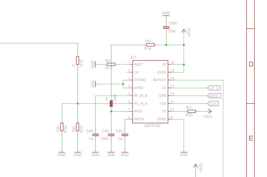

ich möchte von dem ADF4107 den Prescaler nutzen um aus einem 10-1000MHz
Signal die Frequenz zu bestimmen.
Ich speise das Signal am  RFinA Pin ein, mittels Software habe ich den
"N COUNTER OUTPUT" auf den Muxout gelegt. Die Register habe ich so
beschrieben, das ich einen Teilerfaktor von 500 habe. Somit müssten aus
den Muxout eigentlich 0.02-2MHz kommen.
Meine Register Einstellungen sind wie folgt.
Function Latch
0x400022
Reference Counter Latch
0x000010
AB Counter Latch
0x001F11
Leider kann ich am Ausgang keinerlei Frequenz messen.
Ich habe bereits Testweise die Eingangsfrequenz an dem RF Input
eingespeist und dann den Reference Counter auf den Muxout gelegt. Dieses
funktioniert, leider geht dieser Eingang nur bis 250MHz.
Hat einer eine Idee warum mein eigentliches Vorhaben scheitert?
hat sich irgendwo ein Fehler versteckt?
Vielen Dank

einen Fehler auf der digitalen Seite schließe ich eigentlich aus.
Ich habe den Muxout auf div. Quellen geschallten um die Funktion des ICs
zu testen. Dieses funktionierte soweit alles wie es sollte.
Wenn ich einen Fehler in meiner Software hätte, so hätte dieses ja auch
nicht klappen dürfen.
Da ich im programmieren keine leuchte bin, habe ich einen Tiny13 genutzt
und die Software mit Bascom zusammen getippelt. Im Anhang der Code
eventuell ist ja doch ein Fehler drin. Achso nicht wundern es gibt 2
ADF4107, bei beiden habe ich das gleiche Problem :-(
Gast #3516433
Deine Initialisierungsreihenfolge stimmt nicht mit dem Datenblatt
überein:
Siehe:
DEVICE PROGRAMMING AFTER INITIAL POWER-UP
Der AB Counter bekommt bei dir keinen Reset, vielleicht klemmt er
deswegen.
Gast #3516918
habe den Code dahingehend geändert, dass ein Reset durchgeführt wird.
Leider hat das auch keine Punkte gebracht.
Ich schreibe jetzt
Function Latch
&H400026
&H000010
AB Counter Latch
&H001F1
Function Latch
&H400022
Dieses ist die Counter Reset Methode
Leider Spuckt der IC immer noch keine Ergebnisse aus.
Gast #3518755
Du schreibst den Wert 0x400026 in das Function-Register. Damit hast du
aber das Bit F1 auf 1 gesetzt, so dass die Zähler in Reset gehalten
warden. Setze dieses Bit auf 0, dann geht's vermutlich.
Gruss
Markus

Ich habe heute noch zwei Erkenntnisse gewonnen.
1. Der Schaltkreis ist nicht defekt.
   Ein neuer IC hat genau die selbe Funktion wie der alte.
2. kurz nach dem einschalten kommt am Mux Ausgang eine Frequenz heraus.
   Diese Frequenz ist abhängig von den Registereinstellungen.
   Es sieht also so aus, als ob der IC für einen kurzen Augenblick
   funktioniert und dann seine Arbeit einstellt.
Ich bekomme mit dem Teil noch die Krise
Gast #3521734
ja das kann ich gut verstehen. Ich habe erst Gestern an einem ADF4002
den Loop-Filter optimiert und zwar für einen +/- 50ppm VCTCXO. Das hat
auch etwas gedauert. Da nutze ich auch für Testzwecke den MUXOUT für N
und R um den Eingangsteiler für den richtigen Signalpegel zu
dimensionieren.
Hast du die Koppelkondensatoren am Eingang dran? Wenn der Signalpegel zu
hoch ist kann der BIAS wegdriften. Der Eingang ist da was DC Offset
betrifft etwas empfindlich, wenn die Kondensatoren leckage Ströme haben
kann das probleme machen. Hat der PLL-Chip ein Chip Enable das noch
nicht richtig beschaltet ist? Oder geht er in den Power-Down-Mode?
Also irgendwo wird sich der Fehler schon finden lassen, den die Teile
von AD sind echt klasse.
Gruß Sascha
#3521776
Ich hatte mit einem AD4360 ein ähnliches Problem. Lief kurz und dann
nicht mehr. Die Ursache war eine extreme Empfindlichkeit der
Steuereingänge (CLK/DATA/LE). Ich habe die dann mit Serien-Rs und Cs
gegen GND "ruhiggestellt" und dann blieb die Frequenz auch stabil...
