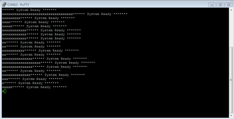

Mein Problem ist nun: Der UART0 hängt über den MAX232 vom Board an einem
USB2Serial Adapter am PC. Am PC habe ich Putty auf den entsprechenden
Com Port göffnet. Sofort nach dem programmieren erhalte ich
Erwartungsgemäß die Meldung "System Ready" im Putty.
Aber: Sobald ich in der Putty Sitzung ein paar Zeichen eingebe resetet
der Controller. Wenn ich auf einer beliebigen Taste drauf bleibe,
resetet er alle paar Sekunden. Und das unabhängig davon, ob diese Code
Zeile
UCSRB = (1 << TXEN | 0 << RXEN | 0 << RXCIE);
oder so
UCSRB = (1 << TXEN | 1 << RXEN | 1 << RXCIE);
aussieht. Bei zweiterer werden die Empfangenen Zeichen korrekt wieder
ausgegeben (Echo); Aber der Controller resetiert trotzdem.

von Alram L. (alram)
holger schrieb:
> Probier mal die HEX Datei im Anhang.
da kommt "Test" beim UART0 raus.
kein tastaturecho;
aber auch kein reset; auch wenn ich länger auf einer taste bleibe ...
wie sieht der source dazu aus?
> Und jetzt die.
die gibt "****** System Ready *******" aus und resetiert regelmäßig,
solange ich auf einer taste bleibe ...

Hallo Holger,
danke für deine Bemühungen - ich weiss das sehr zu schätzen. Ich hab nun
dein letztes Images geflasht und im Putty einfach nur die x Taste
gedrückt (und gedrückt gehalten). Das Ergebnis ist im Anhang ...
also ich denke, ich hab da einen defekten ATmega644P.
Bin gerade dabei einen ATmega1284P (leider im TQFP package) auf eine
prototyping Platine zu löten und dann testweise mit dem AVR Net IO zu
verbinden ... mal sehen, ob ich so endlich einmal 2 UARTS gleichzeitig
zum laufen bekomme.
von Volker (Gast)
alram schrieb:
> low: 0xFF
CKSEL3..0 steht also auf low power crystal oscillator?
Würde ich mal auf full swing crystal oscillator setzen.
von holger (Gast)
So schnell geht ein ATMega nicht kaputt.
Das könnte z.B. auch an deiner Spannungsversorgung liegen.
Volker schrieb:
> alram schrieb:
>> low: 0xFF
low steht nun auf 0xF7.
und was ist nun? >> es funktioniert. danke Volker!
