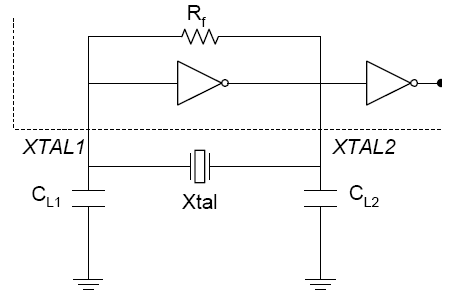

Hallo, ich habe zufällig bemerkt, dass wenn ich einen ATtiny 861 mit ein ext. Quarz (8MHz) takte, ich die PINs XTAL1/2 (zumindest einen von denen) weiter als Ausgang (LED blinkt) benutzen kann. Ist es den PINs egal ob da ein Quarz schwingt? Ist es dem Prozessortakt egal ob die PINs geschaltet werden? Im Diagramm auf Seite 4 des Datenblattes gehen sowohl die PB[0..7] als auch XTAL[1..2] auf "Oscillator Circuits / Clock Generation" Sollen die PORTs bei Verwendung eines Quarz als Eingang oder Ausgang deklariert werden? Egal? Können diese wie üblich benutzt werden? --> dem Datenblatt nach ja eher nicht Kann bitte jemand aufklären? Vielen Dank!
Hi >ich habe zufällig bemerkt, dass wenn ich einen ATtiny 861 mit ein ext. >Quarz (8MHz) takte, ich die PINs XTAL1/2 (zumindest einen von denen) >weiter als Ausgang (LED blinkt) benutzen kann. Bist du wirklich sicher, das der Quarzoszillator aktiviert (Fuses) war? MfG Spess
Hi, mein STK500 sagte es... READ --> OK!.... Du meinst also unmöglich? Und wegen der Deklaration? Als IN oder als OUT? Wurscht?
Entweder Quarz, dann beide mit Kristall belegt. Oder externer Oszillator, dann ein Pin belegt. Oder interner RC-Ozillator, dann beide Pins frei. Mehr Möglichkeiten sehe ich da nicht.
Hi
Ja. Sieh dir mal an wie XTAL1/2 bei externem Quarz intern beschaltet
sind. Jede zusätzliche Spannung an den PINs würde den Oszillator
stoppen.
MfG Spess
