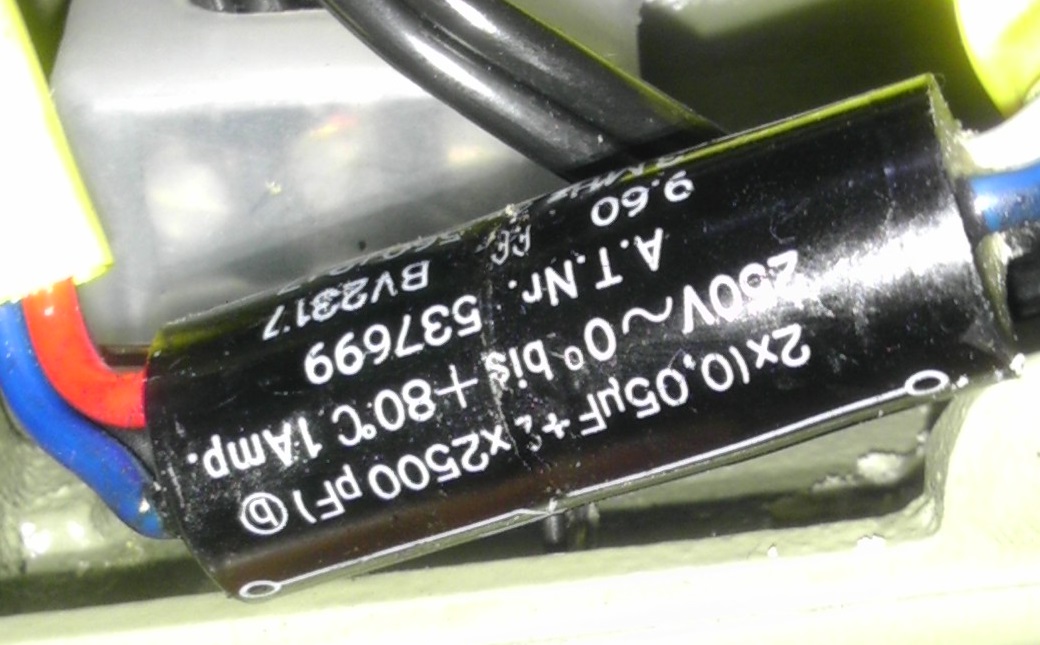

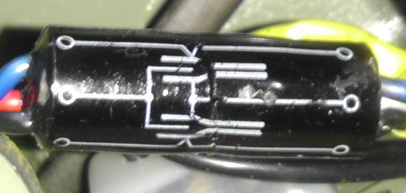

Ich solche folgenden Entstörkondensator.
( siehe Bilder )
2x 2500pf + 2x 0,05µF
3 Kabel rein und 3 Kabel wieder raus.
Hat jemand eine Idee wo ich den bekommen kann?
LG
von 18:21 (Gast)
Nein, (2x 2500pf + 0,05µF) x 2
--> zweifach Vierpol-Funk-Entstörkondensator
> LG
Speziell, in der Tat. Wohl nicht mehr beschaffbar,
wenigstens bei Eichhoff gibt es sowas nicht mehr.
(sonst auch noch nie in Katalogen gesehen, sorry)
von Holm (Gast)
Eventuell teuer bei Schuricht erhältlich, wenn es die noch gibt.
Oder bei der Bucht.
von Luca E. (derlucae98)
Wenn es zwei Kondensatoren in einem Gehäuse sind, könnte man eventuell
zwei Stück von diesen nehmen:
http://www.pollin.de/shop/dt/MjMyOTk3OTk-/Bauelemente_Bauteile/Passive_Bauelemente/Kondensatoren/Entstoerkondensator_ERO_F1740_347_3512.html
von Iwiki I. (iwiki)
Hallo
Danke fürs richtigstellen :-)
Ist schon ein etwas älteres Maschinchen aus den 60er Jahren....
Ich habe eben bei den gängigen Shops nichts gefunden.
Lieber wäre mir ein original.
von Petra (Gast)
Ich würde ein entprechendes Netzfilter verwenden.
z.B.: http://at.rs-online.com/web/p/netzfilter/2170757/
