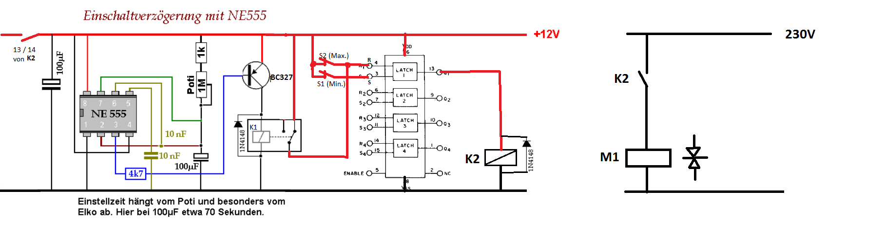

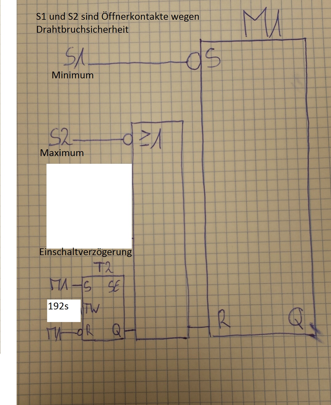

Guten Morgen, Ich bin ganz neu auf dem Gebiet der Mikrocontroller, nachdem ich mich letzte Woche intensiv eingelesen habe, möchte ich nun euch um Rat fragen. Zuerst zu meiner Person, ich hab gerade meine Ausbildung abgeschlossen (EBT) und hab nun in meiner weiteren Tätigkeit eine neues Projekt bekommen. Es handelt sich um eine automatische Befüllungsanlage. also zum Aufbau: ich hab einen Magnetschwimmer der mir über 2 Reed Kontakte 2 Signale (Mínimum und Máximum Füllstand) liefert. Mein Plan war, beim Mínimum Füllstand ein Magnetventil zu öffnen und dieses beim Máximum Füllstand zu schliessen. Als Überlaufsicherheit, damit nicht das ganze Labor Unterwasser steht, hätte ich eine Zeit eingebaut, die mit Einschalten des Ventils abläuft und falls der Máximum Sensor nicht ausschaltet, das Magnetventil schliesst. Zuerst soll mal eine Anlage zum Testen laufen und anschliessend für alle (100) übernommen werden. Eine Anlage besteht aus 5 Befüllungseinrichtungen. Heisst ich hab 10 Eingangssignale und 5 Ausgangssignale (für die gesamte Analge fällt somit eine SPS weg da ich 1000DI und 500DO hätte) Nun zu meinen Problem, mit dem SPS Programmieren hab ich gar keine Probleme, jedoch hab ich in meiner Ausbildung noch nie mit Mikrocontroller etc. zu tun gehabt. Meinen Grundgedanken hab ich mal als FUP angehängt. Für die Einschaltverzögerung hab ich nach langen suchen, mich für diesen Plan mit den NE555 entschieden. Mein Magnetventil wird über ein Relais angesteuert und da würde ich über den Hilfskontakt meine Einschaltverzögerung schalten. (hab ich im Internet gefunden Internetseite ist mir leider nicht mehr bekannt) Anschliessend hätte ich versucht mit den CD4044BE das Eingangssingal zu Speichern bzw zu Reseten.(hab den CD4044BE ausgewählt, da dieser bereits negierte Eingänge hat.) Ich wäre jetzt direkt mit meinen Signalen von S1 und S2 auf den IC gegangen. Ich vermute das dies nicht möglich ist, aber ich weiss jetzt leider auch keine andere Möglichkeit Mir fehlt leider das verständnis warum ich an den verschiedenen Ausgängen noch Kondensatoren oder Widerstände oder sonstiges benötige. Meine Frage nun an euch, ist das was ich mir so ausgedacht habe zu Realisieren? diese Schaltung sollte 5 Mal auf einer Platine sein... Jetzt schonmal vielen vielen Dank. Auch Entschuldigung wegen meiner Schreibweise aber ich bin in Spanien und hier gibt es das "Scharfe S" nicht. Ich hoffe auch, das ich keine grossen Fehler bei der Threaderstellung gemacht habe, die Suchfunktion hab ich ausreichend benutzt. Leider steht mir im Moment nur Paint zum Zeichnen zu Verfügung, aber wenns dann ins Anfertigen von der kompletten Anlage geht, übernimmt eine externe Firma das zeichnen und Anfertigen der Platine Viele Grüsse Florian

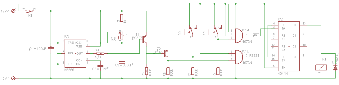

Hab mich nun nochmal hingesetzt und bisschen rumprobiert und bin zu diesen Ergebnis gekommen. Eine Frage hab ich, funktioniert mein Plan, das ich mit den 2 Transistoren einen öffnerkontakt mache? Oder besteht hier die Gefahr von einen Kurzschluss oder ähnlichen? Ich hab mit 2 "UND" gearbeitet um danach ein fixes low bzw high zu bekommen. (ist glaub ich unnötig). Achja K1 steuert dann in einen 230V Kreis mein Magnetventil an. Wáre cool wenn mir wer einen kurze antwort hier Lassen könnte ob mein weg der richtige ist oder ob ich mich auf den kompletten Holzweg befinde Gruss
Achja vergessen, mein grösstes Problem ist es, die richtigen Werte für Kondensatoren und Widerstände zu bestimmen. Vielleicht hat da noch wer Hinweise für mich.
