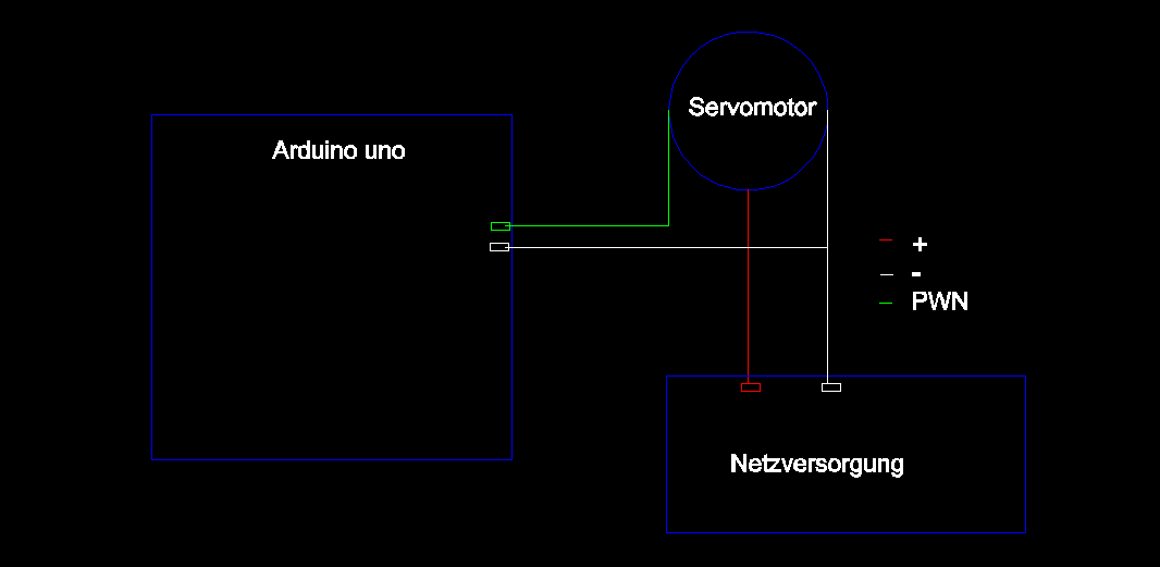

Hallo zusammen, ich arbeite zur Zeit an einem Projekt, wo ich mit einem Servomotor den Heizungsregler ("Heizungskopf") automatisch ansteuern kann. So jetzt zu meinem Problem: Ich bin auf der suche nach einem Servomotor welcher in der lage ist bzw. die Kraft aufweisen kann ein "Heizungskopf" drehen zu können. Auf welche Eigenschaften an einem Servomotor muss ich beim kauf achten ? und Könnt Ihr mir vlt. einen Guten aber nicht so teuren Servomotor empfehlen ? (Eine Frage neben bei : Was brauche ich (Hardware-Technisch) bzw. wie kann ich den Servomotor mit einer App ansteuern ?) PS: Schmerzensgrenze ist so 20 Euro.

Also mein Problem ist ich kann Newton cm (Ncm) nicht einschätzen könnt ihr mir nicht ein konreten Servomotor empfählen und nein ich möchte keine fertig Sachen ist ja auch ein Projekt neh. ;)
Wenn du einen Hebel an die Achse des Motors anbrigst und im Abstand von
einem cm ein Gewicht von 1Kg hebst entspricht das einer Kraft von 10Ncm.
Und nach dem Hebelgesetz kannst du dir nun ausrechen wieviel Kraft in
welchem Abstand zur achse du benötigst.
Du könntest zum Beispiel eine Schnur um den Heizungsknopf wickeln und
immer mehr Gweichte dranhängen bis er sich kontinuierlich dreht. Wenn du
dann den Radius der Stelle am knopf bestimmst und annimmst das 1Kg einer
Kraft von 10N entspricht kannst du dir ausrechnen wieviel der Motor
MINDESTENS braucht.
Nimm also mehr am besten das Doppelte.
