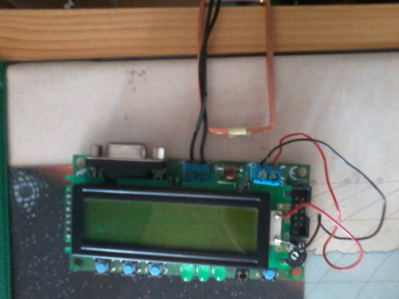

1. Hallo ich brauche dringend von jemandem Hilfe den ich verstehe nicht wo die Antenne für den Microcontroller U2270B mit LCD TC1602E-01 angebracht werden soll? 2. Da wäre noch etwas denn ich weiss nicht im geringsten wie und wo man einen ISP auf einen USB Eingang herbekommt hab schon überall gesucht. 3. Hab noch ne Frage: "Kann man den microcontroller so programmieren das nicht "check..." da sethet sondern als Beispiel "Hallo" 4. Noch etwas letztes Wo bekommt man Transponderkarten günstig her und wie kann man die so programmieren das wenn ich eine bestimmte Transponderkarte drüberhalte über die Antenne halte und das ganze über den COM Stecker (oder halt über die ISP/USB Schnittstelle) das dann z.B. der Computer (in dem fall Laptop der geht nur USB, wil kein COM Stecker vorhanden) entsprren kann statt als Beispiel ein Passwort zum entsperren einzugeben. Ich BEDANKE mich im voraus auch wenn es viele Fragen sind 8ihr könnt ja wenn ichr nur eine wisst nur einen Antwort zu schreiben bitte mit Nummer der Frage=

1. Der U2270B ist der Empfänger-Chip, kein Prozessor. Das Bild sieht nach dem anderen Pollin-Empfänger aus http://www.pollin.de/shop/dt/MDQ5OTgxOTk-/Bausaetze_Module/Bausaetze/Bausatz_RFID_125kHz_Empfaenger.html Anschluß der Antenne währe dann J2, Anbringung da, wo Du den Tag hinhalten willst. 2. Das ISP-Anschluß ist zum Programmieren. Wenn Du den Benutzen willst brauchst Du einen ganz normalen Programmieradapter für kleine AVRs (usbasp, avr-isp mkII, ...) Wenn Du unbedingt USB für die Daten am Rechner brauchst, nimm einen Seriell-USB-Wandler. 3. Ja. 4. Schau mal bei Ebay. Bei Japanischen Anbietern extrem billig. Wenn Du schnell was aus Deutschland willst, Watterott hat nen Fünfersatz zum Testen: http://www.watterott.com/de/5-teiliges-125khz-RFID-Tag-Set Der Leser schickt die Seriennummer der Karte über die serielle Schnittstelle zum Computer. Was Du dann da damit anstellst ist dem Egal. Ob es für Dein Betriebssystem eine Login-Routine gibt die mit den Daten arbeiten kann mußt Du selbst rausfinden.

Das mit dem j2 anschluss verstehe ich nicht den in der beschreibung steht das man das mit j2 und j3 verbinden soll. Ich hoffe dueinst mit j2 nur die eine anschlussklemme
J2 ist die Klemme, an der in Deinem Foto die Displaybeleuchtung angeschlossen ist. Da gehört die Spule ran. Die Beleuchtung kommt an die Lötpunkte links neben dem ISP-Stecker, da scheint auf dem Foto noch der Vorwiderstand R11 zu fehlen. Das alles nur, wenn es wirklich der Pollin-Reader ist und http://www.pollin.de/shop/downloads/D810059B.PDF passt.
Meinst du unter dem LCD Display oder wie. Ein Bild unter dem LCD Display kommt später.
