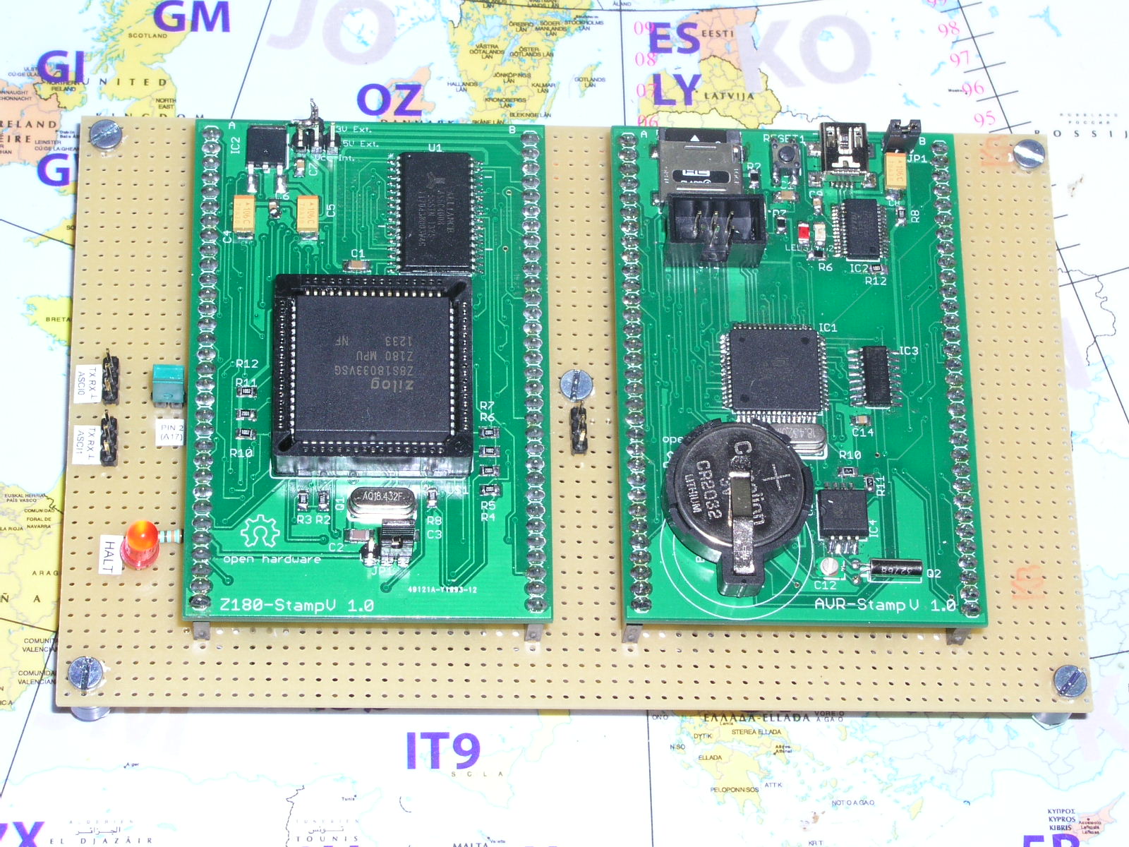

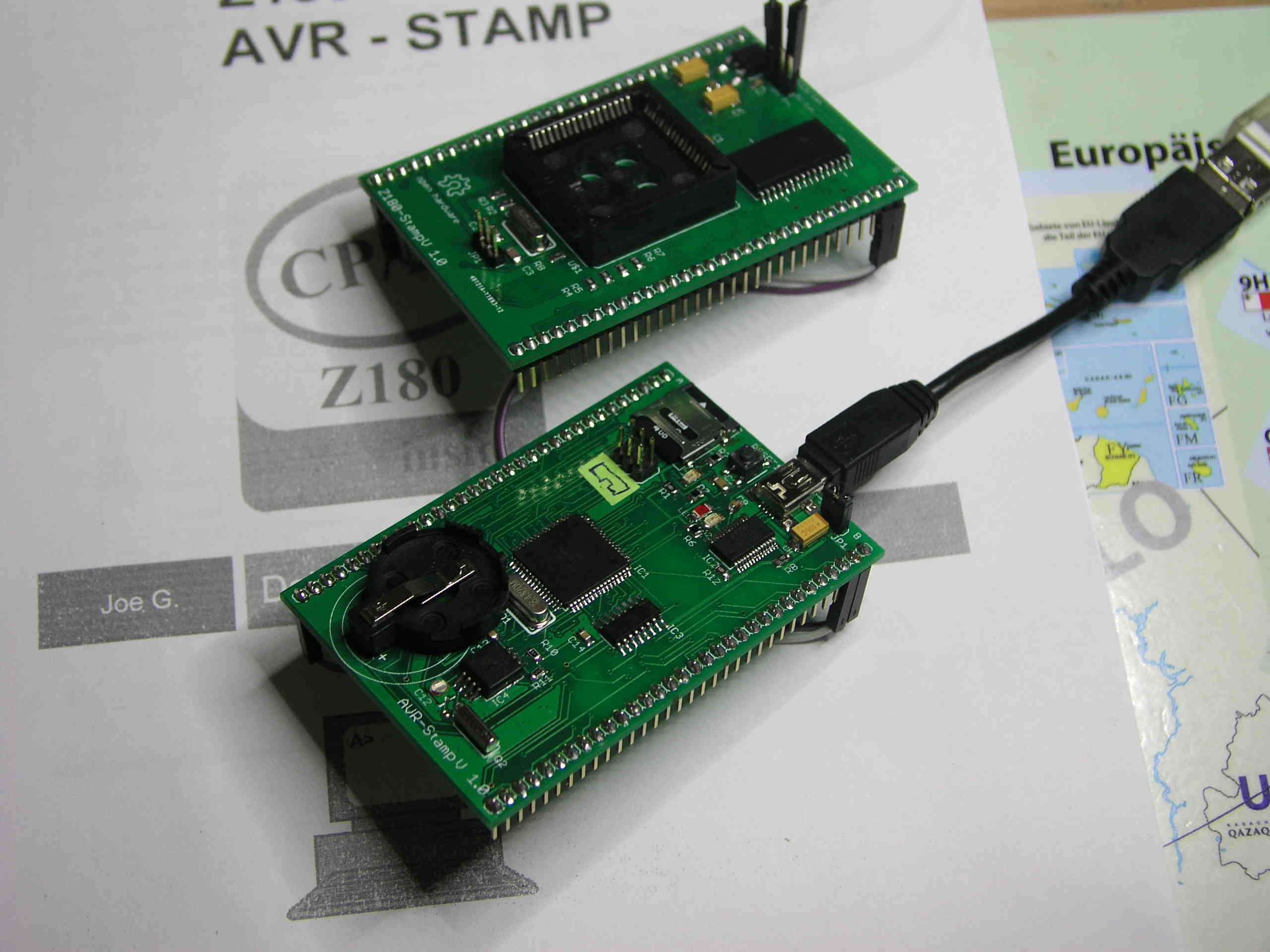

von Harald N. (Gast)
Noch eine Frage bzgl. meiner nicht funktionierenden Z180 Stamp:
Muss ich den Pins, die nicht mit dem AVR verbunden sind (wie zb HALT,
NMI, WAIT, INT0, INT1, INT2 und andere), definierte Pegel anlegen?
von Joe G. (feinmechaniker) Benutzerseite
Nein, die liegen bereits auf definiertem Pegel. Du solltest zunächst mal
schauen ob am Z180 ein Takt anliegt und ob sie die CPU im Resetzustand
befindet. Um den Speicher zu beschreiben muss die CPU dann in den
DMA-Mode versetzt werden. Bei korrekter Funktion wechselt dann die CPU
in diesen Mode und schaltet die Adress- Daten und Steuerleitungen
hochohmig. Leider kann ich das genaue Taktdiagramm dazu derzeit nicht
raussuchen, da ich gerade im Urlaub bin. Nächste Woche bin ich wieder
verfügbar.
So, ich hab's heute nochmal versucht und mit meinen eher rudimentären
Mitteln die Signale gecheckt. An der seriellen Schnittstelle sehe ich
trotzdem nichts...
Zusammenfassung:
- die AVR Stamp läuft
- zur Z180 Stamp:
* an PHI liegt ein ca 9 MHz Takt - passt
* an M1 und MREQ huschen Signale - passt
* ZRESET ist high - passt
* an den Adress- und Datenleitungen ist Verkehr - passt
* an RXA und TXA passiert nix - passt nicht
* zu obigen Ergebnissen komme ich sowohl mit Quarz als auch mit CLKO
Das bedeutet für mich, dass die CPU läuft nur an der seriellen
Schnittstelle kommt tatsächlich nix raus...
Leider muss ich die Sachen dieses Wochenende liegen lassen. Vlt ergibt
sich ja bis Montag eine Lösung.....

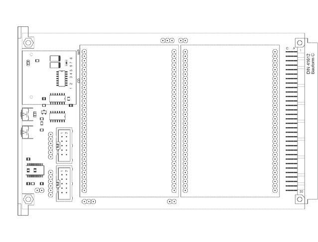

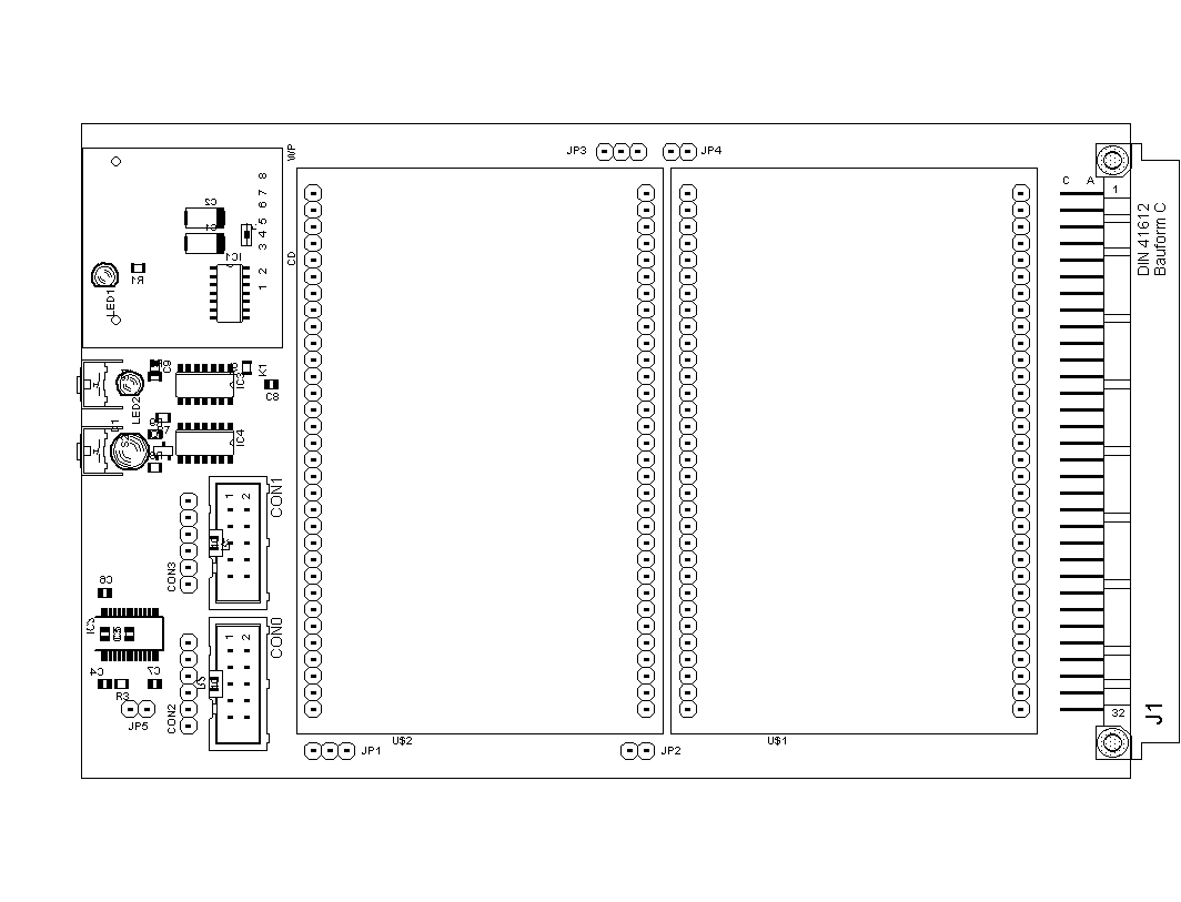

von Marcel A. (dl1ekm)
Gibt es inzwischen eigentlich schon eine Grundplatine für die 2 Stamps?
Ja, es gibt einen Entwurf mit einer ECB-Bus Variante, einer RS232 und
einer externen SD-Card. Alles im Euro-Format.

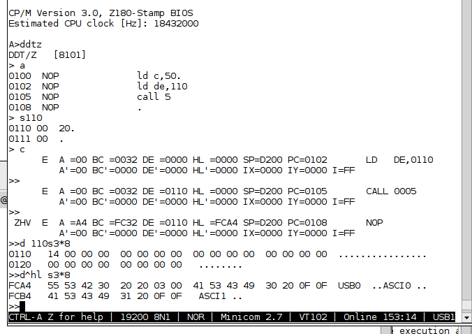

von Leo C. (rapid)
>> Eine Frage: wie kann ich prüfen, ob das Z180-Board wirklich läuft?
> Zunächst kannst du ja mit dem Monitor einzelne Z180 Befehle in den RAM
> schreiben und auch ausführen. Außerdem wird bei Start des Monitors Leo's
> DDT in den RAM geladen und kann über die serielle Schnittstelle des Z180
> bedient werden. Dazu muß sie zusätzlich auch verdrahtet werden.
> Beitrag "Re: Z180-Stamp Modul"
Leider hatte ich vergessen einige Änderungen zu erwähnen:
Für den Z180 gibt es nun CP/M 3 kompatible Character I/O Routinen [1].
Der erste I/O-Kanal geht auf den AVR, der zweite auf ASCI1 (2. serielle
Schnittstelle am Z180). Weitere Kanäle sind noch nicht realisiert. Die
DDTZ-Console wird derzeit auf den ersten Kanal geschaltet, also auf den
AVR. Der AVR-Monitor hat ein neues Kommando "connect" bekommen, das
diesen Kanal auf die Serielle vom AVR verbindet.
Will man die DDTZ-Console (zusätzlich) auf ASCI1 haben, geht das z. Zt.
nur, in dem man den Console-IN- und den Console-Out-Vector im Z180-RAM
ändert, zB. mit dem Befehl mm. Später soll das mal über
Environment-Variablen einstellbar sein.
Danke für die Hinweise! md hatte ich mal versucht und hat auch
funktioniert. Wie gesagt der Takt liegt auch an, sonst würde doch PHI
keinen Output geben (ich hoffe ich liege da richtig).
Connect habe ich auch mal eingegeben. In der Hoffnung, das ist der
Befehl zum verbinden. Anscheinend liege ich da auch richtig. Allerdings
hat sich der Monitor dann aufgehängt und reagierte nicht mehr auf
eingaben.
Jedenfalls werde ich es morgen nochmals versuchen!

von Leo C. (rapid)
> eingaben.
Raus kommt man wieder mit "Control-^ X". Mit "Control-^ ?" bekommt man
ein kleines Hilfe-Menu.
Allerdings bleibt der Connect-Befehl hängen, wenn DDTZ nicht läuft.
(Hier inzwischen korrigiert)
@all: hat noch keiner ausser Joe und Leo mit den Stamps gespielt?
@Leo: Ich fasse zusammen: alles unverändert. Anscheinend steht im RAM
nach dem Hochfahren irgendein Schrott?!
Die CPU läuft, der AVR kann den RAM lesen und beschreiben.
Wenn ich connect eingebe hängt sich der AVR-Monitor >>tatsächlich<< auf.
Komme mit keiner Tastenkombination wieder auf die Kommandozeile. BTW das
Kommando zum Abbrechen ist doch Ctrl-c? Die beiden anderen, die du
angegeben hast, führen zu keiner Reaktion....
@Joe: Falls du noch Platinen über hast bzw. vor hast nochmal welche
anfertigen zu lassen, könntest du mich für jeweils eine vormerken?

von Leo C. (rapid)
> BTW das
Sorry, ich hatte den zweiten Satz von Dir nicht gelesen. ;-(
Ctrl-C kann natürlich nicht zum Beenden verwendet werden, da es an den
Z180 geschickt werden muß. (CP/M Reboot, Wordstar Page Down, ...)
Jedes "Terminalprogramm" verwendet für den Übergang in einen
Befehlsmodus andere "ESCAPE Character". Ich habe mich für Ctrl-^
entschieden, weil Ctrl-A (screen, minicom) genauso unpraktisch wie
Ctrl-C ist, und andere übliche "Fluchtzeichen" auf einer deutschen
Tastatur zu umständlich sind (Telnet: Ctrl-[ Kermit: Ctrl-\).
Also '^' (caret, das Dach) bei gedrückter Control-Taste drücken, und
danach z.B. '?' für das Menu. Geht in der aktuellen Programmversion aber
nur, wenn der DDTZ richtig läuft, oder als Allererstes nach dem
'connect' eingegeben wird.

Bevor ich anfange nachzulöten, habe ich alle Verbindungen durchgemessen.
Alles soweit ok (Beinchen zu Beinchen nicht Lötstelle zu Lötstelle).
Langsam bekomme ich den Verdacht, dass es an der Verkabelung mit
Jumperkabeln liegt....
Der RAM wird beim vollständigen beschreiben mit zb 76 vollgeschrieben.
Allerdings treten systematisch Fehler auf. Wenn ich die Kabel etwas
bewege gibts zwar ein anderes aber doch ein System beim falsch
beschriebenen RAM.
Muss ich mir nun doch erst ein Baseboard basteln... Stapeln will ich
nicht unbedingt (ich will die Pins nicht kappen....)

Frustration macht sich breit... Die Probleme mit dem RAM hab ich immer
noch.
Ich habe mir jetzt ein Baseboard gelötet (nach dem Schaltplan von Leo,
ohne SD und Clock-Umschaltung). Funktioniert soweit.
Aber der RAM macht Probleme. Der Test mit mw/md/cmp ist nie erfolgreich.
cmp bricht aber immer an unterschiedlichen Stellen ab. Manchmal kommt
auch bei cmp ein Fehler und wenn ich mir die Speicherstelle mit md
ansehe, passt egtl alles??? Weiterhin ist mir aufgefallen, dass md mal
schneller mal langsamer (eine Zeile pro Sekunde ca) ist???
Ich habe bereits in meiner Verzweiflung alle Pins am AVR und RAM
nachgelötet  und alle Verbindungen Pin-zu-Pin durchgemessen aber
unverändertes Verhalten.
Die Fehler sind dieselben egal ob CLKO oder Quarz, ob
USB-Stromversorgung oder Einspeisung von 5V-extern....
Mir sind die Ideen ausgegangen und langsam verlässt mich leider auch die
Lust...
Jemand noch Ideen was ich überprüfen und ausprobieren kann?
Beide Platinen in Huckepackbauweise testen.
Dann muss ich die Stiftleisten stutzen was ich egtl vermeiden wollte....

ich habe am Wochenende nun beide Stamps zusammengelötet, jetzt bin ich
also "startklar".
Am nächsten WE würde ich mir nun gerne das Thema Software vornehmen.
Beim Review des Threads und der Anleitung habe ich noch so ein paar
Fragen:

> und darüber auch die DDT-Kommunikation funktioniert….?
Z180 und AVR können über Bereiche im SRAM kommunizieren. Darüber läuft
z.Zt. auch die DDTZ-Console. Prinzipiell kann diese auf eine der
seriellen Schnittstellen des Z180 umgelegt werden. Die Software für die
Umschaltung ist aber noch nicht fertig.

So, der AVR Stamp läuft!
Sogar auf Anhieb. Ich hatte nur gedacht, ich hätte den SD-Reader
verkehrt herum eingebaut, da ich nicht verstanden habe, wie man die
SD-Karte hineinbekommt und hatte ihn wieder ausgelötet. Dabei ist mir
aufgefallen, dass man sie (entgegen denen, die ich sonst verwende)

Jetzt muss ich mal schauen, wie ich den Z180 angebunden bekomme... Auf
so eine wilde Lochraster-Party habe ich eigentlich keine Lust. Mal
sehen...
> sehen...
Das ist wohl Geschmacksache. Ich kann an Lochraster nichts wildes
finden. Stapeln wäre noch eine Möglichkeit. Wenn Du die Stapelbuchsen
eingelötest hättest...

Ich habe mir jetzt erst mal Fädeldraht und Stift bestellt, damit ich
eine Basis-Platine "stricken" kann. Gibts denn auch irgendwo den
aktuellen Stand der ECB-Platine?

Marcel A. schrieb:
> Gibts denn auch irgendwo den aktuellen Stand der ECB-Platine?
Ich würde sie gerne nochmals "anfassen". Mit Leos "LoadI" könnte man
beide Stamp's komplett mit 5V (SD auf Z180 Stamp darf nicht gesteckt
sein!) laufen lassen. Damit hätte man einen 5V ECB-Bus. Vielleicht ist
ein Levelshifter auf der ECB-Platine für die externe SD-Card ganz
nützlich.
Hier die Bilder von meinem ersten Lötfädel-Projekt.
Und was soll ich sagen - es läuft!
- Die Tests mit Speicher schreiben, vergleichen und auf HALT laufen
lassen klappen.
- mtest gibt keine Fehler aus.
- Mit DDT kann ich mich verbinden - Hilfe kommt und es passiert auch
was...
Ein tolles Teil - VIELEN DANK an Joe und Leo!
Tja - was nun?
Zwei Fragenbereiche hätte ich jetzt:
A) Wie geht es weiter?
- Leo baut ja geniale Dinge -> aber wo gehen die hin?
- Bleibt es bei dem Z180-Stamp mit RAM und "AVR-Hilfsumgebung" oder...?
- Plant ihr noch ein mapping der AVR-Funktionen (i2c, sd, uhr...) auf
den Z180 (IOREQ 0 - 255)?
- Die Frage war ja letztens ernst gemeint - ist ein CP/M geplant?
B) Nun stellen sich mir doch einige Fragen zur Technik, die sich mir so
direkt nicht erschließen (wahrscheinlich habe ich nur zu wenig gelesen):
- Wie ist das mit der Taktversorgung des Z180?
  - im Moment verwende ich den onboard 18MHz Quarz
  - Über CLK0 des AVR würde vermutlich der Takt vom AVR zum Z180 EXTAL
kommen? Ich habe das zwar verdrahtet - aber wie steuert man das? Und
wieso nur halber Takt? Laut ZILOG müsste dann auch XTAL leer bleiben,
wenn über EXTAL der Takt kommt.
  - wie würde man einen Einzelschrittmodus realisieren?
  - Was ist mit der Taktquelle aus PB5 des AVR? Wofür ist die?
- Wie ist die RAM-Belegung des Z180 nach dem Boot? DDT ab 0000? Wo wäre
Platz für eigene Programme?
- Warum muss DSEL0 (über PIN A17 des AVR)  auf low gelegt werden, damit
DDT läuft? DSEL kenne ich vom normalen Z80 nicht... was macht der? Muss
man das immer machen, damit der Z180 Programme ausführt?
Sicher ziemliche Anfängerfragen die belegen, dass ich nur die Idee von
einer Ahnung habe - aber ich arbeite dran :-)
Marcel
von Leo C. (rapid)
Glückwunsch!
oder was?
Natürlich wird die AVR-Peripherie für den Z180 zugänglich gemacht.
Meine Antwort war auch nicht nur unernst gemeint. Trotzdem wird es von
mir demnächst ein CP/M 3 geben.
> kommen?
Genau.
Für diese Konfiguration gibts nichts zu steuern. Auf der Z180-Karte muß
JP1 entsprechend gesetzt sein, und am AVR muß die CKOUT-Fuse gebrannt
werden, damit er den Takt (18,432MHz) auf pin PE7 ausgibt.
> Und wieso nur halber Takt?
Maximal halben Takt bekommt man an den Timer-Ausgängen des AVR (PG5,
PB4-PB7). Dafür braucht man keine Fuse zu brennen, und man kann auch
andere Taktteiler einstellen. Der Z180 kann den Takt intern wieder auf
18,432MHz verdoppeln.
> Laut ZILOG müsste dann auch XTAL leer bleiben, wenn über EXTAL der Takt kommt.
Ja.
Ohne Zusatzhardware wohl am Einfachsten, in dem man den Takt für den
Z180 durch Pin-toggeln am AVR erzeugt. Der AVR könnte dann nach jedem
(halben) Takt alle Z180-Leitungen einlesen, und entsprechend aufbereitet
ausgeben.
Hardwarezusatz für Einzelschritt hatte Joe mal gepostet:
Kann man nehmen, muß man aber nicht.
Das ist OC1A und von den zugänglichen AVR-Timerausgängen der
flexibelste. Deshalb habe ich den für meine Taktexperimente mit Z180 und
Z80 genommen.
Es gibt keine.
> DDT ab 0000?
Wenn man ihn läd, ja. Er belegt die untersten 12K und am oberen Ende des
log. Adressbereichs nochmal ein halbes K.
> Wo wäre Platz für eigene Programme?
In den restlichen 499,5K. ;) Wobei Dein Programm auch ab 0 starten kann,
wenn Du einen RST-Vector für den Debugger frei hälst. MMU machts
möglich.
> DDT läuft?
Was Du meinst, ist DREQ0, nicht DSEL.
Inzwischen nicht mehr. Dieser Pin geht auf DREQ0 des Z180. Die Init für
meinen DDTZ hatte früher den DMA0-Kanal benutzt, um den kompletten
Speicher zu löschen. Der dazu verwendete DMA-Mode geht nur, wenn der
Request-Eingang auf low (aktiv) liegt.
Grundlätzlich hilft bei solchen Fragen ein Blick ins Datenblatt.
Das Du DSEL und DREQ0 verwechselt hast, habe allerdings erst später
gemerkt, nachdem ich den folgenden Text schon geschrieben hatte.
Was es macht ist leicht im Schaltplan zu sehen. DESEL liegt
normalerweise über einen Pullup auf High. Wird es über die Steckerleiste
aktiviert (low), blockiert es das CE-Signal am RAM-Chip. D.h. DESEL
DE-SELektiert das RAM auf der Z180-Karte. Das kann für Erweiterungen
nützlich sein, z.B. ECB-Karten, die ROMs, Memory-mapped-I/O oder
Video-RAM im unteren Addressbereich einblenden.
> Muss man das immer machen, damit der Z180 Programme ausführt?
Nach einem kleinen Vertipper gings:
CP/M Version 3.0, Z180-Stamp BIOS
A>dir
A: BDOS3    SPR : BNKBDOS3 SPR : CCP      COM : COPYSYS  COM : CPMLDR   REL
A: DATE     COM : DEVICE   COM : DIR      COM : DUMP     COM : ED       COM
A: ERASE    COM : GENCOM   COM : GENCPM   COM : GET      COM : HELP     COM
A: HELP     HLP : HEXCOM   COM : PATCH    COM : PIP      COM : PUT      COM
A: README       : RENAME   COM : RESBDOS3 SPR : SAVE     COM : SET      COM
A: SETDEF   COM : SHOW     COM : SID      COM : SUBMIT   COM : TYPE     COM
A>

eingestellt, sondern auch die DEL-Taste.
Wie ist diese Fehlermeldung zu interpretieren?
## CPU now in reset state.
z80_memfifo_init: 0, 0
z80_memfifo_init: 1, 0
z80_memfifo_init: 2, 0
z80_memfifo_init: 3, 0
Loading Z180 memory...
   From: 0x00000 to: 0x00003    (    4 bytes)
   From: 0x00008 to: 0x0000A    (    3 bytes)
   From: 0x00010 to: 0x00012    (    3 bytes)
   From: 0x00018 to: 0x0001A    (    3 bytes)
   From: 0x00020 to: 0x00022    (    3 bytes)
   From: 0x00028 to: 0x0002A    (    3 bytes)
   From: 0x00030 to: 0x00032    (    3 bytes)
   From: 0x00038 to: 0x0003A    (    3 bytes)
   From: 0x00040 to: 0x00043    (    4 bytes)
   From: 0x00050 to: 0x02C24    (11221 bytes)
   From: 0x02C34 to: 0x02E7F    (  588 bytes)
   From: 0x02EA3 to: 0x02EA3    (    1 bytes)
   From: 0x02EC7 to: 0x02EC7    (    1 bytes)
   From: 0x02EEB to: 0x02EEB    (    1 bytes)
Command failed, result=-1
Der nachfolgende Vorgang läuft erstmal erfolgreich :-)
=> loadcpm
Loading: '0:/cpm3.sys'...
 BNKBIOS3 SPR  E400  0800
 BNKBIOS3 SPR  A700  1900
 RESBDOS3 SPR  DE00  0600
 BNKBDOS3 SPR  7900  2E00
 55K TPA
Loaded: Resident: 0xDE00-0xEBFF, Banked: 0x7900-0xBFFF
=> go e400
## Starting application at 0xe400 ...
von Leo C. (rapid)
Alles etwas uneinheitlich, ich weiß. Nichts davon ist im eigentlichen
Sinne eine Fehlermeldung.
"##[#..]" am Zeilenanfang war/ist für Debugmeldungen gedacht. Diese
Zeile ist aber eigentlich eine normale Rückmeldung des davor
ausgeführten Befehls. Kann man weglassen, aber dann sieht man nicht
mehr, ob der Befehl etwas gemacht hat.
Debug
Info. Zeigt an, was geladen wurde. Hier durch die vielen kleinen Lücken
etwas zu geschwätzig. :)
Also doch eine Fehlermeldung. Kann ich jetzt nicht zuorden. Irgendein
Befehl hat Returncode -1 an den Interpreter zurück geliefert. Wird nur
angezeigt, wenn das Programm mit DEBUG übersetzt wurde, also immer. :)
Dann ist ja gut. :-)
Ich finde das auch extrem beeindruckend und ziehe den Hut...
Hinweis an Joe: Wäre es möglich, beim Layout statt dieser komischen
Micro-SD-Slots "normale" Micro-SD-Slots z.B. im Pollin-Design zu
verwenden, die nach vorne rausgehen (und nicht zum ISP Stecker) und
einen normalen Steckmechanismus haben?
Habe inzwischen die Karte mehrfach rein und raus geholt für die Tests -
und ich glaube, die wird nicht ewig halten...
> verwenden
Ja sicher. Die ursprüngliche Idee dazu war die interne SD als
Festplatte zu verwenden und die externe CD-Card zu wechseln. Ich habe
jedoch selber gemerkt, das das Handling derzeit wenig komfortabel ist.
Gerne sammel ich weite Vorschläge zur Verbesserung, vielleicht in Form
einer ToDo-Liste.
Ich habe ein Problem,
mit der Version "stamp-monitor-cpm3-debug-0.0.hex", ist alles ok. Ich
nutze das im ZIP beigefügte cpm3.sys
Bei der Version "stamp-monitor-cpm3-0.1+fboot-support.hex", die mir Leo
zum Test der Bootloader gegeben hatte, erscheint in der Z80-Konsole:
BIOS Err on A: No CCP.COM file
Zum loadi-Würgaround: Für den Upload vom PC aus reicht da ein einfaches
ASCII-Senden der HEX-Datei?
Habe nun beide Boards per USB an einem RASPI hängen und per ser2net
beide Konsolen (AVR, CP/M) über telenet verfügbar gemacht. Ist aber noch
nicht sehr stabil, ich denke, die brauchen zu viel Saft und ich muss
einen Hub mit Stromversorgung zwischenschalten. Auch ist nicht
reproduzierbar, welcher Adapter ttyUSB0 und 1 wird beim boot - da gibts
aber glaube ich Tricks  bei den Raspi-Leuten.
Wenn ich jetzt auf der Fritzbox eine Portweiterleitung einrichte
(+dyndns), könntet ihr per putty/telnet auf die Kiste zugreifen :-)
Noch was ist mir aufgefallen.
Nach einem reflash der "stamp-monitor-cpm3-debug-0.0.hex" kommt es
reproduzierbar zu einer bootschleife. Es wird von 3 bis 2 oder 1
runtergezählt und dann neu gestartet.
Strom ab und wieder dran - alles prima, auch auf Dauer. Vielleicht sind
das Relikte vom Bootloader?
Anbei die überarbeitete Version der Consolen-Schnittstelle für die
ECB-Card.
Änderungen:
1. 3.3V oder 5V möglich
2. JP1 deaktiviert die beiden RS-232 und über die beiden Buchsenleisten
können zwei USB-Module zu Testzwecken gesteckt werden.

Hier eine aktuelle Diskussionsvariante zur ECB-Card.
1. externe SD-Card
Belegung von DAT3/CS und Carddetect von Leo C. übernommen
2. CPU Clock
CLKO (Z180) auf Jumper 3 gelegt. Damit kann der Takt über den ACLOCK
oder OC1A bezogen werden.
3. Bootloader
Um in einer späteren Version den Bootloader/Monitor zu aktivieren oder
deaktivieren habe ich den Jumper 2 vorgesehen. Er kann PG2 vom AVR gegen
Masse ziehen. Vielleicht habt ihr ja noch eine andere Idee dazu.
4. noch offen
Sollte CKA0 (Pin 17, Z180 Stamp) auf OC2A (AVR) ?
HALT LED für Z180 notwendig/gewünscht ?
I2C auf Steckverbinder ?
Weitere Wünsche ?
Wo sind denn die seriellen Schnittstellen und USB geblieben? Oder ist
das ein anderes Blatt oder eine andere Baugruppe?
HALT-LED fand ich ganz praktisch.
I2C fände ich auch super
Auf Blatt 2 :-)
von Leo C. (rapid)
> 1. externe SD-Card
Kann man davon ausgehen, daß ein Kartensockel mit Card-Detect-Switch
verwendet wird? Dann wäre der Pulldown an DAT3/CS überflüssig und man
könnte stattdessen wieder eine LED spendieren.
Der 47µF Kondensator dürfte auf jeden Fall zu klein sein, wenn man die
Karte auch im laufenden Betrieb stecken können will. Bei mir sinds 220µF
+ 10µH Induktivität geworden. Sicher gehen auch andere Kombinationen[1],
aber diese Teile waren in meiner Bastelkiste. Auch mit dem 220µF
Kondensator direkt am Sockel hatte ich ohne die Spule bei fast jedem
Einstecken einen Brown-Out-Reset.
> 2. CPU Clock
Gut.
> 3. Bootloader
Was soll denn passieren, wenn der Bootloader abgeschaltet ist?
> 4. noch offen
CKA0/DREQ0 muß nicht mehr unbedingt auf low gezogen werden können. Dafür
wird die Verbindung also nicht mehr gebraucht. Für meine Z80-Stamp
erzeuge ich mit OC2A den Baudratentakt. Da CKA0 ja auch ein
UART-Takteingang ist. paßt die Verbindung dafür ganz gut. Das nur zur
Info, die Z80-Karte werde ich eher nicht auf die ECB/Basiskarte stecken
wollen.
Da ich die Duo-LEDs hier rumliegen habe, will ich mir schon seit einer
Weile die Schaltung im Anhang bauen. Leider habe ich keine passenden
Gatter mehr. Deshalb ist noch nichts draus geworden. Statt RESET müßte
man eigentlich auch BUSACK nehmen können. Ich kann mich noch erinnern,
daß ich mich bewußt für RESET entschieden hatte, weiß aber gerade nicht
mehr wieso.
Früher [TM], also ganz viel früher, hatte ich mal mit Geräten zu tun,
auf denen ein in der Firma geschriebenes RTOS lief. Die HALT-Led war
dort sehr praktisch für's Debugging. Im Normalbetrieb blinkte die LED
kurz (ging kurz aus) im Halbsekundentakt wegen Displayaktualisierung.
Wenn die LED anders geflackert hat, oder ständig an oder aus war, war
sofort klar, daß etwas nicht stimmt. (Überlast, Progrmmierfehler).
Wenn Platz für den Stecker vorhanden ist, warum nicht?
> Weitere Wünsche ?
Ein AVR-Port auf WAIT? Der Monitor könnte dann den Z80-Bus einlesen und
auswerten (Singlestep für Arme). Für Siglestep bei voller
Geschwindigkeit ;) müßte man aber WAIT mit MREQ und/oder M1
synchronisieren, und wäre dann ungefähr bei
Wenn man den Takt weit genug herunter setzt, kann man den Bus aber auch
ohne WAIT abfragen.
Was könnte man denn sonst noch mit den freien AVR-Leitungen machen?
Auf einen Stecker? Jumperfeld? Das wäre dann die Erweiterung von 3.
oben.
[1] Abschnitt "Cosideration to Bus Floating and Hot Insertion" in
    http://elm-chan.org/docs/mmc/mmc_e.html
Ja, ist ein echter Card-Detect-Switch [1]. Damit gibt es auch eine echte
LED für CS.
> Der 47µF Kondensator dürfte auf jeden Fall zu klein sein...
Ich halte mich mal an Elm-Chans Empfehlung.
Das war natürlich blödsinnig von mir beschrieben. Es sollte Monitor
heißen. Der Jumper sollte also den Monitor bei Bedarf ausblenden und das
System sofort das CP/M booten lassen.
> Da ich die Duo-LEDs hier rumliegen habe...
Da in der echten Single-Step-Schaltung (für Reiche) noch zwei Gatter
übrig sind, dürften sie nun auch deine Duo-Led ansteuern.
zusätzliche Änderungen:
- I2C liegt auf einem Steckverbinder
- die SD-Card hat Level-Shifter
- ECB_Card kann wahlweise auf 3.3V oder 5V laufen
Mit JP4 (Power) kann nun die gesammte Karte zwischen 3.3V und 5V
umgeschaltet werden. Bei 5V sind die Level-Shifter aktiv beteiligt, bei
3.3V sind sie halt nur einfache Puffer. Der MAX3241 verträgt auch 5V.
Fehlt nur noch eine sinvolle Steckerbelegung des ECB-Steckverbinders.
[1]
http://de.farnell.com/wurth-elektronik/693063010911/speicherbuchse-sd-karte-9pol/dp/2081360
von Leo C. (rapid)
Das ist natürlich schon drin:
=> setenv bootcmd 'loadc; go ${startaddress}'
=> setenv bootdelay 0
=> saveenv
Man kann auch noch weitere Befehle in bootcmd schreiben, jeweils mit ";"
getrennt. Bei mir z.B.
=> pr bootcmd pins
bootcmd=pin ${pins}; loadc; go ${startaddress}
pins=2 low 3 2
Testen kann man mit
=> run bootcmd
und wenns dann klappt "saveenv".
Der Jumper ist aber trotzdem nützlich. Der Monitor könnte ihn beim
Hochfahren abfragen, und wenn gesteckt, das EEPROM auf Defaultwerte
zurück setzten (Kaltstart). Es könnte schließlich vorkommen, daß aus
irgend einem Grund unsinnige Daten im EEPROM stehen, und der Monitor
dadurch unbedienbar wird.
Hinter L1 muß auf jeden Fall noch ein Kondensator.
Der Treiber für WAIT muß OC sein.
Wenn Pin 4 des FTDI-Chips auf der AVR-Stamp an die Betriebsspannung der
Karte (aktuell 3.3V) gehen würde, könnte man auch diese Karte mit 5V
versorgen, und damit das gesamte System. Falls es eine Neuauflage der

Hier mal ein Vorschlag zur ECB-BUS Verschaltung des Steckverbinders.
Die Farben sollten eigentlich selbsterklärend sein.
grau/braun/blau - ECB BUS Standard
braun - nur am Z180 belegt
blau - nur am AVR belegt
gelb – noch variabel (mein Vorschlag)
Weiterhin enthält die Stamp Doku nun eine komplette Darstellung der
beiden Stamp-Steckverbinder (Doku Anhang 1). Damit sollte das Stapeln
oder das Fädeln einfacher sein :-)
von Leo C. (rapid)
Gibt es hier Leute, die vorhandene ECB-Karten mit dem Stamp-System
verwenden wollen? Wenn ja, könnte man diese Karten ja bei der Zuordnung
berücksichtigen.
Da Kontron am Anfang leider einen Teil des Busses nicht definiert hatte,
sind mehrere (Firmen-) Standards entstanden. Im Anhang ist eine
Gegenüberstellung einiger davon. Die grünen Leitungen sind bei allen
gleich. Der Rest teilt sich im Wesentlichen in 2 Lager (und einen
Exoten): Kontron (dunkelblau) und Elzet (hellblau). Von Oettle&Reichler
gibt es aber mindestens eine RAM-Karte, die in das Elzet-Lager fällt.
Die "xxx" in der Conitec-Spalte sind wohl ein Druckfehler. Da "damals"
das Elzet-Lager für Hobbyisten interessanter war, hatte ich mit dieser
Belegung für das Stamp-System angefangen. Wie man sieht, bin ich aber
noch nicht weit gekommen. Und da ich sowieso keine alten Karten habe,
ist es mir egal.
Ich würde /INT1 und /INT2 auf den ECB legen. Praktisch für I/O-Karten
ohne Zilog-Bausteine. Falls die Leitungen knapp sind, könnte man einen
davon statt des /NMI-Signals auf die /NMI-Leitung legen. In einem
CP/M-System ist /NMI ja leider unbrauchbar. Aber da niemand gezwungen
ist, CP/M auf dem System zu fahren... Jumper?
Außerdem sollte man /DREQ1 und/oder /DREQ0 auf den Bus legen. Auf /TEND1
und /TEND0 kann man eher verzichten.
Auf /BAI und /BAO kann man wahrscheinlich auch verzichten.
Und /RFSH...
Gut finde ich die I2C-Leitungen auf dem Bus. Daran hatte ich noch gar
nicht gedacht. 3.3V auf VBAT ist sicher auch eine gute, kollisionsfreie
Lösung.
So weit mal meine aktuelle, unmaßgebliche Meinung.
Danke!
Da haben wir ja schon eine recht hohe Übereinstimmung.
A16-A19 in Lager 2 zu verschieben ist kein Problem.
/ZRESET auf /RESOUT und /ARESET auf /RESET ist auch sinnvoll.
Da eine DMA-Kette wohl in unserem System eher keine Verwendung finden
wird, liegt auf /BAI und /BAO nun /INT1 und /INT2. Auch /DREQ0 und
/DREQ1 finden Platz. 2CLK wird OC1A ( 2 ist also 0.5 :-)
Auf drei Leitungen darf man sich noch austoben…
Aber vielleicht kommt ja noch der eine oder andere Vorschlag von
jemanden der noch ECB-Karten nutzen möchte.
von Leo C. (rapid)
Wenn der Z180 von OC1A versorgt wird, und der interne Taktteiler
eingeschaltet ist, stimmts wieder. O&E haben auf nCLK den Baudratentakt
gelegt. Das dürfte auch eher ein 1/n CLK sein.
Auf 39c (CLK) sollte PHI vom Z180 gelegt werden.
Ich hätte kein Problem damit, /RFSH umzudefinieren.
Da ja 39c korrekt tatsächlich PHI ist, muss CLK umziehen. Es darf nach
2CLK umziehen und nCLK bekommt dann OC1A.
/RFSH steht dann auch noch zur freien Verfügung.

Current Assignments:
CONIN:  = ASCI0
CONOUT: = ASCI0
AUXIN:  = ASCI1
AUXOUT: = ASCI1
LST:    = Null Device

Wer Lust hat, kann ja mal eine kurze Pinkontrolle durchführen.
von Leo C. (rapid)
> Prima, dann ist ja jetzt etwas Zeit für eine kleine Fleißarbeit ;-)
Er studiert wahrscheinlich gerade die cp*.asm Dateien, um Kermit an
seinen NKC anzupassen. :-)
Ein paar Leitungen sind nochmal gewandert...
Keine Treiber für den Bus? Spart auf jeden Fall viel Arbeit. Ich denke
auch, daß es klappen müßte.
Software:
Die Verbindung zur AVR-Console funktioniert jetzt.
Baudrateneinstellung wurde seit dem letzten Zwischenstand etwas
verbessert, aber es müßte noch besser gehen. Z.B. für "krumme
Quarzfrequenzen".
Mein erstes System hatte ca. A4 Größe, alles ohne Bustreiber. Damals
waren aber auch nur 2.5 MHZz Clock üblich ;-)
> Software:
Danke!
Es bootet, auch mit einer schönen neuen Meldung über den Clock :-)
Restart geht auch wieder, prima.
'Device CON:=AVRCON'
verschwindet jedoch im Nirvana. Auch Optionen '[XON,134]' o.ä. mag es
nicht.
Wie ist hier die korrekte Syntax?

von Leo C. (rapid)
Hast Du am anderen Ende 'connect' eingegeben ?
> Auch Optionen '[XON,134]' o.ä. mag es nicht.
Nicht anders als bei anderen Devices auch. Allerdings wird nichts davon
unterstützt. Über XON könnte man ja evtl. nachdenken Das mache ich aber
erst, wenn es für die seriellen Schnittstellen implementiert ist.
> Nachtrag:
> Mit welcher Baudrate läuft dann AVRCON?
Mit gar keiner. ;) Ist ja kein UART.

[1] Bild im Anhang - man vergleiche die Stamp-Größe zur Diskettengröße

Das Routing war nicht schön, aber jetzt gibt es eine akzeptabele Lösung
für das ECB-Layout (2 Lagen).
von Leo C. (rapid)
Sieht gut aus.
Ich spiele mit dem Gedanken, das System dann in mein altes 19" Rack zu
schieben. Allerdings weiß ich nicht, wie ich dann an die
USB-Schnittstelle auf der AVR-Stamp kommen soll.
Ist es möglich, den SD-Slot etwas nach unten zu schieben? In der Ecke
würde Platz für einen Frontplattten-Montagewinkel gebraucht. (Foto hier:
Beitrag "Re: Z180-Stamp Modul") Zwischen
den beiden Winkeln sind knapp 81mm Platz. Muß aber nicht unbedingt sein.

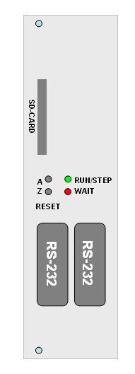

Hatte ich schon auf meinem Plan und zunächst aus Platzproblemen wieder
gestrichgen. SD-Card, 2x Reset + 2x RS-232 habe ich nicht ordentlich auf
der Frontplatte unterbekommen. Dazu kommen ja noch die drei LED's. Aber
ich stimme dir zu, für eine ordentliche Befestigung sind diese Winkel
eigentlich notwendig. Ich versuche mal eine Variante ohne auf Micro-SD
zu wechseln.
Auf dem AVR-Stamp sind ja noch einige Anschlüsse NC. Mal sehen ob dort
USB mit kurzen Verbindungen zu platzieren ist.
Die Montagewinkel sind realisiert.
RS-232 ist nun nebeneinander. Über der SD-Card ist sogar noch Platz für
eine USB-Einbaubuchse. Hier könnte der Monitoranschluss verlängert
werden.
von Leo C. (rapid)
Ich hatte gerade einen Kommentar zu Deinem letzten Artikel angefangen.
Der ist jetzt größtenteils erledigt. :-)
Am rechten Rand übereinander ginge aber auch. Die breite Frontplatte
braucht man so oder so wg. der Höhe der Stamp-Karten. Aber nebeneinander
sieht doch besser aus, und die angeschlossenen Kabel versperren nicht
die Sicht.
> Hier könnte der Monitoranschluss verlängert werden.
Würde ich aber nicht unbedingt über die Pfostenleiste machen.
Gestern habe ich mal die Zustands-LED angeschlossen. Rot (Halt) und Grün
(Running) sind OK. Die Mischfarbe (Monitor) ist aber komisch und stark
Blickwinkelabhängig und (für mich) nicht immer klar von Grün zu
unterscheiden. Das liegt sicher auch an meiner Rot-Grün-Schwäche und es
wird besser, wenn der hintere Teil der Led abgedeckt ist. Im Gehäuse ist
das ja sowieso der Fall. Mit den Vorwiderständen kann ich noch etwas
experimentieren.
Man kann übrigens auch eine 2-Pin Duo-Led anschließen. Die zeigt dann
Halt und Running an, und ist im Monitor-Betrieb dunkel.

Mit meiner heutigen Fingerübung kann ich schon den SCB-Block lesen und
schreiben. Wo steht eigentlich der tatsächlich zugehörige Name zu der
Bitbelegung in Reg 22H-2BH ? Also Bit 15 in Reg 22H ist ja z.B. 'ASCI0'.
Oder wird einfach das jeweilige Bit an ASCIx gesetzt?
Nachtrag: verzählt, Bit 15 ist natürlich AVRCON
von Leo C. (rapid)
Im BIOS gibt es eine Tabelle in der Datei chario.180. In einem laufenden
System findet man sie über eine Funktion in der BIOS-Sprungleiste
("return char dev table" oder so ähnlich).
@ctbl:
        db      'USB0  '    ; device 0
        db      mb$in$out
        db      baud$none
        db      'ASCI0 '    ; device 1
        db      mb$in$out+mb$serial+mb$soft$baud
        db      baud$19200
        db      'ASCI1 '    ; device 2
        db      baud$19200
        db      0           ; table terminator
Bis 16 Geräte sind möglich. In den "Redirection-Vektoren" ist für jedes
Gerät ein Bit vorgesehen. Höchstwertigstes Bit (Bit 15) für Device 0,
bis niederwertigstes Bit (Bit 0) für Device 15. Ein gesetztes Bit
bedeutet eine Verbindung des Kanals zum Gerät. Sind mehrere Bits bei
einem log. Output-Device gesetzt, wird an alle Greäte ausgegeben. Bei
mehreren Input-Devices wird der Input vom ersten Gerät genommen.
Ein Eintrag in der @ctbl ist 8 Byte groß. Davon 6 Byte für den
Gerätenamen, ein Byte Eigenschaften und Status und ein Byte für
Baudrate.
Für die Baudrate sind nur 4 Bit definiert und im mode byte sind auch
noch ein paar Bits ungenutzt. Ob eine Nutzung dieser Bits unerwünschte
Nebenwirkungen hätte, kann ich nicht sagen. Durch das Original
DEVICE.COM werden sie wahrscheinlich auf 0 gesetzt.

Leo C. schrieb:
> Hier mal wieder ein Update um Testen übers Wochenende.
Die BIOS-Funktion 20 (DEVTBL) liefert mir einen falschen Pointer zurück.
Korrekt (derzeitiges BIOS) scheint 0xFCA4. Der Aufruf von BIOS 20
liefert jedoch 0xD2C3 zurück?
Leo C. schrieb:
> Seltsam. Evtl. irgendwo hex und dez vertauscht?
Eigentlich nicht, laut BIOS Jump Table ist es doch die Funktion 20
(dezimal).
Der Funktionsaufruf liefert mir auch einen Pointer zurück, allerdings
einen falschen :-(
Hab gerade gesehen, dass du einen BDOS-Aufruf 50 (direkten BIOS-Aufruf)
machst. Das werde ich auch mal testen, hatte selbst ja einen direkten
BIOS-Audfruf durchgeführt.
von Leo C. (rapid)
> machst.
Das habe ich nur deswegen gemacht, weil ich dachte Du machst es auch so.
;) Normalerweise zähle ich die BIOS-Funktionen nicht ab. Aber beim
Aufruf über BDOS muß man ja.
Ich habe es nochmal mit dem zu letzt veröffentlichten BIOS versucht. Zur
Abwechslung diesmal als Screenshot. Die Addresse ist aber nochmal eine
andere.
Ein Aufruf über DDTZ gibt mir auch das korrekte Ergebnis.
>>d^hl s3*8
FCA4   55 53 42 30  20 20 03 00  41 53 43 49  30 20 1F 04  USB0  ..ASCI0
FCB4   41 53 43 49  31 20 0F 0F   ASCI1 ..
Ein Aufruf über die Turbo-Pascal Funktion BIOSHL(20) produziert den
Fehler. Wird also ein Turbo Pascal Bug sein. Mal sehen wie ich das
umgehen kann.
von Leo C. (rapid)
Leider habe ich gerade kein TP zum Testen parat, aber TP zählt die
BIOS-Funktionen ab wboot = 0. BDOS(50) zählt wboot=1. Die Funktionsnr.
unter TP wäre dann 19.
Wer hätte das gedacht, wie immer sitzt der Fehler hinter dem Computer
:-( trotzdem wieder was gelernt.
TP arbeitet in diesem Fall tatsächlich korrekt:
BDOS 50 HL :FCA4
BIOS 19 HL :FCA4
Leo’s 'Aufforderung' zur Fingerübung hatte meine Aktivitäten temporär in
Richtung Software verlagert ;-)
Anbei nun der derzeitige Stand der Backplane.
1.
Fehler in der Stamp.Lib
AVR-Stamp B22 und B26  vertauscht. Da beide NC waren, jedoch ohne
Auswirkung.
2.
JP6 hat nun noch RxD_AVR und TxD_AVR um den AVR – Monitor direkt auf die
Frontplatte zu legen. Der Steckverbinder ist gleich neben der SD-Card.
Wird diese Variante benutzt, ist jedoch der FT232 auf dem AVR-Stamp in
den Reset zu schicken.
3.
/SHDN vom MAX3241 liegt zusätzlich auf PB6 vom AVR-Stamp um die RS-232 /
USB Umschaltung später per Software (DEVICE Befehl) ausführen zu können.
Die Leiterplatte ist geroutet und bedarf nur noch einiger Korrekturen
bezüglich der Leiterbahnbreiten und der Masseführung. Ich denke sie
diese Woche fertig stellen zu können. Um das Fehlerrisiko zu minimieren,
würde ich dann erst eine Testplatine fertigen lassen und bestücken, um
bei Fehlerfreiheit die gewünschte Anzahl in Auftrag zu geben.
Im nächsten Schritt erfolgt die abschließende Überarbeitung der beiden
Stamp-Platinen.
Fertig (siehe Anhang)

von Peter Z. (flexopete)
@ Joe G.,
welche Bauform hast Du für die
Elkos C1, C2 vorgesehen?
Mir kommt der Abstand sehr gering vor.
Gruss
Peter
Peter Zabel schrieb:
> welche Bauform hast Du für die Elkos C1, C2 vorgesehen?
Die Elkos haben die Bauform SMC-C / SMC-F oder EIA 6032-28 (20). C und F
unterscheiden sich nur in der Höhe. Wer mehr die Bezeichnungen 0805,
1206 usw. gewöhnt ist, der darf auch 2312 zur Bauform der verwendeten
ELkos sagen. Konkret heißt das 6,0mm x 3,2mm x 2,8mm (L x B x H). Ich
kann sie auf dem board jedoch noch etwas auseiander rücken, Platz genug
ist ja.

Zum Thema DDTZ: Wie starte ich die?
Soweit ich verstanden hatte:
- loadf
- go ${startaddress}
- connect
Aber da passiert gar nix...
Du bist der Erste, der fragt. ;)
> - loadf
go 0
> - connect
Nein, ddt/z meldet sich an ASCI1. Baudrate ist fest auf 112500 bei
18,432MHz Takt (oder 57600 bei 9,216Mhz).
Allerdings kann man die Schnittstelle vor dem Starten über das I/O-Byte
auf Adresse 3 ändern. 0 ist die AVR-Console, 1 die erste und 2 die
zweite serielle Schnittstelle.
von Marcel (Gast)
Bin gerade unterwegs, verwende aber die 18Mhz auf den Z180 Board...
Die ASCII Schnittstelke sollte ja daher nicht von Avr abhängig sein. Der
Monitor geht und ist genial.
Bisher hatte ich noch nie Probleme. Schaun wir mal.
Ging wieder, als ich zurück kam. Steine vom Herzen fall....
War vielleicht ein Wackler am Jumper vom Z180-Quarz.
Weiter gehts :-)
>> - loadf
> go 0
>> - connect
Nicht ganz. Wenn ich mw 3 1 eingebe, ziehe ich mir die DDTZ-Console auf
ASCI0. Dort kommt sie mit 19200 raus genau wie die CPM-Console (bei
18MHz).
Mit mw 3 0 kommt sie auf der AVR-Console an.
Sonst klappt aber alles prima!
