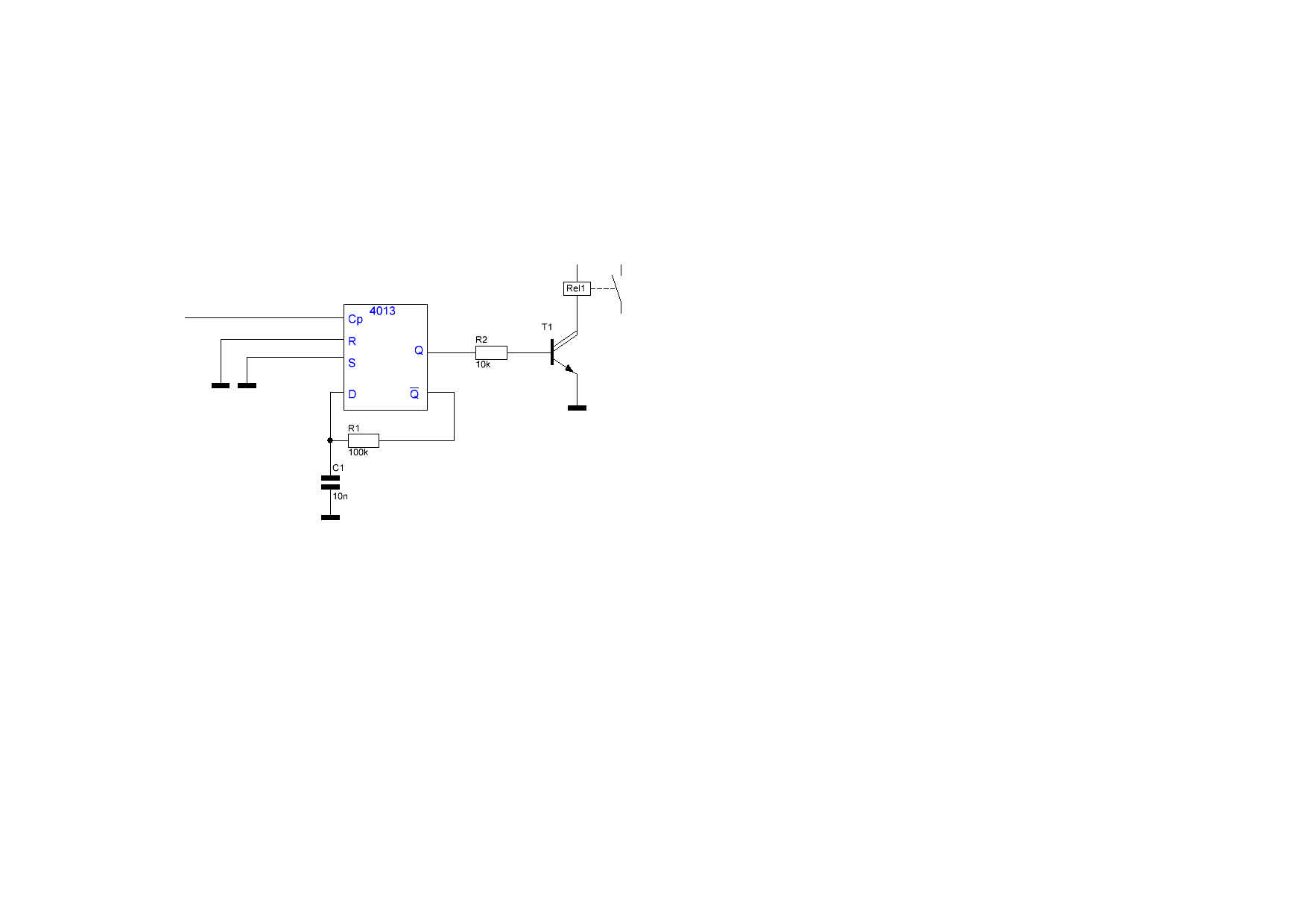

Hallo Wie bekomme ich es hin, mit ausschließlich Logikbausteinen ein FlipFlop mit einem Taster (Schließer) zu steuern? Also TasterGedrückt&LichtAus = LichtAn bzw TasterGedrückt&LichtAn = LichtAus Dabei müsste man natürlich noch die Schaltflanken mit einbeziehen, da das FF sonst bei gedrücktem Taster ständig schalten würde
Nein. Das FF reagiert nur auf Flanken, nicht auf den Zustand. Wichtige Stichworte: T-FlipFlop und Entprellen

Nudel² schrieb: > Wie bekomme ich es hin, mit ausschließlich Logikbausteinen ein FlipFlop > mit einem Taster (Schließer) zu steuern? Durch Entprellung. Das FlipFlop kannst du dann gleich hineinbauen

Ich würde einen CD4013 als T-FlipFlop beschalten. Fürd den Tastet brauchst du eine Entprellung.

cd(mos, hef)4013 4xxx serie und im q/ zweig ein rc glied zur entprellung.
