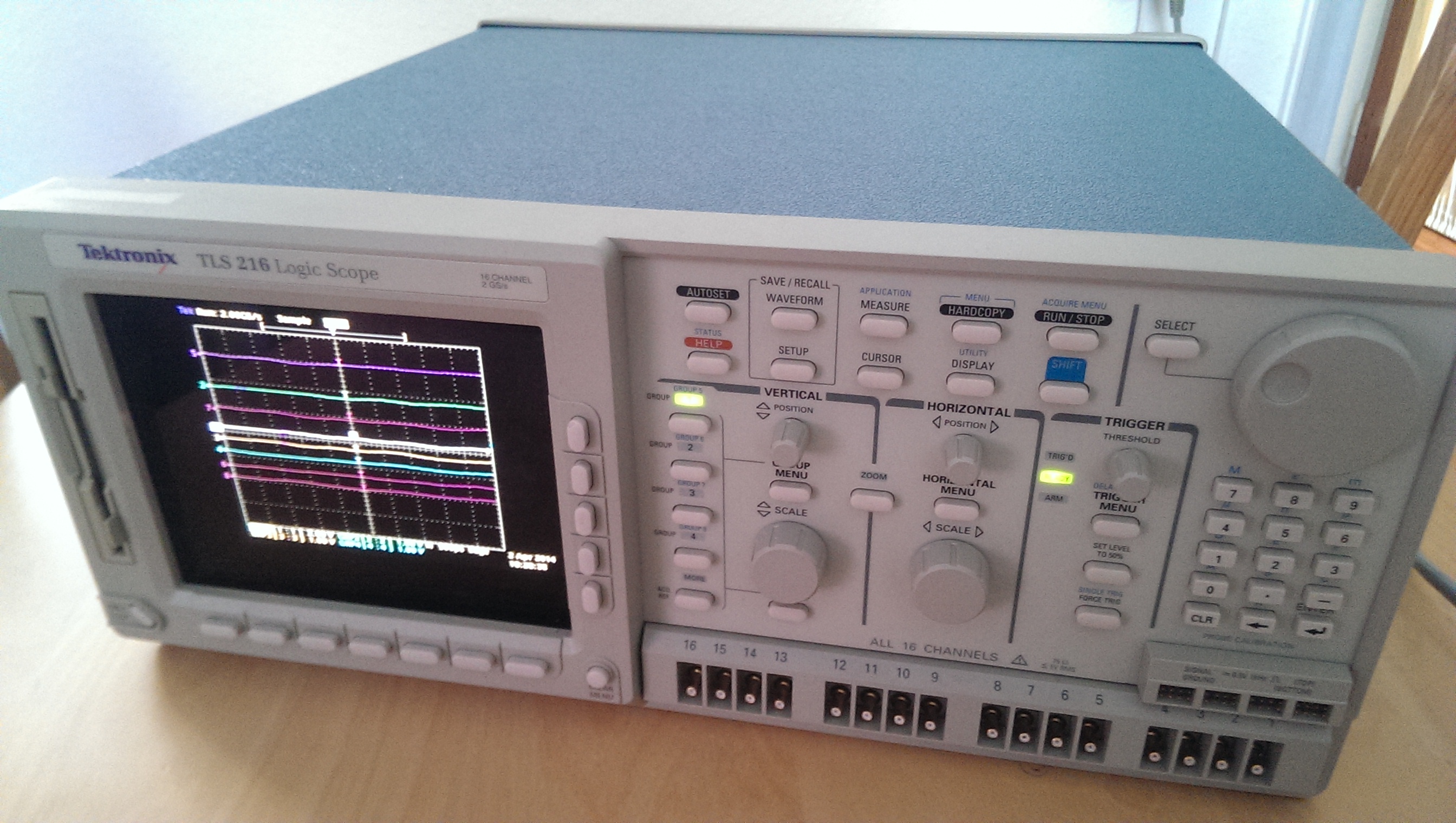

Hallo Zusammen, wie ja sicher der ein oder andere mitbekommen hat werde ich ab Herbst im Ausland arbeiten und trenne mich von einigen meiner Geräte. Das Tektronix TLS216 Logic Scope ist eine Kombination aus - Hochgeschwindigkeits-Digitaloszilloskop und einem - Logikanalysator. Eigenschaften: - Display modes: analogue, timing diagram and BusFormTM - timing resolution: < 100 ps - 16 input channels - 2 GS/s simultaneous sampling on all channels - Real-time bandwidth: 500 MHz - HPIB and RS-232 interface, VGA output for external monitor. - Logic family presets for TTL, ECL and CMOS - Sophisticated time qualified triggering with four word recognizers Probes sind keine dabei, die passenden wären P6240. Im Endeffekt ist es nichts anderes als ein Oszilloskop mit 16 Eingängen, die eine Impendanz von 75 Ohm haben und max. 5 Volt vertragen. Passende Tastköpfe müsste man sich relativ leicht selber bauen können. Zustand: Gehäuse soweit alles ok, nur normale Gebrauchsspuren. Elektronisch ok. Wo ist der Haken? Das Display hat verfärbte Stellen - nichts seltenes bei den Geräten dieser Bauart. Im Internet gibt es mehrere Anleitungen um ein günstiges LCD Panel einzusetzen. Das geht recht einfach weil das Gerät auch einen VGA Ausgang hat. Alternativ kann man auch einfach einen alten TFT Monitor anschliesen... Das Gerät hat keine Standfüße. Preis: 420€ VB zzgl. Versand (10,99€ - DHL Paket bis 20 kg) Wer weitere Bilder benötigt: gerne per Mail. Grüße, Mo

Wichtige Ergänzung: - SPC läuft problemlos durch - Keine Einträge im Error-Log
Noch wichtigere Ergänzung: Scope hat nur 2kpoint Speicher pro Kanal =>Sowohl Analog (raucht ab und welcher normale FET-Tastkopf hat schon 75 Ohm & komischer Stecker) als auch Digital (Speicher reicht nicht) völlig useless
Vorallem dein Beitrag ist "useless". Die passenden Tastköpfe habe ich benannt.
