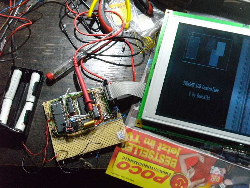

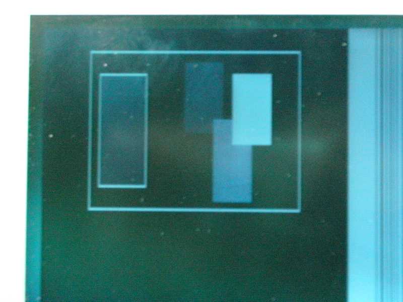

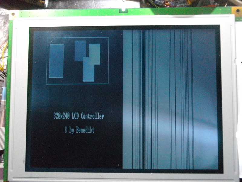

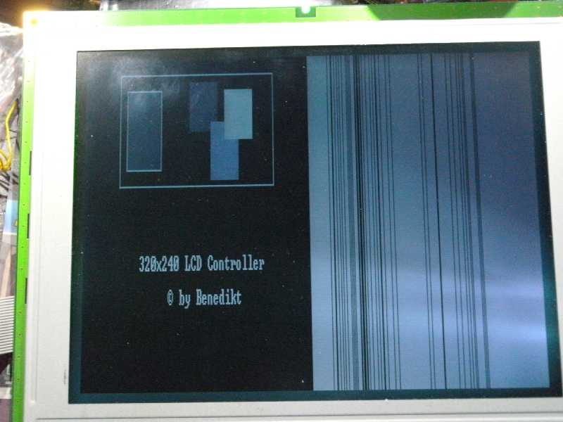

OK, danke. Wenn die Lösung so einfach ist....
wer hätte gedacht, daß die Schaltung nach laaanger (sehr langer)
Vorbereitung nun endlich doch auf dem Display (Pollin LCM5430 mit 640 x
200 Pixeln) etwas erscheinen läßt. Siehe Fotos. Die Fotos sind aus der
Hand geschossen mit 1/10s, daher können leichte Verwacklungen erkennbar
sein.
Schön sieht man die vier Graustufen. Neben den Kästchen erscheinen
leicht flimmernde Ausfransungen. Die verwendete Software habe ich zum
ersten Test ohne Veränderungen übernommen als Hex-Datei. Deshalb sind
keinerlei Anpassungen an das andere Displayformat gemacht.
wichtig: Das Poti muß auf -19 volt (an Pin 17 VEE switch) eingestellt
sein. Die Ausgangsspannung des Aufwärtswandlers beträgt zur Zeit -23,5
volt (an Pin16 VEE) und scheint eher unkritisch zu sein. Dann stimmt der
Kontrast und es ist etwas erkennbar.
Die Röhre habe ich erst mal entfernt, um die Hochspannungs-Sachen vom
Tisch zu bekommen und um mit einer Lampe rein zu leuchten. Umbau auf
LED-Beleuchtung wäre denkbar.
Eingesetzte ICs: (was es zu kaufen gab und was noch da lag)
MC74HC373
74HC157
74F74
74HCT02
Alliance AS7C256-20PC  2793 USA  aus einem 486er Board
ATMega8515 16PU mit 16 MHz Quarz
Aus den vielfältigen Software-Varianten habe ich diese hier verwendet.
Bislang noch ohne jede Ansteuerung durch Befehle.
