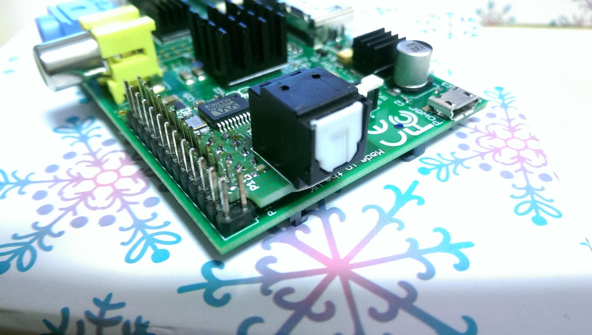

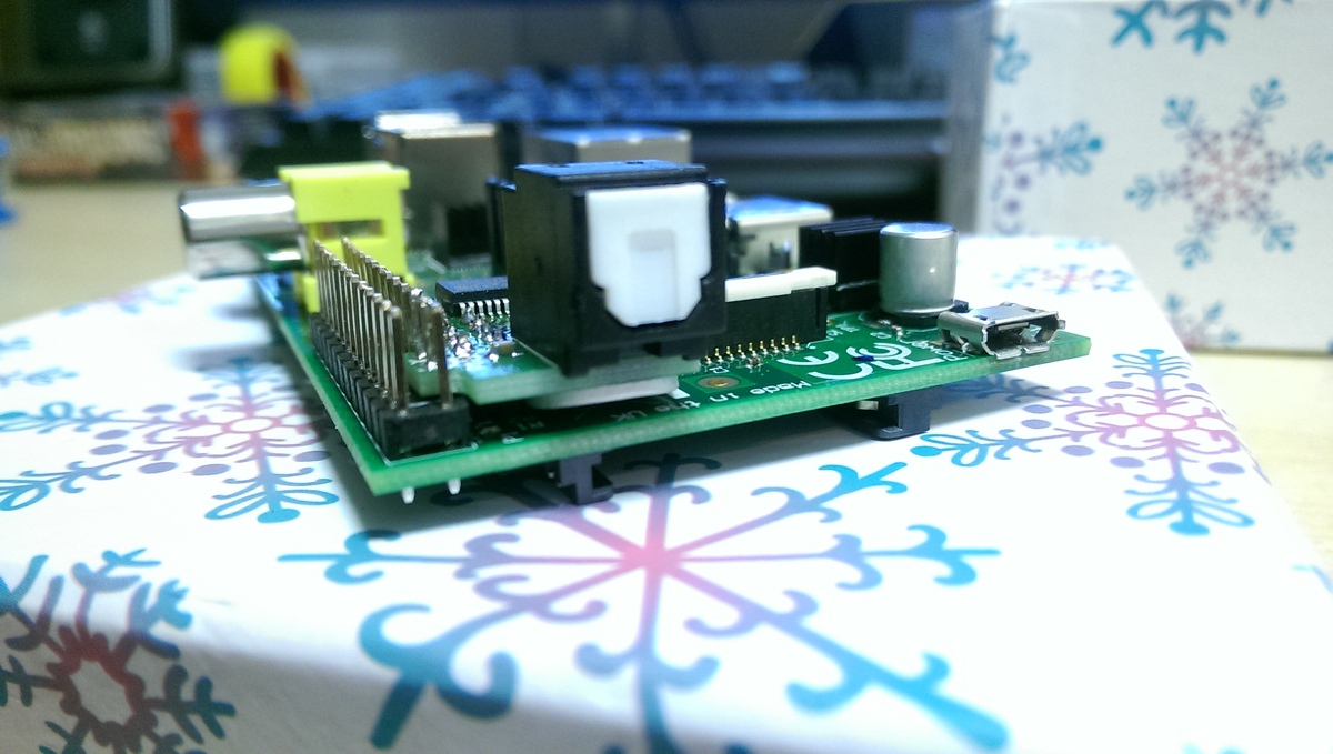

ich habe heute den TinyTOSLINK bekommen von Jörg.
Habe ihn nach anleitung eingebaut und verlötet.
Dann nach Anleitung:
https://www.hifiberry.com/guides/configure-osmc-for-hifiberry/
"versucht" ans laufen zu kriegen...
ABER irgendwie will das Teil nicht...
Ich habe alle Module eingetragen.
Die Blacklistdatei findet er nicht wenn ich weiter oben genannten Pfad
eingebe...
Der will das ding einfach nicht laden...
Was mach ich falsch?... Ich verzweifel hier noch...
Ahhso ich sollte vllt erwähnen das ich den RasPi 1 B mit OSMC habe.
LG
von Thomas S. (thomas_s546)
Hier mal mein RasPi 1 Mod B
Alles schön eingelötet.
Zwischen den beiden Platinen einen Berührungsschutz angeklebt.
Aber Softwaremäßig krieg ich den nicht ans laufen...

TinyTOSLINK läuft mit der Orginalsoftware vom Hifiberry digi!

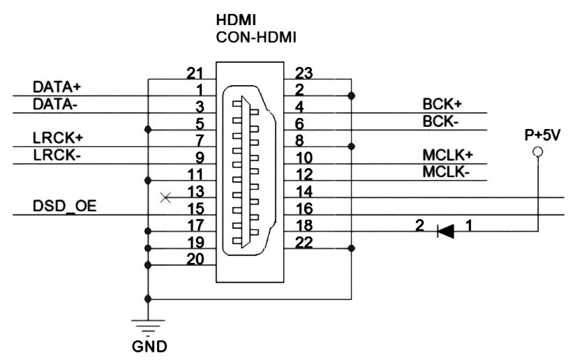

Anfängerfrage dazu: Wie wird denn aus HDMI SP/DIF oder Toslink? Ich
kenne Adapter um 10€ aber die sind groß und brauchen such noch eine
eigene Stromversorgung. Meine erste Idee war ein passives Adapterkabel
HDMI auf SPFIF. Scheint aber so einfach nicht zu gehen. Oder doch? Freue
mich über einen Hinweis dazu!
von Kai D. (robokai)
Nehehe ... das geht nicht. Das HDMI hat das Audio mit innen drin und
muss dekodiert werden. Da gibt es Chips die das machen. Die sind in
diesen Converterbüchsen drinne.
