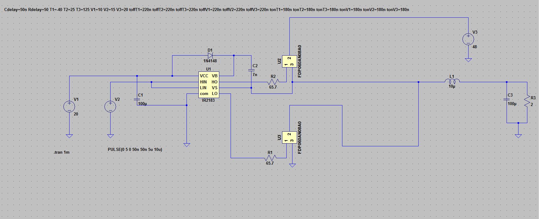

Hallo alle miteinander, ich habe mir das Spicemodell vom IR2183 direkt von der Internetseite von IR geholt. Nun wollte ich einen kleinen DC-DC Wandler mit diesem Halbbrückentreiber simulieren. Die Mosfets sind von Fairchild. Hätte das jetzt mal probiert und den IR2183 so wie im Datenblatt angeschlossen und den Bootstrap - Kondensator richtig ausgelegt. Aber die Simulation bringt nach einer bestimmten Zeit eine Fehlermeldung: "Analysis: Timestep too small". Und der Halbbrückentreiber liefert nicht die gewünschte Spannungen, die ich für die Ansteuerung bräuchte. Gatevorwiderstände müssten auch passen. Was könnte da das Problem sein?? Hab ich irgendetwas falsch berechnet? Im Anhang sind alle wichtigen Datenblätter, Simulationsmodelle der Bauteile und ein Bild der Simulationsschaltung. Vielen Dank schon mal für eure Hilfe.
Hallo, steht der Solver auf "Alternate"? Ist in der Regel angesagt. Versuch mal: .options gmin=1e-10 reltol=0.003 oder .options gmin=1e-12 abstol=1e-10 reltol=0.003 Setz mal reale Werte für L1 (10 mOhm) und C1, C3 (500 mOhm) ein. Setz auch für die Spannungsquelle einen passenden Innenwiderstand ein. Wenn es nichts bring, lade die Simu mal hier hoch. Vielleicht ist Helmut ja online. mfg. klaus
Hallo, danke für die Antwort!! Hab alle Einstellungen vorgenommen. Der Solver war auf "Normal" eingestellt. Was macht denn der "Alternierende" - Solver? Jetzt funktioniert es!!! MFG ManeBr
