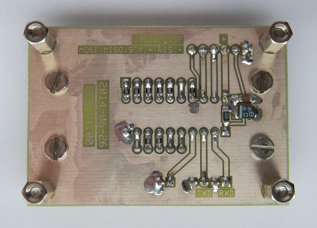

ich möchte ein Projekt aus 2011, für das ich die Tage eine neue Platine
angelegt habe, zur Diskussion stellen.
Es ist eine 4-fach LED Anzeige, die Ansteuerung erfolgt seriell 9600
Baud Datenformat 8-N-1 mit TTL Pegel: LOW-Pegel = 1, HIGH-Pegel = 0
Das Display wird von links nach rechts zyklisch beschrieben.

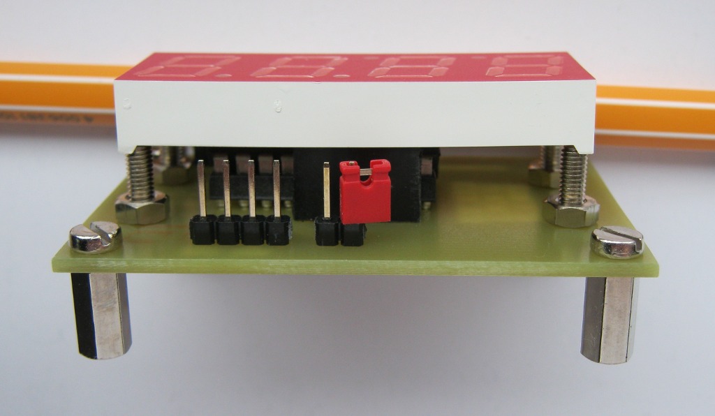

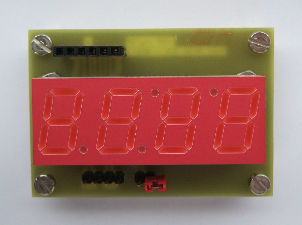

Die angehängten Bilder zeigen den Aufbau.
von Route_66 H. (route_66)
Bilder im Betrieb wären nett.

Und dann mal eine '1' und eine '8.' darstellen, damit man schön den
Helligkeitseinbruch sieht.
44mA Segmentstrom und 350mA Digitstrom sind erheblich jenseits der
Spezifikation des MC.
von Stefan (Gast)
bei der Schaltung habe ich nur eine Frage:
wie lange hält der atTiny2313 die Strombelastung aus wenn alle Segmente
eingeschaltet sind ???
Gruss
von stefanus (Gast)
meine erste Frage war auch, wo denn die Transistoren versteckt sind.
Aber da sind ja gar keine.
Funktioniert die Schaltung überhaupt langfristig?

Dein 68 Ohm Vorwiderstand führt zu ungefähr 5mA Segmentstrom. Die 5mA
fliessen bei allen Segmenten zusammen durch einen Common Anschluss,
macht 40mA. Allerdings können AVR Ausgänge zuverlässig keine 40mA
ableiten, nur 20mA. Die 40mA im AVR Datenblatt sind das absolute maximum
rating, darüber gehen sie kaputt. Feiwillig kommen nur 20mA.
Deine Schaltung ist unterdimensioniert.
Entweder hätte man Transistoren zur Verstärkung nehmen müssen, oder
jeweils 2 Ausgänge parallel um die Common Anschlüsse zu versorgen.

Hallo nochmal,
jetzt haben alle über den hohen Strom gemosert, ich auch,
und dabei den sauberen Aufbau, die exakt geätzte Platine, saubere Lötung
und schöne Anordnung der Bauteile übersehen. Glückwunsch!!!
Noch 4 Treibertransistoren und es ist perfekt!
Gruss
von Uwe (de0508)
nun in der Realität liegt der Segementstrom bei ~20mA.
Ri = 40Ω Rled = 68Ω
Ulow ~ 0,3V
Uhigh ~ 4,5V
Uled ~ 2,0V
Und ja, es ist ein minimalistischer Ansatz und den habe ich bewusst bei
behalten.
Peter ja die "1" und "8" sind logischer weise etwas unterschiedlich,
aber das Auge sieht nicht linear, so dass dies nicht weiter auffällt.
Die 7 Segmente der "8" sind in der Summe ihrer Intensität fast so hell
wie die "1" mit 2 Segmenten.
