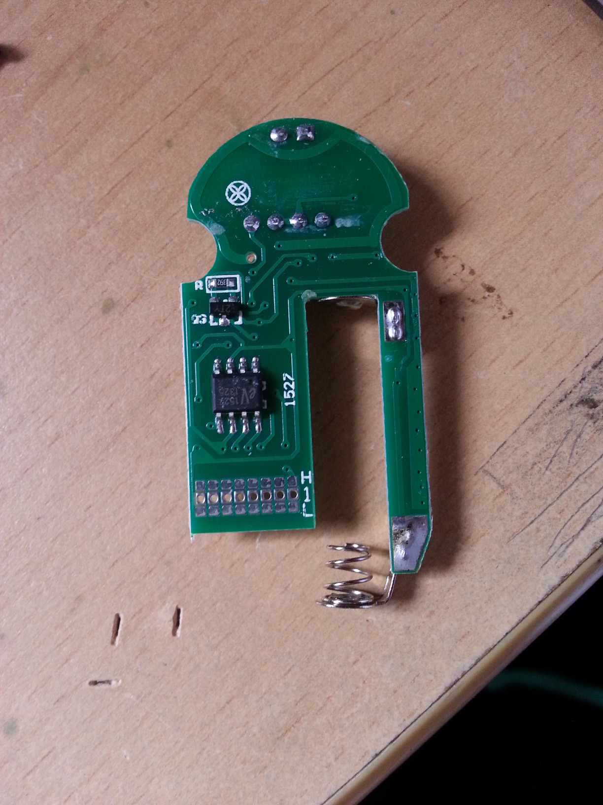

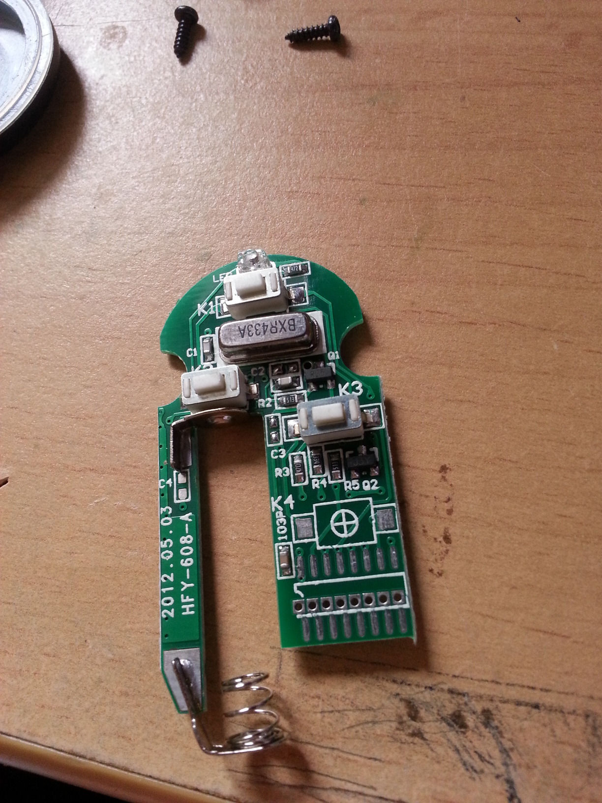

Guten Abend, Ich habe hier einen ganz normalen Funk Dimmer aus Amazon bestellt um LED's dimmen zu können. (Link: http://amzn.to/1qWCn9p ) Nun möchte ich die Codierung eines dieser Dimmer herausfinden, die Bilder vom Sender findet ihr im Anhang. Das Problem ist ich habe wirklich gar keine Ahnung :x Diese Codierung möchte ich dann auf einen 433MHz Sender dann kopieren. Ist das möglich, via USB dies zu programmieren, falls ja, wie denn? :x Danke schonmal im Vorraus!
Der 'Controller' schein ein HS1527 oder compatibel zu sein. Das Datenblatt gibt es hier: http://www.datasheet-pdf.com/datasheetdownload.php?id=725627 und hier in chinesisch: http://www.datasheet-pdf.com/datasheetdownload.php?id=614327 Aber einfach kopieren ist bei denen nicht ...
HS1527 sind OTPs, d.h. sie werden werksseitig einmal auf eine Adresse eingestellt und sind dann nicht mehr änderbar. Ich habe hier ein Projekt, um mit einem ATTiny einen HS1527 nachzubilden: http://www.schoeldgen.de/avr/ Aber warum holst du dir nicht einfach eine lernfähige Funkfernbedienung, z.B. sowas hier: http://www.ebay.de/itm/Universal-Funk-Alarmanlage-Handsender-Garagentor-433mhz-Fernbedienung-4Kanal-NEU-/201105172211 oder http://www.ebay.de/itm/2Kanal-433Mhz-433-92Mh-Universal-Funk-Fernbedienung-Garagen-Toroffner-Handsender/310830894213
Eine 433 MHz fb ohne rolling-code (was das hier ist) kann man sehr einfach kopieren. Man schneidet mit dem logic-analyzer (gibt's als chinaklon für <10€, sollte also jeder haben) die Telegramme mit und analysiert sie dann. Meistens sind das Manchester kodierte Pakete aus einer ID und der gedrückten Taste. Bei einem unbekannten Ding dürfte das ein nachmittag experimentieren sein bis man alle pitfalls gefunden hat. Wenn man schon fertigen Code (wie der hier verlinkte), dann dürfte es schneller gehen.
Ganz einfach :arduino mit einem Empfänger und rcswitch. Das receive demo gibt dir den Code. Habe selbst 3 von den Dingern so am Hausbus ?

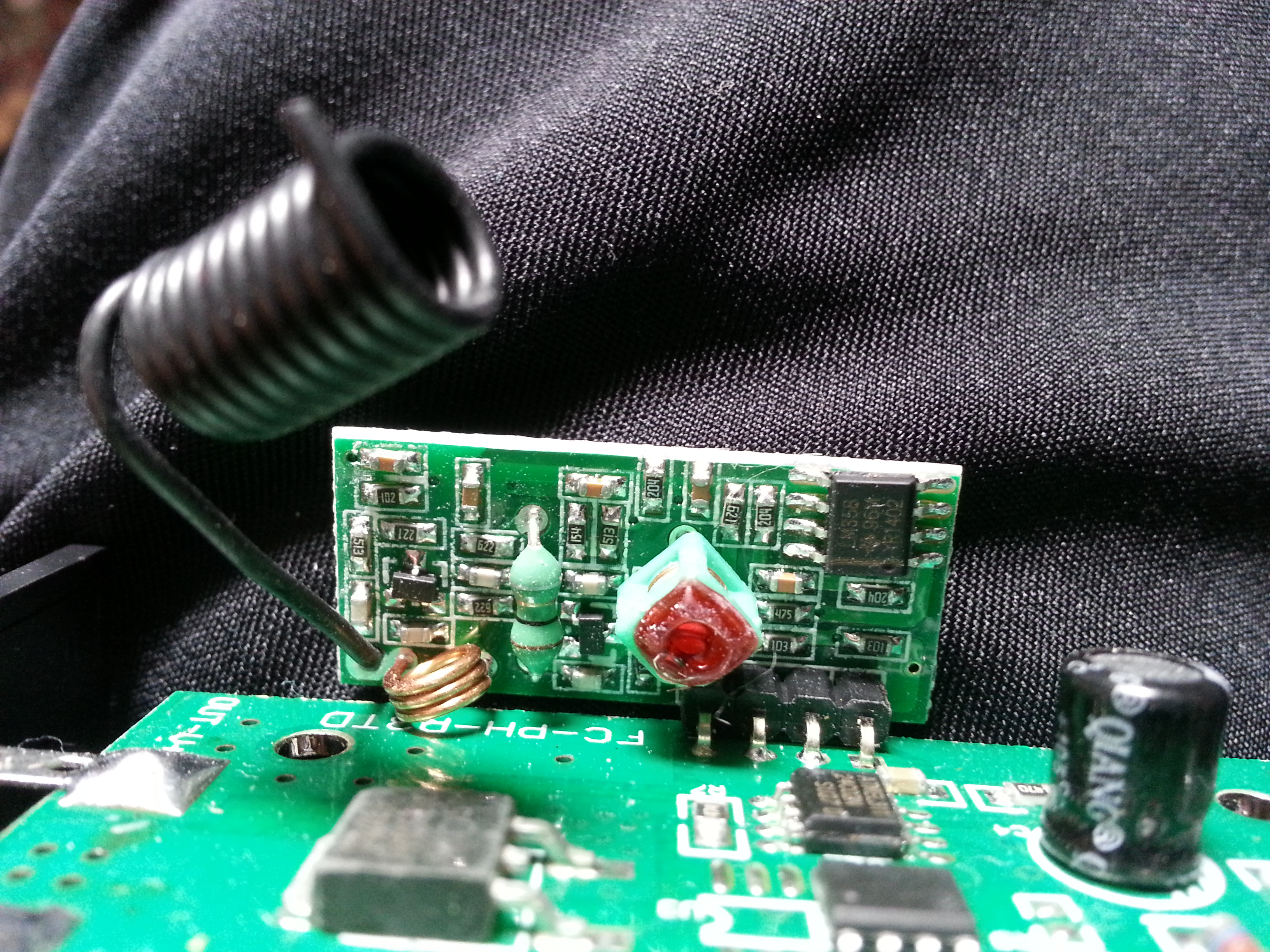

Danke für eure Antworten, das klingt alles sehr interessant. Wieso ich mir nicht gleich so eine lernfähige Fernbedienung hole, liegt daran, dass ich nicht nur eine solche Fernbedienung besitzte und Erfahrungen sammeln möchte. Und zu den anderen Vorschlägen, ich habe mal so einen logic-analyzer gefunden um ~10€ http://ebay.eu/1mOiP5e aber da steht was von "frequency of 48Mhz" naja gut und wie soll das mit dem "arduino" funktionieren? Ich muss sagen ich hab wirklich keine Ahnung. Das Empfängermodul habe ich auch zur Verfügung [Siehe Anhang] Mit freundlichen Grüßen
