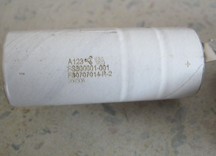

Kann man die FS300001-001 Akkus eines Dewalt Akkuschrauber durch diese http://www.amazon.de/3300mAh-LiFePo4-H2OLE-26650-Anschlu%C3%9Ffahnen-Farbe-kann-vom-Produktbild-abweichen/dp/B007PDN2GE/ref=sr_1_cc_1?s=aps&ie=UTF8&qid=1408552925&sr=1-1-catcorr&keywords=3%2C0%2F3%2C3+volt+3300mah ersetzen? Oder hat jemand Ahnung,wo man diese FS300001-001 Akkus herbekommt? Ein Herzlichen dank im vorraus!!
Der maximale Dauerentladestrom der Amazon-Zelle ist 10A (Puls 20A), der der A123-Zelle 60A, Für ein Akku-Werkzeug sind 10A zu wenig! Du kannst es versuchen. Entweder lebt die gestresste Zelle weniger lang oder imm schlimmeren Fall hat sie eine nicht rückstellbare Bimetallsicherung eingebaut... (letzteres musste ich bei einer Li-Ion 18650 Zelle selbst herausfinden, kein Wort davon im Datenblatt)
Hallo, wie Du vermutlich schon herausbekommen hast sind die Zellen von A123 Systems. http://www.a123systems.com/ Wenn Du Pech hast wurden die Zellen von A123 speziell für DeWALT gefertigt oder "gelabelt" (Stichwort: "Private label"). Dann müsstest Du, über das Datenblatt der Zellen, einen Baugleichen Typ herausfinden. Ob Du das Datenblatt der Zellen im Internet findest "steht auf einem anderen Blatt". Geht es um einen deartigen Akku? DeWALT Akku DC9280 28V 2.4A Li-Ion http://www.ebay.de/itm/171414330664 Mit freundlichen Grüßen Guido
Hierbei gehts um diesen Akku. http://www.ebay.de/itm/DeWalt-Akku-Wechselakku-36-0-Volt-2-2-Ah-DE9360-DE-9360-/110285909909?pt=Elektrowerkzeug_Zubeh%C3%B6r&hash=item19ad8d6f95
Es scheint der Dauerentladestrom mit grösserer Kapazität deutlich kleiner zu werden, 3.3Ah gibts nur mit <15A. ebay 151018307063 wäre ein Original A123 mit 70A und 2.5Ah.
Ich denke, dass die hier geeignet wären: http://shop.lipopower.de/A123-Systems-ANR26650M1B-2500-mAh Immerhin 50A "empfohlene Entladerate", kurzzeitig sogar 120 A Aber stimmt denn die Größe (26650)? In meinen Dewaltakkus sind nur 18650er verbaut.
@Tommy Wie ist denn das Fehlerbild? Hast du dir mal die einzellnen Zellen angeschaut? Ich hatte auch einen Dewalt Akku der sich nicht mehr laden lies. Das Ladegerät hat rot geblinkt. Also Akku geöffnet (Es ist zum Glück kein verschweißter Akku sondern geschraubt) und Zellspannung gemessen. Vier Zellen lagen unter 2V. Ich habe jede Zellen manuell auf 3,6V geladen. Die Akkuzellen funktionieren wieder. Der Schrauber arbeitet damit, aber das Ladegerät lädt das Pack immernoch nicht. vermutlich ist irgendein Errorflag im BMS gesetzt und das kann ich nicht löschen (Das BMS ist vergossen). Vielleicht ist es ja bei dir ähnlich, da bringen dann also die neuen Zellen nichts. P.S. Die Zellen sind sehr gut zu bekommen. Circa 10€ pro Stück bei Ebay oder auf Modellbau Webseiten. Achte aber drauf dass es die originalen A123 mit 2,3Ah sind.
