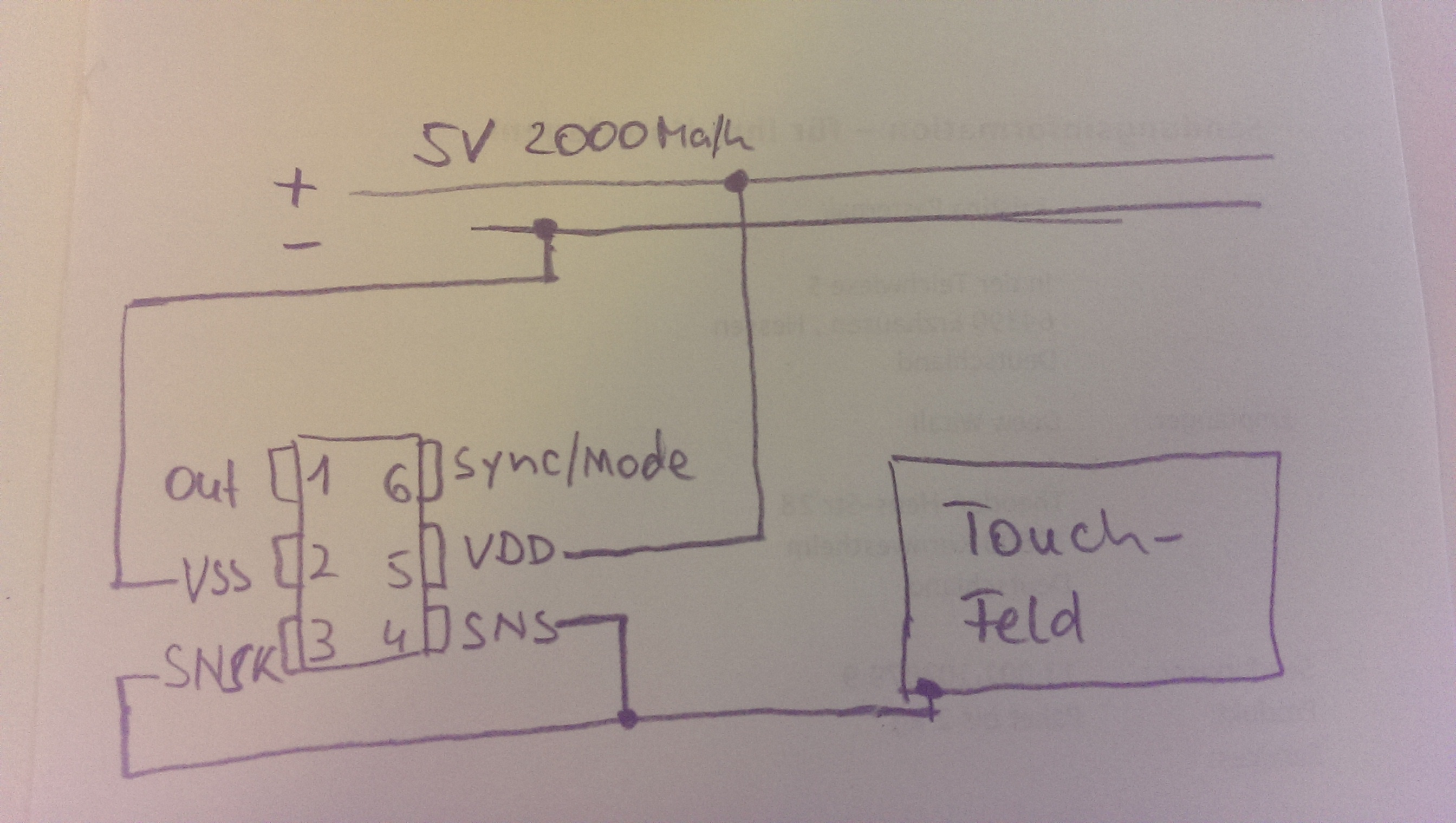

Ok... Kenne jetzt das Teil nicht. Ich habe eine Skizze gemacht, könntest du drüber schauen, ob das so richtig wäre wie ichs verstanden habe?
Ich habe es so realisiert. Rs war 1.5k, Cs 10nF. Keine Ahnung wie das bei größeren Sensorflächen ist. BWT: mA/h (Milliampere pro Stunden) wäre die "Beschleunigung" des Stromes. Die Akkukapazität gibt man in mAh (Milliamperestunden) an. Nachtrag: Ich weiß nicht genau wie du dir das mit dem Schalten vorstellst, der AT42QT1012 hätte (falls du das brauchst) ein T-FlipFlop eingebaut.

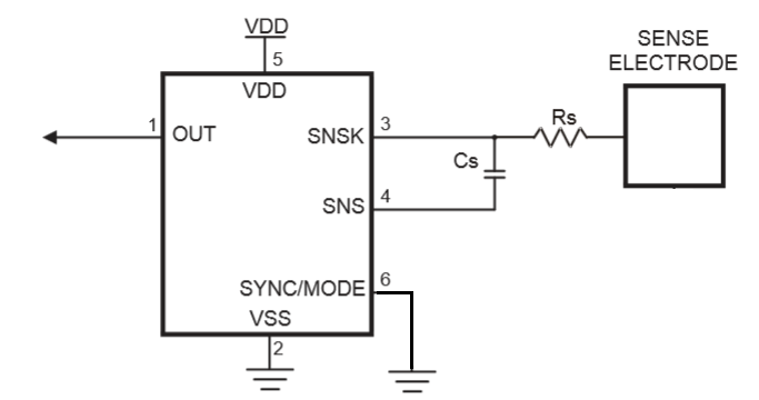

Ja genau.. das ist es... Kannst du mir bitte noch erläutern was "out" ist und "rs"? Vielen Dank
Out ist der Ausgang fürs Signal: High wenn berührt, sonst low. Rs weiß ich nicht mehr, kannst du aber im Datenblatt nachsehen. Ich bin momentan nur mit dem Handy online.
Im Datenblatt ist rs nicht beschrieben. Ich meine Laut Zeichnung deutet das evtl. auf ein Widerstand hin. Sicher bin ich mir nicht
'R' steht für Widerstand und das Symbol ist das ANSI Symbol für einen Widerstand.
Was ist denn so schwer mal einen Blick ins Datenblatt zu werfen? Google kennst du aber? http://www.atmel.com/images/atmel-9541-at42-qtouch-bsw-at42qt1010_datasheet.pdf Out: Ausgang, Signal z.B. zur Weiterverarbeitung an einem µC Rs: Widerstand, dient zur Unterdrückung von ESD- und EMC-Effekten
