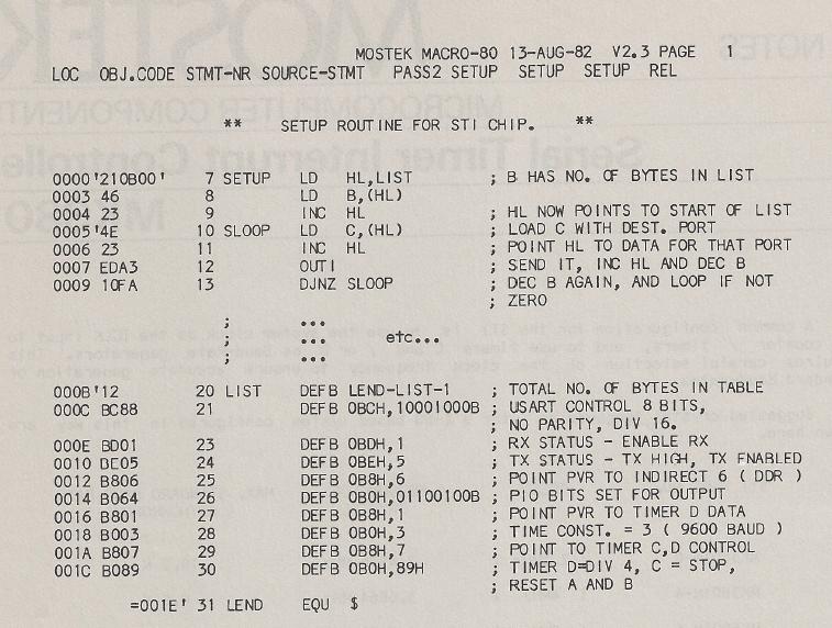

Nochmal ein Special für A.K.: Ich programmiere grad Code für den MK3801 und bin da noch etws unsicher. Weiter oben siehst du einen Auszug aus einer Appnote, die ich übersetzt habe. Müssen die Uart Eingänge RC (Receiver Clock Input) und TC (Transmitter Clock Input) alle beide an den Ausgang des Timers D angebunden werden, der dann die Baudrate erzeugt? Async übertragung wird durch Sampling bewerkstelligt, d.h. wird hier mit 1:16 abgetastet? Ich verstehe auch nicht ganz wieso die die PIO Ports im DDR Register auf 0x64 geetzt haben? Die haben doch mit der UART nix zu tun, oder? Was hat dieser Codefetzen da verloren? PS:L Der MK3801 schraubt sich unglaubliche 180ma rein! Mit der NMOS CPU frisst die Karre jetzt schon 380mA auf 100km !!!
1 | // STI konfigurieren für Uart Ausgabe |
2 | STI_UCR = 0x88; // = 10001000 UART Control Register 8N1, DIV16 |
3 | STI_RSR = 0x01; // RX Status - Enable RX |
4 | STI_RSR = 0x01; // TX Status - TX High, TX enabled |
5 | STI_PVR = STI_DDR; // Zeiger PVR auf indirect 6 (DDR) |
6 | STI_IDR = 0x64; // ???? Was soll das? |
7 | STI_PVR = STI_TDDR; // Zeiger PVR auf Timer D Data |
8 | STI_IDR = 0x03; // Timer D Zeitkonstante |
9 | STI_PVR = STI_TCDCR; // Zeiger auf Timer C,D Control Register |
10 | STI_IDR = 0x89; // Timer D DIV 4, C = Stop |

A. K. schrieb: > Der Anhang sieht eher nach deiner Platine als nach einer Appnote aus. > Und deine UART Taktverdrahtung solltest du mal überprüfen, denn so wie > gezeigt wird das nix. Yep ... Pindreher. Im Schaltplan falsch, am Board aber richtig. Die Appnote sollte eigentlich nur die UART behandeln, da denkt man sich ja nicht, dass die die PIO noch für was anderes brauchen. Hätte ja sein können, da manche Pins noch extra auf Output geschaltet werden müssen. Ist ja oft dass keinen Override gibt, wenn Pins mehrere Funktionen haben.

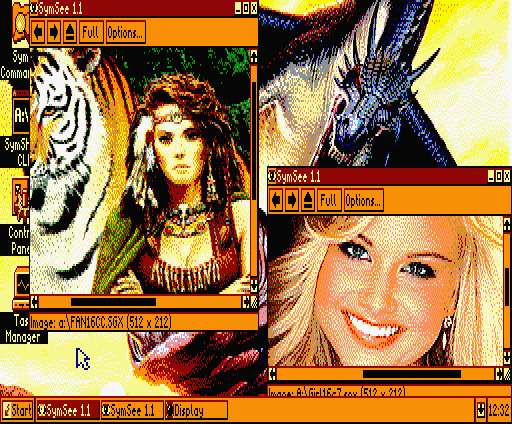

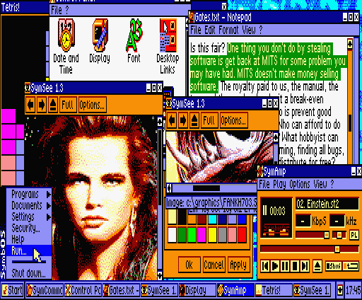

so als inspiration :-) Nen OS für den Z80 mit Multitasking, Windows, Task Manager etc :-)
sorry ich das hier mit meiner Begeisterung zumülle, aber das ist einfach zu geil! Mit Videoplayer und einem VDP9990 graphic chip für z80 https://www.youtube.com/watch?v=a6v2EFAhiQA

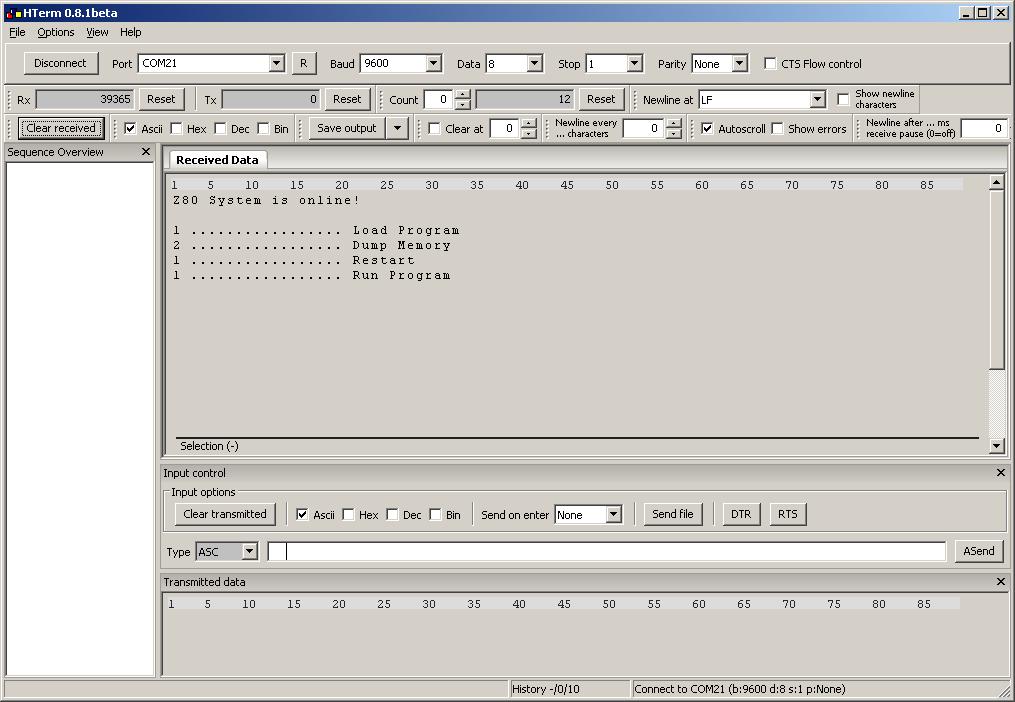

Kurz, da ich derzeit immer noch "blind" programmiere, bis die Leitung zum PC endlich steht: Interrupt im MK3081 aber auch generell: Es gibt für die UART Interrupt ENABLE Register Interrupt MASK Register Interrupt PENDING Register Ist das richtig: enable = 0, mask = 0; => es wird weder ein Hardwarevorgang ausgelöst, noch wird das pending bit gesetzt, wenn ein Zeichen kommt. enable = 1, mask = 0; => es wird pending gesetzt und kann gepollt werden, aber es wird kein Hardware Int ausgelöst, weil der Int "ausmaskiert" ist. pending muss manuell gelöscht werden, ggf. durch auslesen des registers? enable = 1, mask = 1; => pending wird gesetzt, hardware int wird ausgelöst, vektor geht auf den bus, pending wird automatisch gelöscht, sobald die Z80 den Vektor entgegen nahm und IOREQ und M1 gezogen hat.

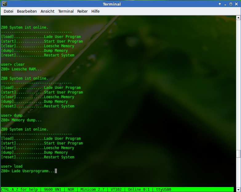

Christian J. schrieb: > Wenn vom PC ein Binärdatenstrom über das USB Interface in die Uart > reinkommt, wie zeigt dann der PC das Datenende an? A. K. schrieb: > Was du brauchst ist ein Binärimage des Codes, von beispielsweise exakt > 8kB Länge. Dann die Z80 resetten, damit der Bootloader aktiv wird, und: beispielsweise exakt 8kB Länge beispielsweise exakt 8kB Länge beispielsweise exakt 8kB Länge beispielsweise exakt 8kB Länge Es können aber beispielsweise auch exakt 4KB Länge sein. Edit zu spät
Bearbeitet durch User
Hi, der Compiler spuckt leider nur variable Länge aus und der Binärconverter auch. Muss mal schauen ob sich das ändern lässt. Timeout ist mir sympathischer, schon damit er sich nicht aufhängt. Stelle grad fest, dass der PC 7-bit Daten sendet. Habe mal einiges an den Z80 geschickt mit cat testdatei.bin > /dev/ttyUSB0 und stelle es auf der LED Zeile dar, LED Nr 7 bleibt dunkel, die anderen flackern im Bytetakt. 9600... es dauert eben :-) Muss mal schauen wie ich stty irgendwie umstelle, dass es Binärdaten sendet, nicht ganz eays, die Hilfe ist schon erschlagend.
Und jetzt habe ich mir auc noch /dev/ttyUSB0 "gelockt" mit screen und außer einem Reboot des PC weiss ich auch nicht wie ich das unlocken kann.
Christian J. schrieb: > der Compiler spuckt leider nur variable Länge aus und der Binärconverter > auch. man objcopy man dd
Christian J. schrieb: > der Compiler spuckt leider nur variable Länge aus und der Binärconverter > auch. Muss mal schauen ob sich das ändern lässt. Und dein PC hat irgendwie jede Fähigkeit verloren, ein Binärfile auf feste Länge zu erweitern? Sowas ist doch schneller programmiert als hier ins Forum getippt. Aber geht auch ohne: dd if=main.bin of=main.4kb ibs=4k conv=sync
Christian J. schrieb: > Und jetzt habe ich mir auc noch /dev/ttyUSB0 "gelockt" mit screen und > außer einem Reboot des PC weiss ich auch nicht wie ich das unlocken > kann. Hast du Angst, dass er beim Reboot nicht mehr hochkommt? Wobei man ein TTY mitunter mit "stty sane < /dev/ttyXXX" wieder sauber kriegt. Wäre aber sinnvoll, im stty mit deinem USB zu reden, nicht mit der X-Konsole, in der du das eintippst.
Der Compiler erzeugt keine object files :-( dd ist sehr praktisch da mit bs = 8192 ja die Blockgröße gesetzt werden kann. Aber egal, 8 Bit sind auch, weil... nun Ascii Textdateien sind nunmal 7 Bit codiert. So ein 200kb Bild braucht seine Zeit aber der Z80 kommt gut mit, bisher keine Zeichen verloren. Etwas anders wird schon schwieriger.... denn ein Programm im RAM ab 0x2000, dem fehlen die ganze Zeropage und da liegen bekanntlich einige Vektoren. Und ich kann ROM nicht nach RAM überblenden, da das darunter liegt. D.h. dass zb Int Mode 2 gar nicht möglich ist, denn der würde auf das ROM zugreifen und die Vektoren zeigen irgendwo hin aber nicht auf die Routinen im RAm da die jedesmal woanders liegen. Daran habe ich leider nicht gedacht, dass alles aus der Zeropage jetzt unerreichbar ist. Auch die Software Interrupts RST n, NMI sowieso, alle Timer Interrupts usw. Der Compiler lässt es leider nicht zu, dass man Routinen fixe Adressen verpasst, der will da sehr frei wählen wo jedes Segment liegt.

Hi, kurze Rückmeldung. Nach fixer Umarbeitung des Source auf Makefile und einigen "extern" die zugeführt werden mussten lief die Kiste auf Anhieb. Gruss, Christian
So..... mit dem Ram upload geht das Ganze doch schon deutlich entspannter vor sich als mit der EEPROM Stöpselei. Und bei einem reset bleibt auch alles im Ram erhalten und wird gestartet. NMI, Mode 2 Ints, alles klappt. Etwas nervig ist derzeit noch die fixe Größe der .bin datei da unnützer Müll übertragen wird aber aktuell fällt mir noch nichts Gescheites ein, wie ich sehr einfach das Ende des Datenstromes erkennen kann in dem ich die Dateilänge vorher sende ohne dass ich die Ascii Zeichenkette mit variabler Länge wiederin Binärzahlen wandeln muss.Gibt zwar ein paar umständliche Lösungen aber die gefallen mir alle nicht. Der Upload "Monitor" ist grad mal 150 Bytes. Wens interessiert, noch absolut suboptimal weil kein Fehlerababfangen etc aber es läuft. "st" sind die Startzeichen, die nacheinander erkannt werden müssen, "--" bläst irgendwelchen Einschalt-Einstöpsel-müll vorher raus, danach kommen die Daten fixer Länge. echo -n muss sein, da sonst ein Zeilentrenner mit gesendet wird.
1 | #!/bin/bash
2 | dd if=z80rom.bin of=z80rom4.bin ibs=4096 conv=sync |
3 | echo "Datei zum Target uebertragen..." |
4 | stty raw ospeed 9600 -F /dev/ttyUSB0 |
5 | echo -n "--st" > /dev/ttyUSB0 |

Christian J. schrieb: > des STI, wo es alle 0,9 ms mit einem neuen Bytes klingelt. Glaub ich dir nicht. Nicht bei 9600bd. Für die vorhin genannten 0,83ms bräuchtest du 12000bd.
Über den Daumen! Fangen wir jetzt nicht an um die Mikrosekunden zu feilschen. 9600 baud = 9600 bit/s = 0,0001s / Bit 1 Byte 8N1 = 8 Bit Nutzlast + 2 Steuerbits = 10 Bits => 0,001s/byte = 1000 Bytes/s Maschinentakt 3.964.000 Takte /s = 0,25us/Takt => 3964 Takte zwischen den Bytes reicht für on-the-fly Decodierung aus aber NICHT um eine ganze Zeile komplett zu decodieren.
Christian J. schrieb: > => 0,001s/byte = 1000 Bytes/s Von hinten durch die Brust ins Auge. ;-) 9600bd bei 10 Bits sind 960 Bytes/s. > reicht für on-the-fly Decodierung aus Eben. Ok, das ist zunächst nicht absolut narrensicher, dafür wäre eine Adressvalidierung nötig, denn die könnte einen Übertragungsfehler haben.
A. K. schrieb: > Von hinten durch die Brust ins Auge. ;-) > 9600bd bei 10 Bits sind 960 Bytes/s. Jaaaaaaaa.... Ok. Das ist auf jeden Fall machbar, wenn man etwas in Asm schreibt und vielleicht auf prüfsumme etc verzichtet. Der Abend ist noch lang..... > denn die könnte einen Übertragungsfehler haben. Hobby! Auf demSchreibtisch. Nicht Industrie! Keine Leitungen, die den Schrank verlassen daher auch keine Anwendung der Feldbus-Norm, die einen Zeitstempel+Frame+CRC etc verlangt :-)
Christian J. schrieb: > => 3964 Takte zwischen den Bytes Also mindestens 500 Befehle. Da geht einiges.
A. K. schrieb: > Christian J. schrieb: >> => 3964 Takte zwischen den Bytes > > Also mindestens 500 Befehle. Da geht einiges. Fetch = 3 T-Zyklen Decode = 3-4 T-Zyklen Execute = 2-5 T-Zyklen Eher deutlich weniger als 500. Worst Case eher 100-200. Oder eer kriegt einen Arduino davor mit 12 Mhz, der das fix macht..... naja, nicht so ganze Retro vielliecht.
Christian J. schrieb: > Fetch = 3 T-Zyklen > Decode = 3-4 T-Zyklen > Execute = 2-5 T-Zyklen Quark. Wo hast du das den aufgelesen? Einfache Befehle, die nur aus dem M1 Zyklus bestehen, brauchen 4 Takte. Fetch steckt in der ersten Hälfte vom M1, Decode in der zweiten (dem Refresh). Ausgeführt wird danach, währen dem M1 vom Folgebefehl.

Etwas nervig ist nur das "Krücken-Script", da ich noch versuche mit der Bash warm zu werden und sogar das "Galileo Shell programming" in der Nähe des Kopfkissens liegen habe. Allein schon der Umstand mit den Leerzeichen, die mal fehlen und mal zuviel sind. sleep kann nur 1s verzögern, ohne Verzögerung ist der PC zu schnell und es werden Zeichen verschluckt im riesigen 1-Byte Buffer der SIO. Vorteil ist nur: Es klappt, zusammen mti Geany, da drin angepassten Kompilieroptionen ist es ein sehr kurzer Weg von der Änderung zum Testen. 2 Klicks um genau zu sein.
1 | #!/bin/bash
2 | echo "---------------------------------" |
3 | echo "Datentrasnfer zum Z80" |
4 | echo "---------------------------------" |
5 | |
6 | echo "Stelle tty/USB0 auf 9600 baud ein....." |
7 | stty 9600 -crtscts -ixoff -F /dev/ttyUSB0 |
8 | |
9 | echo "Sende "load" Startsequenz...." |
10 | echo "load" > /dev/ttyUSB0 |
11 | sleep 1
12 | stat -c %s z80rom.bin > /dev/ttyUSB0 |
13 | sleep 1
14 | |
15 | echo "Uebertrage Daten...." |
16 | cat z80rom.bin > /dev/ttyUSB0 |
17 | sleep 1
18 | echo "Sende "start" Signal um Upload zu starten..." |
19 | sleep 1
20 | echo "start" > /dev/ttyUSB0 |
21 | echo "Fertig!" |
Christian J. schrieb: > Holm Tiffe schrieb: >> Christian, das Laden von Intel Hex Dateien funktioniert aus diesen 8 Bit >> Prozessoren seit über 20 Jahren ohne Zeitprobleme und damals liefen die >> Teile eher nicht mit 4Mhz. > > Holm, > > nette Spielsachen, die du das hast..... da habe ich früher mit nem > Luftgewehr drauf geschossen und geguckt wie das splittert :-) Sind > sicher auf der Rückseite noch ein paar Gleichrichterröhren und Relais > für die CPU? Wo ist denn der Anschluss für den Dampfdruck:-) > > Nee..... mache das schon mit etwas mehr Komfort, auch wenn es bisher nur > ein 1-Wort Parser ist. Du denkst scheinbar wirklich das Du da eine höhere Qualität erreicht hast? Einbildung ist auch eine Bildung, mancher Leute Einzigste.. :-) Komm mal wieder runter, in den ROMs der Platine steckt ein kompletter Debugger mit Assembler und Disassembler sowie u.A. auch ein IHEX Loader. Da darfst Du noch eine Weile dran herumschrauben. Auch für den 8080 Gibts C-compiler, BDS-C z.B. unter emuliertem CP/M. Den Menüchen da sieht zwar schön grün aus, ist aber nicht im Geringsten irgendwie beeindruckend. > Bald wird es schon mehr ... so wie einst Linus > Trovalds nur einen Terminal schreiben wollte und dann entdeckte, dass er > ein Betriebssystem geschrieben hat ... da fühlt man sich wie Kolumbus > vor der Entdeckung Amerikas :-) Joh..machmal. > > Ich brauche kein Intel Hex mehr.... da wo ich hinfliege gibt es keine > Strassen :-) > Ist recht. > Das Doofe ist nur, dass auch Backspace, Pfeile etc übertragen werden und > bei gets() lässt sich da nix filtern, das sichere fgets gibt es nicht > und es werden echos erzeugt. minicom hat als echtes Terminal keinen <CR> > übertragungsmode. Jaa, das ist einer der Gründe warum es Intel Hex gibt, brauchst Du aber nicht...ich weiß... Gruß, Holm
Christian J. schrieb: > Etwas nervig ist nur das "Krücken-Script", da ich noch versuche mit der > Bash warm zu werden und sogar das "Galileo Shell programming" in der > Nähe des Kopfkissens liegen habe. Allein schon der Umstand mit den > Leerzeichen, die mal fehlen und mal zuviel sind. > > sleep kann nur 1s verzögern, ohne Verzögerung ist der PC zu schnell und > es werden Zeichen verschluckt im riesigen 1-Byte Buffer der SIO. > > Vorteil ist nur: Es klappt, zusammen mti Geany, da drin angepassten > Kompilieroptionen ist es ein sehr kurzer Weg von der Änderung zum > Testen. 2 Klicks um genau zu sein. > >
