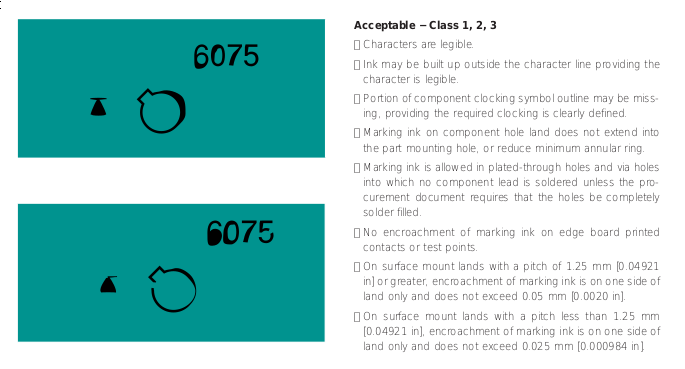

Ich konnte nun auch endlich meine ruler in Augenschein nehmen. Leider
musste ich feststellen, dass bei einem meiner beiden Lineale die
Qualität des weißen Bestückungsdrucks zu wünschen übrig lässt. Der Druck
ist nach oben rechts verschoben und außerdem ziemlich unleserlich bei
den SMD Padgrößen, speziell die "0805". Das Ganze ist für mich jetzt
kein Beinbruch aber schon ein wenig schade. Trotzdem tolle Aktion von
Moritz.

Bei mir leicht nach links, aber akzeptabel. Interessant, das bei einer
Produktion das so auseinanderdriften kann.
<spekulation>
Vielleicht ist der Bestückungsauftrag einfach in der Maschine nicht so
eng toleriert?
</spekulation>

Das "Problem" ist, dass der Bestückungsaufdruck normalerweise eher
irrelevant ist, und sich daher IPC-A-600G dazu recht lax äußert, ich
habe den entsprechenden Ausschnitt mal angehängt. Selbst eine teurere
Fertigung in der höchsten Class 3 hätte keine Besserung gebracht, einzig
Class 1 darf noch schlechter sein.
