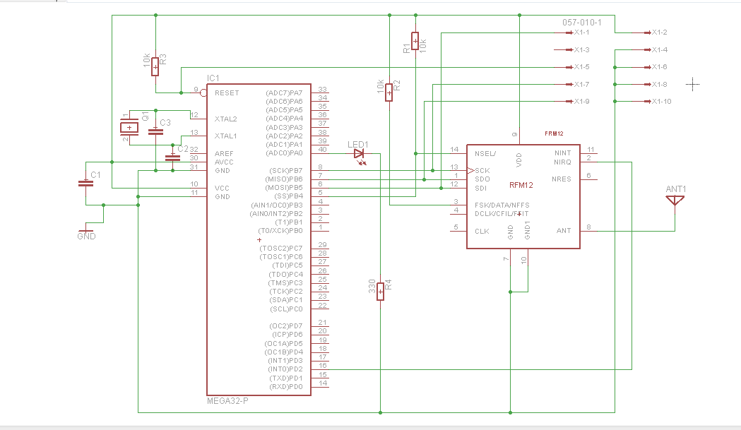

Hallo zusammen, ich benutze das RFM12 Funkmodul zur Kommunikation zweier ATMega32. Dazu verwende ich die Firmware von Jürgen Eckert, die hier zu finden ist. http://www.mikrocontroller.net/articles/AVR_RFM12 an rfm12.c und uart.c habe ich nichts verändert. Deshalb befindet sich nur die main_RX.c im Anhang. Nun zu meinem (sehr seltsamen) Problem. Das Empfangen funktioniert nur dann, wenn der Empfänger von einem Terminal am PC ausgelesen wird. Selbst wenn ich alle Funktionen, die mit UART zu tun haben, und deren Aufrufe auskommentiere, oder sogar uart.c aus der MAKEFILE nehme und alle Verweise entferne, funktioniert es nur mit angeschlossenem Terminal-Rechner. Das Programm hängt sich aber nicht auf, was eine Test LED gezeigt hat. Dann habe ich vermutet, dass die Masse vielleicht bei Sender und Empfänger die selbe sein muss und beide auf ein Potential gelegt. Aber selbst das funktioniert nicht. Vielleicht könnt ihr mir weiterhelfen. Das wäre klasse! Vielen Dank im Voraus, Raphael

War mir unsicher ob es daran liegen könnte, nicht ob die Spannung die richtige ist... Es sind 5,02V um genau zu sei :) Den Schaltplan habe ich angehängt. mfG Raphael

Hängt der nRES-Pin wie im Schaltplan in der Luft? Zur Sicherheit würde ich den mal via 10k-Pullup auf VCC hängen, ansonsten reicht ein kurzer Low-Spike (1µs) an diesem Pin, dass der Controller in den Reset geschickt und alle Register auf ihren Einschaltzustand zurückgesetzt werden.
Hallo Felix, habe nun den nRES mit einem Pullup versehen, leider auch keine Änderung. Ich habe auch versucht die Interrupts erst nach einer Verzögerung freizugeben - ohne Erfolg. Den RX auf 3,3V zu legen (der am Adapter gemessene Wert im Ruhezustand) verschafft keine Abhilfe. Den RXPin Parallel durch einen anderen COM-Port zu "überwachen" führte auch zu keinem Ergebnis. es wird vom PC also anscheinend nichts geschickt. mfG Raphael
