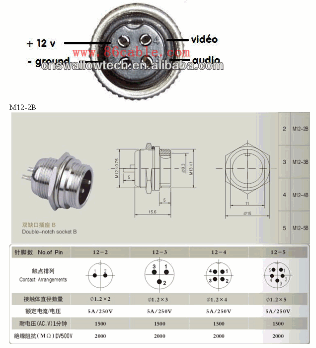

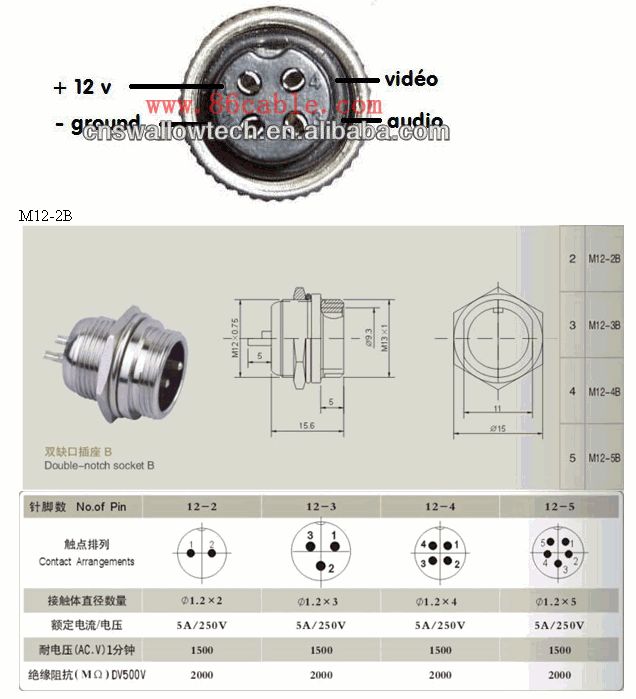

Hallo, weiss jemand was das für Stecker sind. http://pregler24.eshop.t-online.de/epages/Shop45461.sf/de_DE/?ObjectPath=/Shops/Shop45461/Products/VK-036 Hab bei Farnell leider nix passendes gefunden. Die Kontakte sind 1,5mm stark. Die sehen so aus wie die ZC Serie von Cliffcon sind aber kleiner. http://www.cliffuk.co.uk/products/cliffcon/zc.htm Gruss, Wole aus ES

Hallo, ich hab jetzt was gefunden. M12 ist in China M13x1. http://feida-connector.en.made-in-china.com/product/BXcQxNGUhrhj/China-Circular-Cable-Power-Waterproof-Connector-M12-2b-.html M12-4b oder 5b brauche ich. Jetzt muss ich mal sehen wie ich da bestellt bekomme. Der Vertrieb antwortet sogar auf meine Mails. Da werde ich dann auch welche weiter verkaufen. Gruss, Wole aus ES
Hallo, hier in old Europ bekommt man leider nur die 16mm Versionen. Es wird die 12mm Version mit M13x1 Gewinde benötigt. http://www.aliexpress.com/wholesale?catId=0&initiative_id=SB_20141017111833&SearchText=connector+4+pin+12+mm Gruss, Wole aus ES
