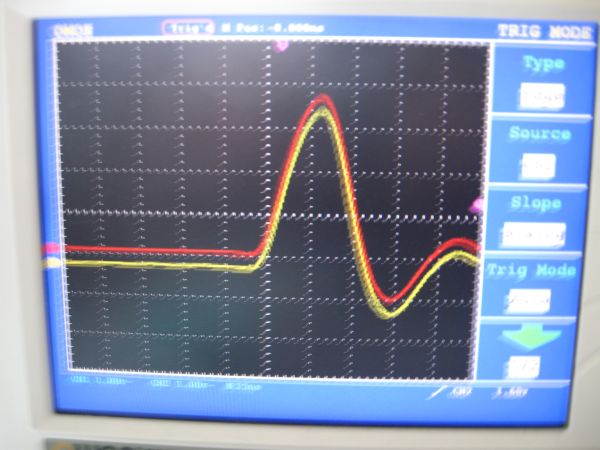

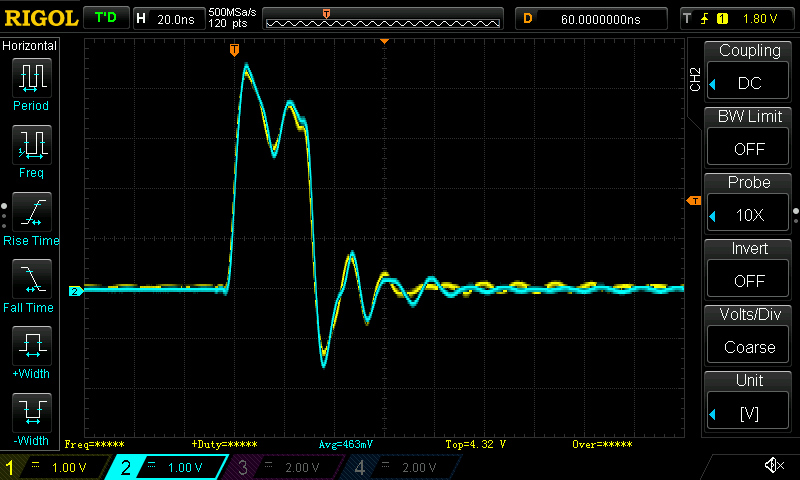

von Johannes N. (strangeman)
Hi Thomas,
ich habe jetzt den HiRes nur für TC0 aktiviert und das Problem bleibt
bestehen.
Interessanterweise erhalte ich neuerdings ziemlich starken Jitter, der
aber besteht, egal ob ich HiRes für einen oder für beide Timer
einschalte. Anbei ein Foto.
Evtl. muss ich mich mal direkt an Atmel wenden? Die Appnote macht, wie
gesagt, das selbe wie ich. Vielleicht sollte ich das mal
sicherheitshalber kompillieren und schauen, was passiert...

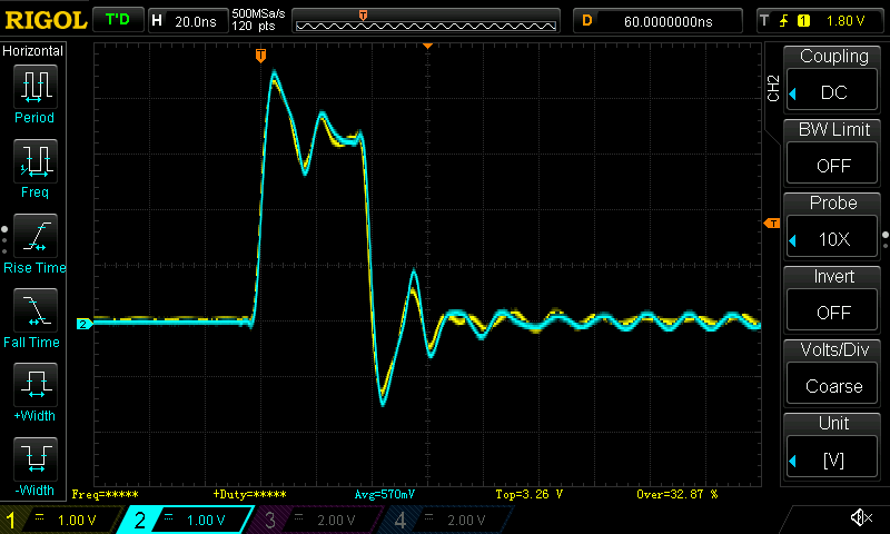

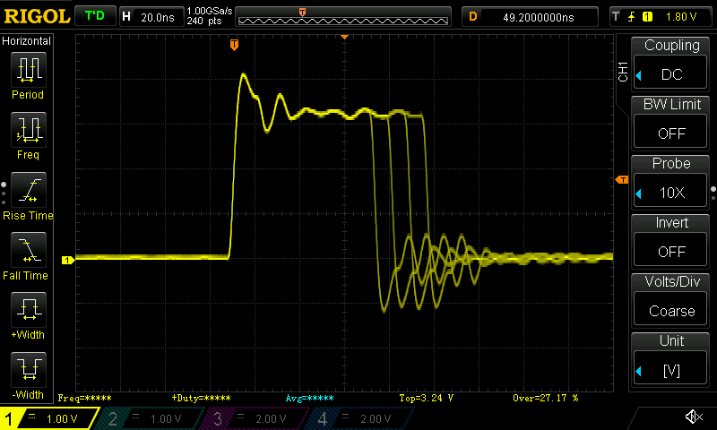

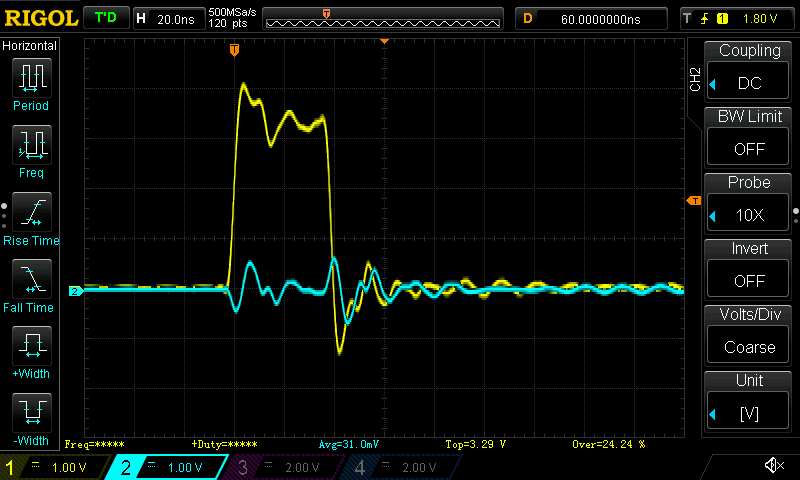

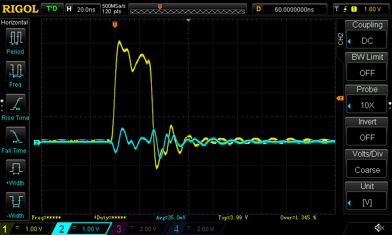

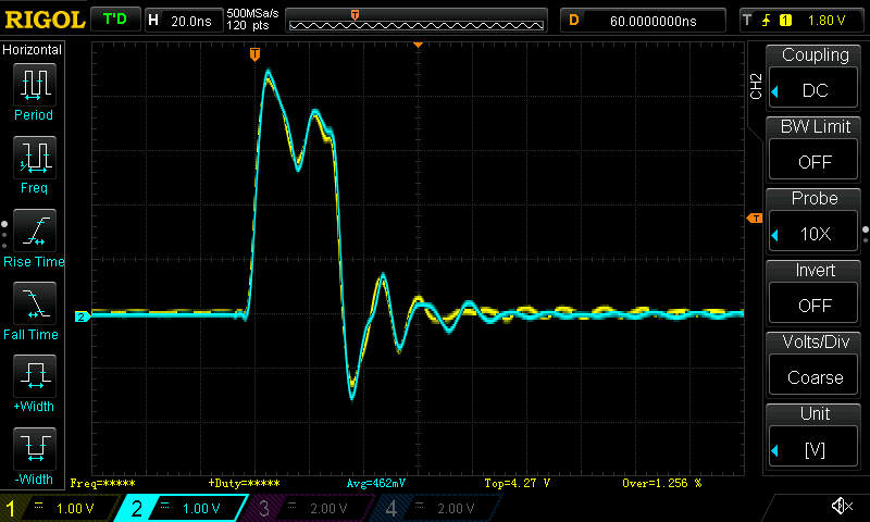

Ich habe gerade nochmal das Beispiel aus der Appnote getestet. Es
funktionierte auf Anhieb. Allerdings lief die CPU da auf 8MHz und die
Timer auf 32MHz. Also habe ich meinen Clock-initialisierungs Code
eingefügt. Es ging immer noch.
Jetzt habe ich allerding etwas eigenartiges bemerkt und würde mich
freuen, wenn jemand es nachprüfen kann. Folgenden Code verwende ich:
// include file aus der Appnote AVR1311
#include "avr_compiler.h"
/* Prototyping of functions. */
void ConfigClockSystem( void );
int main( void )
  ConfigClockSystem();
  /* Enable output on PORTD. */
  PORTD.DIR = 0xFF;
  // enable all four outputs, single slope PWM
  TCD0.CTRLB = TC0_CCAEN_bm | TC0_CCBEN_bm | TC_WGMODE_SS_gc;
  // configure 10bit operation
  TCD0.PER = 1023;
  // configure highres option (128MHz base speed)
  HIRESD.CTRLA = HIRES_HREN_TC0_gc;
22
23
  // enable the timer
24
  TCD0.CTRLA = TC_CLKSEL_DIV1_gc;
25
26
  TCD0.CCABUF = 4; // hier verschiedene Werte einsetzen!!
27
  TCD0.CCBBUF = 5;
28
29
  do {
30
  } while (1);
31
32
33
34
35
36
  // configure external 16MHz crystal, low power mode on 32kHz external crystal,
37
  // 16k cycles startup time
38
  OSC.XOSCCTRL = OSC_FRQRANGE_12TO16_gc | OSC_X32KLPM_bm | OSC_XOSCSEL_XTAL_16KCLK_gc;
39
40
  // enable external clock, keep internal 2MHZ clock running (it is still used!)
41
  // all other clocks disabled
42
  OSC.CTRL = OSC_XOSCEN_bm | OSC_RC2MEN_bm;
43
44
  // PLL clock source: external clock; factor: 8 => 128MHz output
45
  OSC.PLLCTRL = (OSC_PLLSRC_XOSC_gc | (8 & OSC_PLLFAC_gm));
46
47
  // wait for external clock to be ready
48
  while (!(OSC.STATUS & OSC_XOSCRDY_bm));
49
50
  // enable PLL
51
  OSC.CTRL |= OSC_PLLEN_bm;
52
53
  // wait for pll to be ready
54
  while (!(OSC.STATUS & OSC_PLLRDY_bm));
55
56
  // protect during prescaler change
57
  CCP = CCP_IOREG_gc;
58
  // set Prescalers:
59
  // Prescaler A: factor 1 => clk_4 runs at 128MHz
60
  // Prescaler B: factor 1/2 => clk_2 runs at 64MHz
61
  // Prescaler C: factor 1/2 => cpu and periphery runs at 32MHz
62
  CLK.PSCTRL = CLK_PSADIV_1_gc | CLK_PSBCDIV_2_2_gc;
63
64
  // protect during clock source change
65
  CCP = CCP_IOREG_gc;
66
  // switch clock source to PLL
67
  CLK.CTRL = CLK_SCLKSEL_PLL_gc;
68
69
  // Turn off int. RC osc.
70
  OSC.CTRL &= ~OSC_RC2MEN_bm;
71
Nun setzt man in der main() am Ende verschiedene Werte ein und
beobachtet die zwei Ausgänge am Oszi.
Variante 1 (siehe Bild 1)
TCD0.CCBBUF = 0;
Alles okay.
Variante 2 (siehe Bild 2)
TCD0.CCABUF = 5; // hier verschiedene Werte einsetzen!!
TCD0.CCBBUF = 0;
Alles okay. HiRes offensichtlich aktiv.
Variante 3 (siehe Bild 3)
TCD0.CCBBUF = 4;
Alles okay.
Variante 4 (siehe Bild 4)
TCD0.CCBBUF = 5;
Variante 5 (siehe Bild 5)
TCD0.CCBBUF = 5;
MOMENT! Was ist mit Channel 2 passiert? Der ist auch auf 4 runter
gegangen!
Das riecht mir doch stark nach einen Bug.
Kann das jemand bestätigen?
PS: Das erklärt auch den (verdächtig in 4er Schritten quantisierten)
Jitter in meiner vorherigen Messung: Ich habe Channel 2 gemessen (TCCB).
Auf TCCA lief parallel eine Rampenfunktion, welche in jedem zyklus den
Wert in Compare register um eins erhöht hat und damit alle Werte
durch-scannt. Immer, wenn Channel 1 also die Werte 4,5,6,7 angenommen
hat, ging channel 2 mit. Daher der Jitter. War das verständlich erklärt?
von Thomas F. (tomasf)
Ich hab deinen Code mal laufen lassen.
xmegaA3, PORTF
Ich würde mal sagen, das funktioniert.
Edit: Du hast auf jeden Fall ein Problem mit der Signalqualität (anderer
Code?, Port kaputt?) (vllt. liegt 'bessere' Darstellung am Oszi)
Danke dir für's Ausprobieren. Schon mal gut zu wissen, dass es
prinzipiell funktioniert.
Ich werde nochmal den selben Code für andere Ports probieren. Vielleicht
gehts ja aus irgendeinem komischen Grund nur bei PortD nicht.
Hmm. Problem mit der Signalqualität? Für mich sieht das eher nach einem
hochauflösenderen Oszi aus. Meins kann 100MHz (analoge Bandbreite). Wie
siehts bei deinem aus? Vielleicht bekommen wir deswegen andere
Signalverläufe. Die Flankensteilheit spricht jedenfalls dafür.
Das wird wohl stimmen.
> Wie
Abtastrate entspricht Hires-Frequenz, sodass man immerhin die
Unterschiede noch sehen kann.
