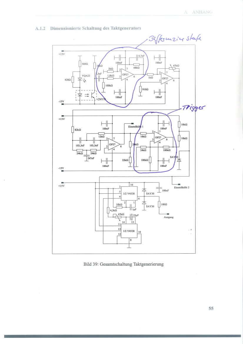

von locke (Gast)
Hallo Jörg,
ich habe etwas theoretisch ähnliches mit einer Reflexkoppler aufgebaut.
Im Anhang ist die Gesamtschaltung. Den Verstärker nach der
Differenzierstufe brauchst du wahrscheinlich auch noch, den 50Hz-Filter
vorm Trigger und die Torschaltung hinterm Trigger sicherlich nicht.
Die Dimensionierung solltest du aber noch etwas anpassen.
Locke
von Joerg B. (j_b)
Danke Dir !
Da muß ich zwar noch etwas länger draufgucken, aber es scheint mir doch
sehr frequenzabhängig zu sein. Die RC-Glieder ... ob da das
Differenzieren auch noch funktioniert, wenn der Magnet ganz langsam bzw.
ganz schnell vorbei geht ? Das war bisher bei den anderen Schaltungen,
die ich mir ansah immer der Knackpunkt ... OK, muß über das Ding mal
bischen nachdenken. Ist aber auch recht "groß" :-) ...
