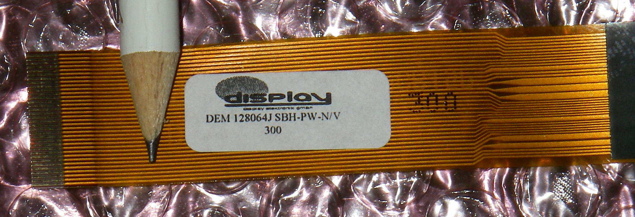

Hallo, welchen Stecker und welche Buchse für die Platine benötigt man für für so ein Flachbandkabel? Gehört zu einem LCD. Gruß Rudi
Was für einen Pitch hat das FPC denn? Ansonsten einfach bei Mouser, nach Pitch und Pinanzahl filtern. 0.6mm Pitch gibts glaub ich nichts (das sind dann die, die eigentlich direkt auf die Platine gelötet werden, z.B. von den kleinen OLEDs)

Gute Frage. Hab ich im Datenblatt nicht herausfinden können. Hab das mal angehängt. Vielleicht kannst Du da etwas finden. Wie Lötet man sowas direkt auf die Platine? Gibt es da sowas wie eine Führung/Halter bzw. welche Footprints muss man da nehmen? Gruß Rudi

Ist dieser hier richtig? http://www.mouser.de/ProductDetail/Omron-Electronics/XF3M-3415-1B/?qs=sGAEpiMZZMs7i6cT6ogu42remWakq%252b6RCQ1tdlFfOUgNSMTjicMmQg%3d%3d Im Pdf steht auf Seite 5 P0,5x33=16.5 +- 0,15 P=Pitch? Also 0,5 ?! Gruß

Ist das richtig für die Montage auf der Platine und mit dem Stecker für das Flachbandkabel? http://www.mouser.de/ProductDetail/FCI/62684-342100ALF/?qs=sGAEpiMZZMs7i6cT6ogu4%252b126tQAyn99ScBwFKwvFpI%3d
