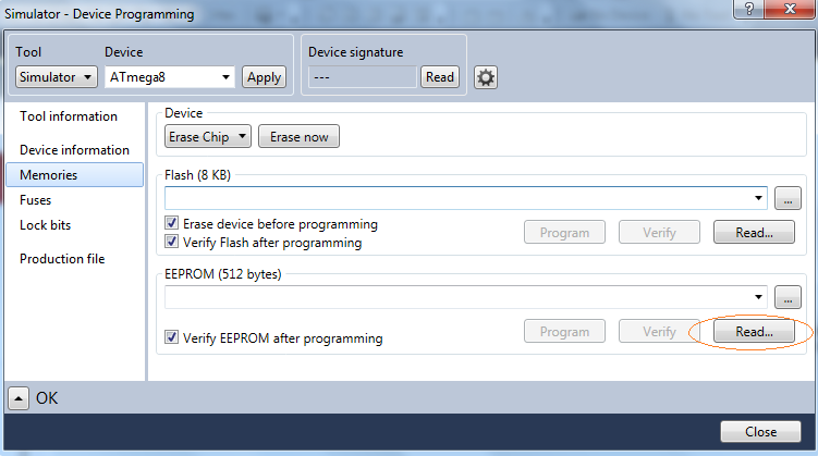

Hallo an alle, beim flashen gebe ich dem Controller eine .eep-Datei mit. diese möchste ich anschließend wieder auslesen um zu verifizieren, dass auch das angekommen ist, was ich geflasht habe. Wie kann die mit c# oder AVR studio das EEProm des Controller auslesen und als .eep-Datei speichern?

Mit AVRDUDE sieht ein EEPROM verify dann für den AT90CAN128 etwa so aus: (ich benutzte einen MyAVR "mySmartUSB light" Programmer an Comport 16)
1 | avrdude -p c128 -c stk500v2 -P com16 -U eeprom:v:Vergleichsdateinamen.eep:a |
Vergleiche dazu die Optionen Beschreibung unter http://www.nongnu.org/avrdude/user-manual/avrdude_4.html
Kannst du nicht direkt beim Flashen irgendwo einstellen, dass du ein Verify wünschst?
Wenn du C# nutzt musst du damit AVRdude aufrufen. Du kannst aber auch einfach den "AVR8_Burn_o_Mat" nutzen, das ist schönes ein Java-Programm welches AVRdude nutzt um den Chip zu beschreiben/auszulesen. Quasi das was du vor hast, nur eben schon fertig.
frust schrieb: > Wie kann die mit AVR studio das EEProm des Controller auslesen > und als .eep-Datei speichern? JA Ich mache sowas immer mit READ im AVR Studio. Und "Studio" macht normalerweise das Verify automatisch.
