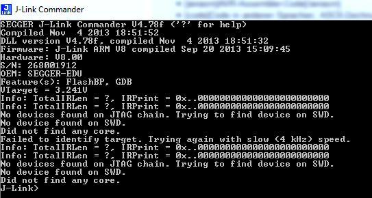

Moin, Hast du mal den J-Link Commander versucht der gibt recht gute Infos über die elektrische Verbindung zum Target. Gruß Tec

Vielen Danik schonmal für die schnellen Beiträge! Der Reihe nach: @Nils: Ich habe sowohl verschiedene Debugger, als auch verschiedene Kabel probiert. Ein derartiges Problem schließe ich aus. @Tec: J-Link Commander Log siehe Anhang. @Uwe: Das ist ausgeschlossen, zumindest nicht programmierseitig. Board ist gerade erst in der Inbetriebnahme. @Dirk: SWD hat auch nicht geklappt. Programm liegt lokal auf der Platte. Werde das ganze von einem Zweitrechner mal probieren, danach gehts an den Bootloader. Ich halte euch auf dem laufenden. LG
