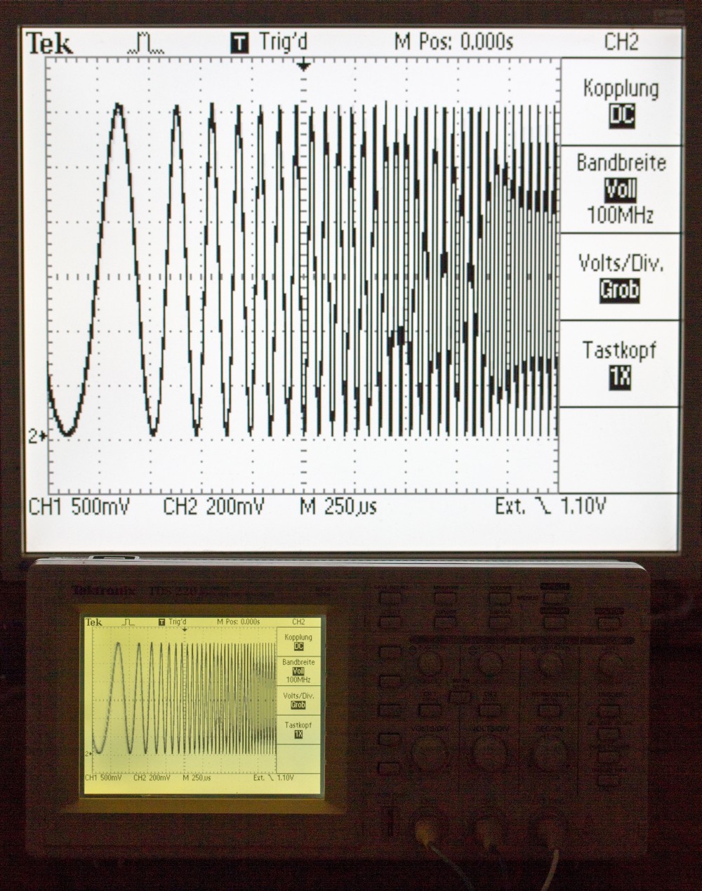

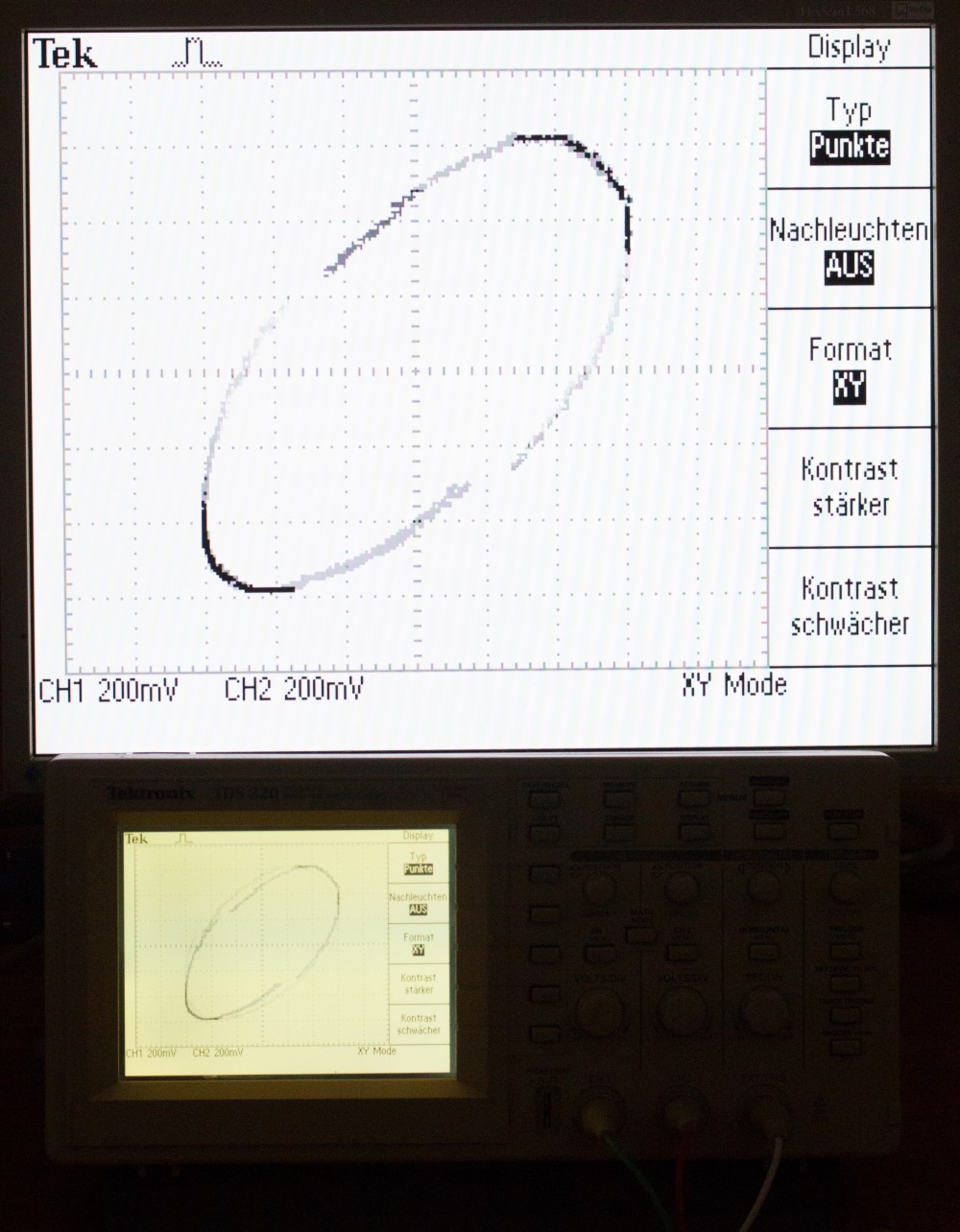

Hallo, es ist soweit mein "Mod" ist fertig.
Angehängt habe ich hier alle nötigen Daten, eine Beschreibung von mir,
das VHDL für das FPGA und Datenblätter.
Als FPGA-Platine habe ich das hier verwendet:
http://shop.bitrecords.de/index.php?route=product/product&product_id=52
Datenblatt:
http://shop.bitrecords.de/image/data/pdfs/Datenblatt_FPGA_Modul_XC6SLX9.pdf
Als Spannungswandler habe ich das verwendet:
https://www.sparkfun.com/products/114
Dem der das nachbasteln will wünsche ich viel Erfolg!

Du hast das interne Display durch einen VGA-Ausgang ersetzt? Gab es den
nicht zusätzlich? Mich wundert es immer wieder, wie wenige Geräte sowas
haben. Eine VGA-Applikation war so ziemlich das Allererste was mir
eingefallen ist, als ich mit den Bausteinen anfing und für Messgeräte
ist eine ausreichende Lesbarkeit doch irgendwo ein Muss. Ich kann mich
erinnern, dass es eine Zeit gab, da hat man sogar Musikworkstations mit
einem TV-out ausgestattet, weil die schnuddeligen Displays zu klein
waren, um z.B. Texte anzuzeigen. Inzwischen hat sich das wieder
erledigt.

von Gustl B. (-gb-)
Hallo, nein nicht ersetzt. Ich greife am Kabel zum internen Display die
Daten ab. Der VGA-Ausgang ist zusätzlich.

von -gb- (Gast)
Ja genau, ist aber selbst heute noch nicht Standard im Segment unter
2000€. Und das Hameg HMO722 hat zwar DVI aber nur digital und liefert
darüber genau die gleiche mickrige Auflösung (VGA) wie intern am LCD.
Bei den günstigen Tek ist es sogar unter VGA. Bei Agilent kostet es
zusätzlich.
