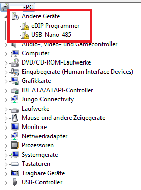

Hallo, ich habe meinen alten Windows XP-Rechner durch einen neueren mit Windows 7 (64 Bit) ersetzt. Ich habe nun das Problem, daß es Probleme mit den FTDI-Treibern gibt, diese werden nicht korrekt installiert. Ich habe es auch schon mit Original-FTDI-Treibern probiert, aber das Problem nicht gelöst. Ich habe ein USB-NANO-485: den bekomme ich nicht zum laufen. Zudem habe ich ein Programmer-Board von Electronic Assembly, auf dem ein FT232BL mit seriellem EEPROM ist. Hier kommt der Text "eDip Programmer" beim Gerätemanager bei "andere Geräte". Bei dem habe ich dann das EEPROM samt der 2 Widerstände entfernt und nun geht er. Im EEPROM wird die Hersteller-Kennung abgelegt und mit dieser scheint es bei Win 7 Probleme zu geben. Bei dem USB-NANO-485 ist ein anderer FTDI-Chip mit internem EEPROM drauf. Wie bringe ich den zum Laufen? Hier kann ich das EEPROM ja nicht entfernen, da es kein externes gibt. Gruß Martin

Die USB ID (Vendor + Product) kannst du dir im Gerätemanager anzeigen lassen. Rechte Maustaste auf Device Eigenschaften Detailanzeige Hardware IDs
Hallo Martin, Dein Treiber Nano 485 sollte korrekt installiert sein. VID 0403 & PID F60B Ich sehe wenigstens kein Treiber Problem bei Dir in Bild. Bei den FTDI-Devices, mit denen ich zu tun hatte - Klon oder nicht Klon, habe ich + FT_PROG 3.0.56.245 - EEPROM Programming Utility zum Re-Programmieren IDs benutzt. mfg Olaf
VID 0403 & PID F60B ist wohl eine Customer Device ID. Versuch mal den hier: http://www.cti-shop.com/epages/15488632.sf/en_GB/?ObjectPath=/Shops/15488632/Categories/Treiber/Treiber_fuer_RS485_Konverter
danke für den Link, es geht nun (wenn auch erst nach dem zweiten Installieren des Treibers). Von Electronic Assembly habe ich nun auch einen entsprechenden Treiber gefunden und nun geht das Board auch mit dem EEPROM.
