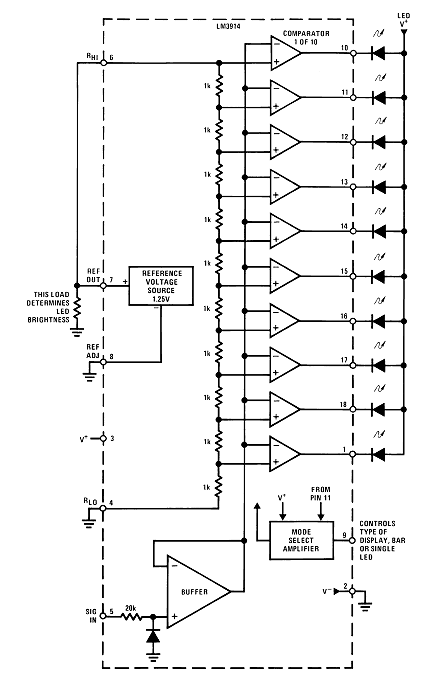

Man könnte für jede Farbe einen Transimpedanzverstärker [1] verwenden und das Ausgangssignal dann mit je einem LM3914 zur Anzeige bringen. [1]http://www.mikrocontroller.net/articles/Lichtsensor_/_Helligkeitssensor#Photodiode
Max H. schrieb: > Man könnte für jede Farbe einen Transimpedanzverstärker [1] verwenden > und das Ausgangssignal dann mit je einem LM3914 zur Anzeige bringen. > > [1]http://www.mikrocontroller.net/articles/Lichtsensor_/_Helligkeitssensor#Photodiode hallo ja ich werde mir dann einen LM3914 kaufen. danke das war eine gute Antwort.
Max H. schrieb: > das Ausgangssignal dann mit je einem LM3914 zur Anzeige bringen. Das ist durchaus eine Lösung, aber nicht die, bei der du (Enea) am meisten lernst. Mach das ruhig erst mal so, wenn du dir nicht mehr auf einmal zutraust, aber dann kannst du dir überlegen, ob man das mit einem Prozessor nicht genauso einfach, aber flexibler machen könnte. Z.B. kann man dann statt einer Bar- auch eine Ziffernanzeige verwenden. Und keine falsche Scham, an einer LED-Anzeige sind auch schon Erwachsene gescheitert, sogar Akademiker. Georg
Georg schrieb: > Das ist durchaus eine Lösung, aber nicht die, bei der du (Enea) am > meisten lernst An Microcontroller, also an µC, hat in diesem Forum (das sagt schon der Name) sicher jeder zuerst gedacht. Das mit dem "Lernen" sehe ich zwar genauso, ABER: Enea hat die Frage im Forum "Analoge Elektronik und Schaltungstechnik" gestellt! Enea L. schrieb: > … ich möchte es nachher an einen analog-digital-wandler > anschliessen … Enea, wenn Du einen einen analog-digital-wandler einsetzen möchtest, hat Georg Recht, das sollte man dann gleich mit einem µC zu machen. So gut wie alle µC haben analog-digital wandler eingebaut. Der Vorschlag mit dem LM3914 von Max ist für den Anfang wahrscheinlich besser. Mein Sohn (12 Jahre alt) könnte nichtmal das ohne meine Hilfe. Wenn Du später studierst, wird Dir Dein Professor übrigens sagen: "Das heißt Analog-Digital-Umsetzer, nicht Wandler". ;-) So ging es mir jedenfalls vor 30 Jahren.

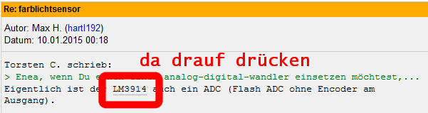

Torsten C. schrieb: > Enea, wenn Du einen einen analog-digital-wandler einsetzen möchtest,... Eigentlich ist der LM3914 auch ein ADC (Flash ADC ohne Encoder am Ausgang).
Max H. schrieb: > Eigentlich ist der LM3914 auch ein ADC Guter Hinweis! :-) Falls Enea einen Mikrocontroller einsetzen will, bekommt er hier zwar auch Unterstützung, aber ich befürchte, dann artet dieser Thread in einen Arduino-ARM-PIC-MSP430-Glaubenskrieg aus. @Max: Ich kannte den LM3914 vorher nicht, daher war ich froh, als ich Deinen Vorschlag las. Und weil Enea den LM3914 fast überall bestellen kann, gibt es damit auch kein Problem. :-)
Enea sollte aber auch im Hinterkopf behalten, das der ADC die Balkenanzeige vermutlich nicht so ansteuern wird, wie er sich das vorstellt. 00000001 00000011 00000111 00001111 00011111 00111111 01111111 11111111 wenig licht mehr Licht viel Licht Herauskommen wird aber (wenn es ein 8bit ADC ist, ich hab mir das Datenblatt jetzt nicht angeguckt) 00000000 00000001 00000010 00000011 00000100 00000101 00000111 00001000 und dieses Muster setzt sich in 256 Stufen so fort. Wenn das Licht also gleichmäßig heller wird, wird der Balken nicht gleichmäßig eine Stufe nach der anderen anschalten, sondern "wild blinken" und zwar nach oben hin immer halb so schnell wie daunter. Und dieses wilde Blinken läuft nach genau dem Muster ab. Viel Spass beim Basteln, früh übt sich. Und nie vergessen: Zuviel Strom macht klein und schwarz :D
Enea, das ist bei mikrocontroller.net ganz oft so: Selbst, wenn die Frage bereits beantwortet ist, geben trotzdem noch viele ihren Senf dazu, selbst wenn es keinen Sinn macht. j. t. schrieb: > ich hab mir das Datenblatt jetzt nicht angeguckt Chaoskind, das hättest Du besser getan! Schäm Dich, einen Zehnjährigen zu verunsichern! Da kommt 00000001 00000011 00000111 00001111 00011111 … raus! Das war oben mit "ohne Encoder am Ausgang" (ohne Binär-Encoder) gemeint.
