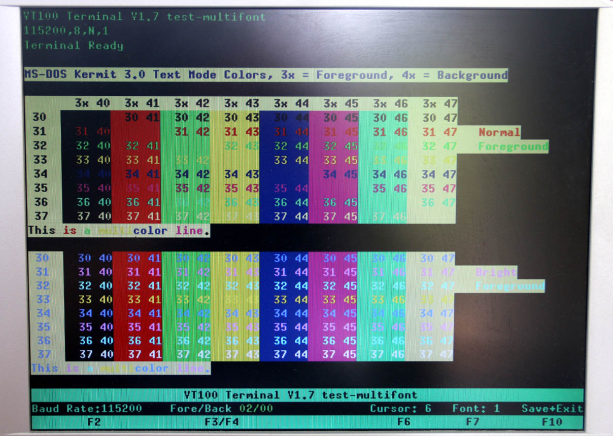

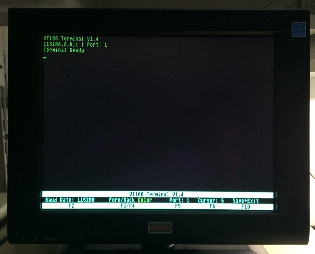

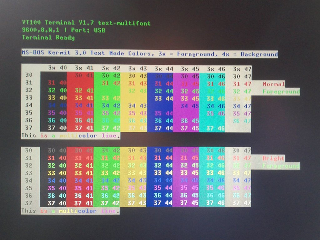

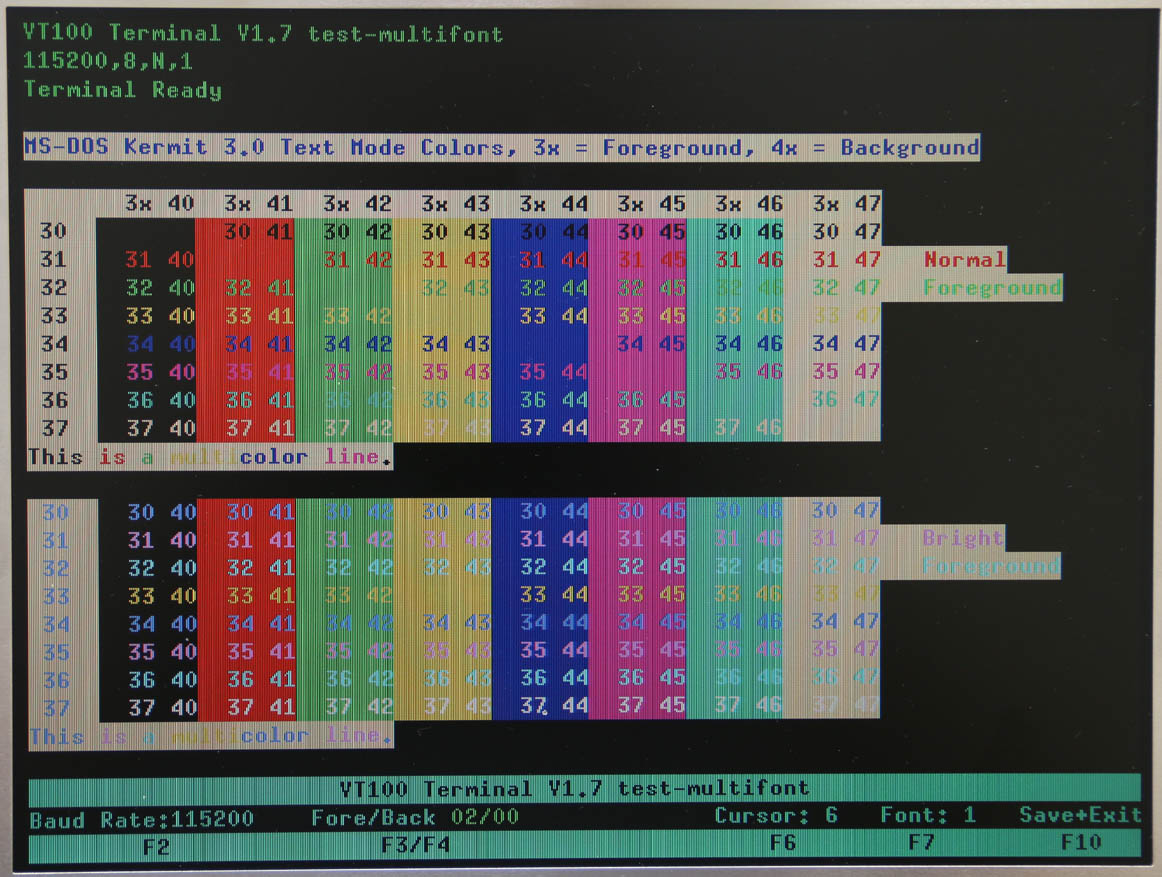

VT100-Terminal (VGA+PS2)

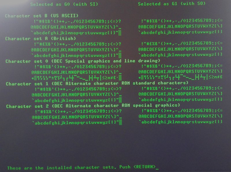

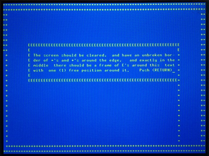

In einigen Mikrokontrollerprojekten (CP/M) erfolgt eine
Datenausgabe/Eingabe über eine serielle Schnittstelle. Anbei ein
passendes VT-100 Terminal mit VGA-Ausgabe und PS-2 Tastatur.
Die Videoaufbereitung und Tastaturabfrage erfolgt über einen Propeller.
Die Terminalschnittstelle wahlweise über USB oder RS232.
Alle Unterlagen liegen hier:
http://www.mikrocontroller.net/svnbrowser/avr-cp-m/trunk/VT100/?sortdir=down

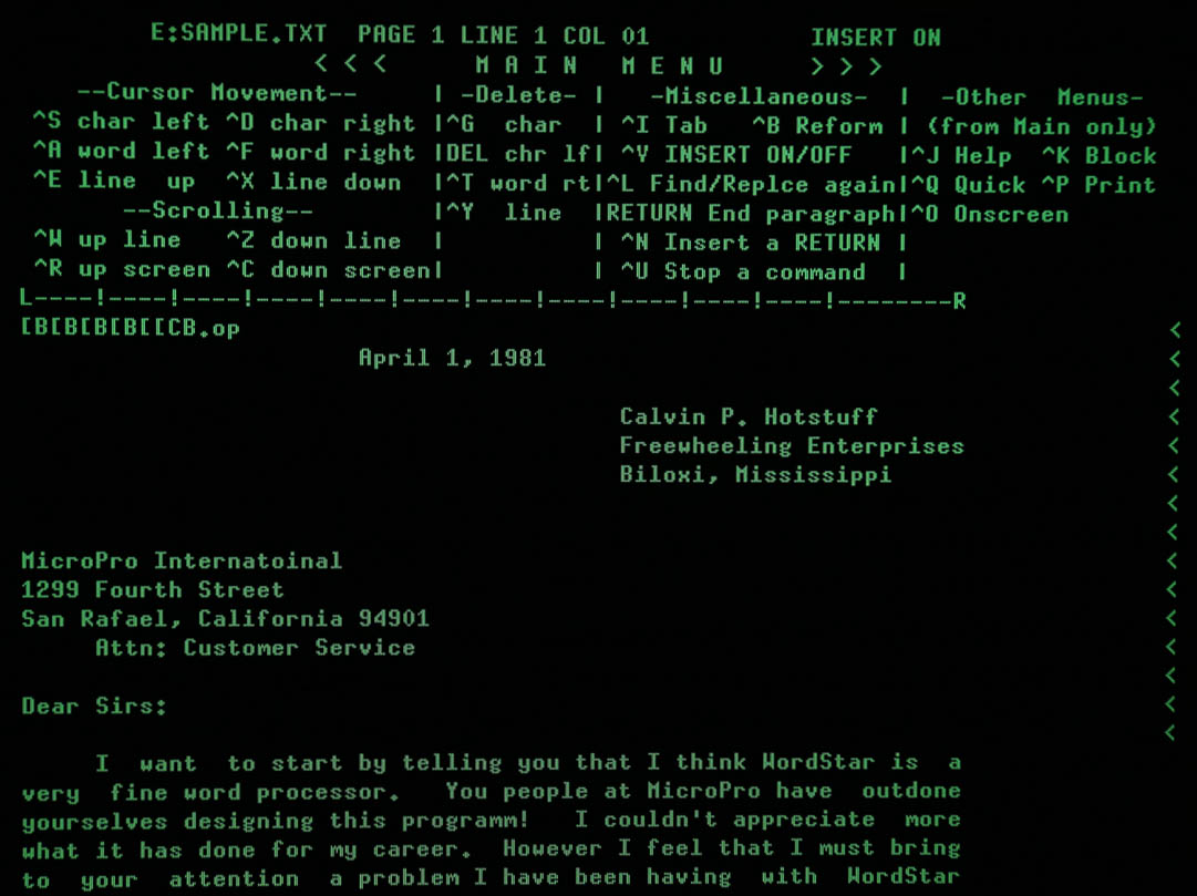

Die derzeit realisierten Steuercodes sind im Dokument VT100-Code.pdf zu
finden. Wordstar oder Turbo Pascal laufen vollständig.

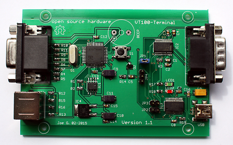

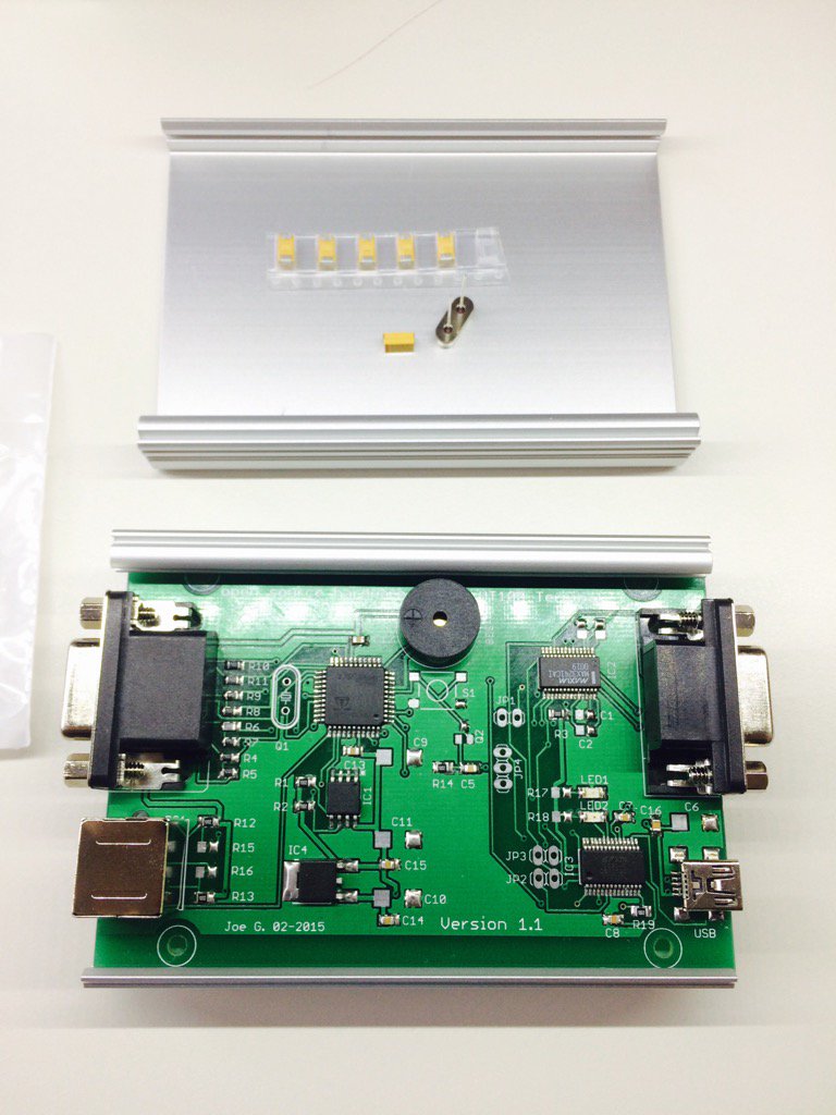

In der Version 1.0 war noch ein Hardwarebug. Im Schaltungsteil der
Signalquellenumschaltung muss etwas manuell nachgebessert werden.
Ansonsten ist die LP vollständig funktionsfähig. Ich würde alle noch
vorhandenen Platinen (derzeit 10 Stück) jeweils bei Erstattung des
Portos an Interessenten versenden. Außerdem gibt es eine Neuauflage mit
korrekter Signalquellenumschaltung. Wer daran Interesse hat, meldet sich
einfach per PM bei mir.

von Joe G. (feinmechaniker) Benutzerseite
Ich gebe zu, mein Einführungstext war mehrdeutig.
Allgemeines
Wer die alte Version haben möchte, sende mir bitte nochmals eine Mail
mit dem Hinweis „alte Version“. Wer lieber auf die neue Version warten
möchte, den Hinweis „neue Version“.
Die alte Version ist sofort verfügbar (10 Stück), die neue Version würde
ich erst in Auftrag geben (8AT + Versand aus China). Propeller IC’c habe
ich derzeit noch 10 Stück a 8.09 €. Für den Signalquellenumschalter
benötigt man noch einen 74LV4053 (noch 8 Stück vorrätig). Als Gehäuse
dient ein AKG 71 24 100 ME von Fischer.
Propeller
Die Software liegt als Quellcode und Bin-File im SVN. Die Programmierung
kann sehr einfach über das zugehörige Propeller-Tool und die
USB-Schnittstelle erfolgen. Da die Hardwareversion 1.0 den Mux direkt
mit dem Propeller verbindet, kann man sich prima durch
Fehlprogrammierung aussperren :-( In der Version 1.1 gibt es nun einen
Jumper der dies verhindert.
V24
Realisiert ist ein DTE an einem 9 poligen Stecker. Von der Software wird
derzeit nur Rx und Tx unterstützt. Ich werde jedoch noch eine
„Vollverdrahtung“ realisieren. Da es aber ein DTE ist, kann kein
USB-Seriell-Adapter direkt angeschlossen werden. Dieser Stecker ist also
tatsächlich für ein Nullmodemkabel vorgesehen.

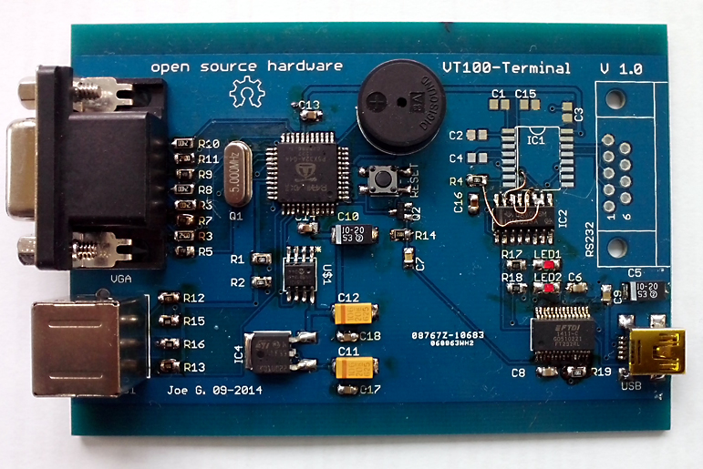

Harald Nagy schrieb:
> Was muss nachgebessert werden?
Der Unterschied wird zwischen den Varianten Version 1.0 und Version 1.1
deutlich. In der Version 1.0 ist der Multiplexer leider falsch
beschaltet. Der Fehler läßt sich leich mit einigen kleinen Drähtchen
korregieren. Ich hatte die Steuereingänge mit den Datenausgängen
vertauscht :-(
Als Quarz muß ein 5 Mhz Quarz bestückt werden, der Pieper muß entgegen
der aufgeführten Bestückungsvariante um 180 Grad gedreht eingelötet
werden.
In der Ver. 1.1 ist nun zusätzlich die RS232 voll beschaltet, also mit
DTR,DSR,RTS,CTS.

von Peter Z. (flexopete)
Moin,
@ Joe
alles angekommen, vielen Dank.
@ all
die Platine läuft auch schon bei mir,allerdings
habe ich 2 Fragen:
1. Wie soll die Umschaltung zwischen FTDI und RS232
   denn gehen? Dazu müsste der Prop an P0 ein HIGH ausgeben,
   P0 bleibt aber auf LOW.
   Und wenn JP1 offen ist, würde das auch nicht gehen.
   Oder habe ich was übersehen?
2. CTS, RTS, DSR und DTR gehen direkt vom Prop an die RS232.
   Da liegen normalerweise ca +- 10V, wie beim TX vom MAX.
Gruss
Peter
Bitte die Doku VT100_sheet.pdf verwenden NICHT VT100_sheet_V1_1.pdf
JP1 existiert nicht in deiner Version.
P0 = Low -> USB
P0 = High -> RS232
Der Pulldown sorgt dafür, dass bei nicht programmiertem Propeller die

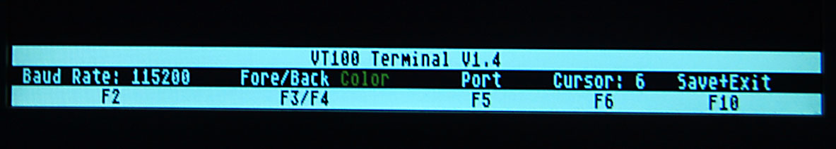

Pogrammierung an USB liegt.
P0 auf High, in der Software F5, ist noch nicht realisiert.
Moin Joe,
habe ich doch schon längst auf V 1.1 vom 10.1.2015
hochgerüstet (mit JP1).
Gruss
Peter
Na dann selber in der Software Hand anlegen oder bis zum WE warten :-)
Ich werde es dann integrieren.
bin leider kein Progammierer, werde dann
erstmal ne Brücke legen.
Peter
> Dazu müsste der Prop an P0 ein HIGH ausgeben, P0 bleibt aber auf LOW.
Ist jetzt eingebaut. F5 schaltet nun von USB auf RS232 und wieder
V1.1 realisiert zwei Kanäle (USB und RS232) mit Full-Null-Modem
Beschaltung.
Der Multiplexer ist dabei auch gleich weggefallen.
Es können nun drei Varianten realisiert werden.
1.  USB und RS232
2.  nur USB
3.  nur RS232
Die Programmierung des Propeller kann über RS232 oder USB erfolgen.

Ich habe mal hier [1] versucht alle Informationen zum Aufbau des VT100
zu bündeln. Vielleicht macht es den Nachbau etwas einfacher :-)
[1] http://www.openmechatronics.de/?Home

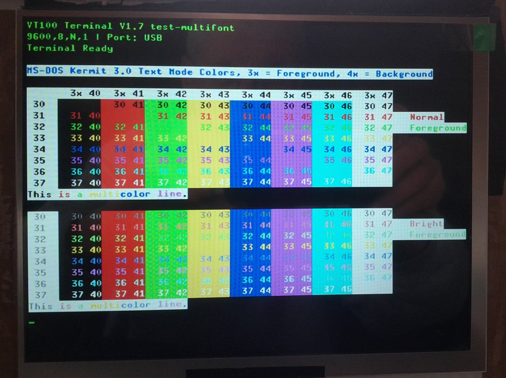

von Leo C. (rapid)
Hier ist eine neue Test - Software für das Terminal.
Da die Unterschiede zwischen der AVR-CP/M- und der Standalone-Version
des Terminals gering sind, wurden die beiden Varianten zusammen gelegt.
Es gibt in Zukunft also nur noch eine Software für beide Varianten (von
mir).
Mich würde nun interessieren, ob die Erkennung überall zuverlässig
funktioniert. Außerdem würde ich mich freuen, wenn einige Leute weitere
Funktionen testen würden, und Ihre Meinung/Kritik dazu abgeben würden.
1. Synchronisiert der Monitor zuverlässig?
   Mein LS-8 von Pollin ist etwas zickig und tat es mit den
   ursprünglichen Werten nicht. Inzwischen habe ich bemerkt, daß das
   Display mit den aktuellen Einstellungen auch nicht immer richtig
   synchronisiert. In der Datei 'vgacolour.spin' sind verschiedene
   Parametersätze zum Ausprobieren.
2. Welchen Font sollen wir nehmen?
   In der Test-Version sind 3 verschiedene Fonts eingebaut, die über das
   Setup-Menü (F7) gewechselt werden können. Mit der ESC-Sequenz
   'ESC # 9' kann ein "Testbild" mit dem kompletten Font auf dem
   Bildschirm dargestellt werden. Inzwischen habe ich Terminus entdeckt.
   Der ist auch noch einen Versuch wert.
3. Farben?
   Ich habe versucht, die Farbpalette auf die Werte der Tabelle in [1]
   zu ändern. Die Zahlenwerte in Spalte 1,  'Standard VGA colors',
   (0, 85, 170, 255) entsprechen genau den Möglichkeiten unserer,
   Hardware, und die alte Palette paßt nicht in das ECMA-48, bzw.
   ISO-6429 Schema.
   Leider sieht das Ergebnis auf meinem Display sehr bescheiden aus.
   Helle und dunkle Farben sind kaum voneinander zu unterscheiden. Wie
   sieht das bei Euch aus? Zum Testen kann man z.b. die angehängte Datei
   'colors.vt' auf das Terminal ausgeben.
4. Attribute
   Was braucht man denn noch, bzw. was wäre wünschenswert?
   Wir haben Farben, bright, und invers.
   Zusätzlich möglich wären Unterstreichen, bold, blinken (nur wenn man
   mich zwingt). Problem ist der Textspeicher Z.Zt. belegt jedes Zeichen
   2 Byte. 8 Bit für das Zeichen und je 4 Bit für Vorder- und Hinter-
   grund-Farbe. Wenn man sich auf einen Font mit 127 Zeichen einigen
   könnte wäre ein Bit für ein Attribut frei. Zur Zeit ist das so für
   die Fonts 0 und 1 zum Unterstreichen realisiert. Ein Bit könnte man
   gewinnen, wenn man sich auf 8 Hintergrund-Farben beschränkt.
   Man könnte auch den Textspeicher um ein oder 2 Byte pro Zeichen
   erweitern. Dann hätte man genügend Platz um alle Attribute zu
   realisieren. Wahrscheinlich reicht dann aber der Platz für den
   Programmcode nicht mehr aus. ;-)
Das reicht mal für den Anfang.
Happy Testing
[1] https://en.wikipedia.org/wiki/ANSI_escape_code#Colors
Für alle Tester unter Windows, bitte in der Keyb-de.spin den Quellcode
an dieser Stelle korregieren. Hier hat die Umlautkonvertierung Mist
gemacht.
{{ for keyboard-de start }}
                        cmp     data,#de_ae     wz      'replace ae
        if_z            mov     data,#"ä"
                        cmp     data,#de_oe     wz      'replace oe
        if_z            mov     data,#"ö"
                        cmp     data,#de_ue     wz      'replace ue
        if_z            mov     data,#"ü"

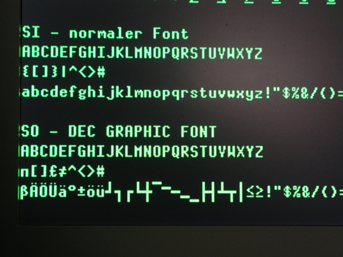

Kurze Rückkopplung.
Super Arbeit!
Auf dem PC-Monitor sieht Font 2 trotz fehlenden Abstand bei einigen
Zeichen optisch am besten aus. Auf dem Pollin Teil Font 1. Font 0 sieht
bei beiden Monitoren nicht so schön aus.
Bei der Synchronisation sieht es bei beiden Bildschirmen am besten bei '
--> fH: 31,3 KHz  fV 59,5 Hz aus. Sie synchronisieren sehr sauber.
Zu den Farben kann nicht noch nichts sagen, das erfordert mehr Arbeit.
Doch das angefügte Bild auf dem Pollin Bildschirm (10,4  Zoll) wollte
ich dir nicht vorenthalten. Es ist tatsächlich ein Foto vom Bildschirm.
Ein wirklich super Bild!

von Leo C. (rapid)
Mich stört der fehlende Abstand. Man müßte zwischen je 2 Zeichen eine
zusätzliche Punktspalte einfügen. Mit der bestehenden Scanroutine ist
das aber nicht zu machen. Wenn man 2 weitere Cogs spendieren würde,
könnte es gehen. Ist aber verhältnismäßig viel Aufwand, und mit den Cogs
habe ich eigentlich noch anderes vor.
Was für eine Auflösung hat das Display denn?
Auf meinem Pollin (LS-8, 1024x768) ist der Font zu dünn. Schräge Linien
sehen etwas angefressen aus.
> Font 0 sieht bei beiden Monitoren nicht so schön aus.
Kein Wunder, das ist ein 8x8 Font, bei dem jede Zeile doppelt
dargestellt wird.
> Bei der Synchronisation sieht es bei beiden Bildschirmen am Besten bei
> ' --> fH: 31,3 KHz  fV 59,5 Hz aus. Sie synchronisieren sehr sauber.
Ich glaube, daß geht bei mir auch am Besten. Die Parameter sind von
hier:
http://tinyvga.com/vga-timing/640x480@60Hz
Die Werte in der "-->" Zeile sind das, was mein "richtiger" Monitor
anzeigt.
Dein Bild ist aber wirklich super. Damit meine ich jetzt nicht die
Qualität des Videosignals. Ich kriegs so (mit meinem Händi) nicht hin.
Entweder habe ich starke Spiegelungen, oder die Bildpunkte sind total
überstrahlt.
Bei mir sieht das Grün auf dem LS-8 viel heller aus. Inzwischen habe ich
auch noch mal auf dem PC-Monitor geschaut. Da geht es ganz gut.
Aber jetzt bin ich dabei, die Palette einstellbar zu machen.

Jetzt habe ich es doch noch geschafft.
Der HD-Monitor ist so eingestellt, daß das Bild nicht skaliert, sondern
jeder Punkt 1:1 in der Bildschirmmitte dargestellt wird.
In der unteren Hälfte (Bright Forground) sollten alle Zahlen zu sehen
sein. Das ist auf dem LS-8 nicht der Fall. Weiß und Hellgrau
(Hintergrund der letzten Spalte und der Schrift)  sind praktisch nicht
zu unterscheiden.
Leo C. schrieb:
> 4. Attribute
Ich kann wunderbar mit Font 1 (127 Zeichen) leben. Es muss nicht
Codepage 850 sein. Font 1 enthält im unteren Bereich auch ganz nützliche
Rahmensymbole. Die zweiten 127 Zeichen würde ich dem unterstrichenen
Font spendieren, so wie es jetzt gemacht ist. Bold und blinken muss
nicht sein. Bold kann ja individuell mit einer anderen Farbe belegt
sein.
Genau 640x480, also optimal. Laut Pollindatenblatt ist es ein G104V1-T01
[1].
Spiegelreflexkamera, dunkel, kurze Belichtungszeit, offene Blende :-)
Bei mir zeigen beide Monitore das gleiche Farbverhalten (siehe Fotos,
links Pollin, rechts Monitor). Das Pollindisplay ist sogar etwas besser
im Kontrast. Die Streifen resultieren irgendwie aus der Überlagerung
Display - Kamera.

Im SVN ist ein Update, das die VT100 character sets unterstützt. Wenn
wir Umlaute haben wollen, und bei 128 Zeichen bleiben wollen, müßten
einige der Zeichen unter "DEC Special graphics and line drawing"
ausgetauscht werden. Auf welche Zeichen könnten wir denn verzichten?
Edit: Auf dem Foto ist noch ein Fehler zu sehen. Im SVN ist er aber
korrigiert.
Mir ist der Aufruf noch nicht ganz klar, ESC ( oder ) wählen G0 oder G1
und A, B oder 0 dann das jeweilige Set, doch bei mir passiert nichts.
von Leo C. (rapid)
Es gibt 2 Sets, zwischen denen man umschalten kann:
Shift out SO 0x0E   Selects G1 character set
Shift in  SI 0x0F   Selects G0 character set
G0 und G1 sind aber nicht fest, sondern können mit verschiedenen
Zeichensätzen belegt werden:
Character Set                         G0 Designator   G1 Designator
United Kingdom (UK)                   ESC ( A         ESC ) A
United States (US)                    ESC ( B         ESC ) B
Special chars and line drawing set    ESC ( 0         ESC ) 0
Alternate char ROM                    ESC ( 1         ESC ) 1
Alternate char ROM - special chars    ESC ( 2         ESC ) 2
Nach Start/Reset sind sowohl G0, als auch G1 mit US ASCII belegt. Man
kann dann z.B. mit "ESC ) 0" den Zeichensatz mit den Spezial- und
Liniensymbolen auf G1 legen, und anschließend mit SI und SO zwischen
ASCII (G0) und "Special characters and line drawing set" (G1)
umschalten.
Die Alternate character ROMs haben wir nicht.
Danke! Das war der entscheidende Hinweis. Ich muss natürlich mit SI und
SO umschalten. Außerdem geht es nur mit FONT 0 oder oder 2. Ich hatte es
mit Font 1 versucht :-(
> Im Anhang ist eine Liste aller derzeit unterstützten Steuerzeichen und
> -Sequenzen.
Das deckt sich ja fast mit den Kommentaren im Quelltext ;-) Ich werde in
der Doku im Anhang diese Tabelle übernehmen.
Was so für lustige Zeichen existieren :-) Spontan würde ich sagen
96,98,99, 100,101,104,105 und 127. Die habe ich wirklich noch nie
benötigt. Wobei ich mir nicht sicher bin ob bei 127 nicht noch ein
Fehler ist. Die Tabelle mit der ich es verglichen habe [1] hat bei 127
das gleiche Zeichen wie bei 32.
Für die deutschen Umlaute, also äöüÄÖÜ und ß würden wird 7 Zeichen
benötigen. Lassen wir 127 weg, reicht es gerade ;-)
[1] http://support.attachmate.com/techdocs/1184.html
von Leo C. (rapid)
Es gibt nur noch Font 0 und 1. Vorher waren das 1 und 2. Ich habe
vergessen das Setup-Menu anzupassen.
Drapier ein paar CASE-Statements um die Listeneinträge, und Du hast
wieder ein Programm. ;-)
Auf welche Tabelle bezieht sich Deine Numerierung?
127 ist ein Steuerzeichen und kann im Grunde ignoriert werden.
Da sind die verschiedenen Character Sets mal recht kompakt auf einer
Seite.

: Bearbeitet durch Moderator
von Leo C. (rapid)
Joe G. schrieb:
> Auf DEC Special Graphic Character Set (VT Emulation), bei dir Special
> chars and line drawing set.
Ich nehme an, Du meinst die Numerierung in dem angehängten Bild. Den
Diamond würde ich gerne behalten.
Was wir zur Zeit haben, sieht man mit ESC # 9. Auf 0x02 und 0x7f sind
zwei ähnliche Schachbrettmuster, von denen man eins vielleicht weglassen
könnnte. Ausserdem könnte man auf das Zeichen auf Position 0 verzichten.
Also hätte man 0, 2 oder 0x7F, 3, 4, 5, 6, 9 und 0x0A.
Braucht jemand einen '§'?
von Leo C. (rapid)
Frank M. schrieb:
> Frage: Was ist das für ein Attribut, was Du in dem Bit ablegst?
Unterstreichen.
Ich muß jetzt leider weg. Auf den Rest werde ich heute Abend eingehen.
Nachtrag hier, da ich den Artikel davor nicht mehr ändern kann:
Nur die erste Hälfte ist relevant. Auf die 2. Hälfte wird nicht mehr
zugegriffen, da das Unterstreichen im Videogenerator erledigt wird
(vgacolor.spin).
Genau diese Zeichen Zeichen meinte ich, ich hatte den ASCI-Code notiert
und nicht die Position im Zeichensatz. Ich würde dann lieber die 2 statt
0x7F weglassen, dann sind alle Umlaute in etwa im gleichen Bereich.
Der '§' darf ruhig wegfallen. Er wird eh viel zu oft mißbraucht ;-)

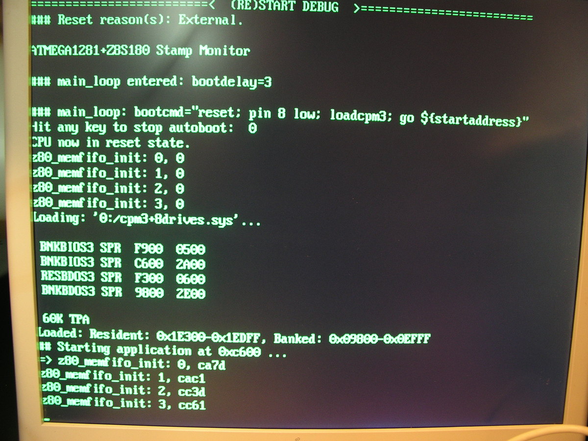

Zur Zeit teste ich mit vttest. Das läuft nur auf Unix/Linux (irgendwo
gibt es einen veralteten Cygwin Port) und leider nur dann richtig, wenn
das zu testende Terminal auch die Login-Console ist. Wenn ich die
Ausgabe auf eine serielle Schnittstelle umleite, wird statt CR/LF nur
noch LF ausgegeben. Außerdem taugt das Programm nur für geht/geht nicht
Tests. Die fehlerhafte Stelle zu finden, ist damit recht schwierig. Der
Fehler im angehängten Bild kommt allerdings durch das CR/LF-Problem.

Ich sehe das genau umgekehrt: Das Programm an der Linux-Console läuft
verkehrt. Denn hier wird \n vom TTY-Treiber auf \r\n gemappt. Bei
Umleitung auf die serielle Schnittstelle geht alles 1:1 durch und \n
bleibt \n.
vttest scheint also nur ein \n zu schicken, weil es auf das Mapping des
TTY-Treibers vertraut. Dann arbeitet es aber nicht transparent.
Tipp: Wenn Du umlenkst und dasselbe Mapping-Verhalten wie auf der
Console haben möchtest:
    stty onlcr </dev/ttyxxx
Damit schaltest Du das NL -> CR Mapping ein.

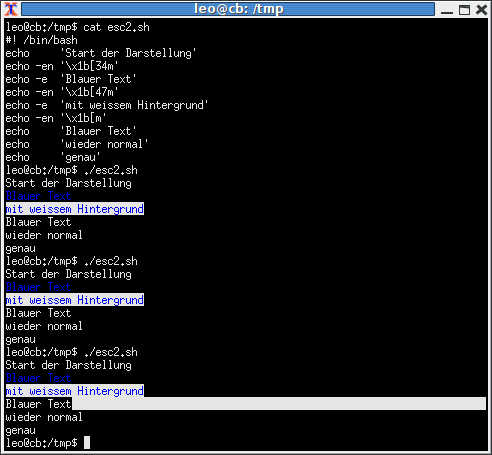

Inzwischen ausprobiert: Funktioniert leider nicht. vttest setzt die
tty-Parameter selber.

von Frank M. (ukw) (Moderator) Benutzerseite
Leo C. schrieb:
> Danke, ich wußte, das es so etwas gibt, hatte es aber nicht gefunden.
Sorry, opost muss auch noch gesetzt werden, damit post processing
überhaupt aktiviert ist.
Also:
  stty opost onlcr </dev/ttyxxx
> vttest setzt die tty-Parameter selber.
Dann hätte es sich aber auf dem seriellen TTY als auch auf der Console
gleich verhalten müssen?!?
Jetzt war ich doch gespannt und hab mir vttest mal runtergeladen. Hm,
sieht so aus, als ob nur Input-Flags manipuliert werden und die
Output-Flags unangetastet bleiben. Daher sollte obiger stty-Befehl vor
dem Ausführen von vttest durchaus funktionieren.
Nichtsdestotrotz denke ich über eine Test-Suite nach ;-)

von Leo C. (rapid)
Danke, so gehts tatsächlich.
Ich habe vttest inzwischen mit DEBUG-Log laufen lassen und gemerkt, daß
es daran nicht liegt.
Kann ich jetzt bestätigen. :)
Gerne. ;)

von Marcel A. (dl1ekm)
Hallo Joe,
ich baue mir gerade die V1.1 für den Z180-Rechner zusammen.
Zwei Dinge sind mir bislang aufgefallen:
Könnte man in einer V1.2 auch vorsehen, die 5V extern zuzuführen? Also
wie bei der AVR Stamp per Jumper schaltbar? So bliebe der 5V Anschluss
nutzbar, auch wenn die Spannung von ECB kommmt.
Hast du einen guten Vorschlag, wie ich das auf der V1.1 am besten mache?
Die 5V_USB gehen ja zu vielen Stellen...
Und ich bin bei der Anleitung nicht ganz durchgestiegen, welche
Bedeutung die Jumper 1-4 haben. Wann sind sie für die Programmierung
notwendig, wann für die Quellen-Umschaltung etc...
Kannst du das noch mal bitte etwas aufdröseln?
Danke und Gruß
Marcel
Wenn du das Terminal über die RS232 anschließt, so benötigst du ja USB
nicht. Damit kann die 5V über ein einfaches 5V USB Netzteil an der USB
Buchse angelegt werden.
JP2 und JP3 können offen bleiben.
JP4 je nachdem über welche Schnittstelle du den Propeller programmierst.
Also entweder über USB, dann JP4 auf USB oder RS232 dann JP4 auf RS232.
Hier wird lediglich festgelegt, woher der Propeller sein Resetimpuls
bekommt.
JP1 muss geschlossen sein. Damit kann per Software von RS232 auf USB und
umgekehrt geschaltet werden.
Nach erfolgreicher Programmierung sollte der Jumper von JP4 ganz gezogen
werden, damit die Schnittstelle über DSR oder RTS kein Reset auslöst.
Habe jetzt den Propeller bestückt und er wird auch von der IDE erkannt.
Was mich wundert: Die rote und blaue (eigentlich grüne) LED leuchten
immer. Nur die blau/grüne LED1 flackert beim Einstecken.
Ist das normal?
Marcel A. schrieb:
> Ist das normal?
Nein. Die LED's sollten nur beim Senden oder Empfangen (über USB)
leuchten.
Erfolg! Platine läuft (wie üblich ein Kontaktproblem und die Vergessene
Drahtbrücke am MAX).
Kann es sein, dass ich trotz 100facher Prüfung die LEDs verkehrt heraum
eingebaut habe? Jedenfalls klappt die Umschaltung RS232/USB Port (LEDs
gehen aus beim Umschalten auf RS232).

von Leo C. (rapid)
> Vielleicht sollte ich die aus dem Work-Verzeichnis nehmen?
Unbedingt. ;-)
Marcel A. schrieb:
> Wie ist denn der letzte Stand eurer Diskussion zum Thema Farbe?
Für jedes Zeichen kann die Vorder- und Hintergrundfarbe getrennt aus
Palette mit 16 Farben gewählt werden. Die Palette kann in der Datei
'VGA_640.spin' angepaßt werden. Escape-Sequenzen dafür fehlen noch.

Generell zum Menü: Könnte man statt F10-Speicherung und Schließen
vielleicht auch F9 - nur schließen einbauen?

von Leo C. (rapid)
Das Setup befindet sich im Umbau.
Ich habe angefangen, das Setup umzubauen. Sieht zwar noch gleich  aus,
funktioniert aber anders. Man muß es erst aktivieren, bevor man etwas
einstellen kann. Hinein kommt man nun mit Ctrl-PrintScreen. Eigentlich
sollte es Alt-PrintScreen sein, wie bei neueren DEC Terminals mit
PC-Keyboard Layout. Aber bei unserem Keyboard-Treiber kommt bei
Alt-PrintScreen nix. Raus kommt man z. Zt. mit nochmal Ctrl-PrintScreen,
ESC oder F10. Nur bei F10 werden die Daten im EEPROM gespeichert.
Danke Leo, das war es - neuer Menü-Einstieg. Sehr schön gemacht!
TP und WS sehen nun auch viel besser aus ("farbige" Hinterlegung).
Sobald ich in WS aber einen Text lade, stürzt das VT100 aber wieder ab.
Auch ist zumindest bei mir kein "CRTL" möglich -> CRTL-K wird wie
SHIFT-K interpretiert - es kommen Großbuchstaben. Damit kommt man weder
aus TP noch was WS raus :-)

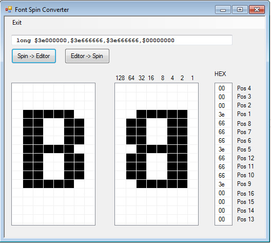

> wie habt ihr die erstellt?
Copy&Paste.
Wenn Du nach VGA_HiRes_Text.spin und vgacolour.spin, bzw.
vgademo-0.0.4.zip
suchst, findest Du die Quellen.
Marcel A. schrieb:
> Mit dem Malen von Umlauten ist es ja nicht allein getan, die müssen ja
> auch da stehen, wo sie von Programmen (German Character Set)
> üblicherweise erwartet werden, oder?
Die kommen da hin wo Platz ist, bzw. geschaffen wird. Vom
Terinalprogramm werden sie dann je nach Einstellung an die passende
Position gemappt. Das wurde weiter oben ab ca. 22.9. diskutiert.

Bei der Farbe ist mir noch aufgefallen, dass die Einstellung für den
Hintergrund in die 2. Zeile mitwandert.
Hier mal zwei Outputs von Joes und meine Testprogramm.
     writeln('Start der Darstellung');
     write(esc + '[34m');   {Text blau}
     writeln('Blauer Text');
     write(esc + '[47m');   {Hintergrund weiss}
     writeln('mit weissem Hintergrund');
     reset; {ESC [ m}
     writeln('wieder normal');
     writeln('genau');
von Leo C. (rapid)
Marcel A. schrieb:
> Das ist die Version aus dem SVN unter Doku/VT100/source/V1_1
Gibts nicht. Meinst Du vielleicht 'trunk/VT100/source/V1_1'?
Marcel A. schrieb:
> Nur ESC # 9 - da passiert nichts.
Gerade ausprobiert. Bei mir gehts.
Ansonsten habe ich gerade nicht viel Zeit für das Terminal. Die
Tastaturprobleme schau ich mir aber auf jeden Fall demnächts an.
von Leo C. (rapid)
Das macht z.B. XTerm auch, also das gehört so. :)
Beim Scrollen wird die neue leere Zeile mit dem aktuellen Hintergrund
gefüllt.
Neue Erkenntnisse:
Am PC-Terminal:
- wenn der ESC-Reset vor einem Writeln kommt, dann ist die Ausgabe ok
- Die Umschaltung SO/SI klappt bei mir nur mit TeraTerm unter Windows.
Weder Putty unter Windows/Linux noch minicom schalten hier irgendetwas
um
- ESC # 8 geht (alles voller E), aber ESC # 9 macht nichts
Am VT100 (1.7.2):
- SO/SI zeigt keine Wirkung
- CRTL wirkt wie Shift
- Shift keine Funktion in TP (wohl aber im AVR Monitor)
Generell Z180/AVR: PageDown/Up, Insert etc. erzeugen bei mir neben dem
ESC-Code immer ein Tilde-Zeichen ~
Dieses wird dann nach einem PageDown in den Quelltext geschrieben.
von Leo C. (rapid)
> Scheinbar aber nicht immer so?
Doch. Wenn Zeichen gelöscht werden (müssen), gibt es 3 Möglichkeiten,
wie der Hintergrund gefüllt werden kann:
1. mit dem Defaultwert
2. mit der Hintergrundfarbe, die vorher an der entspechenden Stelle war
3. mit der aktuell gesetzten Hintergrundfarbe
Unser Propeller-Terminal, XTerm und die meisten anderen machen es nach
3. Beim Scrollen z.B. geht 2. nicht, da ja von unten eine neue Zeile,
die keine alte Hintergrundfarbe haben kann, ins Bild geschoben wird. Auf
meinem Bildschirmfoto oben sind die beiden ersten Ausgaben ohne
scrollen, die dritte mit.
Zwischen was wird denn da umgeschaltet?
> um
Lies diesen Beitrag nochmal aufmerksam durch:
Beitrag "Re: VT100-Terminal (VGA+PS2)"
ESC # 9 ist ja auch ein Hack, den es nur bei unserem Teminal gibt.
> Am VT100 (1.7.2):
Wahrscheinlich das gleiche, wie bei Putty und co.

Anbei einige Bilder. Beim "Boot" ist noch alles ok, aber bei Help oder
bei längeren Ausgaben unter CPM kommt es ins schleudern.
Als wenn da ein Puffer überläuft.

Das sieht mir tatsächlich nach einem Pufferüberlauf aus. Im Bild
P1011427.JPG kommen 16 Zeilen a 16 Zeichen = 256 Zeichen korrekt, dann
kommt der Fehler. Dieser Fehler trat in einer frühen Version auch auf
und ich hatte ihn durch Vergrößerung des Puffers beseitigt. In der
jetzigen Version ist der Puffer wieder zugunsten der Flusskontrolle
geschrumpft. Die Baudrate reduzieren sollte erst mal Abhilfe schaffen.

Ich habe mich nun mal ziemlich durch das Thema Zeichensätze und Fonts
durchgewühlt - der Code ist ja 1A dokumentiert...
Eines verstehe ich noch nicht:
Wir nutzen ja fonts-lin.spin - dort sind 2 Fonts a 127 Zeichen
definiert. Ich gehe davon aus, dass das jeweils die gleichen Zeichen
sind, aber unterschiedlich gemalt (Umschaltbar im Setup).
Dann haben wir noch 3 Zeichensätze (US, UK, Special) - wo sind die
definiert und vor allem - wo sind z.B. die Zeichen ("Malen") für den
Special Charakter definiert?
Marcel A. schrieb:
> vermutlich sind die Windows - und
> Linux-Umgebungen nicht ganz Kompatibel im Dateiformat
Ja, so ist es leider [1].
> definiert.
Genau dort stehen die Fonts. Es gibt auch nur diese beiden Fonts mit dem
Format 8x16 Pixel, a 256 mögliche Zeichen. Um das Unterstreichen zu
ermöglichen ist jeder Zeichensatz eigentlich doppelt aufgebaut - einmal
ohne Unterstrich und einmal mit Unterstrich. Dadurch fehlt der Platz wie
z.b. bei der Codepage 850. Um dennoch die Umlaute einzubauen hatten wir
Platz gesucht [2]. Hier könnten sie also rein.
Die beiden Zeichensätze unterscheiden sich übrigens durch die
Pixelbreite. Bei Font 1 gibt es kein Leerzeichen zwischen einigen
Zeichen. Das ist vor allem beo M oder O auffällig.
Die Grafiksymbole (Zeichnen von Rahmen) gibt es nur im Font 0. Eine
bessere Lösung ist uns noch nicht eingefallen.

Fein, ich bin nur verwirrt, dass 3 Charakter Sets auf 2 Fonts gemappt
sind.
US und UK unterscheiden sich ja kaum.
Wenn ich also sowohl schöne Schrift (Font 1) haben will als als auch
Grafiksymbole (aus Font 0) gleichzeitig, geht das überhaupt auf einer
Seite?
Wie kann ich denn überhaupt Font 0 und 1 per SW umschalten, ich dachte
das wäre eine globale Einstellung mit VT100 Setup Menü. Oder ist das
diese SO und SI?
Derzeit sind die Umlaute ja auf Stellen wir FC und F6 gemappt, diese
Bereiche sind ja auskommentiert. Also dann remapping auf die besagten
Zeichen im Bereich < 127...
Ich werde da mal ein bisschen fummeln.
von Leo C. (rapid)
> sind.
Nein!
Die beiden Fonts haben mit dem Character-Set Mapping nichts zu tun.
Schau Dir Die Artikel an, auf die Joe verwiesen hat oder den Link aus
meinem letzten Posting.
Such mal in der Datei 'control-codes.md' nach font.
> Also dann remapping auf die besagten Zeichen im Bereich < 127...
Das war die Idee.
Ich habe es geschafft, das Brett vor meinem Kopf zu durchsägen.
Manoman...
Die 127 Glyphen sind der maximale darstellbare Zeichenvorat und die
Character Sets sind ein Mapping darauf...
Somit ist klar, wie die Umlaute einzubauen sind. Für Font 0 hattet ihr
ja euch schon auf die Stellen geeinigt. Ist auch wegen der Grafiksymbole

So, ich habe die Zeit genutzt und mit Excel und Papier den Zeichensatz
erweitert. Siehe Bilder.
Dazu musste ich erst einmal analysieren, wie in der fonts.spin die Daten
aufbereitet sind:
- jede Zeile enthält Zeichen - soweit klar
- Für jedes Zeichen gibt es pro Zeile 16 Werte 0..FF (Zeilen), welche
die 8 Bit Breite beschreiben.
- ACHTUNG 1: Die Daten sind spiegelverkehrt (Bits links erscheinen beim
Buchstaben rechts)
- ACHTUNG 2: Die Reihenfolge ist NICHT linear:
  Block 1:
    Zeile 4
    Zeile 3
    Zeile 2
    Zeile 1
  Block 2:
    Zeile 8
    Zeile 7
    Zeile 6
    Zeile 5
  usw...
Folgende Belegungen wurden nun vorgenommen. Ich habe alles mit Kommentar
"Marcel" versehen, so dass man die Anpassungen schnell findet und wieder
in ein SVN etc. einpflegen kann:
ASCII Code
DEC Special                   Pos in
DEC      HEX      Zeichen     Zeichensatz
98       62       Ä           03
99       63       Ö           04
100      64       Ü           05
191      65       ä           06
104      68       ö           09
105      69       ü           0A
                  ß           02
Im Moment scheitere ich aber am Matching. Einfach in der keybd-spin das
Scancode-Mapping (z.B. für 52 - "ä") auf 03, 04 etc. zu setzen reicht
nicht. Offenbar wird der Wert im Vorfeld mehrfach konvertiert. Ich habe
es geschafft, dass verschiedene Zeichen angezeigt werden, aber die
Umlaute habe ich nicht "getroffen", egal was für "Offsets" ich
eingetragen habe - es lag immer um vielfache von 16 daneben in der der
fonts-tabelle.
Aber Anzeige allein reicht ja eh nicht aus. Letztlich müssen diese
Buchstaben ja auch vom Zielsystem verarbeitet werden können - und ich
denke, da klemmt es noch. Als was werden dann die Umlaute zum CPM-System
geschickt und so weiter.
Habt ihr eine Tipp sonst wühle ich mal weiter :-)
P.S.: Zwischendurch hatte ich immer wieder das Problem, dass im
TP-Editor manchmal ein einigen Zeile die SHIFT-Funktion nicht geht, in
anderen Zeilen schon... sehr kurios. Bisher habe ich das keine
Reproduzierbarkeit gefunden.
Marcel

Sehr gut!
beim Mapping hast du jedoch noch einen Denkfehler ;-)
Der Tastaturtreiber arbeitet schon korrekt mit den Umlauten, hier mußt
du nichts ändern. Die eigenen Tastatureingaben werden auch nicht an das
Terminal gesendet, sondern nur die Zeichen die von der V24 extern
kommen. Genau diese Zeichen müssen über das Mapping auf den korrekten
Zeichensatz gelegt werden. Das Mapping ist übder die 3 Tabellen, im
Hauptprogramm unter CS_US, CS_UK und CS_DEC zu finden, realisiert [1].

Ich habe mir jetzt mal einen quick&dirty fonteditor (allerdings in .NET)
gebaut, der direkt Codezeilen erzeugt bzw. einliest
Wenn ich das ganz noch ein wenig mit Fehlerbehandlung versehen habe und
vielleicht sogar 127 Zeichen gleichzeitig verarbeiten kann, stelle ich
das EXE hier mal ein die Tage.
Noch eine Frage: Ich finde zwar immer noch Font1 besser als Font0, aber
wenn Font0 sich zum Standard entwickelt, können wir dann nicht den Platz
von Font1 für weitere Zeichen etc. nutzen?
Das sieht ja recht gut aus :-)
Doch ich glaube, dass der Schwerpunkt besser auf dem Konverter
Spin_to_Font und Font_to_Spin liegen sollte. Der Font sollte dann in
einem der üblichen Formate (z.B. .bdf oder .fnt) vorliegen. Dazu gibt es
dann genug Fonteditoren wie z.B. [1,2].
[1] http://hukka.ncn.fi/?fony
[2] http://fontforge.github.io/en-US/downloads/windows/

von Leo C. (rapid)
Frohe Weihnachten!
Zum Abspielen empfehle ich 9600 Baud. Auf der VT100-Platine gehts auch
mit 115200, wenn man RTS/CTS FLußsteuerung verwendet, aber schöner wirds
dadurch nicht.

Hallo Joe,
kurze Frage die dicken SMD C's (9,11,10,6) sind das einfach nur 1206er?
Oder was spezielles?
Gruesse!
Das sind normale SMD Elkos, also Polarität beachten!
von Welle 🧐 S. (w3llschmidt)
ja, korrekt

Arghh, ich glaube mein FT232RL hat einen Schuss ...
Unbekanntes USB-Gerät (Fehler beim Anfordern einer Gerätebeschreibung.)
Spannungen habe ich geprüft.
So ein Mist, war eine Brücke in der USB-Buchse, ganz hinten drin :(
Naja, ein FT232RL getötet und wieder was gelernt.
Das schlechte Wetter hat heute zur Überarbeitung des VT100-Terminals
eingeladen ;-) Ich habe folgende Änderungen implementiert:
-  zweiten EEPROM umschaltbar über JP2
-  Audioausgang (JP3 und JP4)
-  programmierbar nur noch über USB
Der zweite EEPROM bietet die Möglichkeit zwei unterschiedliche
Softwareversionen zu implementieren oder zu testen.
Werner [1] hat einige lustige Spiele (Tetris, Sokoban, usw.) für den
Propeller geschrieben. Da die Hardware ähnlich aufgebaut ist, würden die
Spiele auch auf dem Terminal laufen (zweiter EEPROM). Weiterhin erfolgt
eine Soundausgabe über die Emulation eines AY-3-8910 Chip. Also habe ich
den Soundausgang auch gleich mit auf die Leiterplatte gebracht. Leider
bietet das Gehäuse keinen Platz für eine 3.5mm Audiobuchse, so dass ich
einfach nur zwei Pins dafür vorgesehen habe.
Johannes (Retro Nerd) würde die Bestellung der Leiterplatte übernehmen.
[1] http://propeller.ws-nbg.de/main.php
