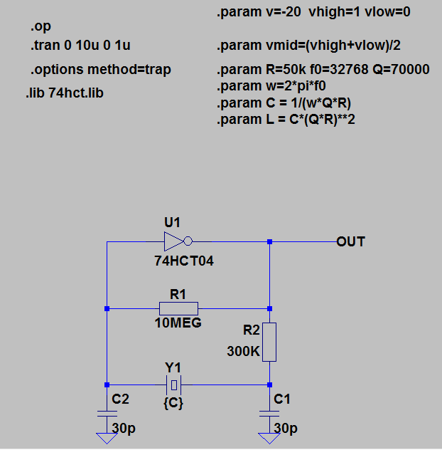

Ich versuche gerade in LTSpice eine Pierce- Oszillator zu simulieren,
scheitere aber irgendwie an einer ewig langen Simulationszeit. Den Quarz
habe ich irgendwo hier aus dem Forum, daran liegt es nicht sondern es
muss irgendwas mit meinem 74HCT04 Modell zu tun haben. Simulationsdauer
sind schon nur noch 10 Schritte, eigentlich sollte dass in Millisekunden
simuliert sein :/
Vielleicht fällt wem etwas auf.
Danke!
MfG Urs

Ohne deine Schaltung jetz selbst analysiert bzw simuliert zu
haben fällt auf dass es sich bei einem solchen Oszillator
mit einem HC (also nicht HCT-) Typen besser leben lässt.
Ausserdem wird der Quarz etwas mehr Energie aus dem Ausgang
des Gatters benötigen, üblich Schaltungen haben typische
Rückkopplungswiderstände von 1K bis 10K, sonst wird der
Eingang über den Quarz nicht ausreichend ausgesteuert.
Noch besser: HCU04.
Georg

Urs S. schrieb:
> Simulationsdauer
Damit kannst du natürlich keine vernünftigen Ergebnisse erwarten.
Solche 32kHz-Quarze haben eine Güteziffer von vielleicht 80.000, d.h.
auch im echten Leben dauert das Anschwingen einige Sekunden.

Dass ist mir schon klar, nur wenn der Rechner schon 10 Timesteps nicht
schafft, wie soll er dann tausende schaffen?
Während der Simulation wird folgendes unten in der Leiste angezeigt:
Damped Pseudo-Transient Analysis: 1.94451 time constants done. inter=8
fill-ins:1
Dass Problem ist einfach, dass ich mich mit SPICE und vor allem den
Libraries noch nicht genug auskenne. Ich vermute dass die Simulation
versucht, einen Arbeitspunkt zu finden und damit quasi nie fertig wird.

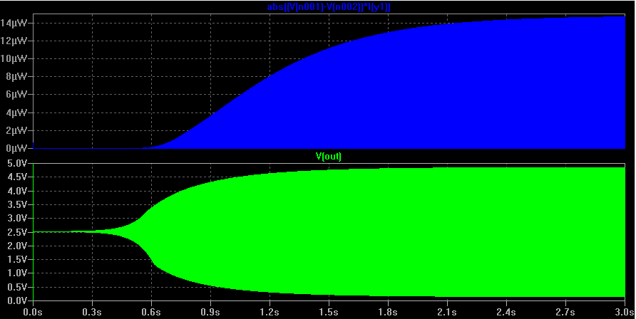

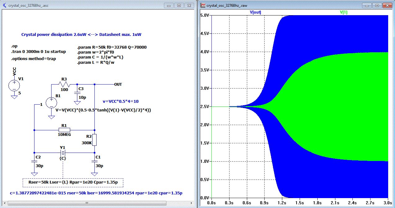

von Helmut S. (helmuts)
Hallo Urs,
ich habe dir mal eine Simulation mit einem 74HCU04 gemacht. Den 74HCU04
habe ich mit einer B-Quelle ersetzt. Beachte, dass bei 5V die
Quarzbelastung 2,6uW beträgt. Ein Uhrenquarz hat aber oft nur ein
erlaubtes Pmax=1uW, also viel weniger. Du kannst das Anschwingen
hundertfach beschleunigen, wenn du für die Simulation Q=700 statt
Q=70000 nimmst.
Helmut

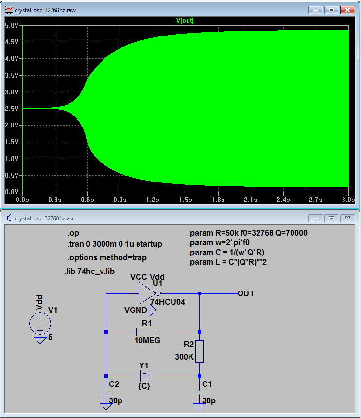

von Urs S. (horstelin)
Lieber Helmut,
danke nochmal für die Hilfe. Ich bin inzwischen zufällig über eine 74hc
library gestolpert, die den 74HCU04 komplett auf Transistorebene
simuliert. Hier mein erster Ansatz damit, dass scheint zu funktionieren.
Weiteres "tuning" wegen der Frequenz und der Belastung des Quarzes werde
ich dann später betreiben. Erstmal bin ich froh dass ich es simuliert
bekomme :)
MfG Urs
von Marian (phiarc) Benutzerseite
Weitgehend sinnlos, sowas muss man in der Schaltung machen. Parasitäre
Einflüsse sind bei Quarzoszillatoren einfach zu dominant für eine
akkurate Simulation ala "Mit 22 pF Last stimmt die Frequenz genau, dann
löte ich jetzt 22p ein und es passt".
