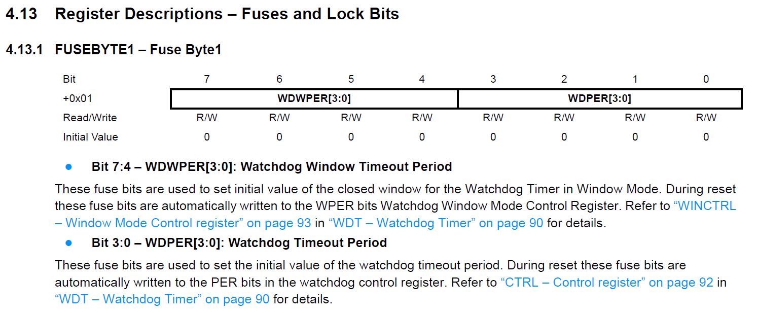

Hallo, ich möchte gern das Fusebyte1 des XMega32D4 während des laufenden Programmes ändern. Im Datenblatt habe ich Schreib-/Leserechte gefunden. (Siehe Bild) Doch im Finde das Register Fusebyte1 nicht, bzw. irgendein Register mit WDWPER oder WDPER. Kann mir jemand helfen, hab wohl gerade Schuppen auf den Augen?! Danke und Gruß
Zitat aus dem Manual: Fuses and Lock bits The fuses are used to configure important system functions, and can only be written from an external programmer. The application software can read the fuses. The fuses are used to configure reset sources such as brownout detector and watchdog, startup configuration, JTAG enable, and JTAG user ID.

Tim Jonas schrieb: > ich möchte gern das Fusebyte1 des XMega32D4 während des laufenden > Programmes ändern. Wieso willst du das Fusebyte ändern? Das sind Initialwerte für 2 Register: WINCTRL und CTRL. Die kannst du zur Laufzeit ändern. Klaus R. schrieb: > ...nun, aber es könnte ja in der Tat sinnvolle Anwendungsfälle geben, wo > man sowas im Code machen wollen würde. Was willst du denn ändern? Willst du während der Laufzeit die Taktquelle umschalten? mfg.
